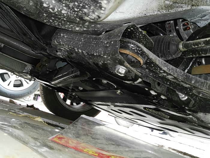

拿了张纸垫趴地面上手机伸进去啪了张照片发现应该是空调水管子在滴水,心头悬着的心也落下来了。
用手电筒照了哈,发现底盘的装甲有些被蹭掉了,还好装有发动机护板没有啥问题,只有去保养的时候在弄点漆上去!

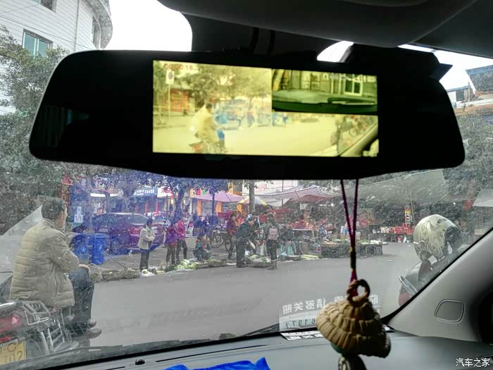

言归正传,大年初一就把车伤了有点郁闷,今天天气不错大太阳,下午就开始各种作业,先是在后视镜上贴了小圆镜,这哈后轮是看的清清楚楚了,这个那个都会就没啪照了。行车记录仪改acc取电,在网上搜索了哈居然都没有我们小乐的布线和取电方法,真是郁闷,看了几篇别的车子帖子,还好哥是个万能手,在车上研究了哈,终于开始作业啦,先布线

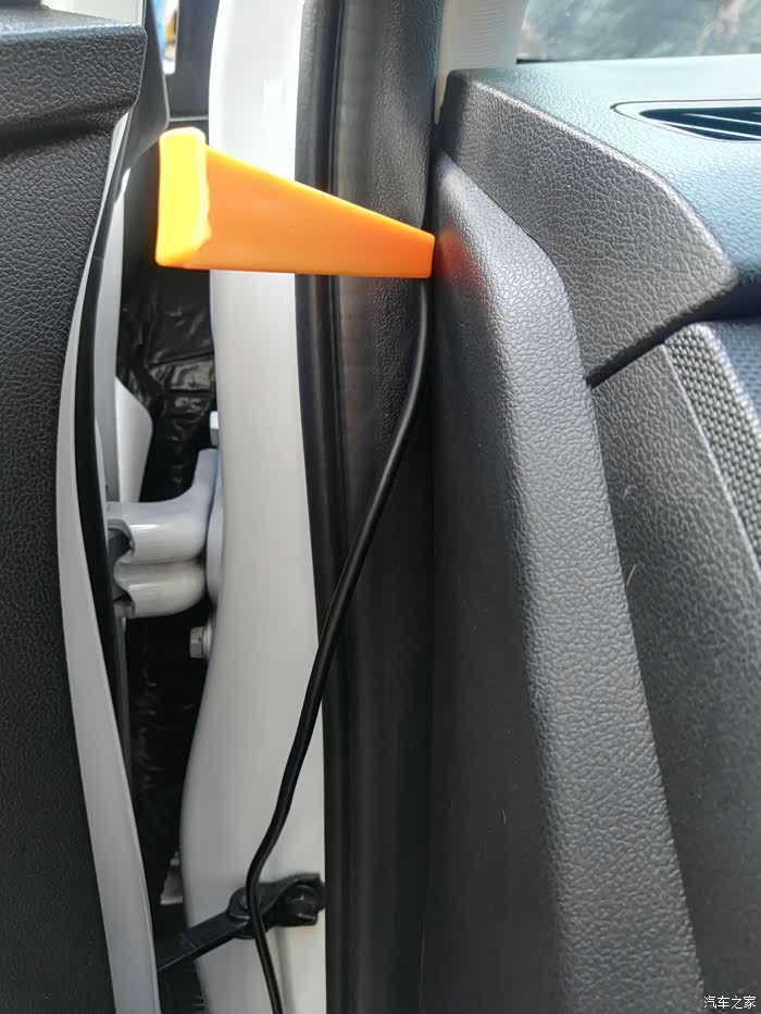

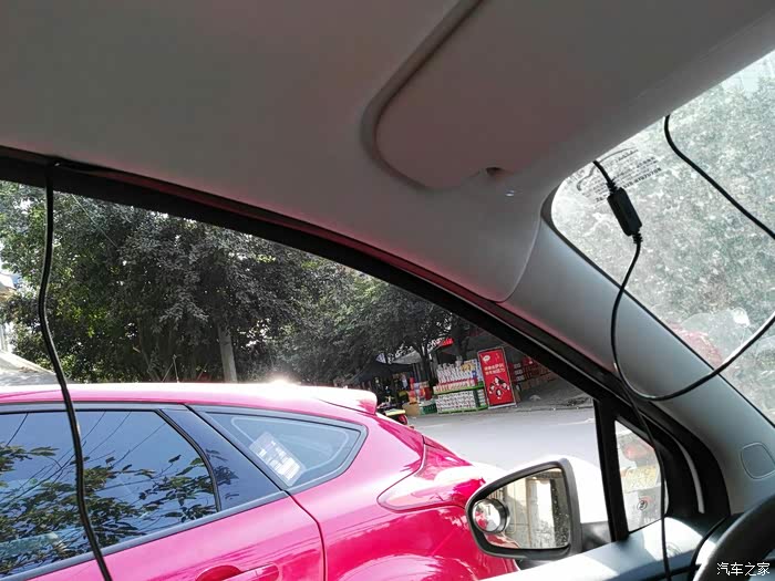

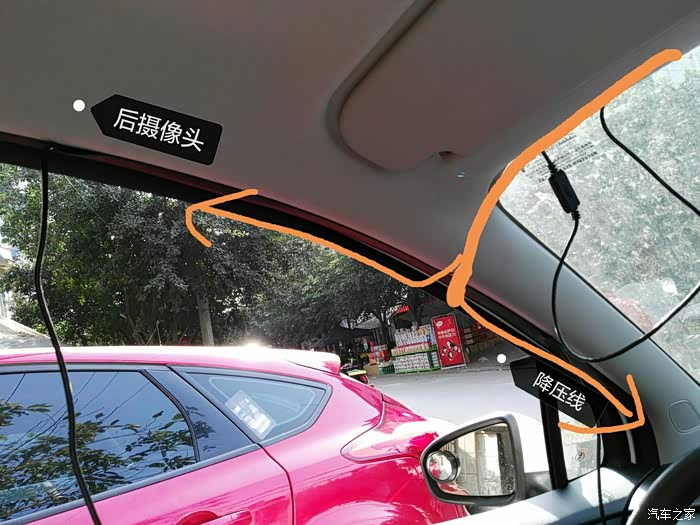

降压线和后摄像头的线都从驾驶室左边走,
都是卡扣很好弄,不要担心弄坏。

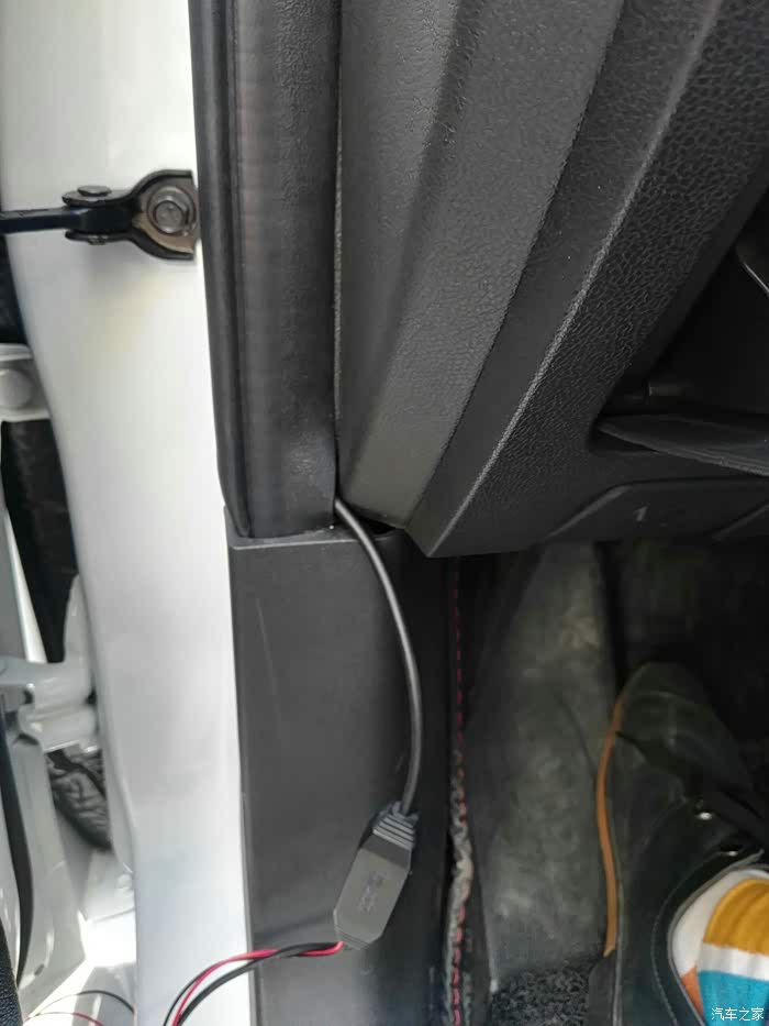

沿着门边框的胶条内走线一直往下走
这里就走到最下面了,

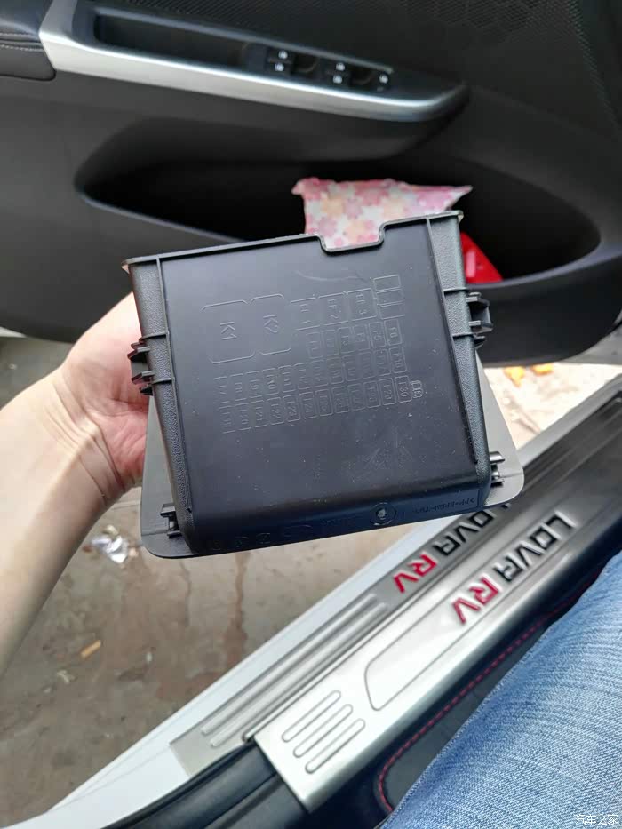

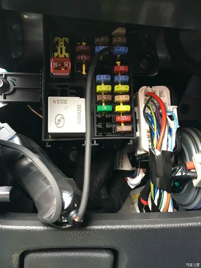

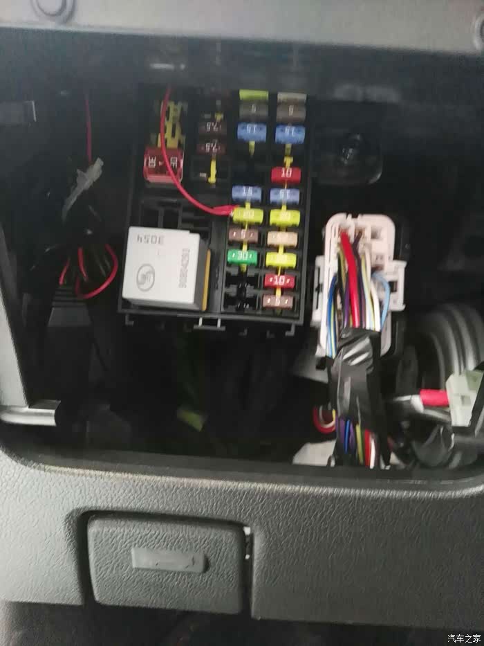

驾驶室保险盒在储物盒后面,先把储物盒拿下来,扣开储物盒往外用点劲一扯就下来了
看使用说明书,找到acc保险

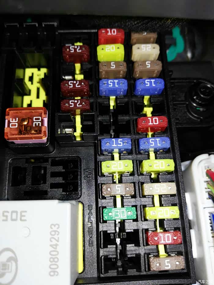

我取电用的是点烟器的保险丝20A的,用万用表测量保险丝那一端是进电的一端,插入钥匙一档通电,记录仪工作,拔钥匙断电记录仪关闭

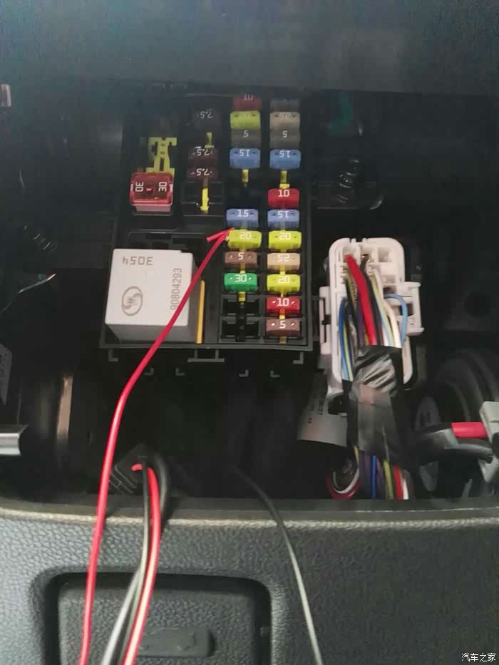

f11是点烟器保险丝,把他拔下来,降压线红线缠绕在左边脚上,然后把保险丝插回去,黑线找个车子搭铁的螺丝把线接上面,然后把线理好固定就可以了。还有根线是视频线接导航的,没必要直接不要了。
论坛有个人车友接的是15A的电说是备用的,我纠正哈不是备用,而是后雨刮的保险丝,不过都可以用,道理是一样的。

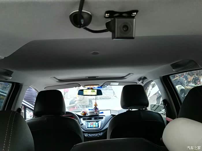

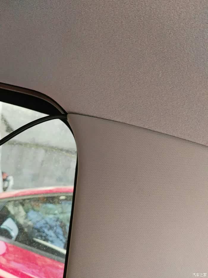

然后继续走后摄像头的线
从驾驶室门一直到后门,再走到后备箱就可以了。由于一个人作业没法照更多照片,很简单的一直往后走可以了。

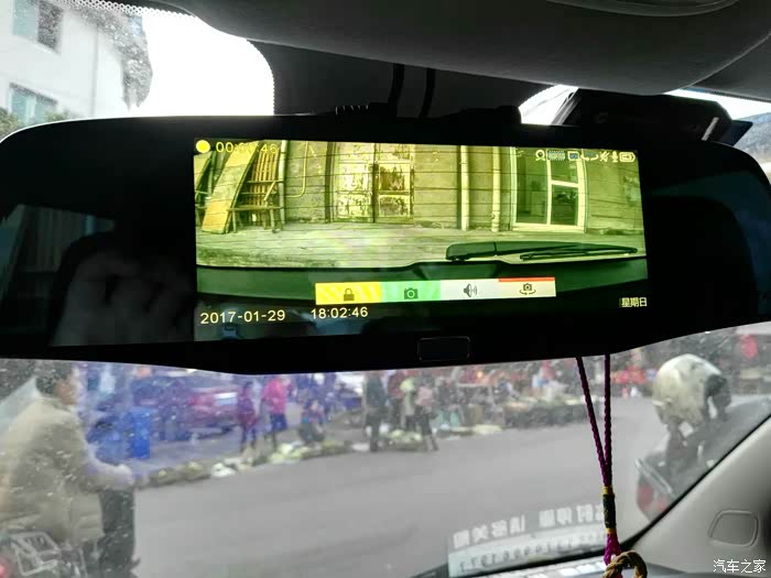

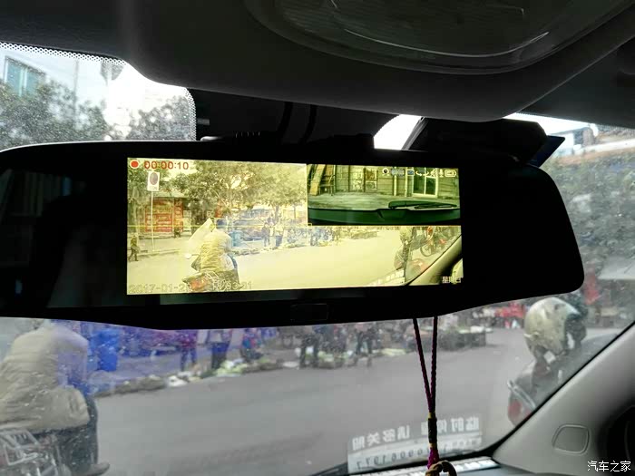

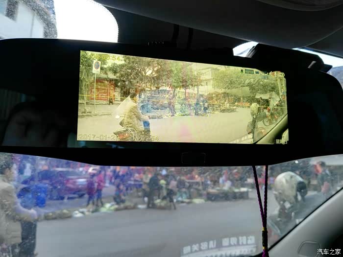

没有上路,就这几张效果了。

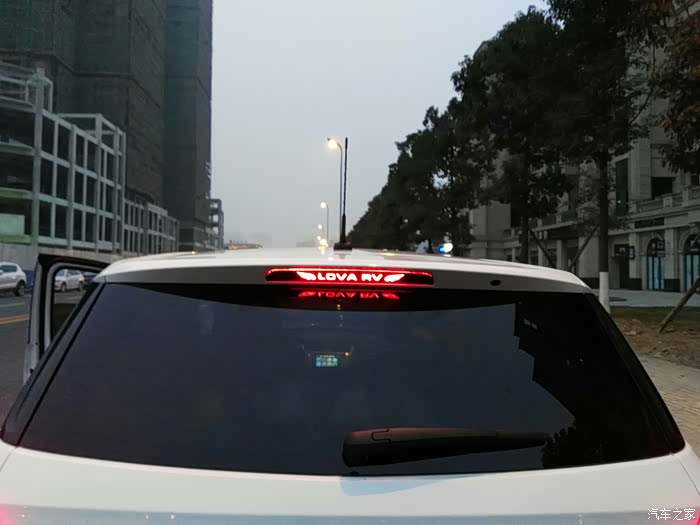

打字好累啊,希望版主能够申精!最后来几张小乐图片
传说中的大鹏展翅。。
