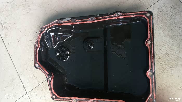

放完两遍油之后拆下来的油底壳 里面还是比较脏的 尤其是磁铁处
磁铁处一层厚厚的油泥 里面裹着变速箱内磨损下来的铁屑 AT变速箱就这样 不管怎么开 都会有一些杂质 所以还是需要定期更换滤芯
