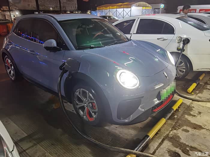

【第一次充电】表显200km,总里程275公里,剩余51%电量,使用快充充电的,到目前为止感觉电量很给力,由于那天朋友约体验快充,我就迫不及待跑去充电桩快充。
【快充时间】50分钟左右充满
【充完后】表显478公里——总里程275km
【过程】与第一次基本上一致,但是耗电开始加剧,不懂是不是快充的原因。
【第二次充电】表显31公里——总里程算600km
【结论】快充充满,实际续航只有325km左右,最后31km可以忽略不计了,eco模式下一公里掉2-3公里续航里程

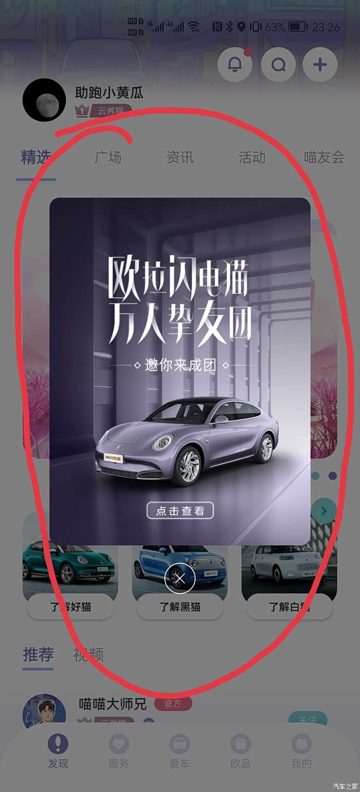

6、手机蓝牙钥匙:这车子就送个钥匙,第二个人开只能通过app共享蓝牙钥匙。这里就有一个很大的坑,车子在地库经常信号不好。app要启动 车子,必须联网获取用户信息,等第一个广告出来之后,蓝牙才能连接车子,否则无法连接车子,这点非常闹心,好几次都因为手机信号不好,很难连上车子。【这里建议厂家可以优化app的流程,不一定每次都要获取用户信息联网成功广告弹窗出来之后,手机才可以连接车子,可以设置用户信息token的有效期,后者本地存储,做好加密信息安全就好,依托联网的蓝牙钥匙没有适配好弱网环境,导致用户体验很差】
如下图圈出来的,必须那个东西出来了,点击爱车才会连接蓝牙,否则一直是联系车主激活蓝牙钥匙
