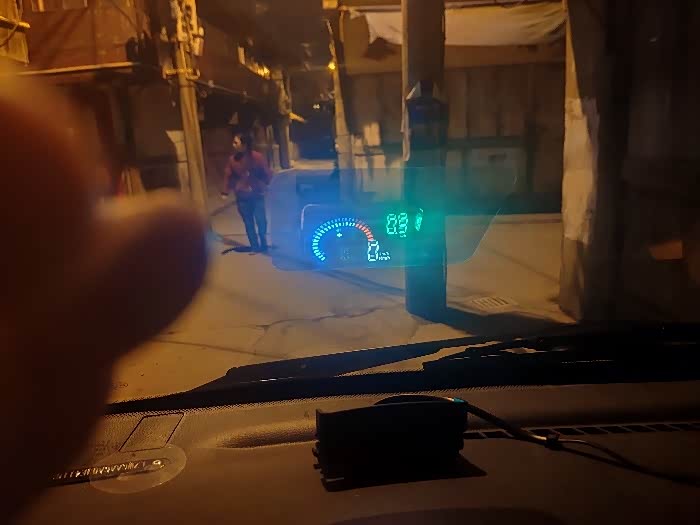

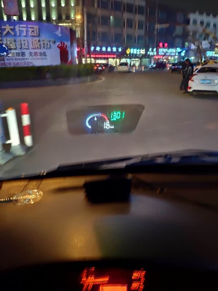

行驶中拍的,挺清楚的。
手机上拍的可能不是很清楚,有重影,但是,肉眼看一点重影都没有,很清楚。
