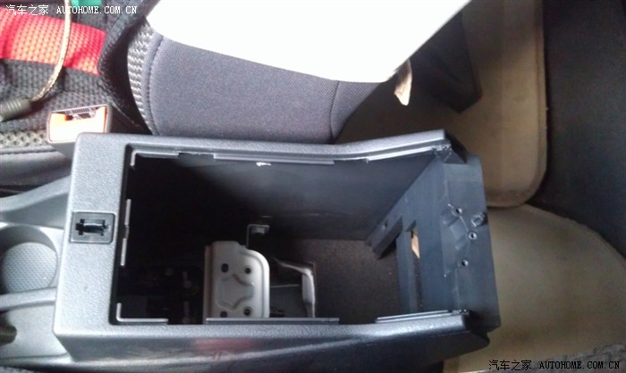

我是2012款 CROSS  那个CD机的 接口都在前面,平时都是用U盘放音乐,前面老是吊跟线看着不舒服,我看到朋友的 福克斯是在手扶箱里面的
   我想改下我的CD  但是又不知怎么弄  没有头绪  ,我想改到中间手扶箱 不知CD机后面时候有接口插USB数据线的呢?

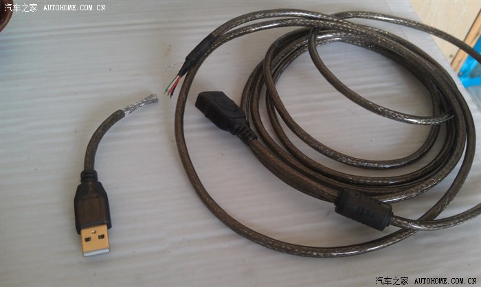

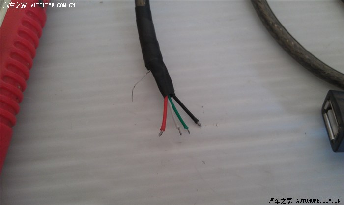

网购过来的 USB线材
取下来就三个接头,很方便啊

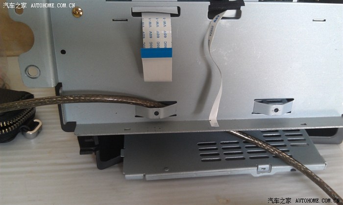

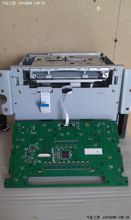

开始解剖

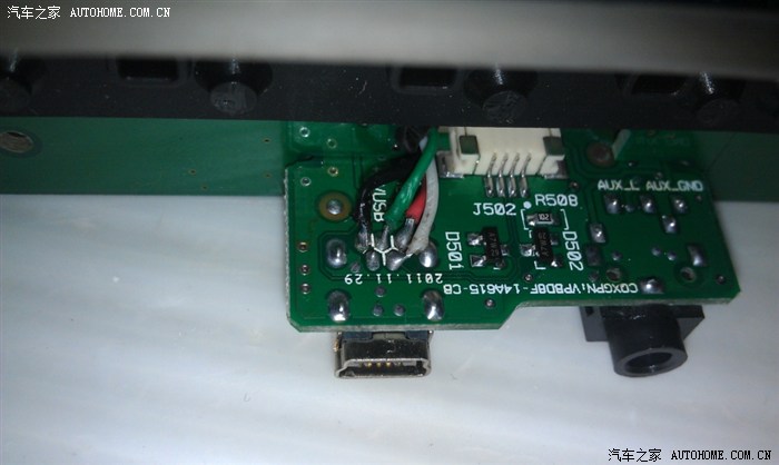

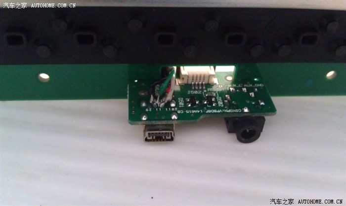

那么小的点  焊接的还可以吧

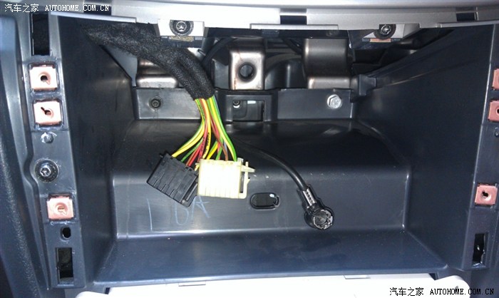

线从这里穿过去  不受任何影响

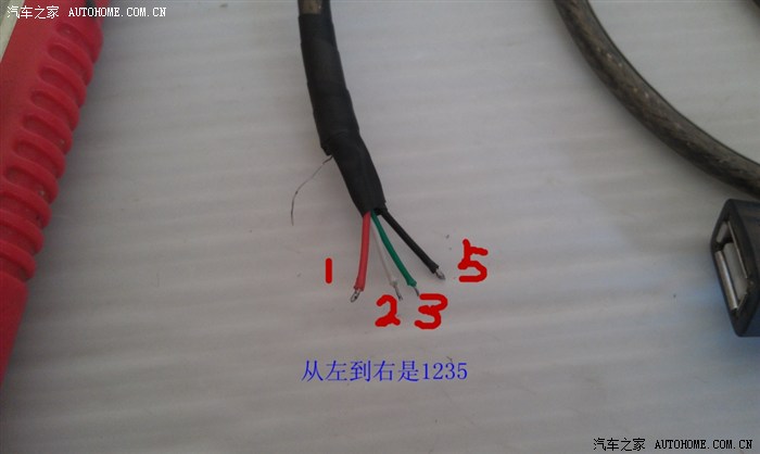

这是USB线的几个接头 编号  按照这个样子接上电路板就OK

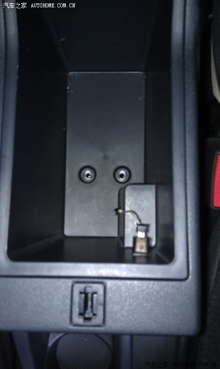

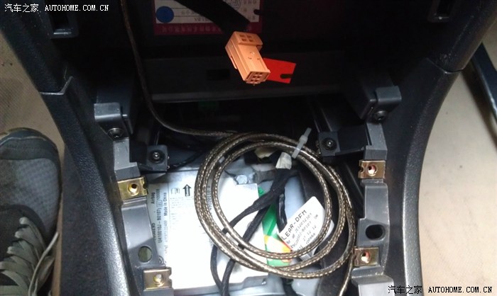

放这里咯   是不是很隐蔽啊   还没有上好 先来点音乐  慢慢干
很顺利的  改装成功
