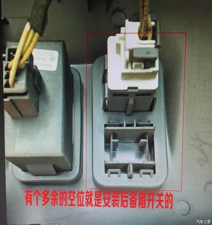

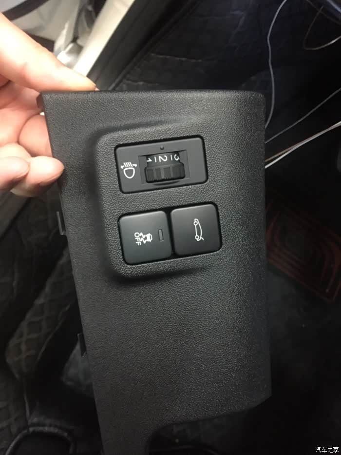

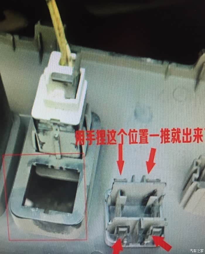

左前方开关面板拆下,安装尾门一键开关
有一个备用开关面板,拆下

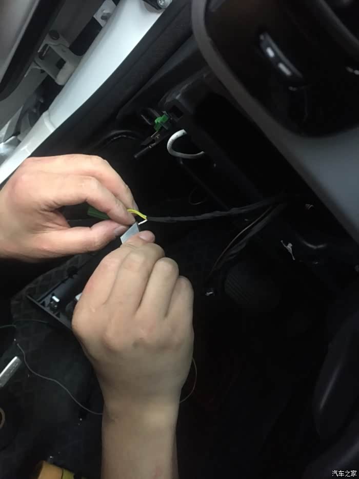

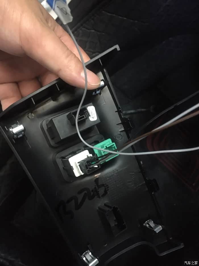

尾门开关配一个插头,看好接线针脚

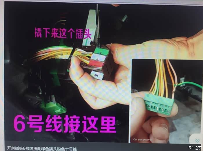

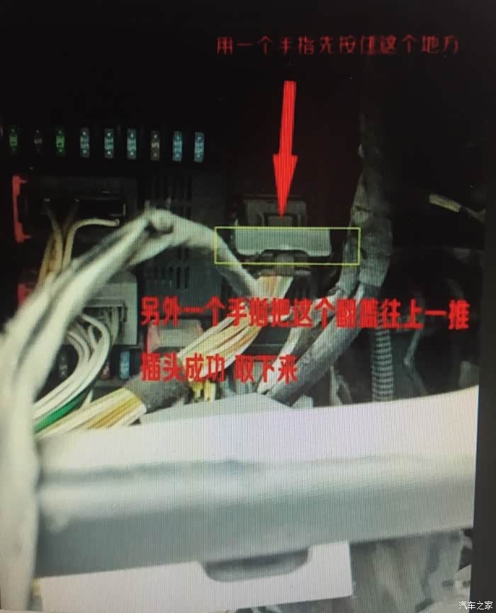

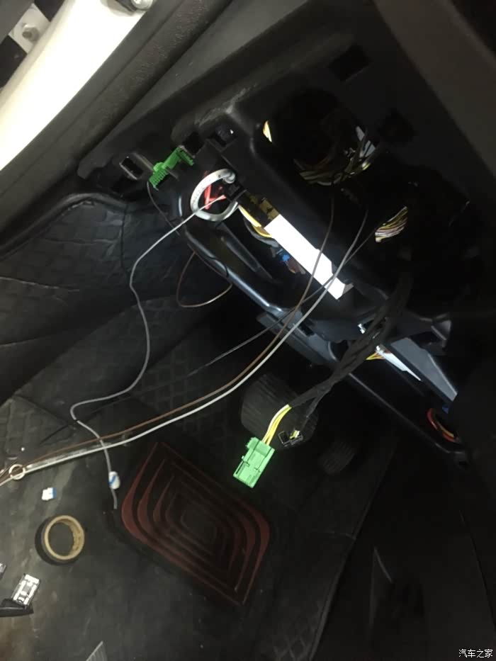

把BSI插头取下来,找好BSI线,不能接错哦,否则很蛮烦哦!
具体接线的方法如图,其实也很简单,这不是无损安装哦,有些地方还需要破线的,一个BSI线,一个按钮夜光线。

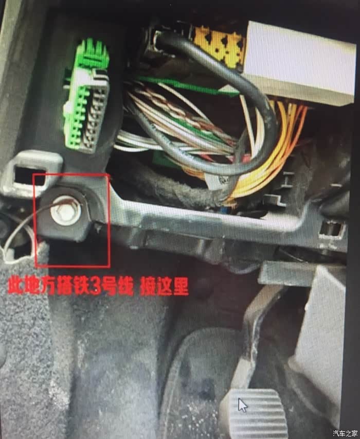

这是搭铁线,接这里
引线
接按钮夜光指示灯线
