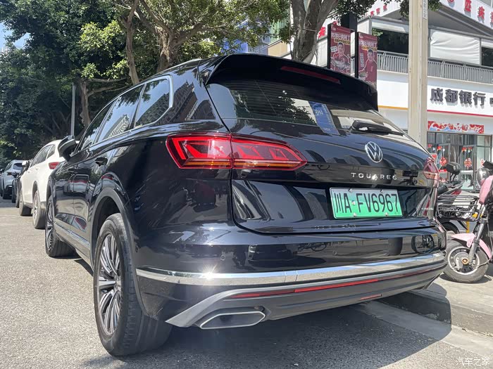

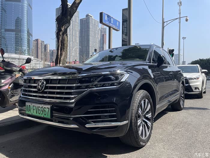

先上几张图。车牌就不挡了,反正我在成都的街上没有见过第二辆

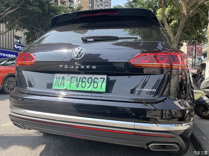

屁股还是挺好看的,尾灯效果不错
两根排气管都是真的,附带一个新能源标识。不过有个绿牌一眼也就看出来了。

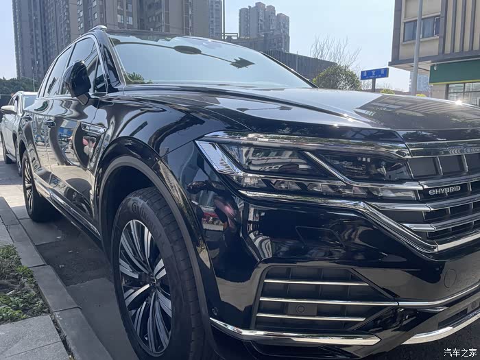

这个车头跟2.0T版本的区别还是挺大的,镀铬条多了不少,层次感比较分明,看起也更大气些。矩阵大灯大大提高了颜值。

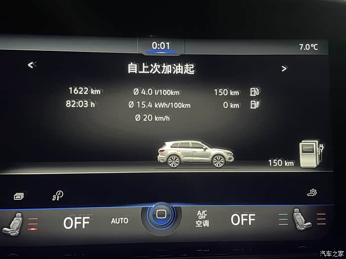

日常油耗,客观地说还是挺省的,摊下来一公里四毛多,比上一辆车一公里一块出头节约一半多。前提是要有家充,我每天回家充满,上下班堵车用电,白天出门保持,差不多就这水平。
新能源的标识,汽油版的这里是个V6

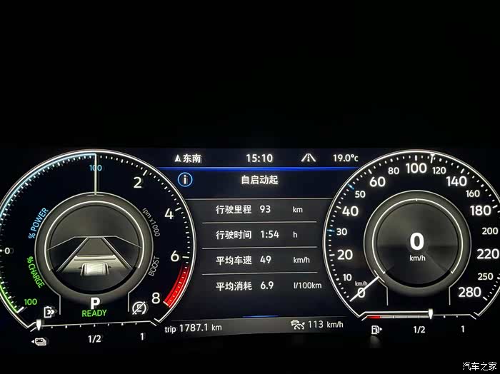

纯油油耗(出发时表显纯电续航为0)。一路有高速、市区、通畅、拥堵路况,均速49,感觉跟在成都三环路上跑的均速差不多。纯油跑下来6.9,全程智能混合模式。电池电量过低时起步轻踩就会启动发动机,边驱动车辆边给电池补电防止过放,最耗油的就是这个阶段。然后速度上来了(大概70码以上)就变成纯发动机驱动,只驱动不充电,松油门也会滑行,踩刹车也会回收,一路看着表显纯电续航从0到1,到2,然后又到0(速度降下来了又变成纯电驱动)。

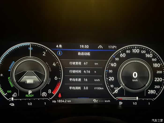

这个是日常一天出行的能耗水平,差不多工作日都这个里程。早上出门和晚上下班用纯电模式,中间出门全程电量保持,中午车上开空调睡一个小时左右午觉。今天跑67公里总耗油量2升,电基本用完。按这个油箱76升算,周末偶尔去个近郊出游,一箱油跑个一个月还是不成问题的。

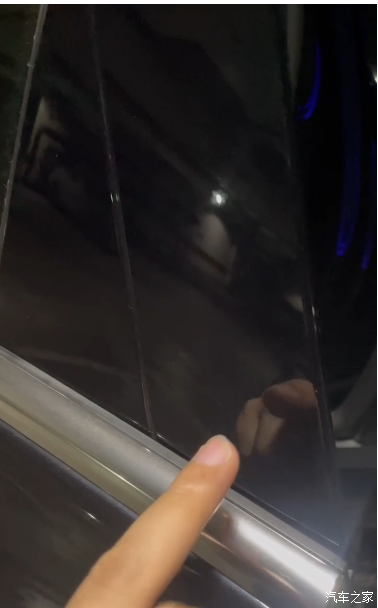

俗话说得好,人无完人,车无完车。途锐新能源其他各方面都很满意,动力、空间、配置都不错,但是就是时不时有点异响。其实之前就发现中控台大屏幕下面那块银色饰板用手按都会发出滋滋滋的声音,副驾驶手套箱声音倒不大,音乐开大点可以掩盖,或者开窗也可以掩盖。只是最近天气热了,慢慢不开窗要开空调了,车厢密闭的情况下声音更明显,而且天热听起也烦。前几天去做了个保养,就让师傅把响的几个地方一起处理了一下,把车扔在店里整了一天。描述一下问题、过程和结果。
第一次发现的问题:中低速(20-60码)过坑洼或者破损路面时,中控台银色饰板(就是大屏下面那一长条)、副驾驶手套箱附近会发出滋滋滋的声音。判断是木头或者塑料之间发生的摩擦碰撞产生的声音。
解决办法:师傅把那一整条银色饰板全部拆下来了,然后检查说是某些地方松动了,行驶过程中如果出现颠簸,就会导致饰板和中控台相互碰撞摩擦产生异响。我本意是给这个饰板和中控台接触的地方包一层植绒胶布,解决硬摩擦的问题。但师傅说这个不能完全解决,因为无法确定那么长一条饰板到底是哪个部位或者哪些部位在碰撞摩擦,而且包胶布也不能全包。最后解决的办法是把那一整条重新焊接,全部焊死跟中控台成为了一个整体,杜绝了位移的情况,就不响了。
结果:基本解决问题,现在手按那个饰板已经没有声音了,副驾驶手套箱附近过颠簸路面也不响了。我让师傅顺便把天窗也给处理了一下,打了点润滑油,检查了下排水口。
第二次发现的问题:车拿到后,开了半天,发现前面两处异响基本解决了,但冒出了新的问题:共振。之前是走不平路面响,这回直接是平路都响了,一听就是共振的嗡嗡嗡的声音。听声音发现是后面发出来的,停了车后自己围着车后面转了一圈,拿手敲了一圈,最终自己认为共振来源于车窗饰板(拍了个视频,但视频发不上来,就截了个图)。另外就是右后车门的密封胶条脱胶了,拿手按都会发出摩擦声,车门关闭时,车身上的胶条发生松动和车门摩擦,右后轮碾过井盖时就会有一点摩擦的吱吱声。
解决办法:重新回到修理厂,还是那个师傅,把这两个问题告知之后,师傅检查了一圈,说第一个问题如果要彻底解决,就要把整个车门拆了,因为这块车窗饰板跟窗子是一个整体,没法单独拿下来,只有那个镀铬亮条和这块饰板外面包的那层胶皮可以单独拆卸。我一想拆门太麻烦了,先想点其他办法解决下,就让师傅把饰板外面包的那层胶皮拆下来了,然后在接缝里面塞了一层植绒胶布。但胶布只能塞下面一部分,越往上面封得越严实,塞不进去了,要塞上面部分就要拆门。四个门都按这个方法处理了一遍。第二个问题,本来想重新拿3M胶粘一下,但那个位置比较刁钻,粘不稳。最后干脆把那一块打了个密封胶,把胶条和车门一体固定了,塞了一块硬纸板,喊这两天不要开右后门,等胶固定了再开,然后就成一个整体了,就不会松动了。反正车门密封胶条又不用换,等真要换胶条的时候,直接暴力拆了就行,横竖那会都要换新的了。
结果:感觉基本没啥声音了,等过两天那个密封胶干了到时再看看效果。
异响其实很正常,毕竟一个车几万个零件组成,肯定有碰撞摩擦。全部解决一点声音没有是不可能的,把听起最烦的声音处理了,平时开点音乐听听也就差不多了。单独整这个也没太大必要,除非确实听着太难受。这次也是保养时顺便处理,算是给大家参考一下提供点解决思路吧。整体下来花了几百工时费。
就是这个地方(这是左后门),这块板子里面是空的,拿手去敲击会发出脆响,而且能前后晃动。随着手往上移,上面敲击发出的就是闷响了,实心的也摇不动。主要就是下半部分这个空心板子固定不紧,颠簸时在这个狭小空间内前后发生振动,就一直嗡嗡嗡的响。左后门最严重,右后门次之,前面两个门很微弱。干脆四个门我都一起处理了。
