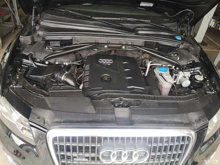

大众奥迪只要是装备的EA888发动机特别是1代2代发动机不得不面对一个问题那就是漏油以及正时拉长以及跳齿的问题。随着里程的增加链条会拉长,链条拉长影响我们配气机构的精度,并且早期的链条张紧器还有设计上的缺陷同样需要更换的,从而影响发动机工况,这个时候只需要更换相应的配件就能解决问题。在更换前我们可以用电脑看下正时数据流来确认是否需要更换。

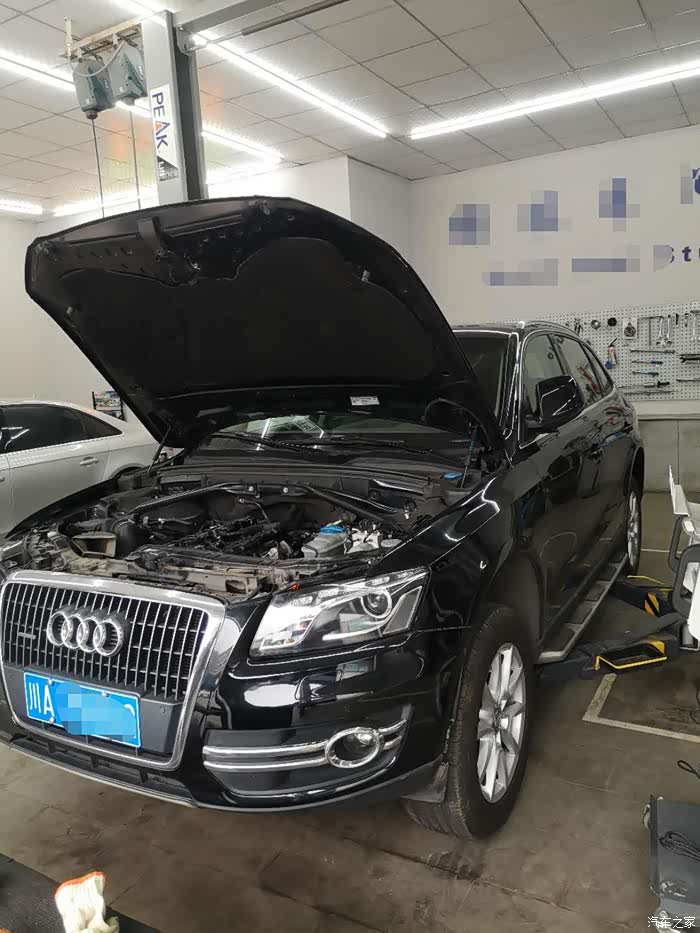

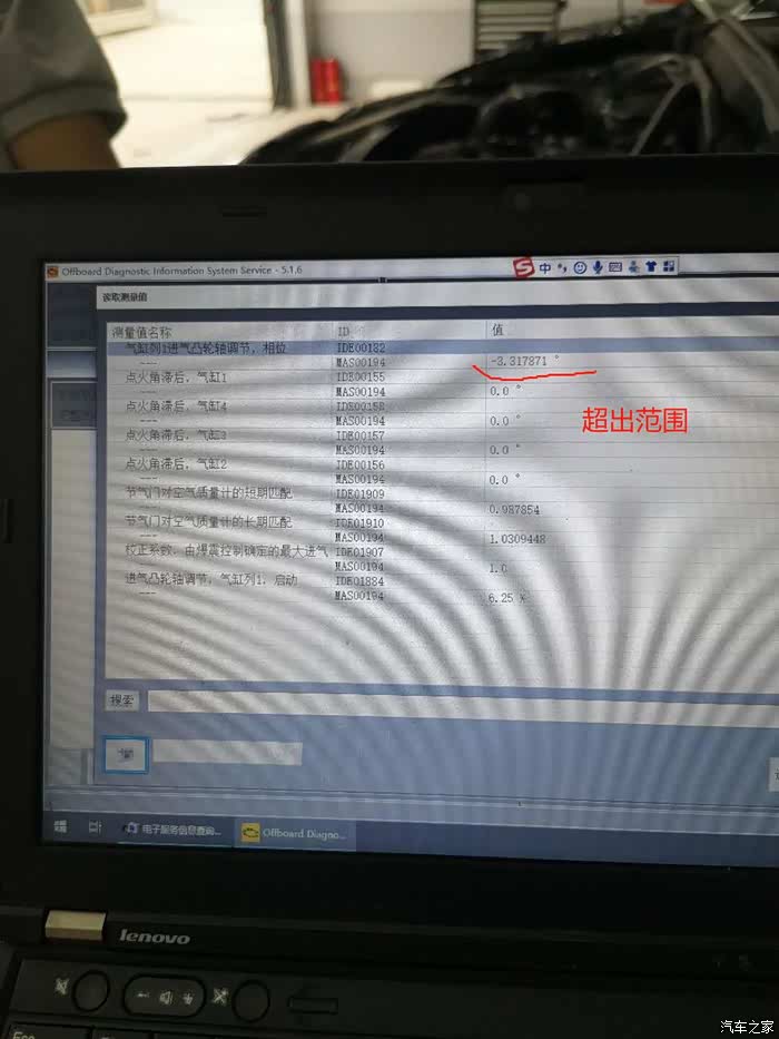

这台Q5在例行的检查中发现它的正时数据有异常

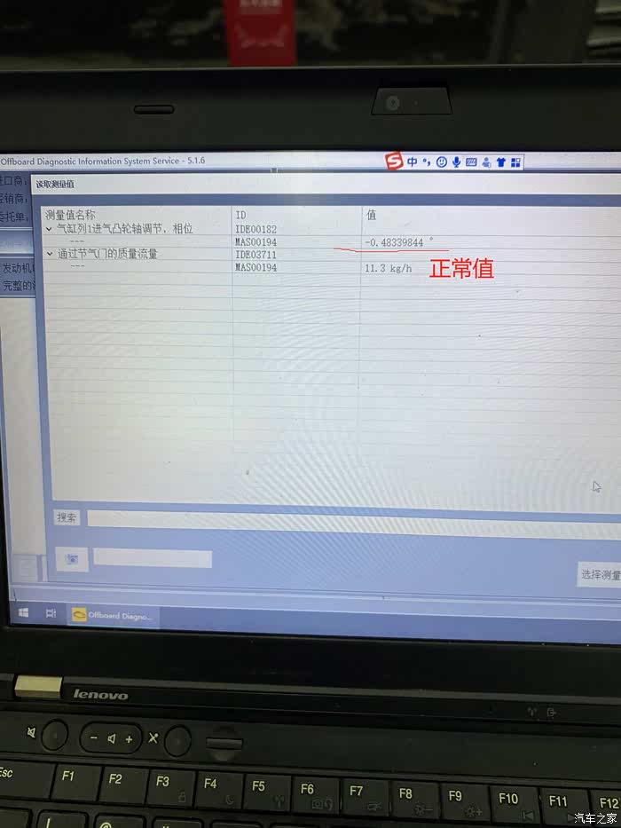

用电脑读取数据流时发现凸轮轴调节相位偏差略大。
正常车辆的角度

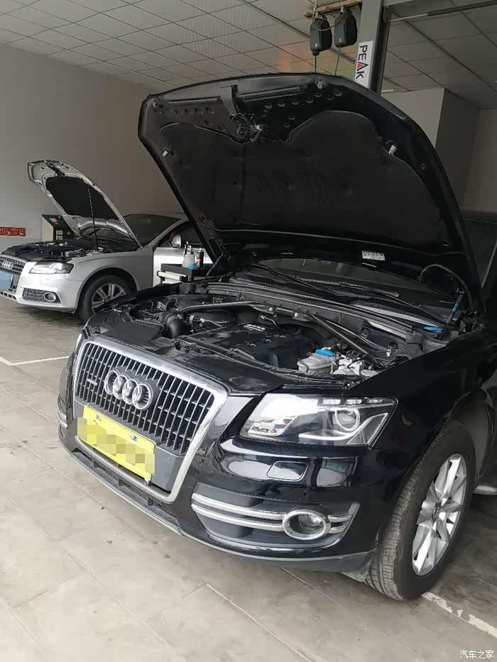

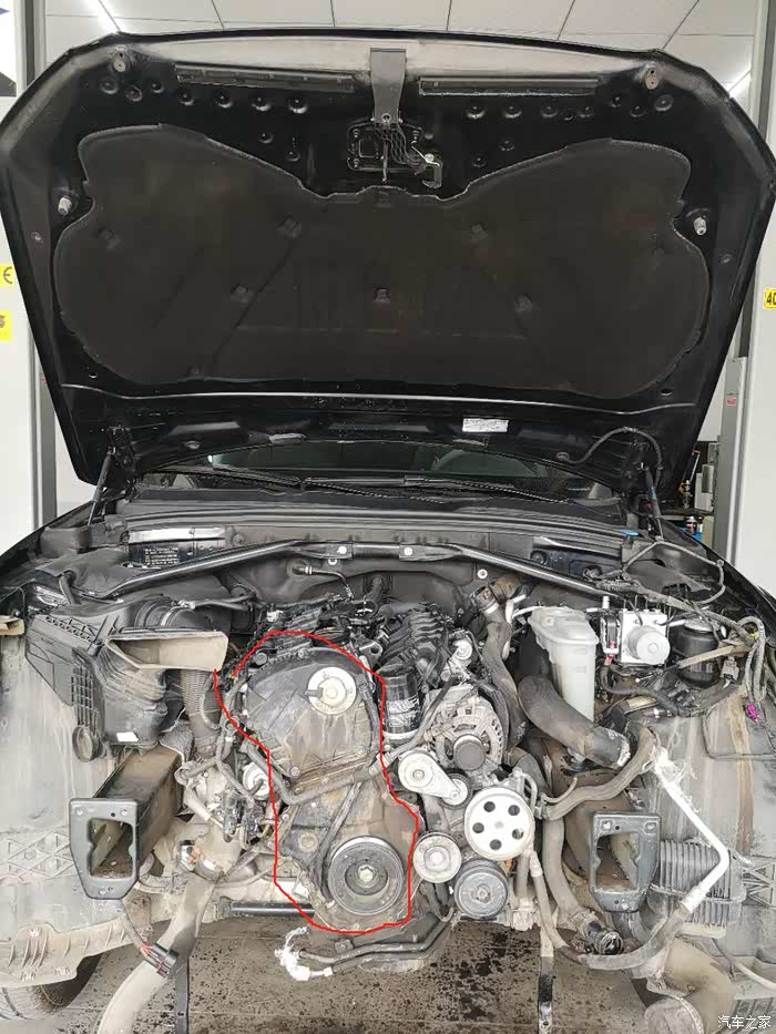

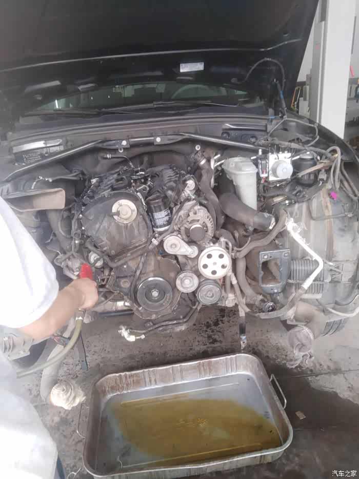

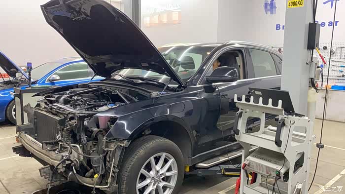

更换链条可以拆水箱也可以不拆,拆了干活方便一点,不拆空间较小,安装更换时不是特别方便。

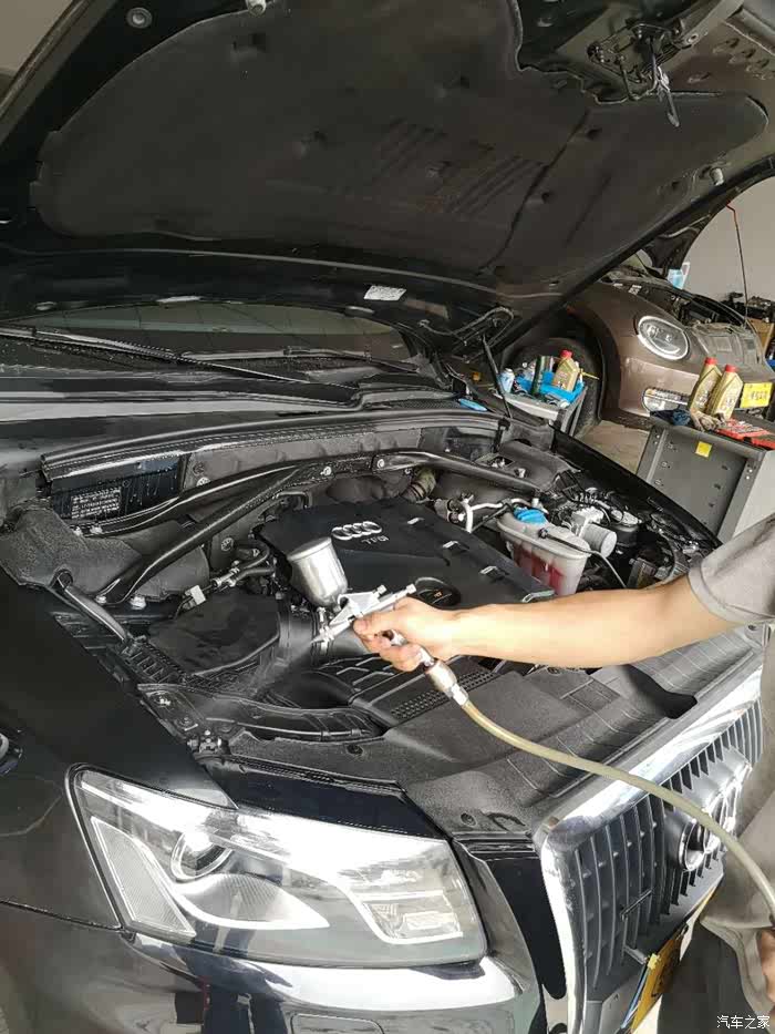

开始更换前我们将壳体表面清洁干净,避免异物掉进去。

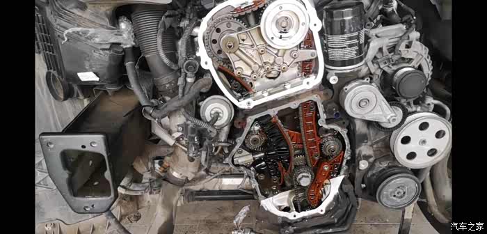

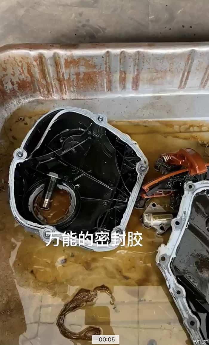

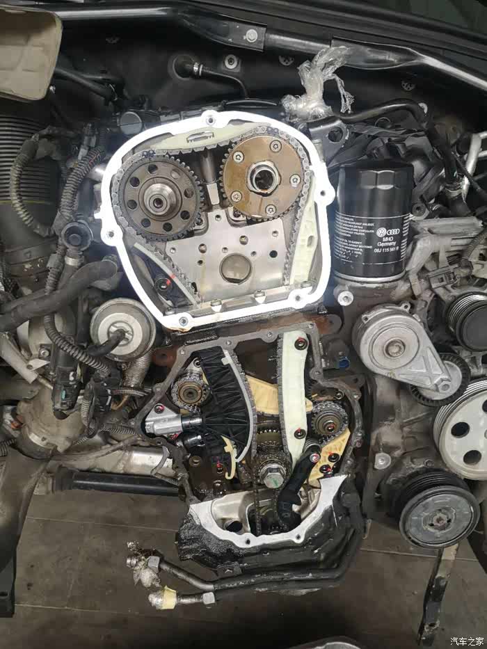

拆开壳体后我们可以看见需要更换的地方。

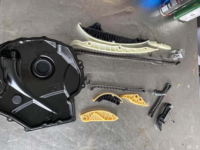

准备的配件
链条导轨以及链条安装完成。

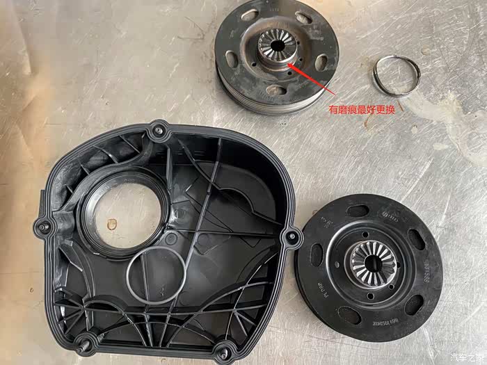

更换新的密封件,以及曲轴皮带轮
用这个车之前在维修不太漂亮,满满的密封胶,有密封垫的地方时可以不用密封胶的,密封胶过多反而会造成一些其他的问题。

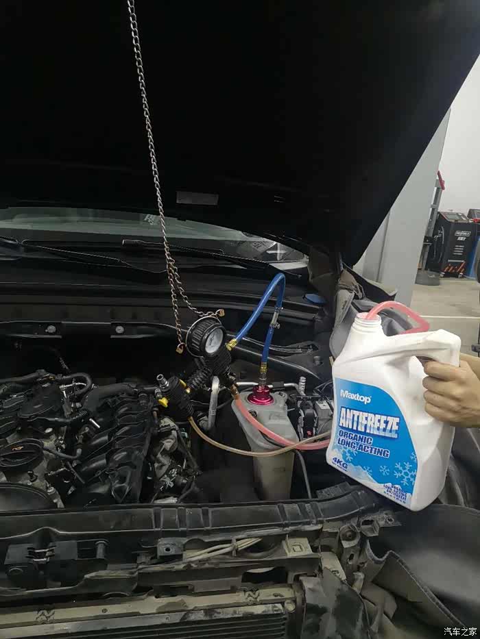

维修完车辆后添加冷却液,并且检查需要检查密封。
