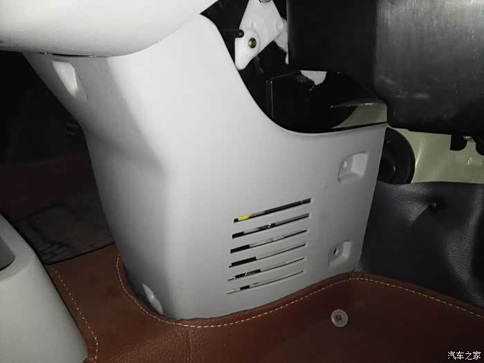

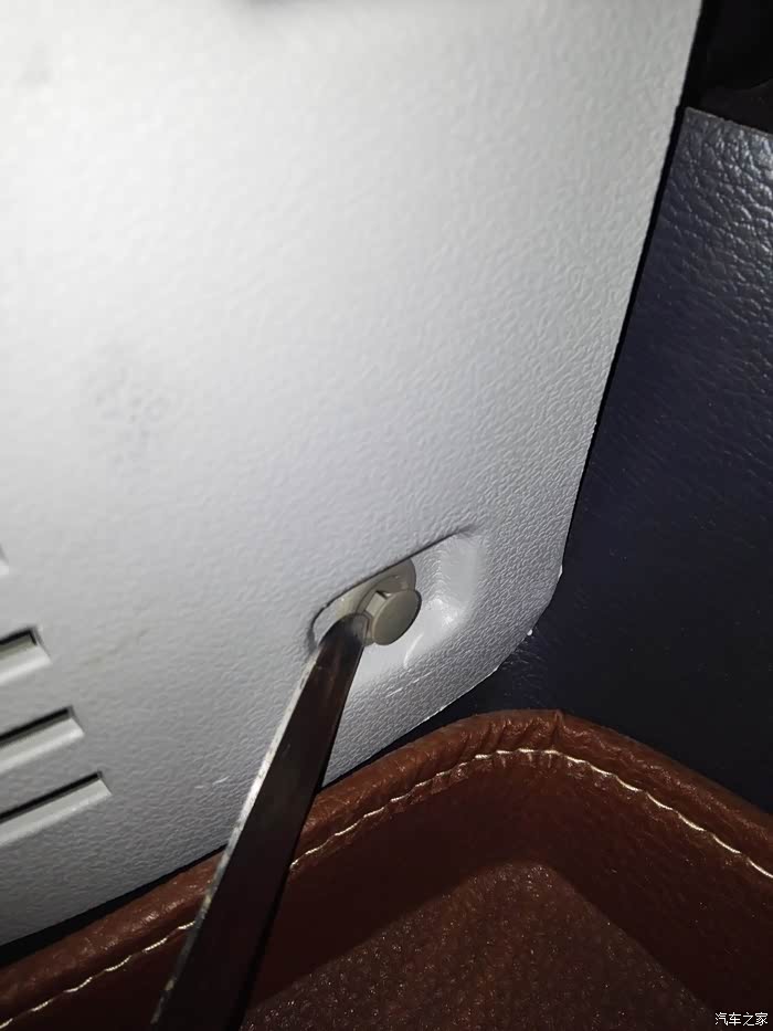

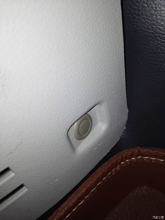

7个铆钉,先翘出里面的圆盖然后拔出,装回来一样的

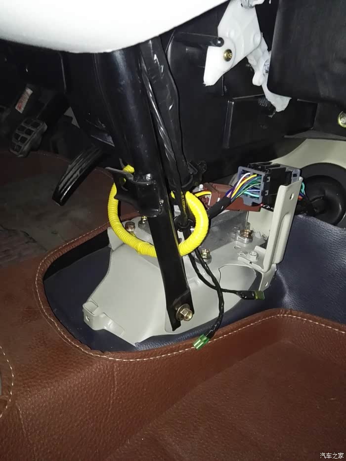

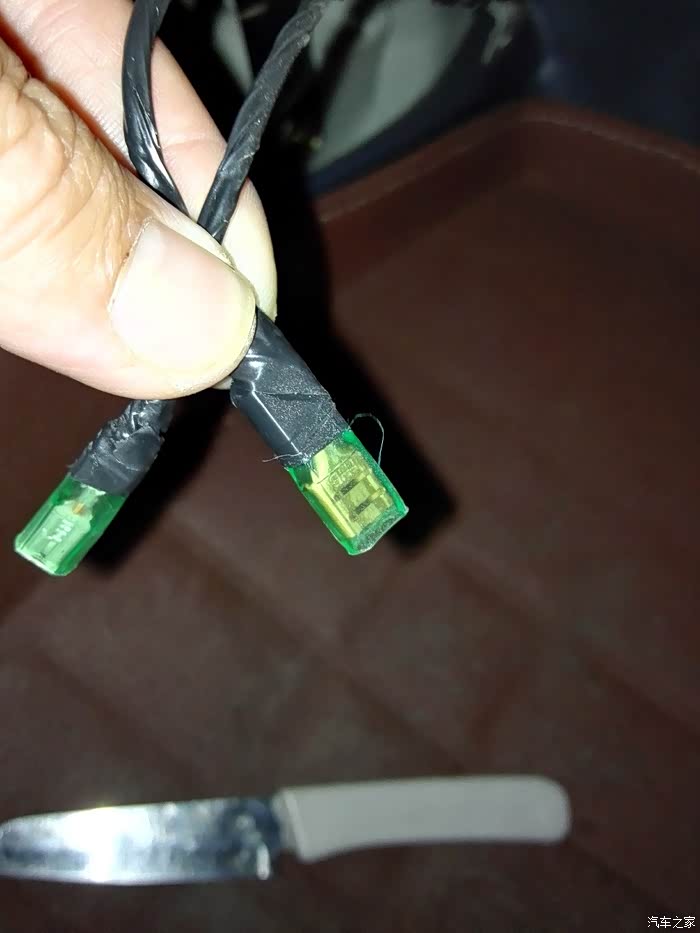

拿掉防护壳子,就看到预留的点烟器线,一大小的卡片对应点烟器的铜片(防呆不用担心插反)。

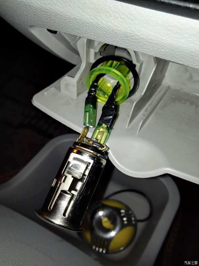

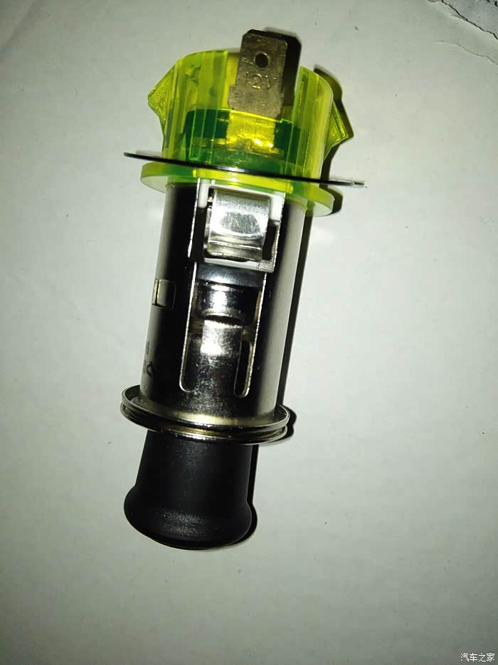

注意看绿色胶圈缺口和金属底座对着的,等下卡进去要对正的哦

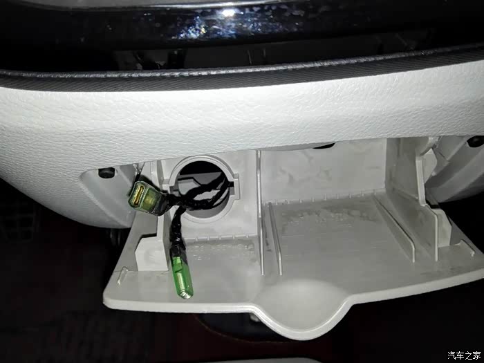

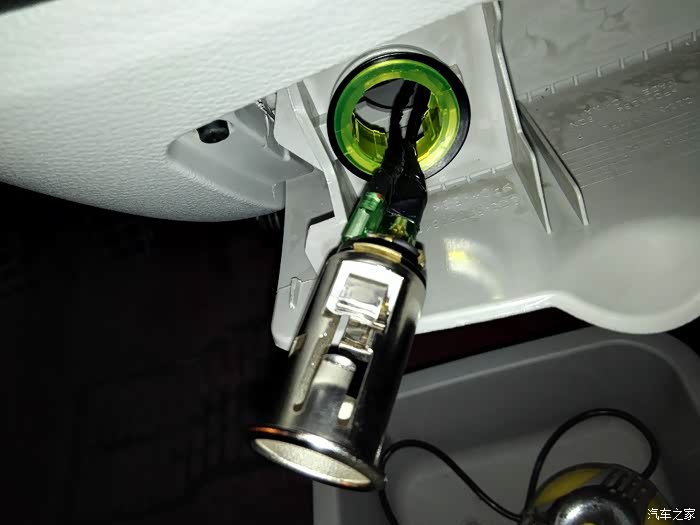

打开点烟器档盖,线从后面穿出来
注意先把黑金属和绿色胶圈穿过线束后卡装线
注意调整胶圈对应金属底座的缺口,另注意点烟器线束屁股最好旋转在上面,感觉关盖板后里面与其它塑胶板有接触(我的没注意在下面卡了就很难再调整)

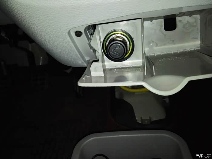

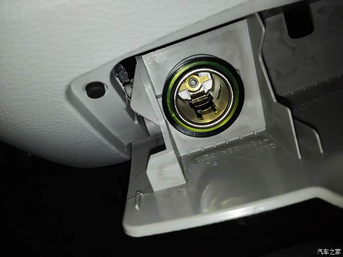

绿色圈和金属底座缺口对准,按到底就卡稳固了。
怎么拆的怎么装回去,超简单。
