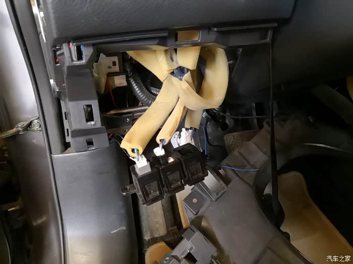

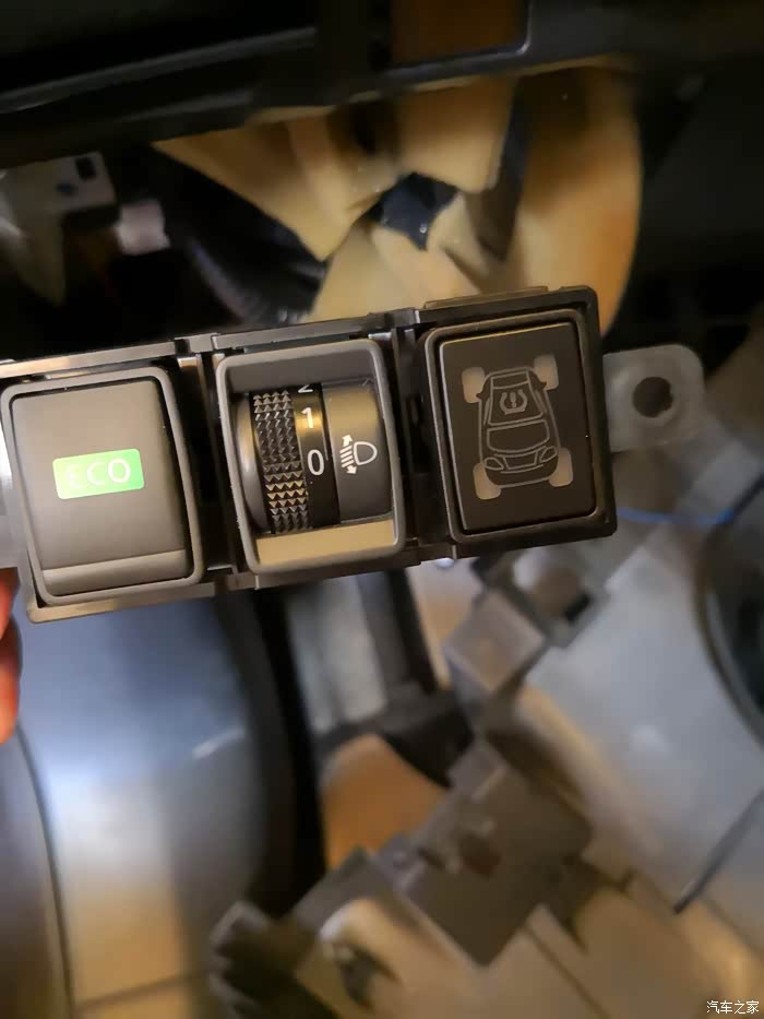

首先拆下保险丝盖和下面板,下面板要先拆下三颗镙丝

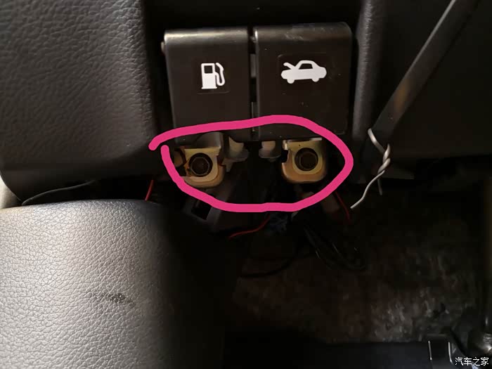

拆下油箱盖开关位置的两颗镙丝

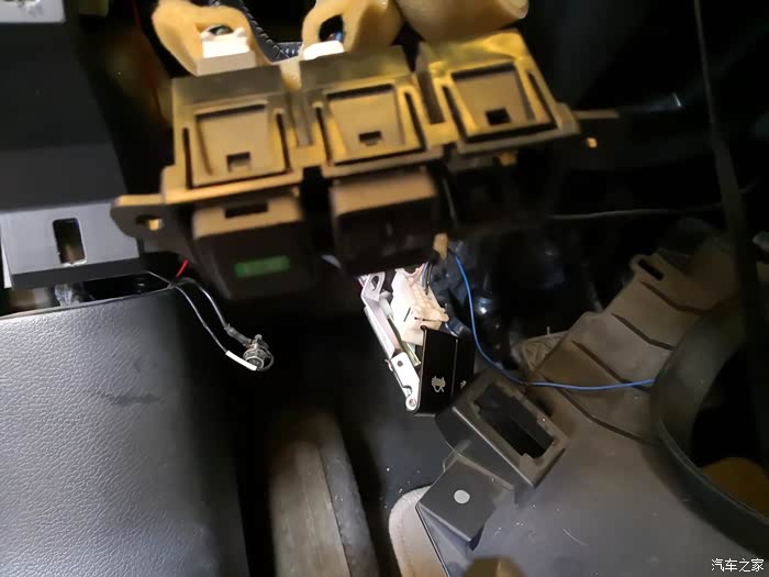

拿下油箱开关后就就看到下面板镙丝,只有一颗,要用梅花匙拆开

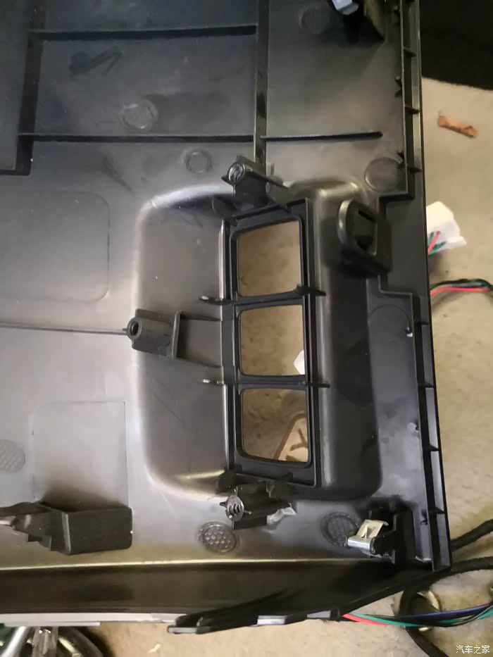

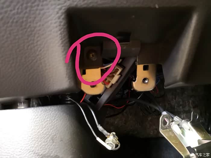

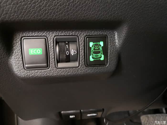

把下面板镙丝拆掉后就可以整个下面板拆下来,安装位置还有两颗镙丝要拆,图片是已经装好胎压监测的,拆的时候忘拍照了

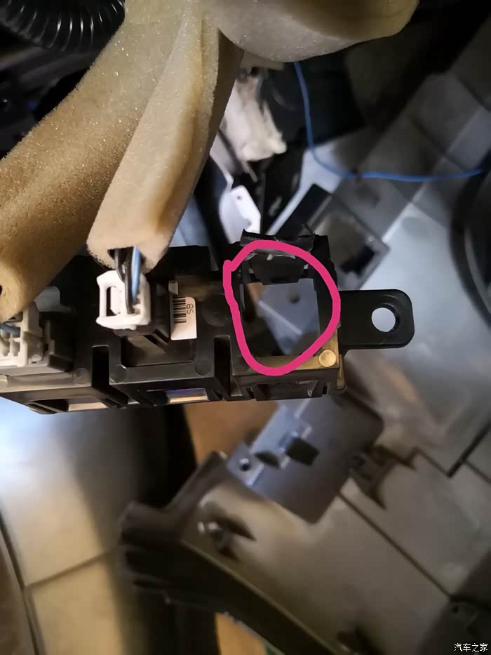

红色圆圈位置需要打磨一下
打磨好就直接把胎压监测装上去就可以了

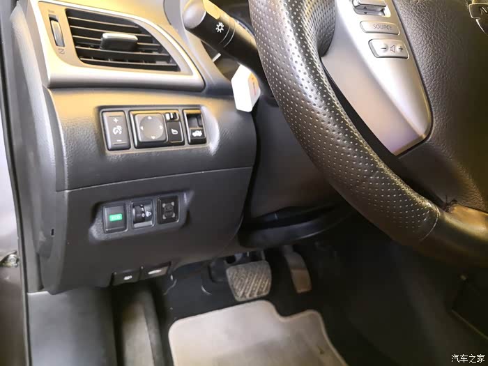

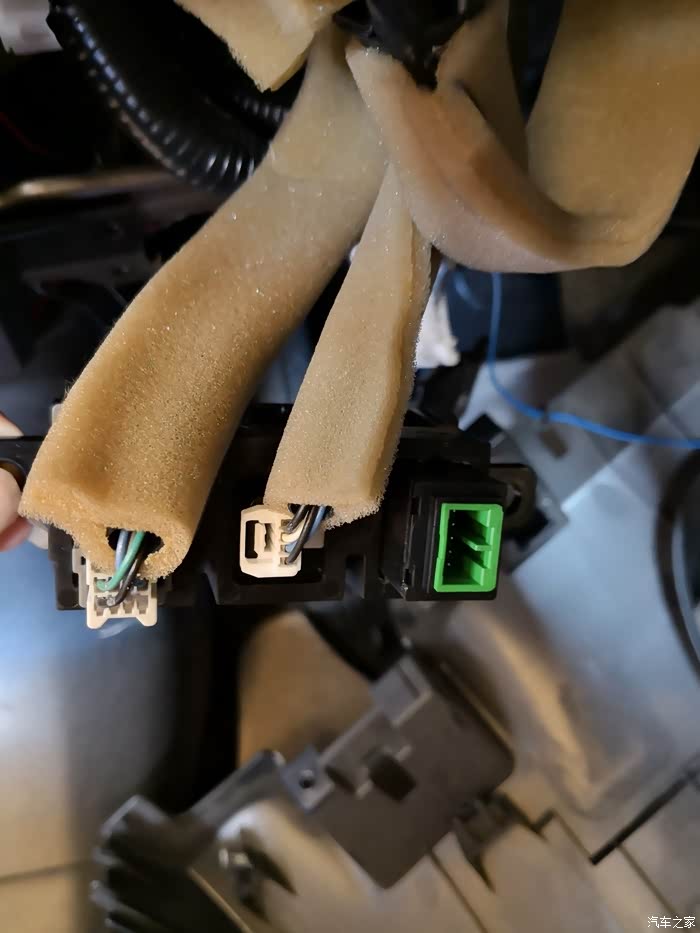

OBD线就不说了,拆下面板就能看到,
装回去就不说了,按原来顺序装就行。
