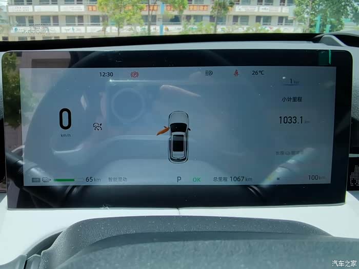

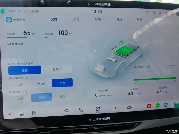

从6月18日到6月30日油箱续航还剩100Km,这段时间小计里程跑了1033km,此时表显电池还剩65km,油箱还剩100km。因此可以看出,满油满电的综合续航,如果彻底跑到0电0油的时候,基本还是接近厂家宣传的综合续航1200km了。

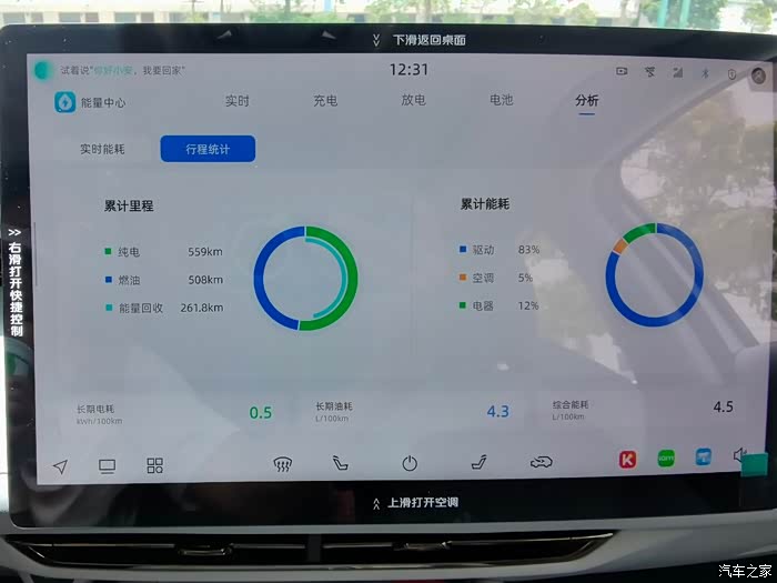

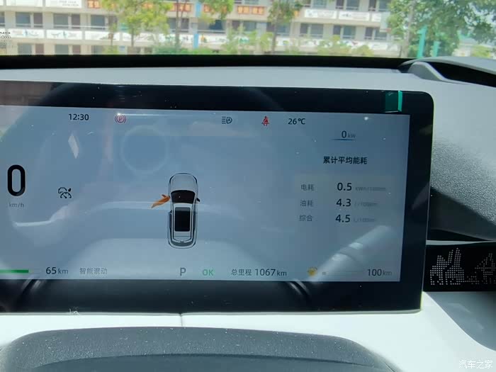

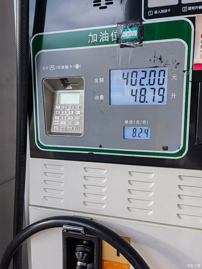

今天到加油站重新加满油到跳枪,总计加了48.79L,也就是说1033km的里程总共用了48.79L油,油费为48.79x8.07=393.74元。由此得出油耗约为4.72L/100km,每公里费用为0.38元/km。表显平均能耗是4.5L/100km,基本还是比较接近了。无论续航还是油费,都比我之前的老CS35好多了,对此实际巡航还是比较满意的。
