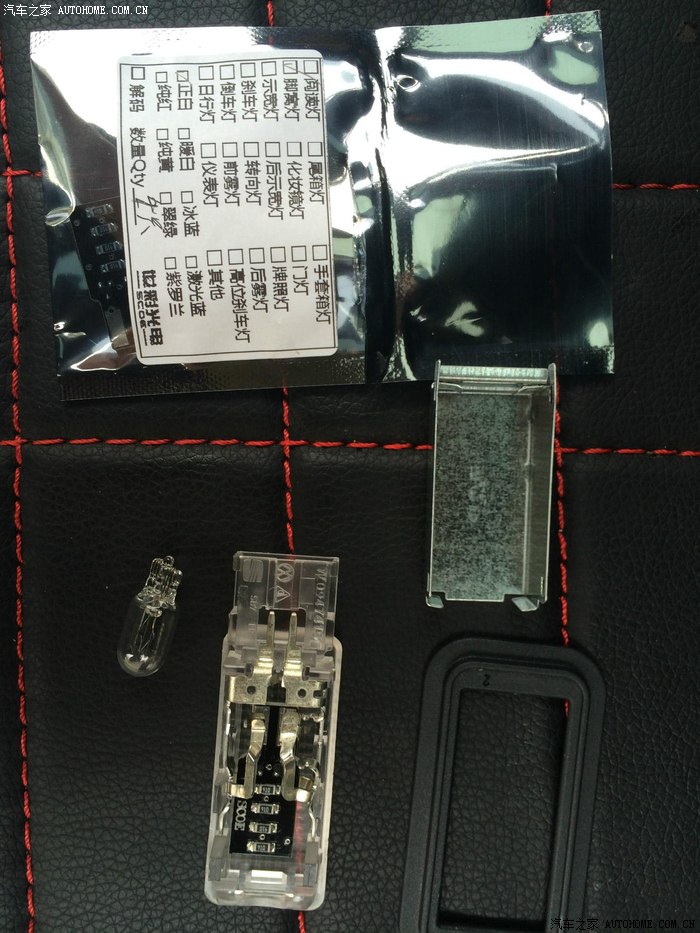

从某宝买的配置清单:手套箱灯一只
脚窝灯四只
门灯四只
后备箱灯一只
后备箱行李盖灯两只

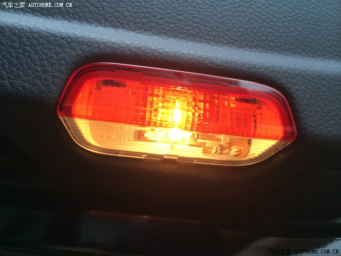

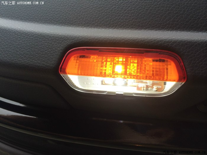

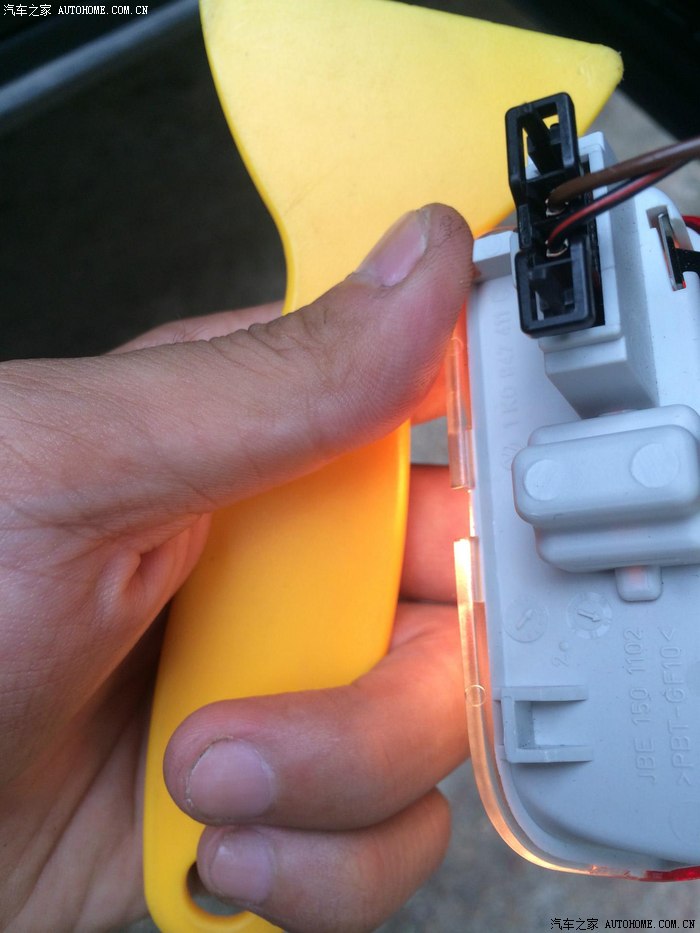

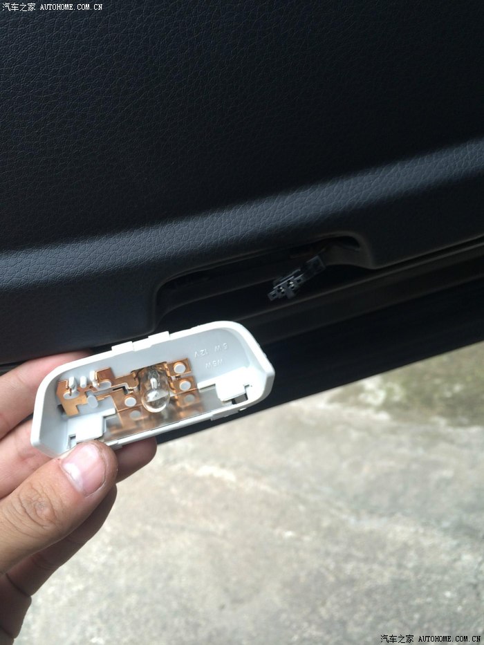

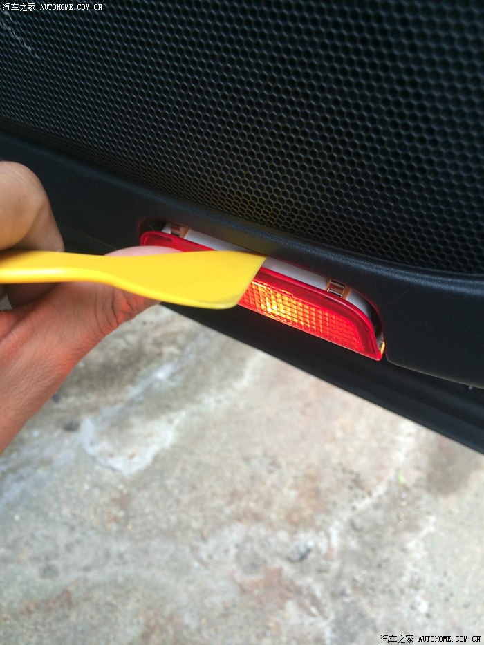

首先先拆四个门灯,门灯相对别的来说最好拆,用卡子在上面 一扣就出来了。

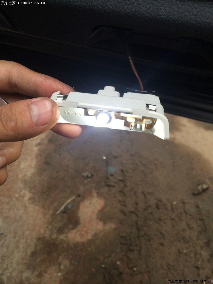

按住后面的卡扣,就能把整个总成拿出来,一插头拔下,断电,不要直接换,灯泡卡的很紧。而且超烫。

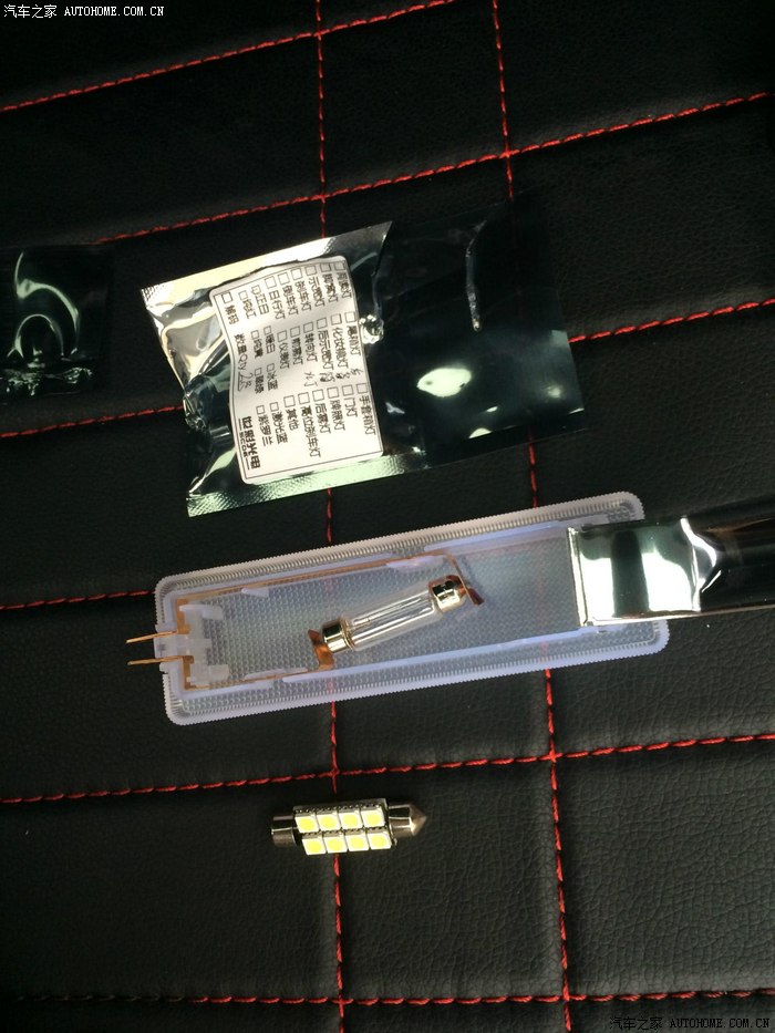

拆下来卤素和LED灯泡对比。(LED等是有正负之分的 ,换上之后如果不亮就反下,切记要先实验亮不亮在装回。)
换上之后,盖上盖子,插上插头,多么好看的白色。哈哈。(LED等是有正负之分的 ,换上之后如果不亮就反下,切记要先实验亮不亮在装回。)
这是装回之后的样子,因为LED发光不像卤素一样是发散发光,而是集中的。

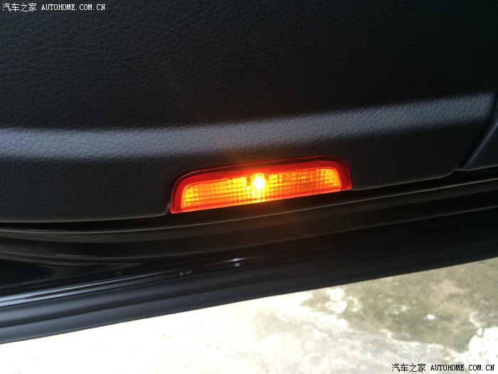

来两张对比图。先上LED的
第二张是卤素的
差别很大吧。同理,其他三个门灯一样的操作。

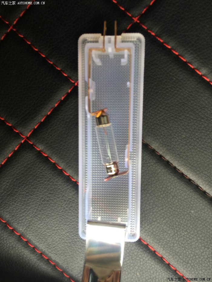

脚窝灯篇
脚窝灯我一个朋友叫我小心换,说可能会烧坏线路,有点不解,LED功率只有1W 而原装卤素有5W,不应该的 ,估计肯定买了劣质的 LED产品。不过先声明,怕烧的不建议换脚窝灯。

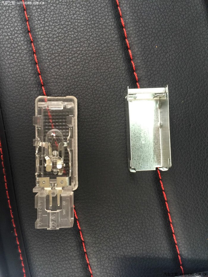

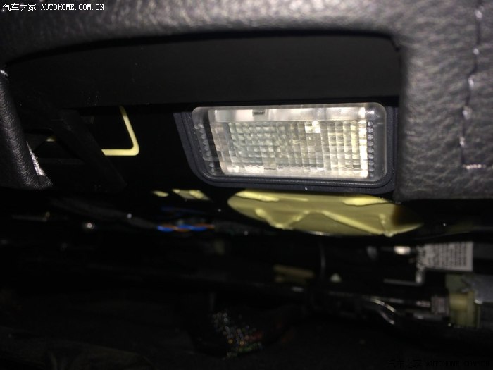

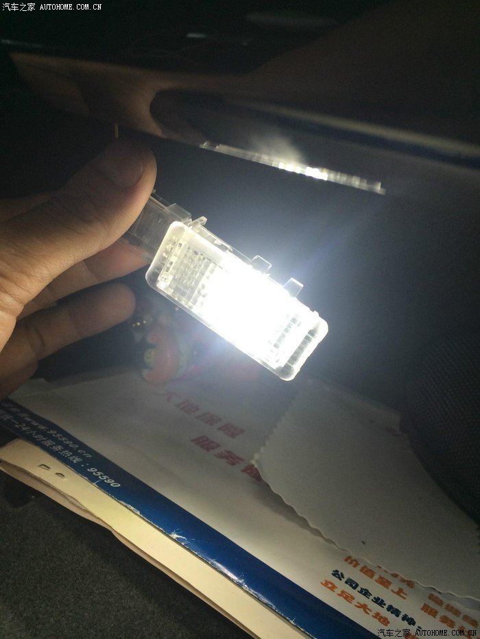

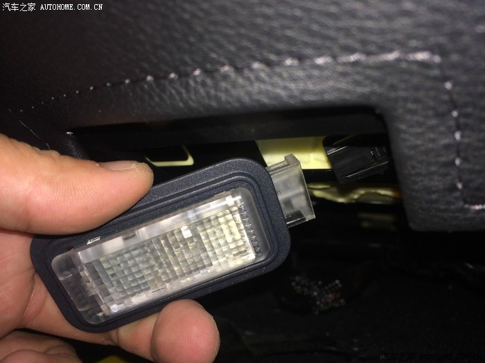

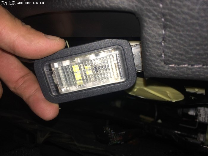

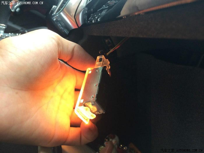

第一个驾驶位的脚窝灯是最好换的,从后面一按就出来了。拆出后,自己把这个金属外壳也拆开,很好拆的,这个步骤就不说明了。可以看到里面的卤素灯泡。
换上LED灯泡顿时高大上啊。途中的黑色那个方圈是后排脚窝灯,前面忘拍照片 了,替补下。嘿嘿

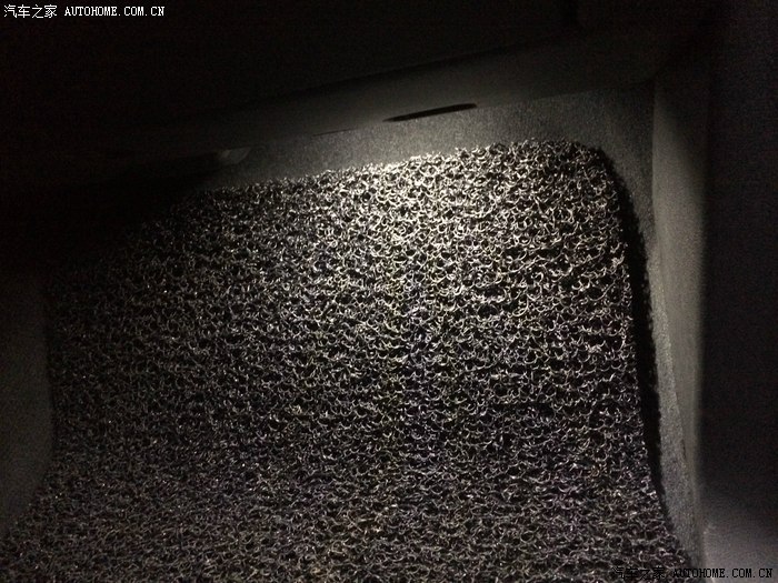

因为匆忙,没拍卤素的等亮的样子,只能上副驾驶LED亮的样子了。
副驾驶也好拆的就不着重讲了。拔线记得断电。

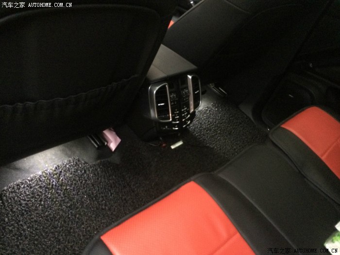

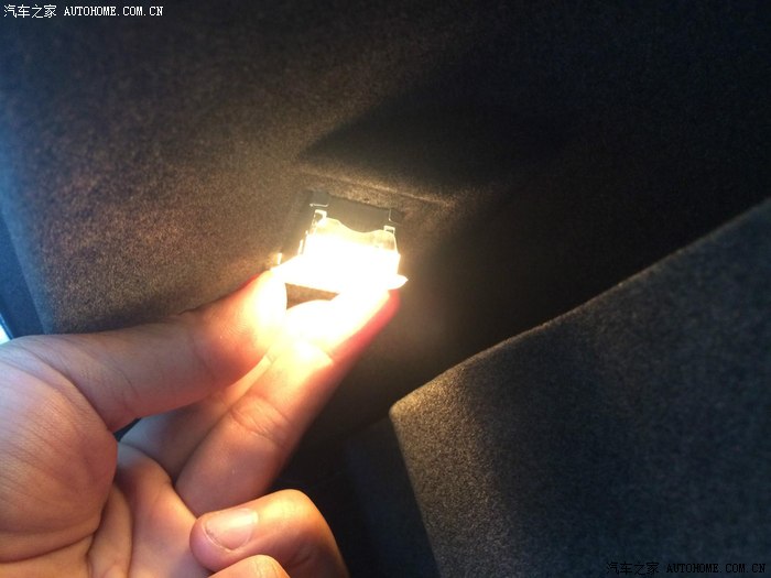

重点是后排脚窝
看到这个海绵没,用手伸进去,先确定线的位置在左还是在右,然后用啥棒子之类,翘不是线的一边,看
看能不能翘出,如果不能就用手伸进海绵内,丛里往外面按。
按出总成之后,重点来了,因为电源线超级短,所以很难把电源线和总成分开,主要位置太小,手太大了,要很小心线要是把线弄断了就要哭了。我是费了九牛二虎之力才弄出来的。

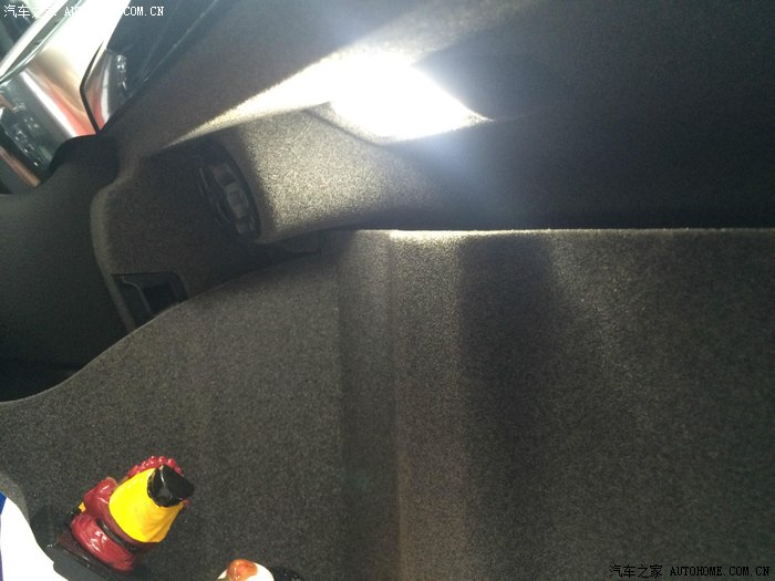

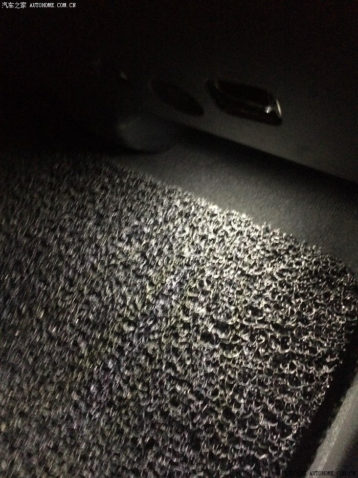

弄出来之后就简单了,按照换驾驶位的样子换上就OK。这是装上LED的图片,
同理得把另一边换上。
上效果图
这白色看着心里爽啊,都是辛苦的成果。

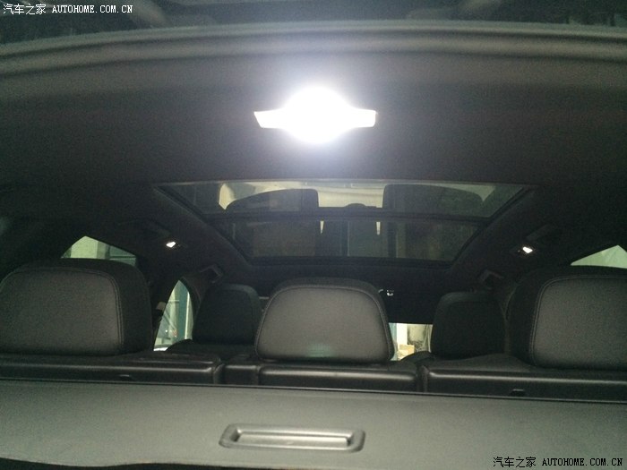

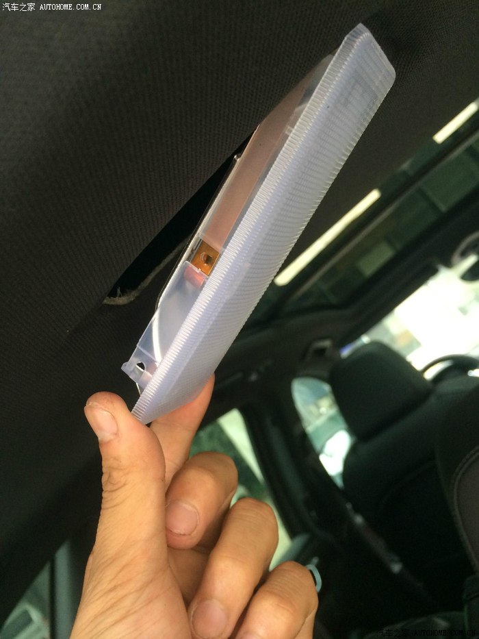

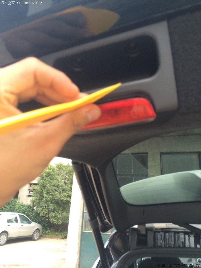

后备箱行李盖篇

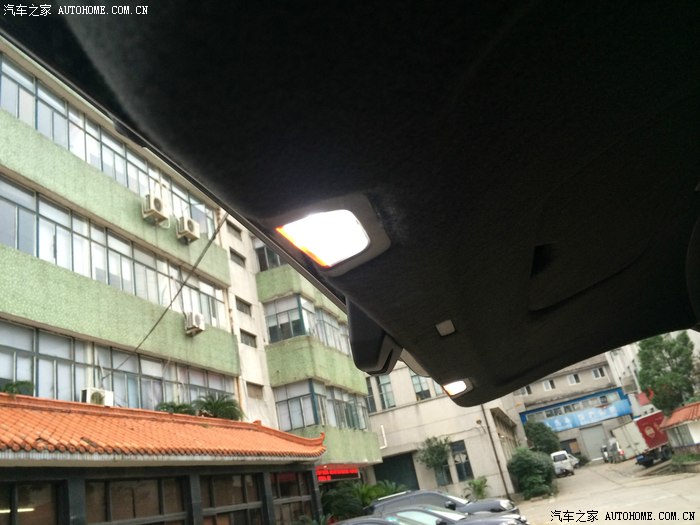

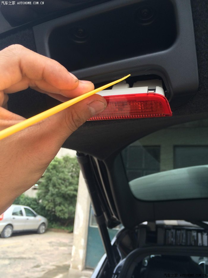

这个也是很简单。卡上部,一扣就行。前提是小心弄额。
出来了。

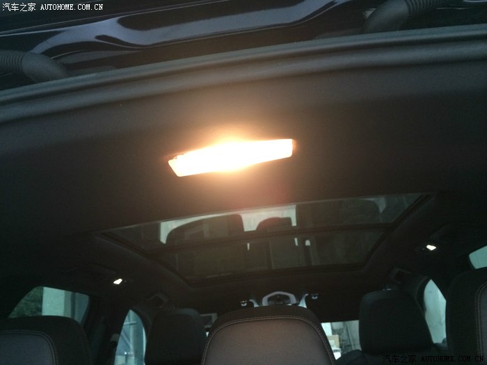

总成
换上LED出效果。
效果图
透心凉的白啊。

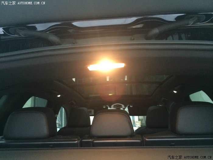

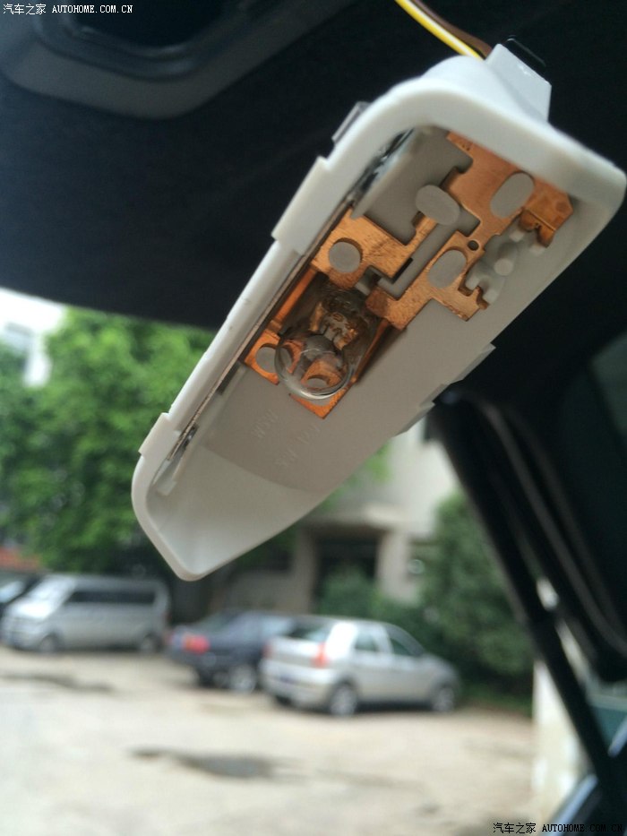

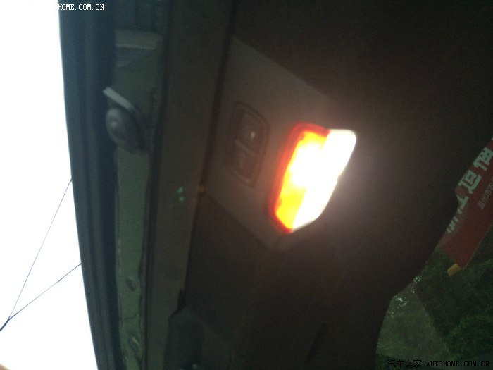

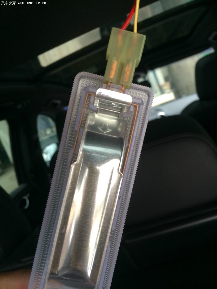

行李箱灯篇
这个也好拆。原图。屎黄色。
轻轻一扣,就下来了。
看内部结构。
做工还是凑活的。
换上LED
装回。出效果
效果图
再来张原图对比
你还能受得了么。

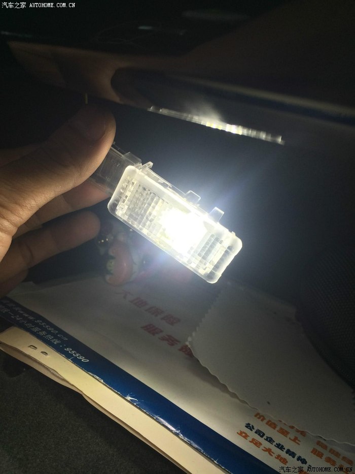

最后要换
副驾驶手套箱灯
之所以把这个放到最后,因为他是最最最难拆的灯。原车是黄色。
在这里我只能和大家说,是从右边开始拆,有个小卡口。至于怎么拆,就看大家了,完全没有任何方法,只有靠运气+暴力,因为实在卡的太紧 太紧了。楼主我为换这个等,光是拆就花了20分钟。
拆除之后就是这样。
换上LED 出效果
效果很好
效果图
差别大吧。
效果杠杠的。

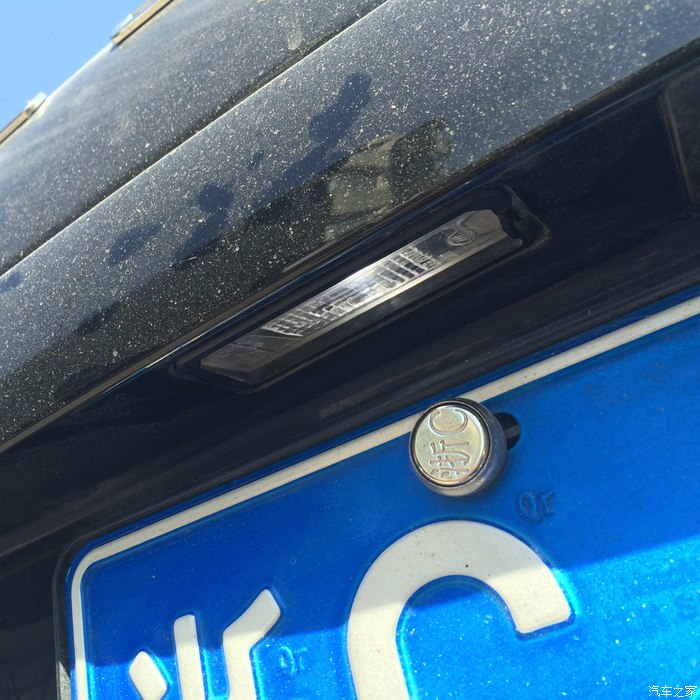

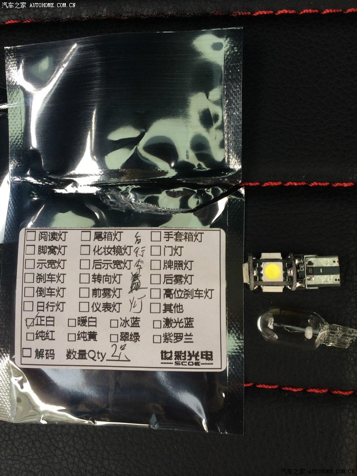

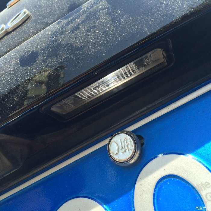

新增篇(牌照灯)
因为牌照LED灯是需要解码的,不然会报警,所以刚开始没有换,最后在某宝,搜索了大半天才搜到这家叫雪峰的LED灯。可能是因为进口的原因,价格可能小贵,不过做工很好,电路板很厚,焊点也结实,还可能因为有解码的原因在。毕竟这东西要是去汽车美容店里换,可就不是这个价了。
接下来是换灯步骤:
很简单的。
看下面图。灯总成的右边有个小卡扣,用手卡进去,往下一拉,总成就出来了。
接着整个拿出尾灯总成。看到了吧,防水做的很好。(重点来了,拿住灯罩部分,顺时针一扭,灯罩就下来了)
看到难看的白炽灯灯泡了吧。(记住别亮着灯拿,是很烫的。)
放张亮灯的图 屎黄色

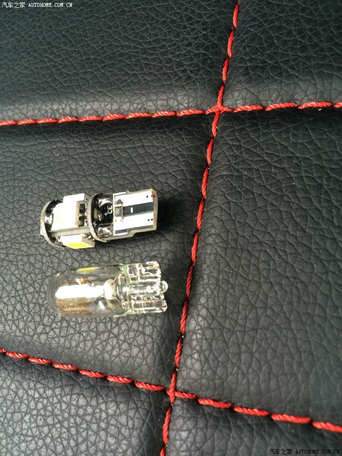

握住灯泡,轻轻一摇,灯泡就下来了,换上LED灯泡,这时候记住一点,(在换上LED之前,先把大灯开关打开,因为 尾灯LED是有正负之分的,所以只有LED灯正常点亮之后,说明正负极插对了。)
LED点亮之后,这些焊点是很烫的,是正常现象。
多上张LED图
多漂亮的白色 白天都那么亮了,晚上可以想象。
来张原车灯泡对比
差别真大。
换上之后,装回灯罩,反向扭回。
然后打开大灯,检验成果。
就是这么的简单。
