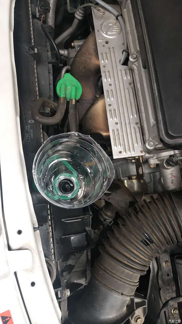

自制漏斗加液用

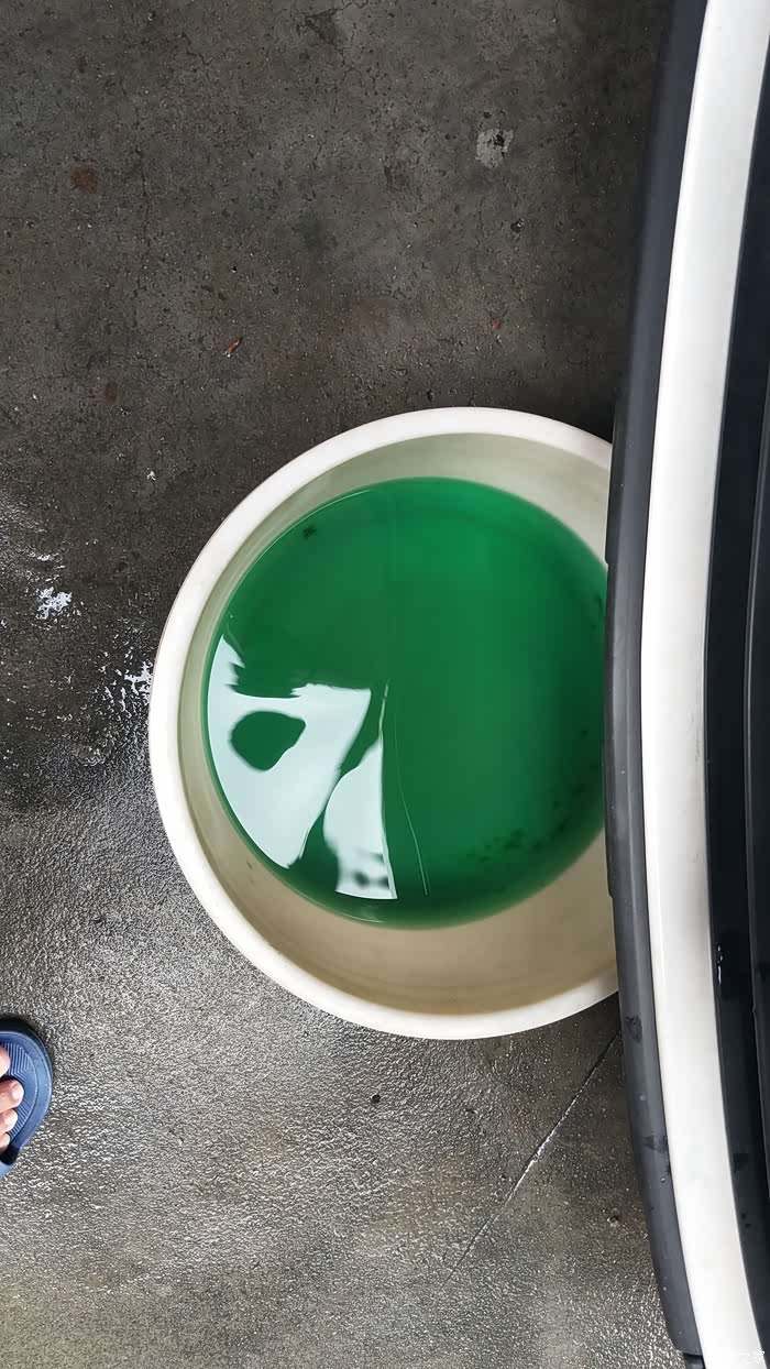

注入纯净水后排出的余液

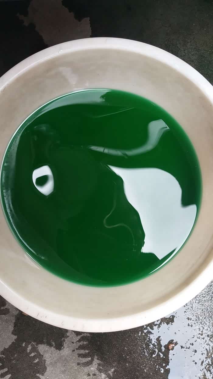

原车防冻液

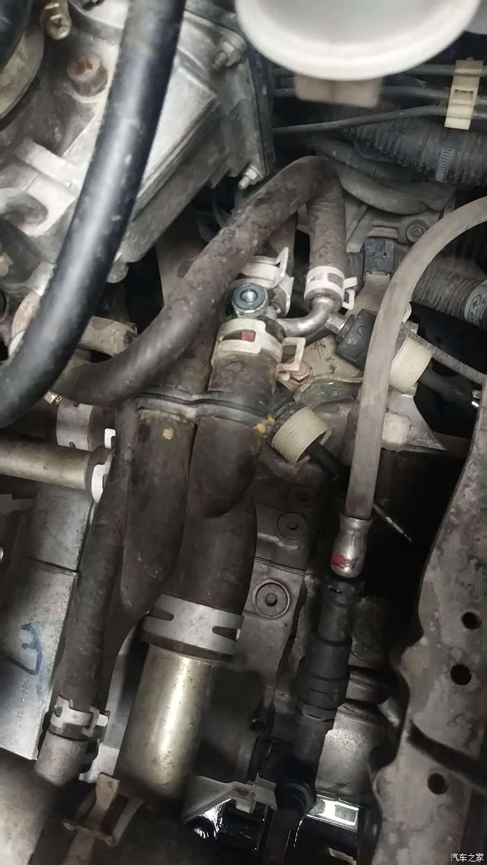

排气口在节气门左下方 原车打有防水胶,折下就脱了,没备有 就没打胶 。不漏就不打了

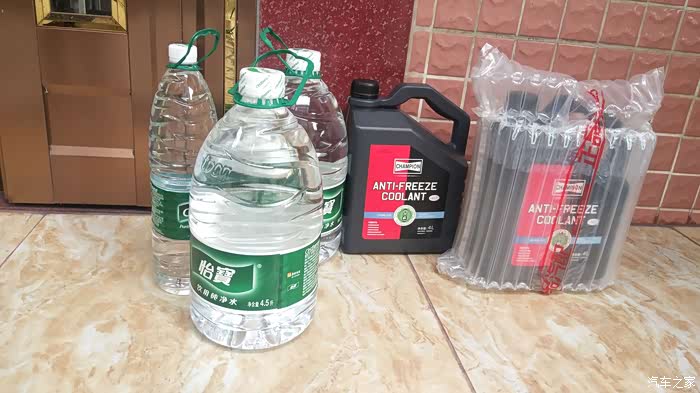

材料 10L 纯净水 8L 防冻液

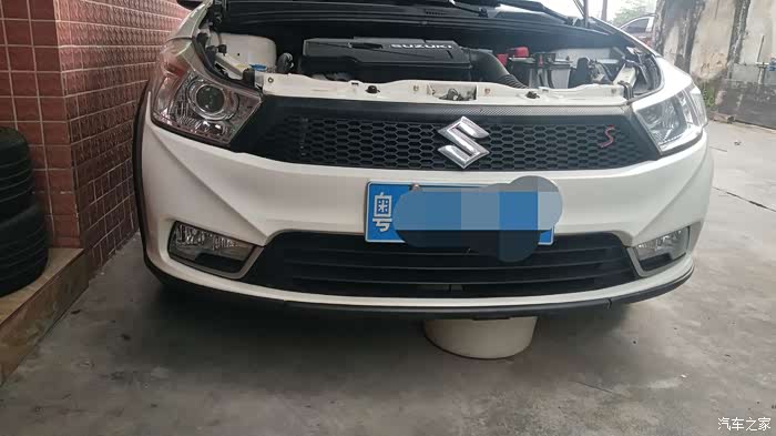

原厂防冻液 4年时间没有换,周末网上购的货到了 抽一个下午自己动手换了。结论:自己换不难,用量5L 。冷车换,放水镙丝就在水箱下向发动机内则中间位白色的很好找。换出来的4年原液还是通体的没有变质的迹象。 广东地区常年在0度以上 可能不用这么快换它也是行的。换后发现温度表显示同样开到大循环开启 温度比原来低大约5摄氏度。总之车保养及时会更好开,开得爽!
