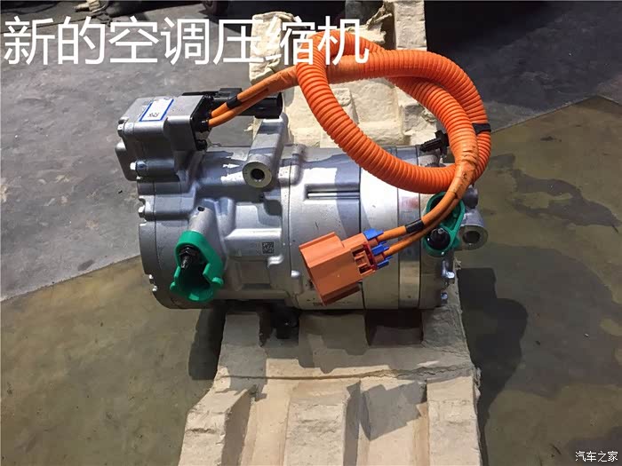

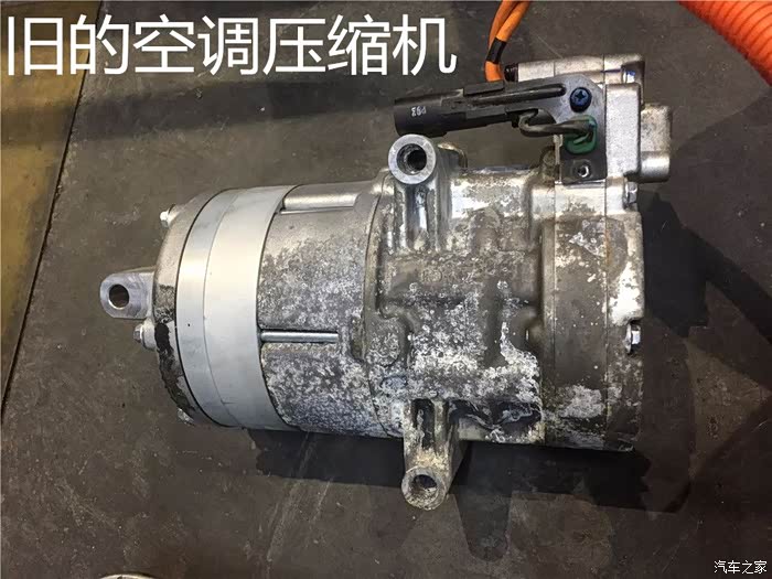

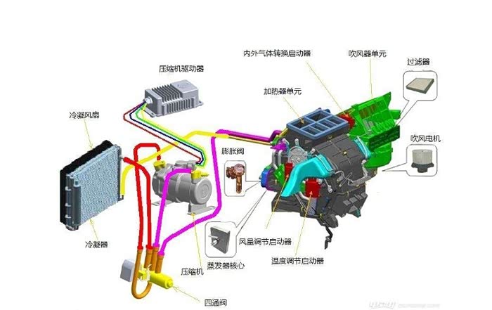

客户反应说,空调不良,进行空调压力测试,发现压缩机根本机不工作。我查了空调系统的控制路线图,发现空调压缩机采用可变排的工作方式利用占空比进行控制,而驱动方式主要主要靠电机进行驱动。电机的驱动电流为288v,空调压缩机的线为占空比的控制线,测得有占空比信号并且在70%以上,驱动电流也在288v。所以肯定是压缩机内部挂掉了。

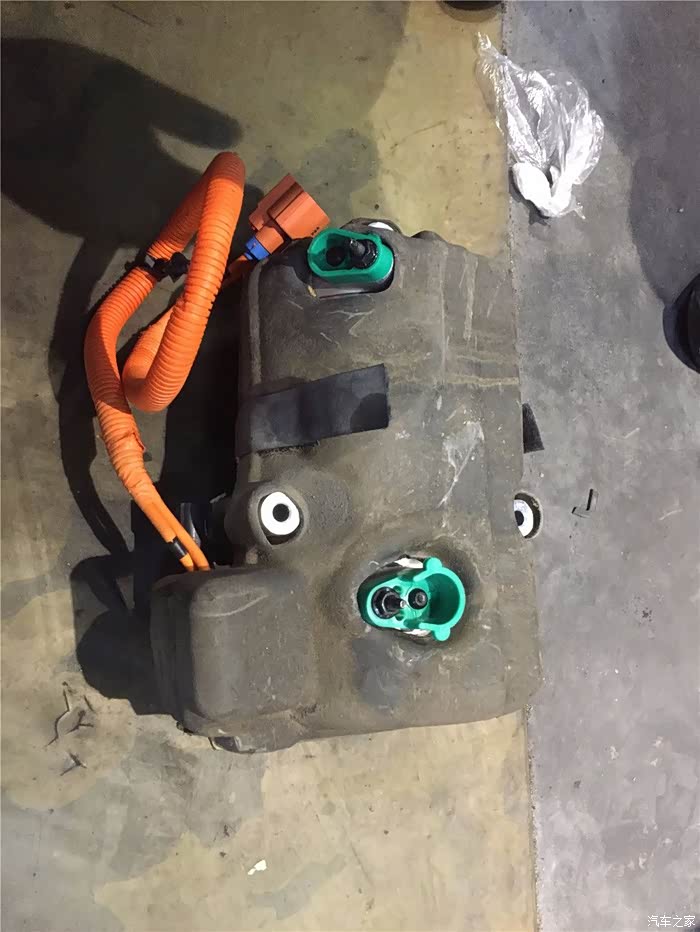

旧的空调压缩机可明显看见发霉现象,空调压缩机整合了电动驱动器和空调压缩机,由于特斯拉ModelS的空调压缩机是不允许进行维修的,只能进行更换。

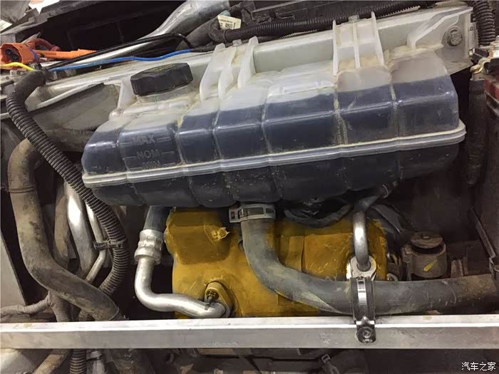

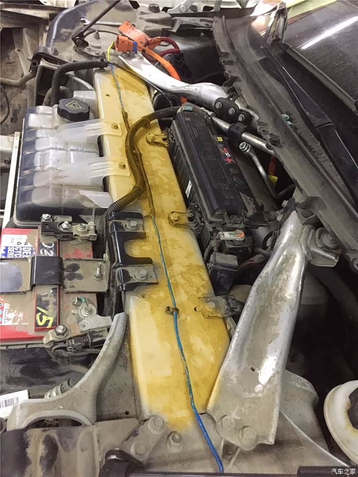

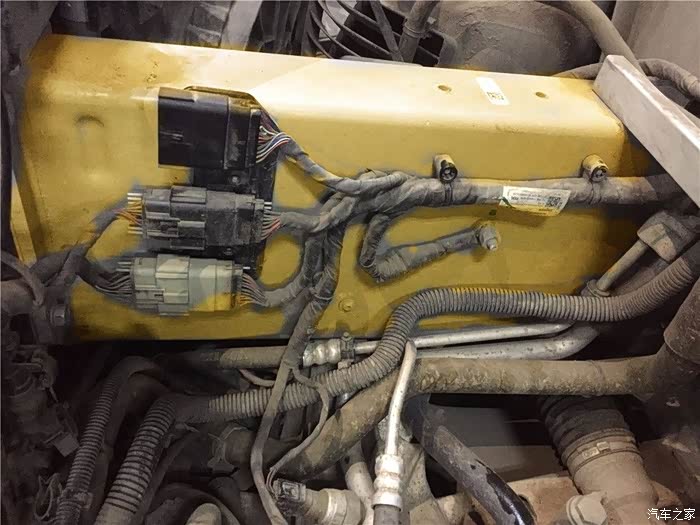

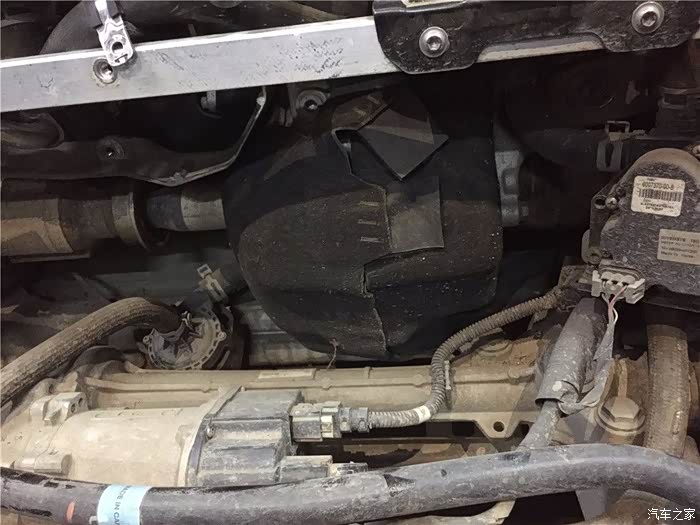

被包裹的严严实实,主要是为了防止热源流失。由于ModelS上面并没有热源,空调泵必须具备加热能力,跟内燃机车采用了完全不同的控制策略和安置方式。
被涂黄的部分就是空调泵的安装处,上面的防冻液壶是为了给电池组散热用的。放电过程其实就内能的释放过程,内能释放必须产生热量。如果不及时的进行热量的散失,造成堆积,可想而知后果有多严重。

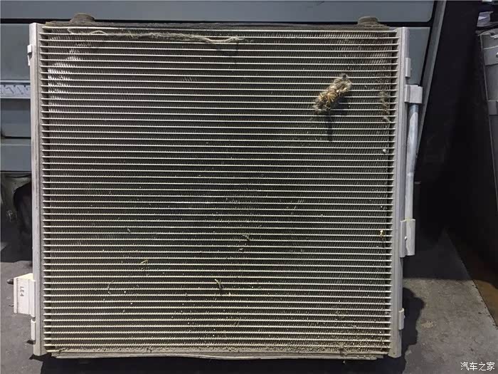

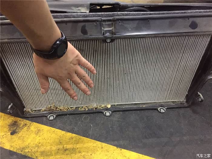

ModelS共有两块冷凝器,分别安置在前杠的左右两侧。对于有强迫症的我来说,绒絮必须马上立刻清除掉。

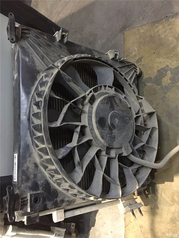

冷凝器和散热风扇整合在一起,跟传统内燃机车一样.并无他样。散热风扇的控制方式采用了PMW。(脉宽调制)

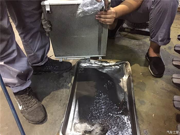

因为导致空调不良具有多种可能性,历经两年,控制管路一定是脏的不得了,所以进行空调系统的清洗。冷凝器我采用了拆卸进行清洗,这样可以清洗的更加彻底。洗出了超级多的黑色物质,主要来自制冷剂的沉积和冷凝器的金属碎屑。

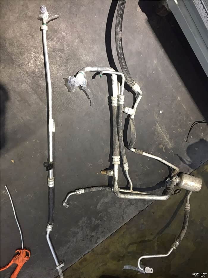

高低压管路也一样不落,每一条都要进行清洗。拆卸这些管路耗费了我大量的时间,可见好的研发工程师对后期维护的重要性。

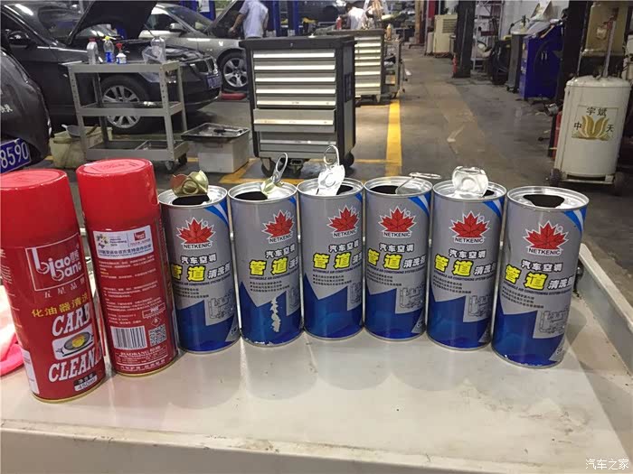

部分清洗剂,对于此次清洗显得意义非凡。这是一种快速挥发于空气,且不会对管路造成任何伤害的清洗剂。但是味道真的很刺鼻。

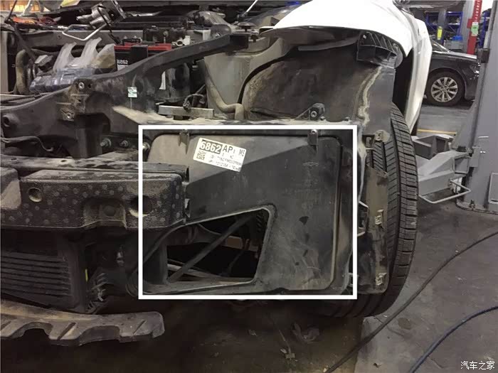

图中被框起的部分就是冷凝器的安置点。左右两侧各一个。这样做的目的既可以对冷凝器进行散热也可以对前轮下面的制动系统进行散热。ps(制动系统的散热非常具有必要性,因为制动液对温度异常敏感,连续踩下制动踏板,巨大的摩擦会导致制动分泵快速升温,会导致制动变软,更严重会导致制动失效。)

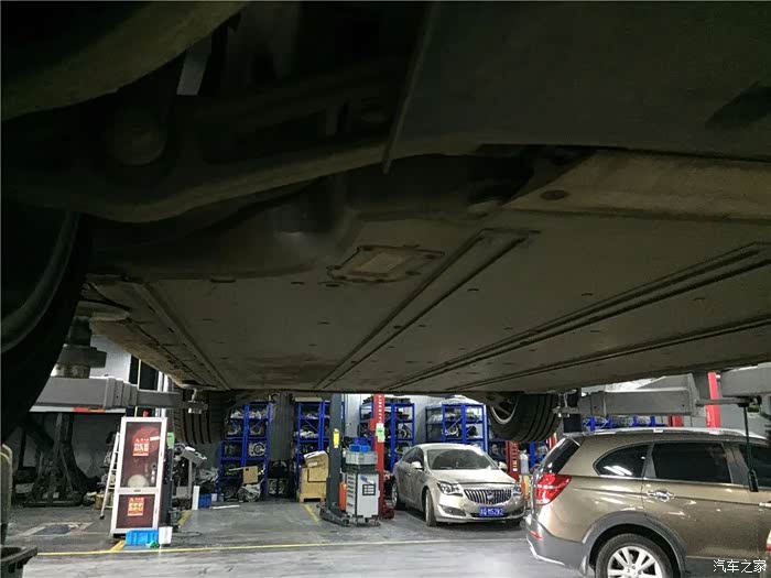

超级平整的底盘,真的是超级平整。里面埋藏着7100节松下P18650电池。传说每节电池的成本在20块,单单电池组就已经10多万了,再加上研发成本,其实这车卖到100万也不算贵了哈。

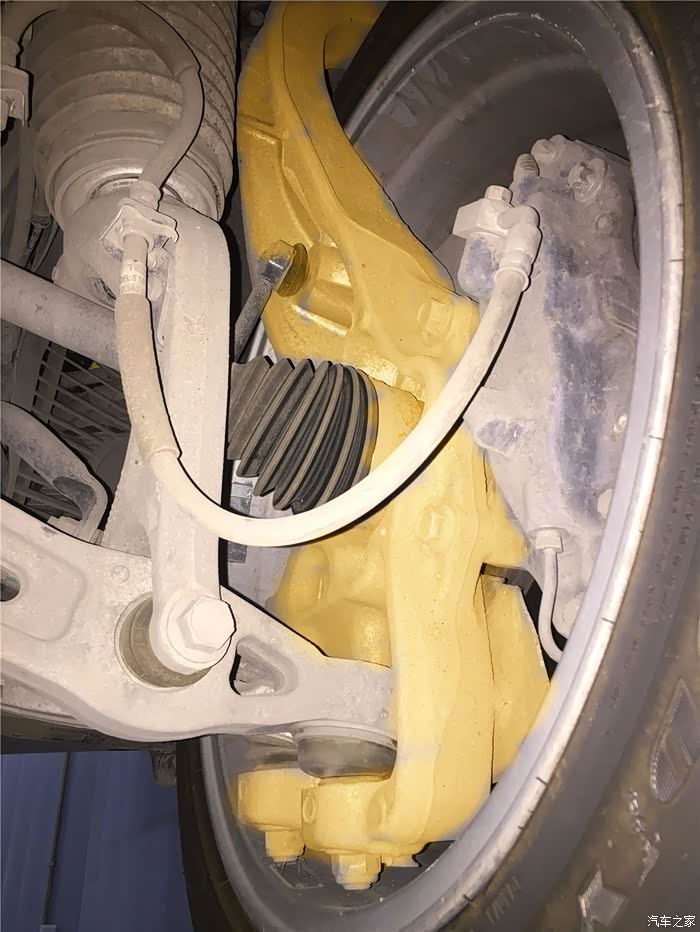

图中被涂黄的是ModelS的前羊角,这个头儿绝对是我见过的最大的羊角,没有之一,材质采用了铝合金。可以进一步的减轻车身重量和降低簧下质量。

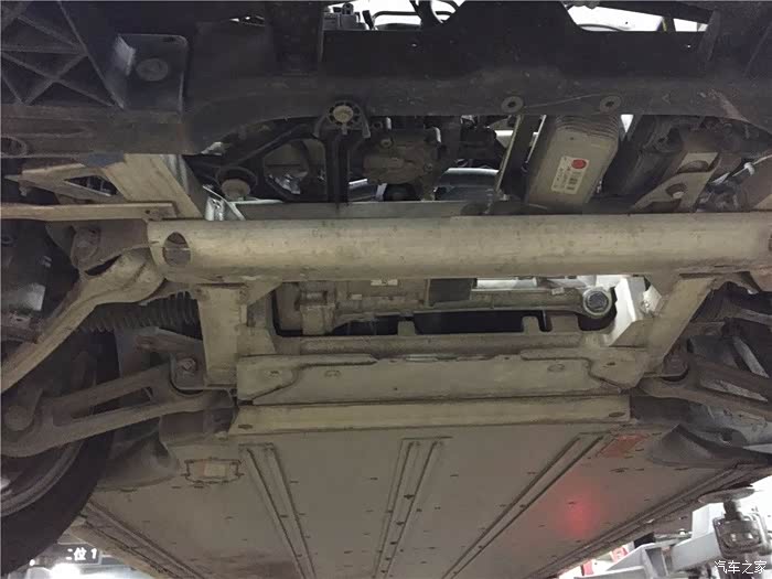

前纵梁非常的粗壮,真的是我在乘用车见过的最粗壮的纵梁了。
得益于前机舱没有了发动机,ModelS得以有巨大的空间来做汽车安全防护。原厂自带的顶把绝对是我见过的最大的,这样做的目的是可以进一步的增加车身刚性和提高操控性能。
底盘悬挂系统大量的采用了铝合金材质,这一点上来说,用料真的很足啊。

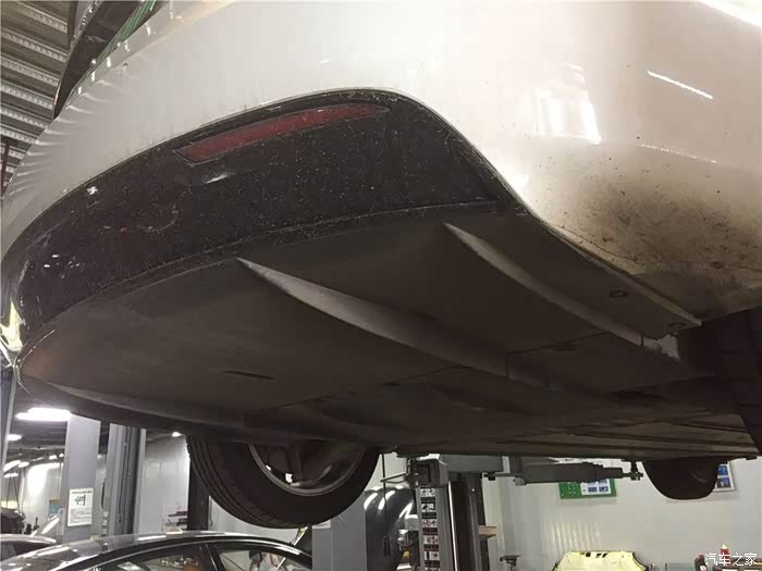

我仿佛见到了尾部扩散器。平整的底盘的可以帮助快速的排出车辆底部的空气,这样的做的目的就是为了降低伯努利效应带来的危害。(轮胎抓地力变差)

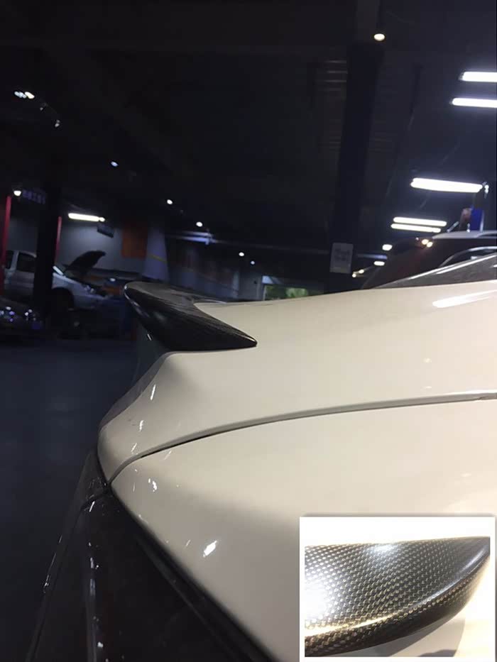

在车尾看见了小惊喜。算是小扰流器吧,材质采用碳纤维。
