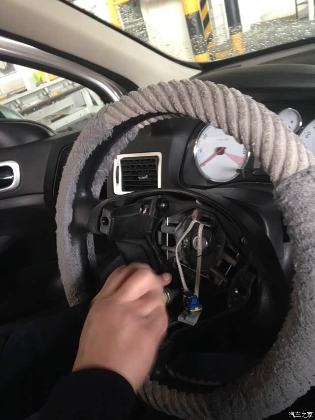

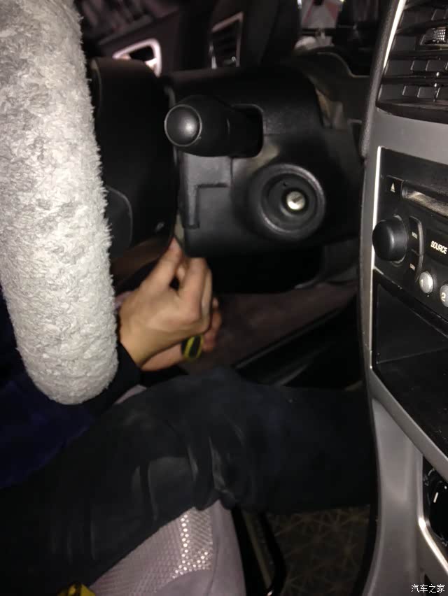

车子跑了3万5,自己在淘宝70买的轴承,跟兄弟到厂子里开工了,先断掉电瓶桩子,拆气囊及方向盘。注意各个线卡慢点弄,不熟练的拆之前最好拍照记录。

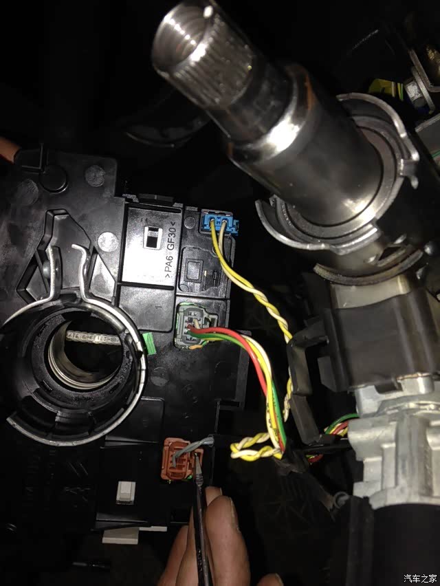

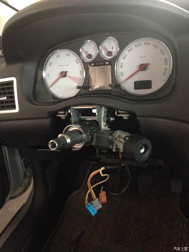

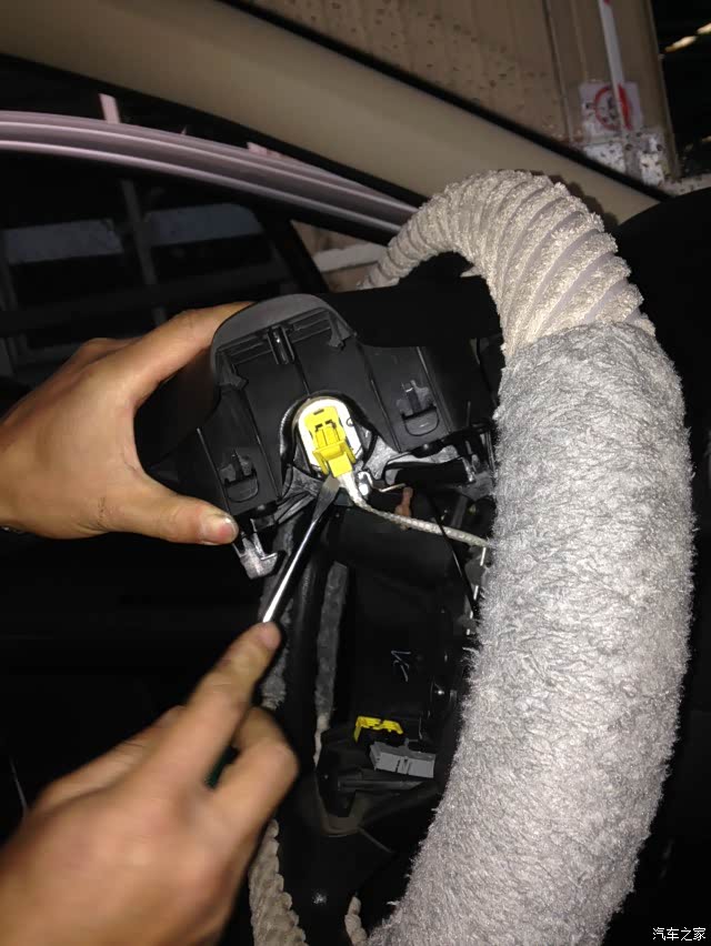

拆气囊线,卡子慢点撬
中间大螺丝要专用七字扳手,用点力
塑料罩子下面两个螺丝轻松拆掉,提示一下拆下来的螺丝一定要收好。不然装的时候难找

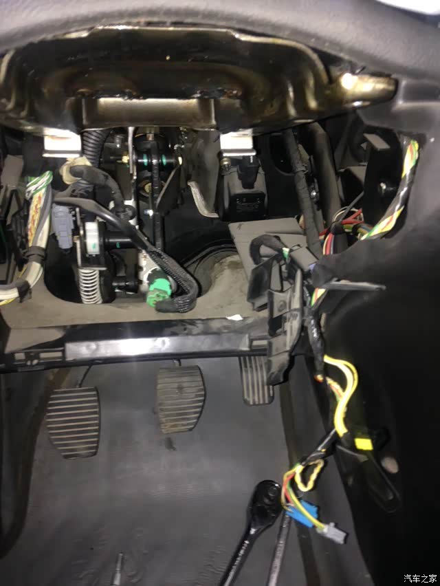

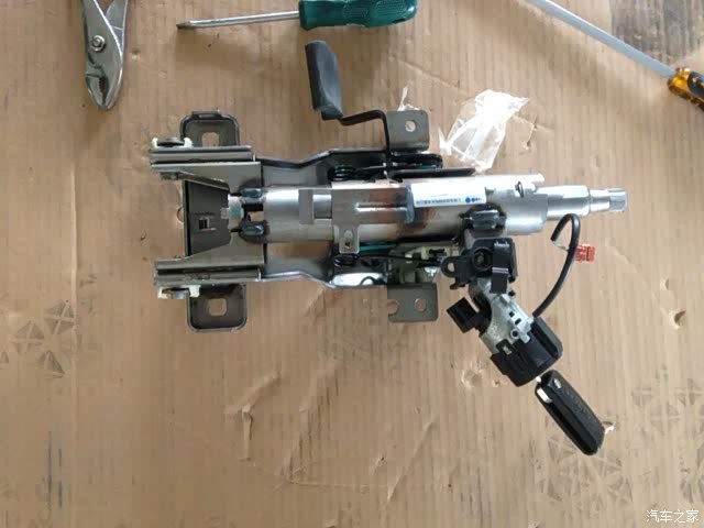

拆完就是这样的了。方向机共四个螺丝用套筒拆松,关键是方向机最下面踏板下的万向节拆除挺费劲的,要有耐心

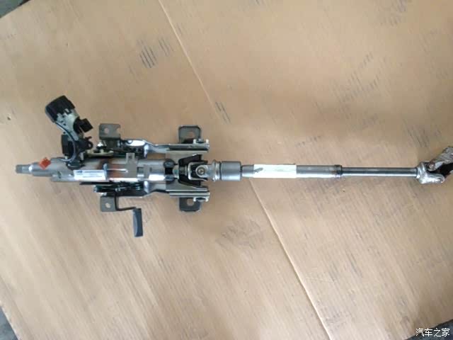

整体拆下来的方向机,用纸箱垫好。
方向机分为两节,这是上端,撬开卡子,轻轻往外敲出下端方向机。

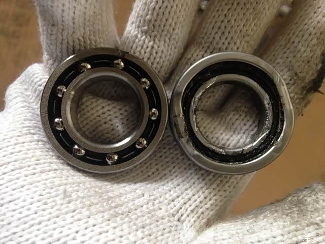

轴承可以稍微暴力拆除。这是新旧对比,原装的就是一纸糊货

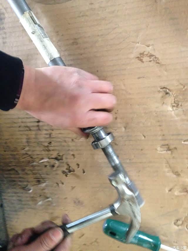

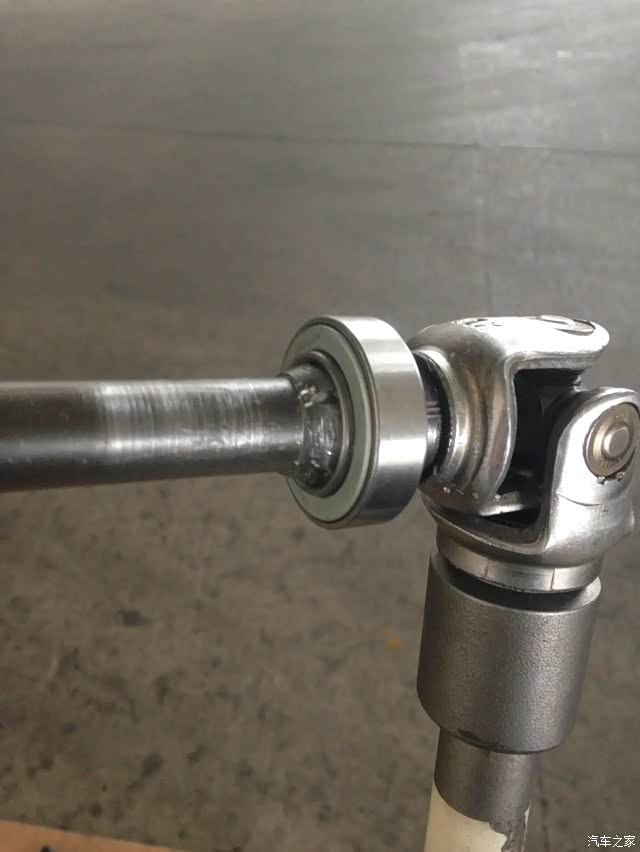

处理好方向机上的固定轴承的铁瘤,这里会用到打磨机、手搓、砂纸,将新轴承慢慢敲进去,在轴上处理几个铁瘤固定一下轴承
新轴承安装完成了

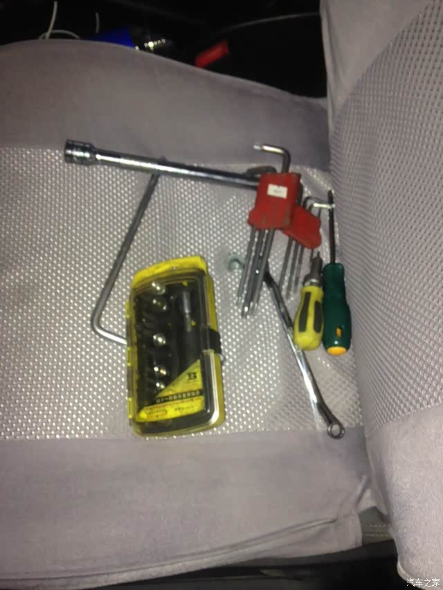

小套筒、七字扳手

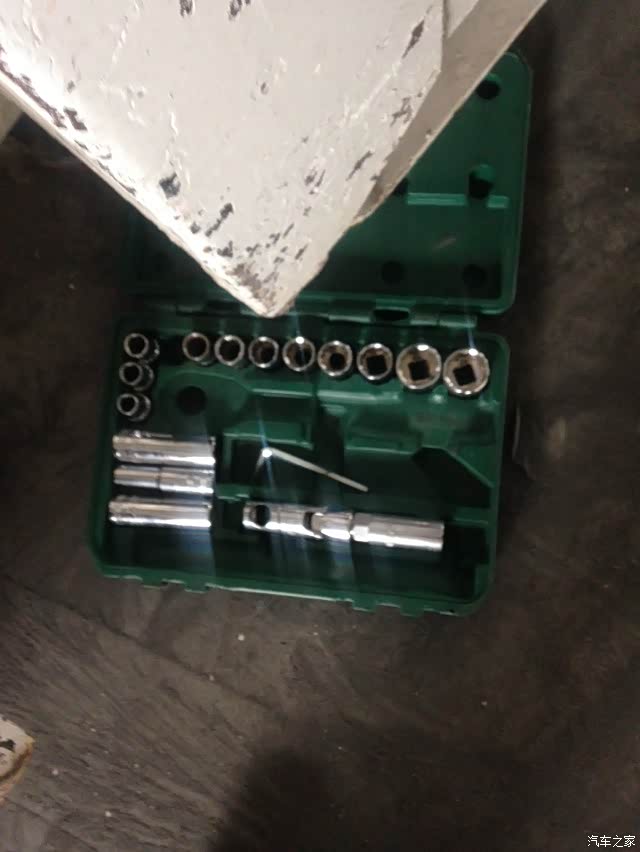

大套筒

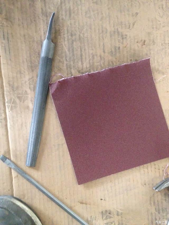

锉刀、砂纸拆装轴承都能用的上
