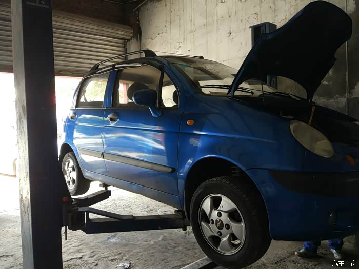

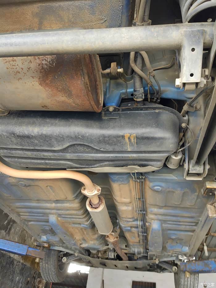

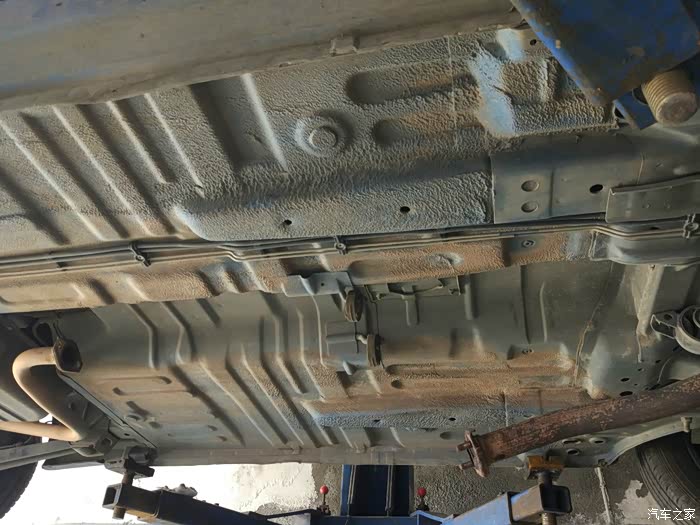

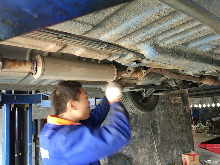

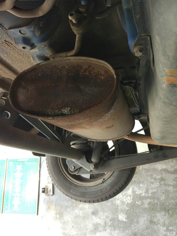

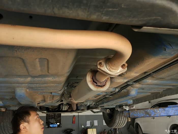

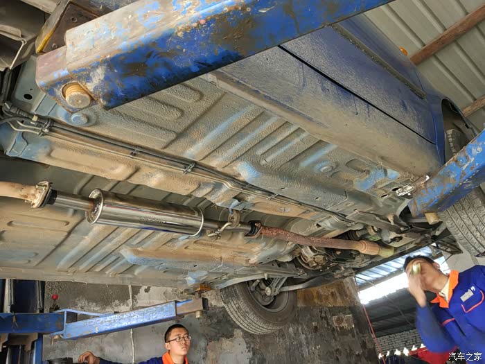

)不过油耗较大怎么都要6个多油,车车是领导每天上下班开,前几周觉得发动机特别大,跑车一般,老爸是70年代就跑车的老司机,一听就知道,排气管破了,遂开去修理厂焊接,师傅一看那中段已綉穿孔没有焊接的必要了,于是淘了一条不锈钢中段,准备会来就和狗东买的机油三滤做保养一起修了。

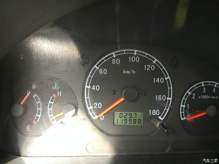

9988

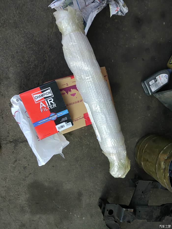

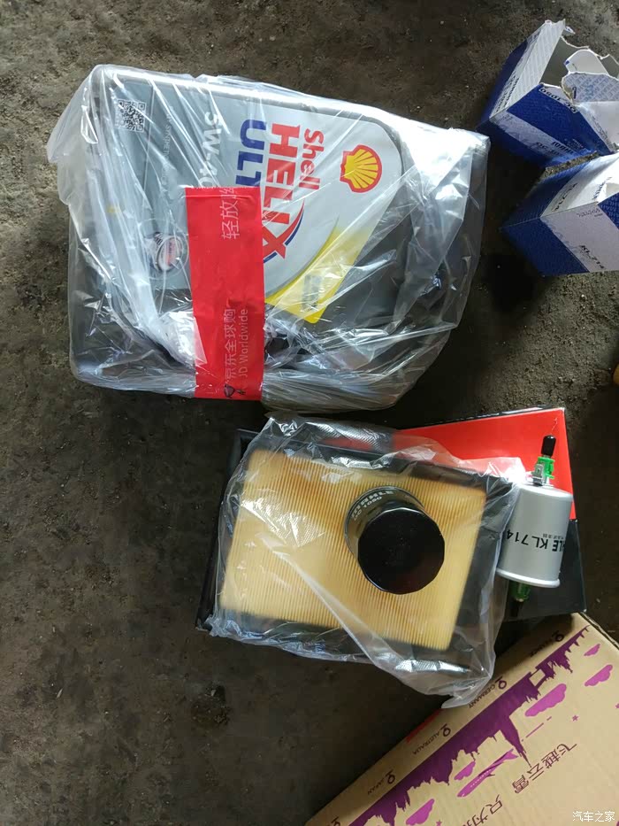

备件已齐

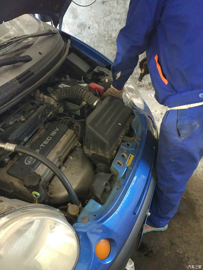

拆空滤
一万公里
上架子

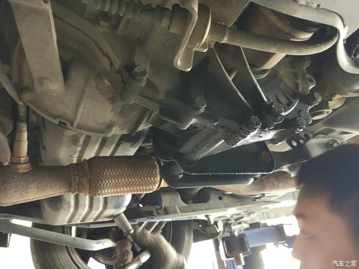

果然锈穿了
12万公里了底盘依旧干净
变速箱漏油一直没有办法
以前一直用的蓝壳半合成一万公里一换,这次上高级的,灰壳,滤芯是马勒的机滤 汽油滤 冠军的空滤
尾鼓估计明后年也得穿了

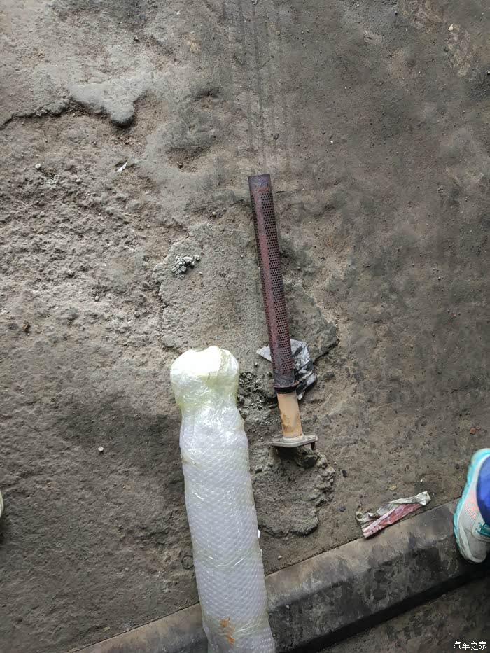

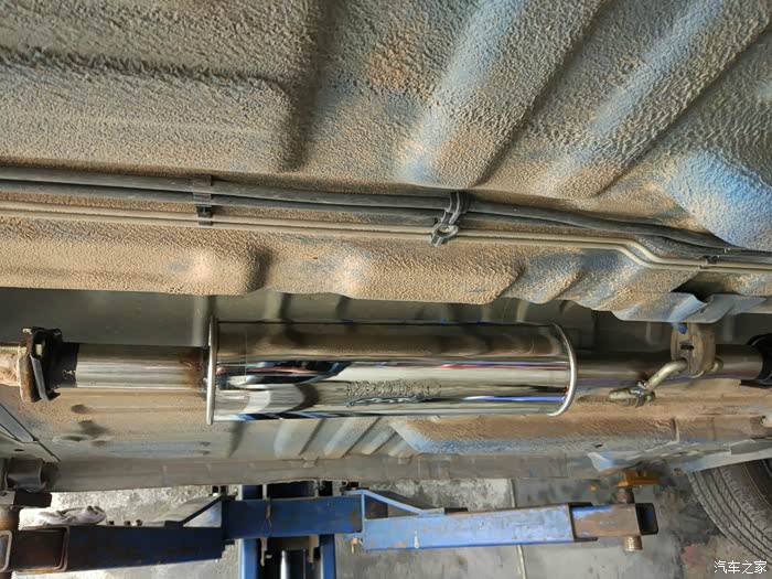

几下就拆了
拆下来的消声器芯子

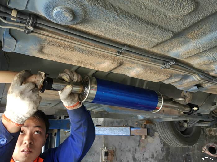

开始吊耳装反了
这是我纠正过来后
油也漏干净了,工时费一共50块,搞定。
