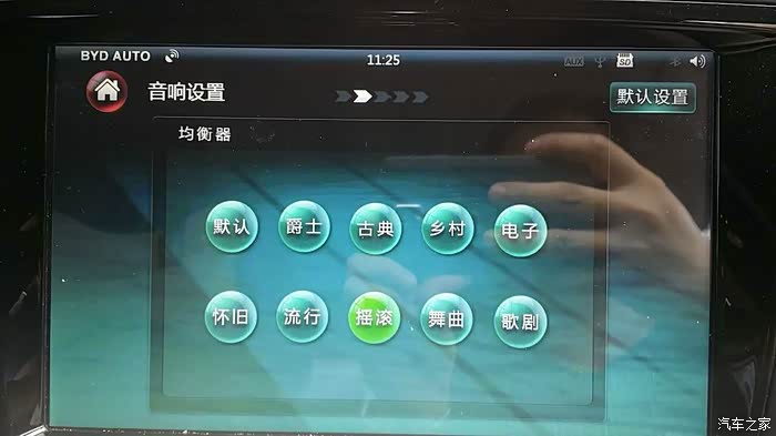

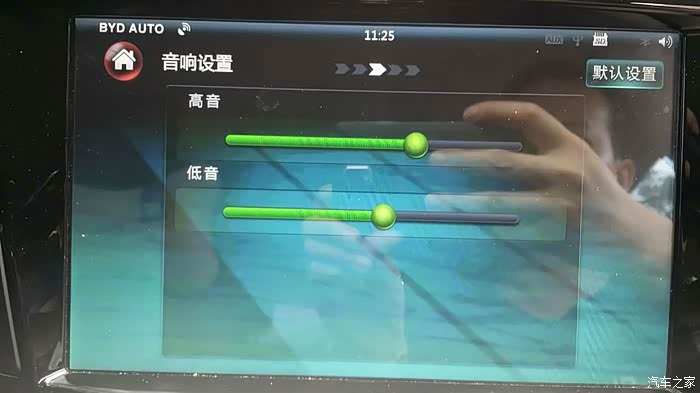

我车上的音响设置是这样的,看图!

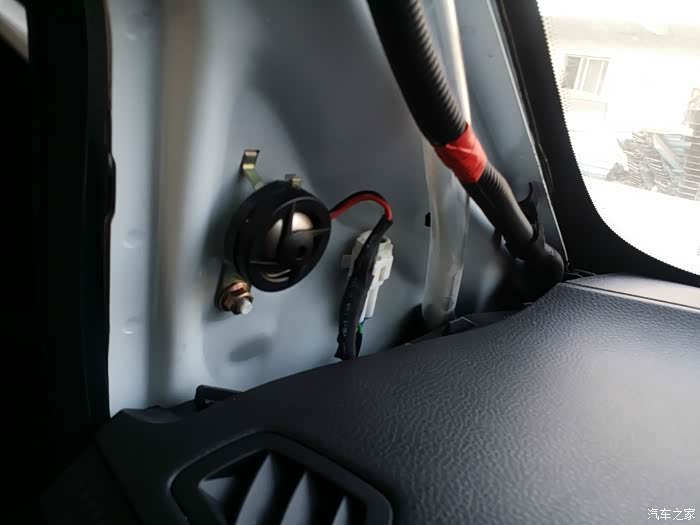

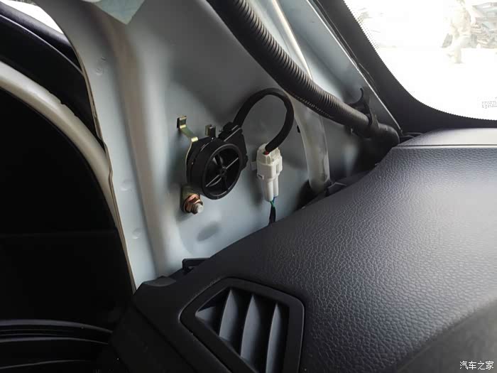

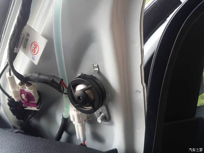

一.A柱高音头改装

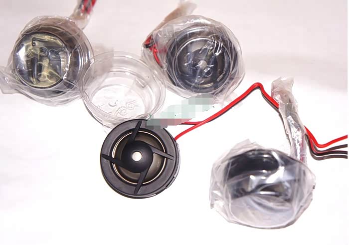

选用此款高音头,不用管真假,关键能出效果即可!
Jbl GT6-6C gt7高音喇叭

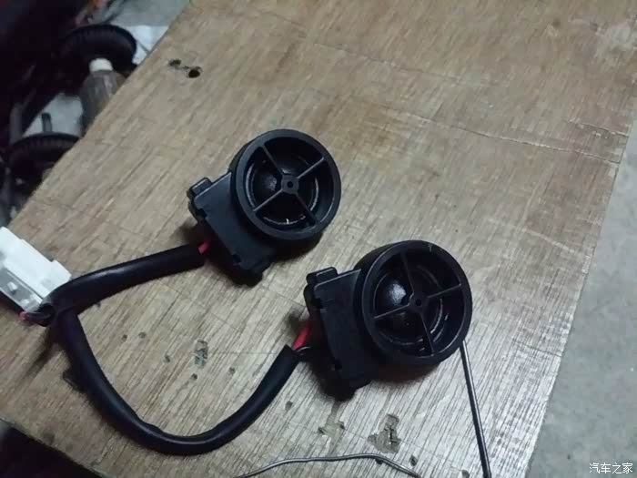

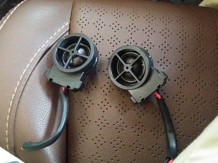

原车高音头是这样的
拆解A柱饰板步骤提示:
1.拆开胶条
2.A柱顶上用手掰开一点点就能看到一个卡扣,用一字螺丝刀一撬就开,然后再撬第二个
3.安装A柱饰板时注意靠近前档玻璃的卡位

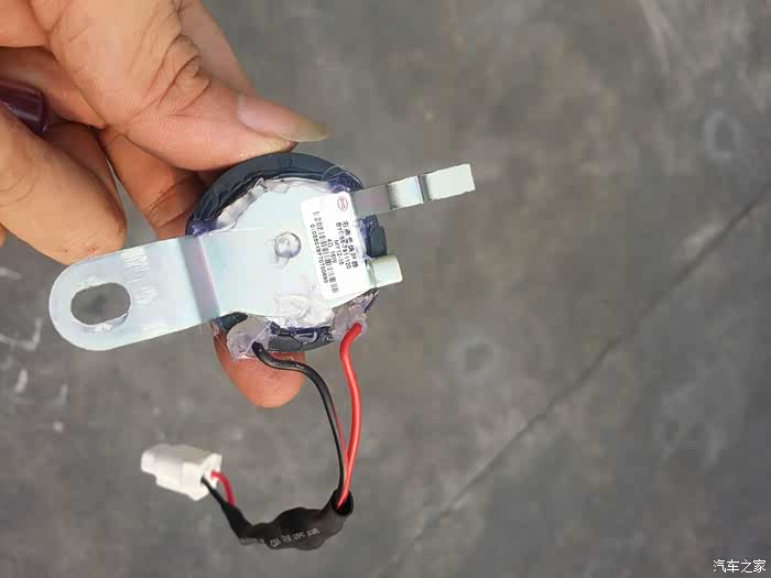

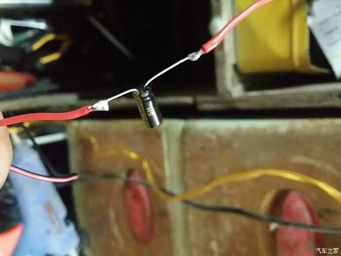

拆下原车高音头,去除原车支架,剪下原插头

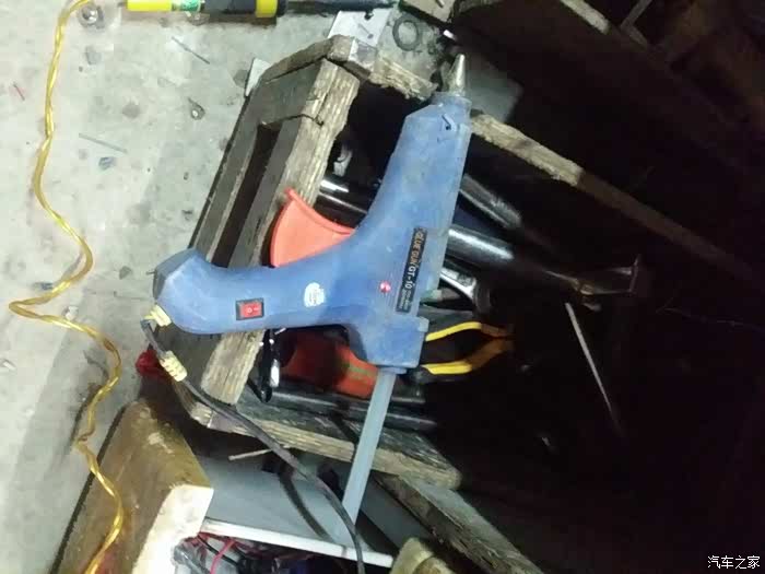

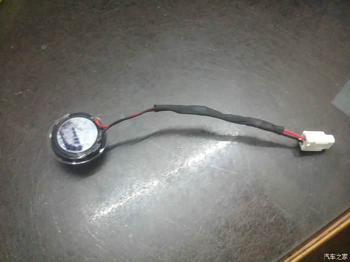

焊接电容时注意一下,
电容串联在新高音头的红线上,电容短脚(负极)向着喇叭这边
热缩管保护一下,当然你用电工胶布也是可以的
热熔胶枪将新高音粘到原车支架上,若没有,可用AB胶
原车装回,A柱高音头改装完毕!

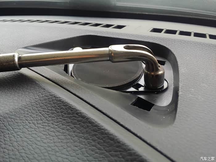

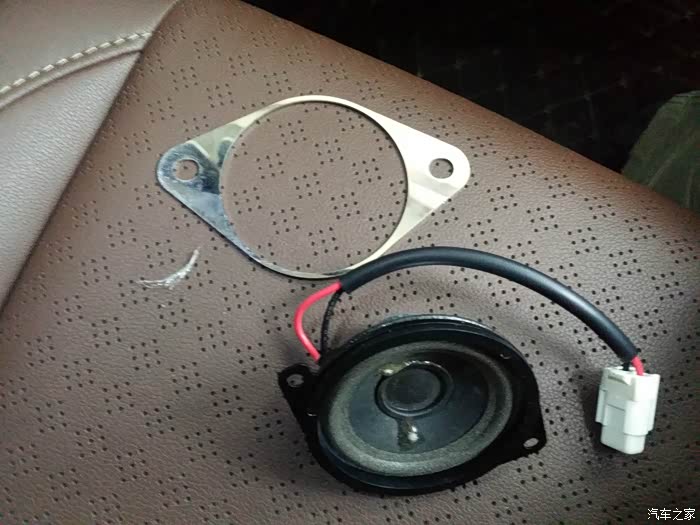

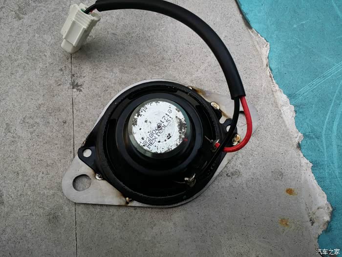

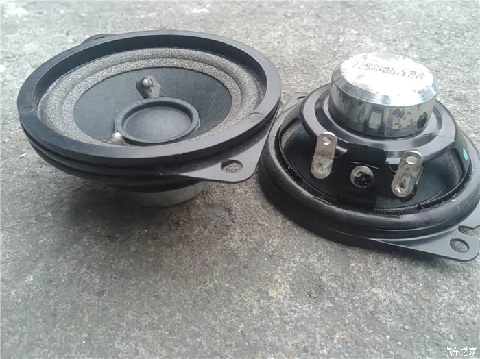

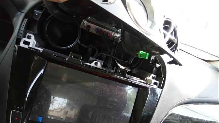

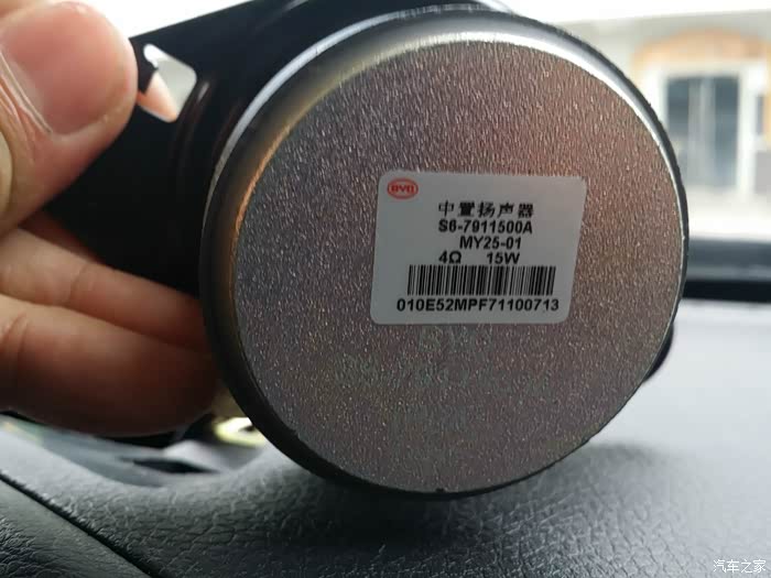

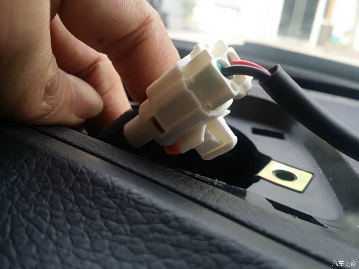

二.仪表台中置中音喇叭改装
还是那句话,不用管它真假,关键能出效果即可!

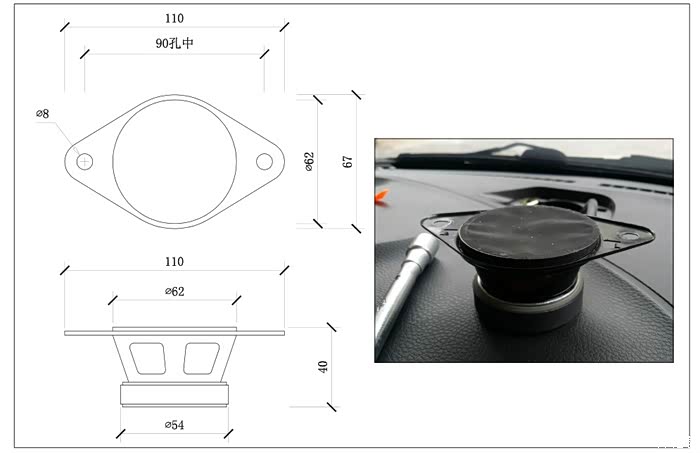

响哈曼卡顿2.5寸中音
我试着与卖家沟通,卖家愿意优惠10元给我们车友,买时说是我介绍的即可!

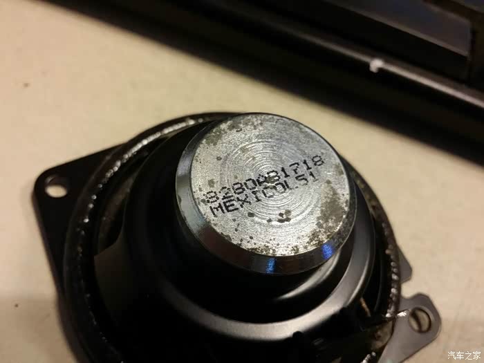

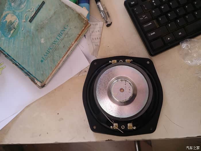

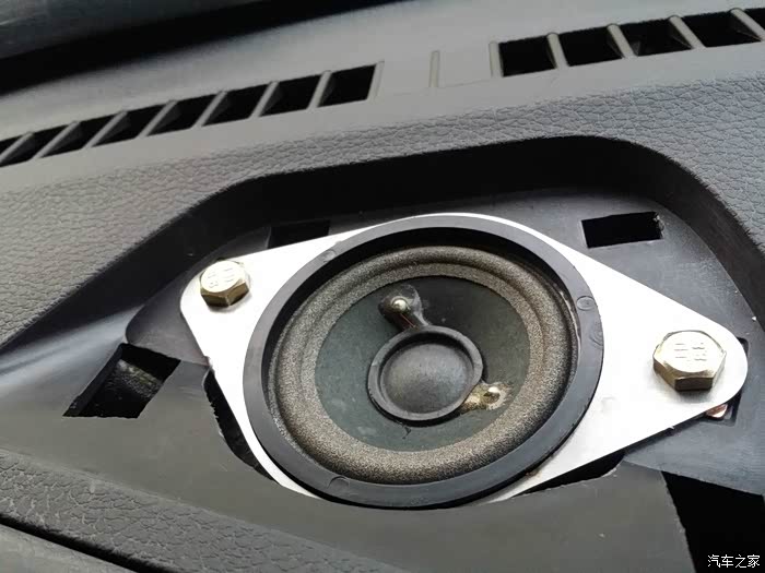

原车中置喇叭型号及尺寸也分享给大家
大家也可以试着寻找更具性价比及好音质的喇叭!

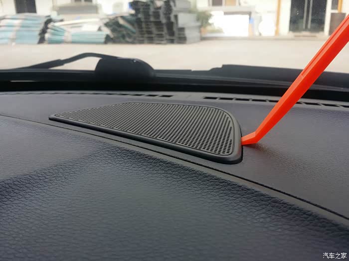

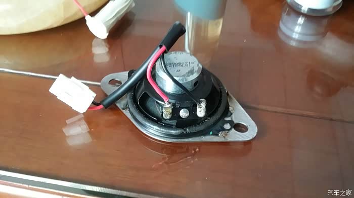

由于我的车是15款升级版,拆装起来非常简单
若是PLUS版及17款的车友,需要将整个出口风面板向后拉出来才能更换!
正确的正负极接法,谢谢车友提醒(名字好像叫大眼兔)
借用其他车友的相片
此款喇叭专用衬套
不方便焊接的车友可以用AB胶粘就行了

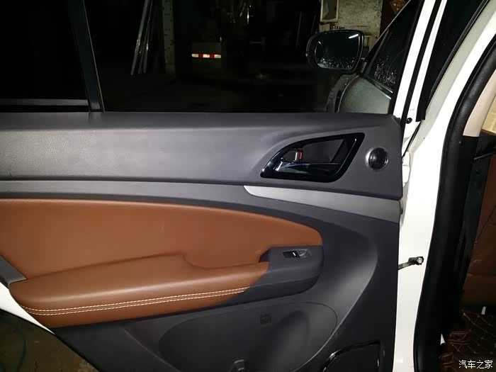

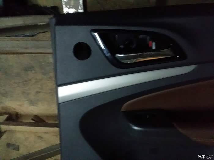

三.四门隔音及中排增加高音头

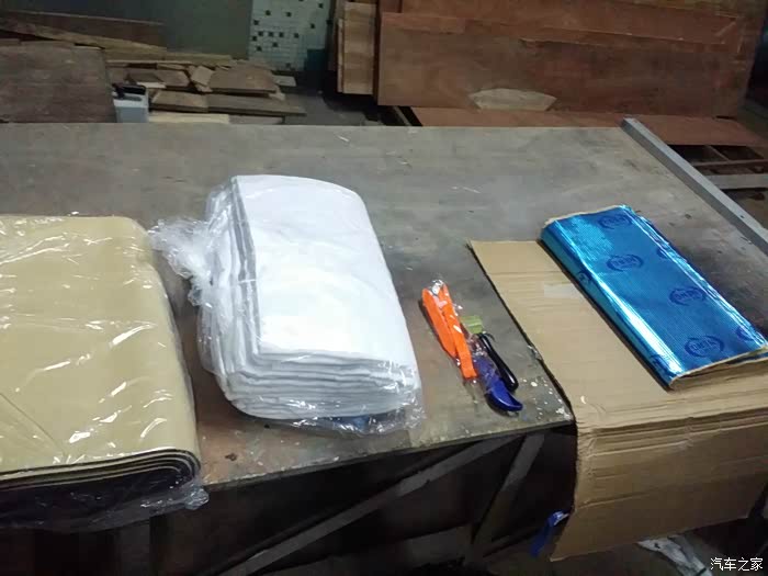

四门隔音主要提升的效果不是隔音,而是音响,那些为了隔音而做的四门隔音车友可以放弃啦,原车四门已经做的很好啦

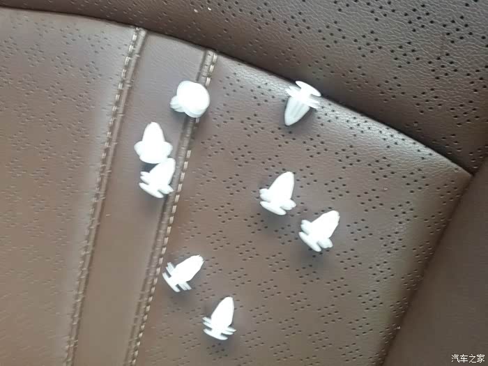

提示:拆门板之前一定要先备好卡扣哦,必定会有损坏的!
材料:止震板,黑色隔音棉,白色吸音棉(三款材料均选择"强能"这个牌子)
里面贴一层止震板
第二层贴黑色隔音棉
第三层将车门封成一个箱体
第四层白色吸音棉

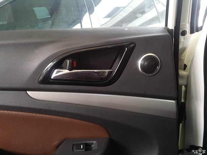

四.中排增加高音头

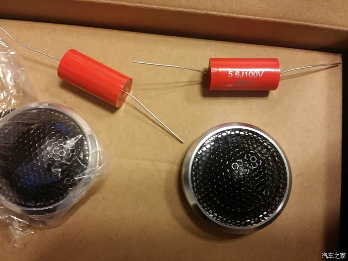

无极电容串在高音头的正极线上,电容是买喇叭时配送的!
高音头接线直接接中门喇叭即可!

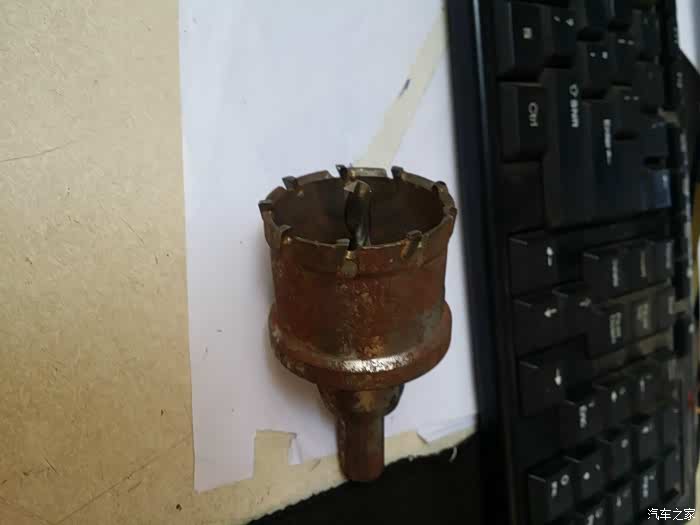

开孔器
是不是很像原装的高音头

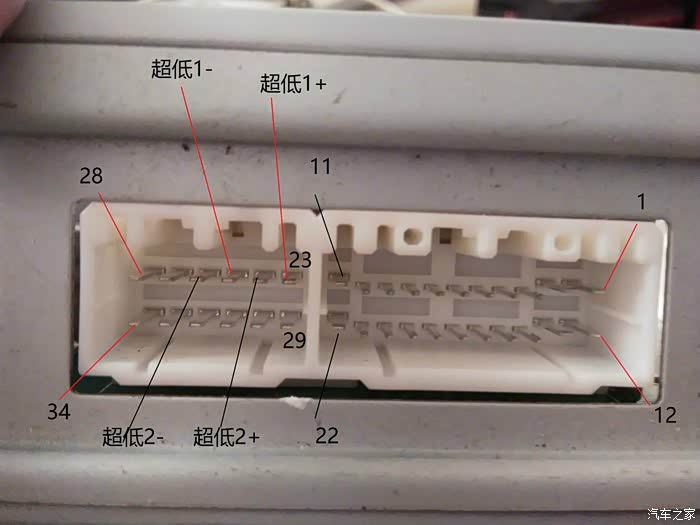

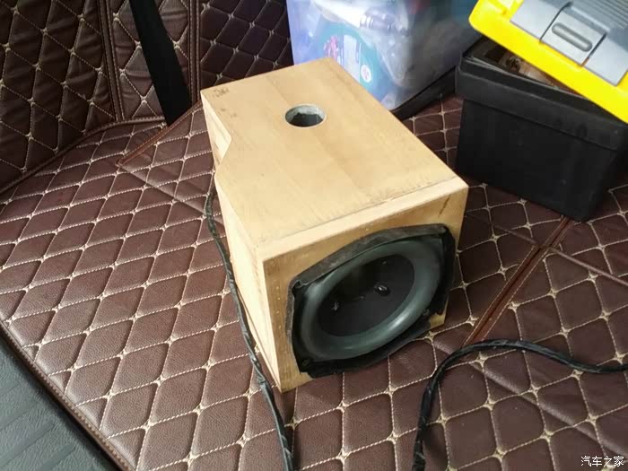

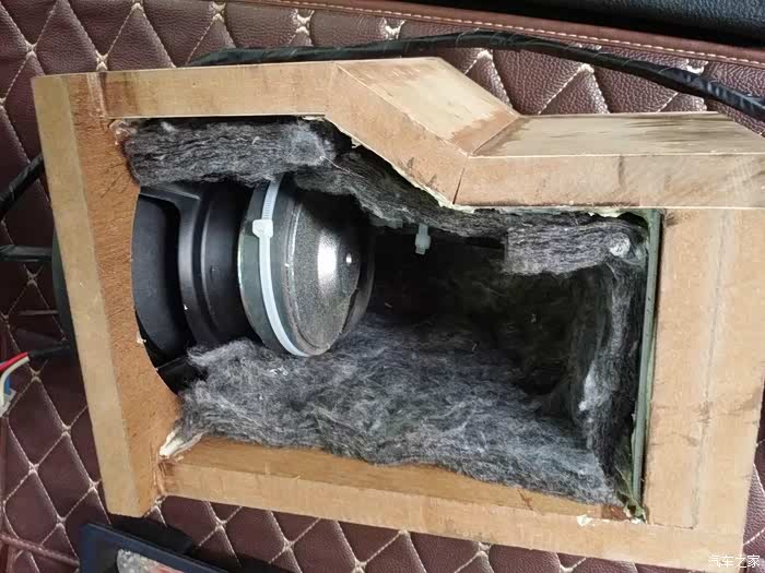

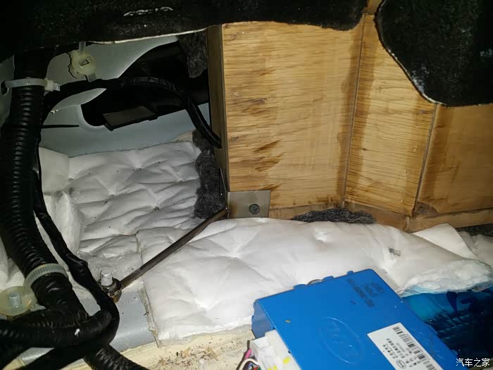

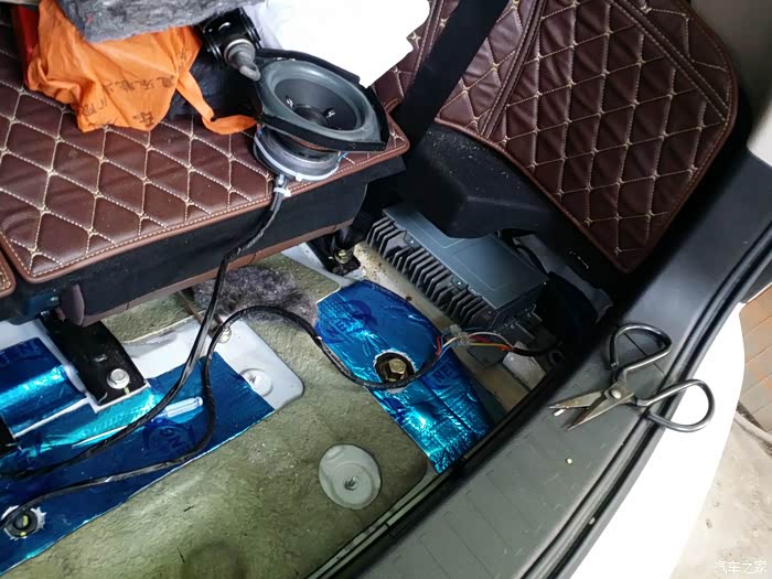

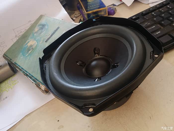

五.后排增加低音炮

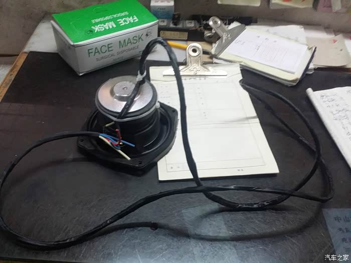

BOSE双音圈5.25寸低音喇叭,阻抗2欧姆

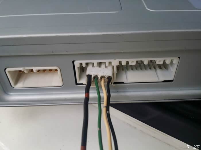

原车功放有两路重低音输出
1+和1-为一组
2+和2-为一组

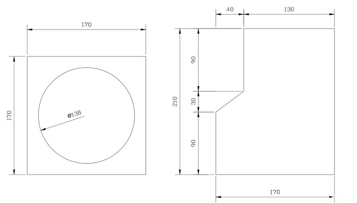

异形小低音炮外形尺寸
依然是三无产品,不用太在意

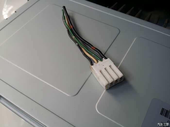

在朋友那里找到的一个插头,打磨一下刚好能用
若没有这个插头的车友可以利用电源电源的插头改装一下
或上网买插簧(1.65)

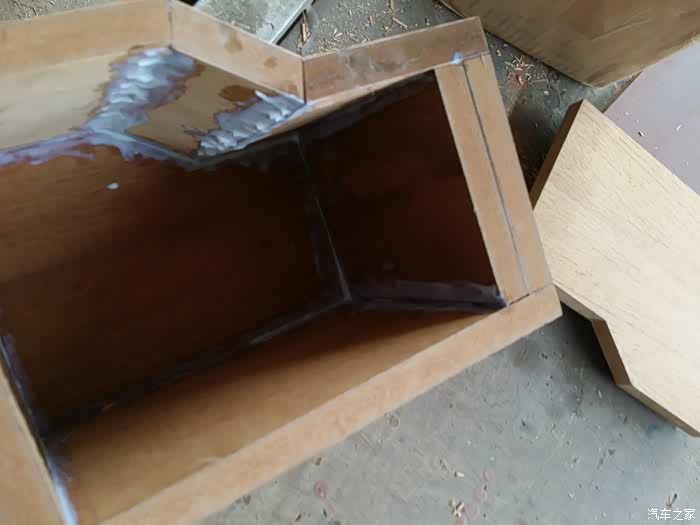

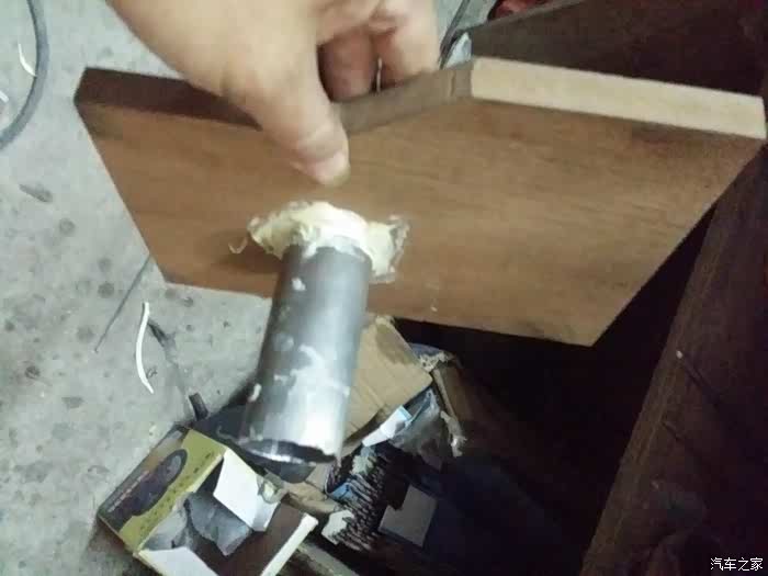

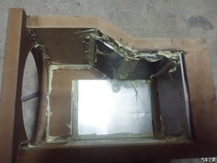

DIY箱体,乐在其中
后来很多车友都将倒相管装在屁股上,
也许他们这样装更好!没对比过,不清楚!

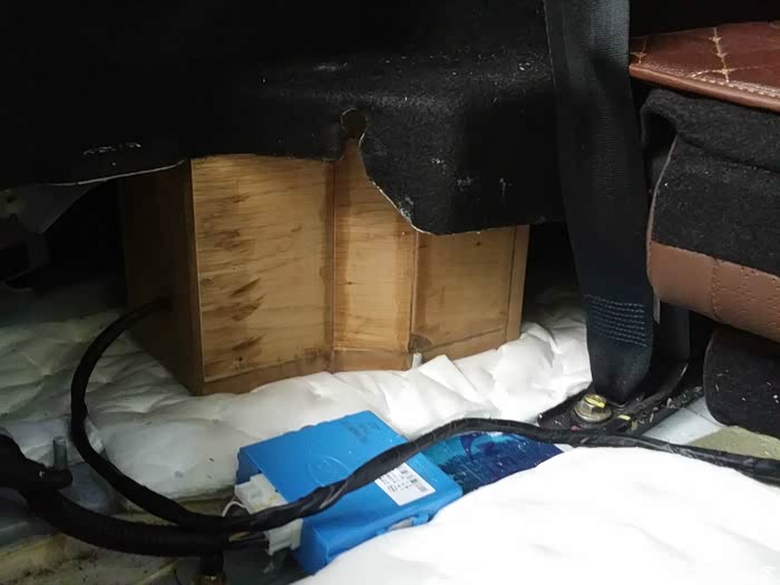

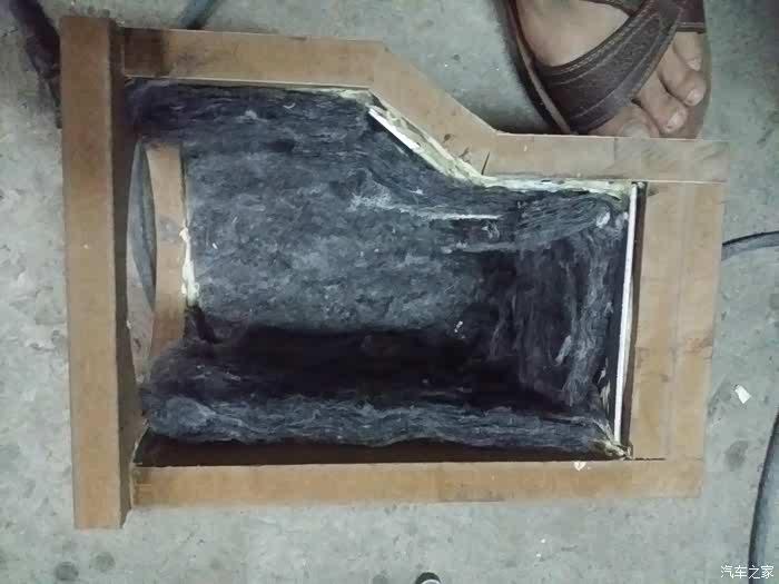

放小炮进去的时候,先事先做一下隔音止震

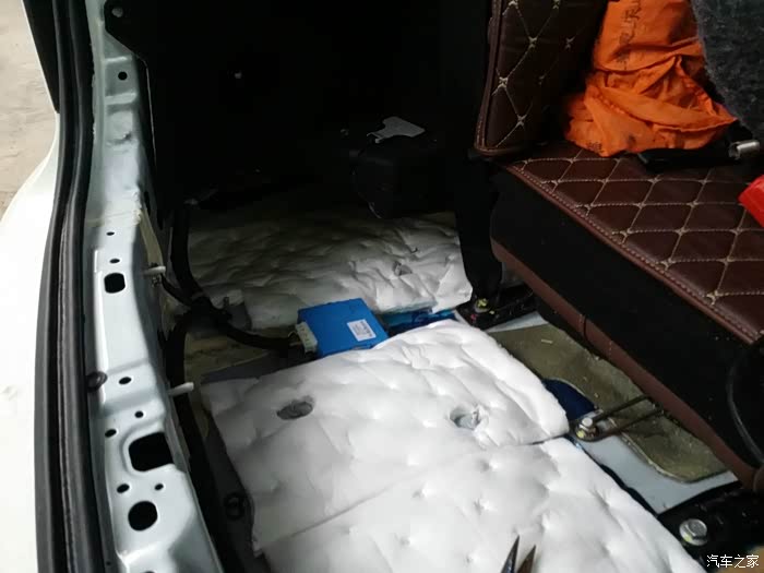

塞进去了,
塞之前需要将里面的线束整理一下,有点阻挡
第三排座椅的杯架位也要松脱一下才好塞

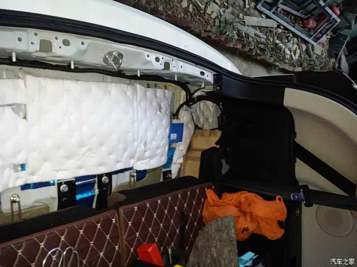

建议有车友想要改装的都顺便备好隔音材料,顺手做了!
利用原车螺丝固定一下低音炮
