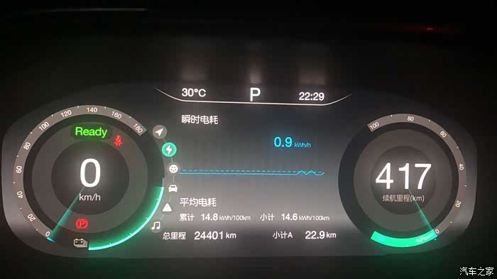

对外放电的功能还是真香系列
转眼已经用车一年了,比起车友群里大家10kWh/100km以内的电耗,我这块确实望尘莫及。

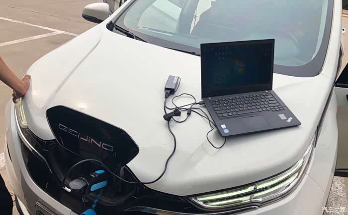

好吧,今天呢大白上也同时把自己平时工作的用具也放上来了,不装了,摊牌了,我的确是车主,当然我也是厂家的车辆标定开发工程师。
好吧,上图就是我平时拿着电脑要调整软件参数的工作环境~
大白的EX3的驾驶性是怎么标定出来的呢,先简要介绍下标定、软件、控制器、和EX3之间的关系。标定使用的全部标定手段(calibration handle),都是应用层软件提供的;应用层软件属于控制器软件的一部分,而软件需要写入到控制器中,也就是说,控制器是软件的载体;而被控对象也就是EX3;而标定技术就是通过应用层软件(扭矩控制)和控制器(MCU),让EX3更安全、可靠地运行,达到车随心动。

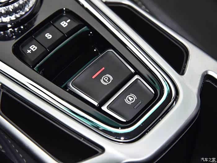

接下来是见证奇迹的时刻,中控可以设置能量回收的档位,而档位控制下方的按键同样也可以控制能量回收的调节,这样呢,我们对B+和B-按键进行调用,B+改为Res/+,B-改为Set/-,将定速巡航功能集成进控制器中,从而实现定速巡航功能的改装。
