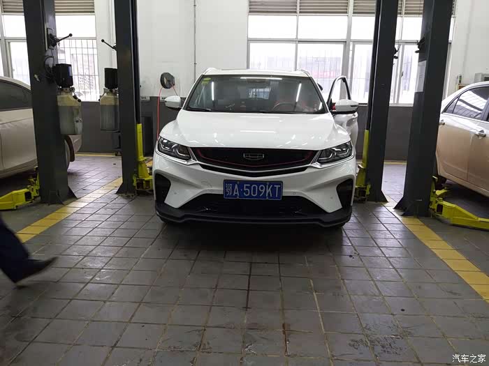

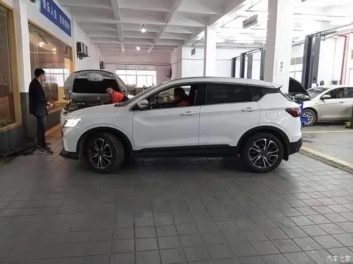

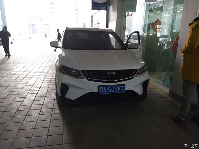

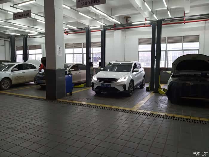

由于种种原因,本来预约下午两点去做保养的,可是下午四点钟才到东瑞;还好昨天通过了预约,到了就直接可做,不用排队…前台接待中

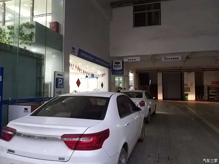

售后前台

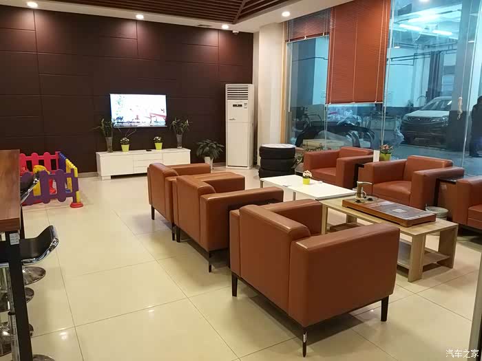

休息区
休息区

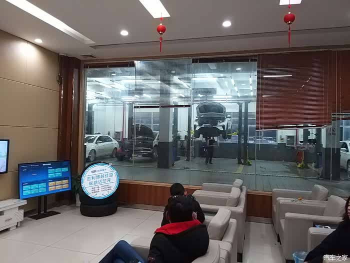

休息区可以看到保养车间
车间师傅们忙碌中

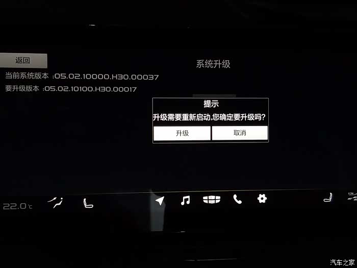

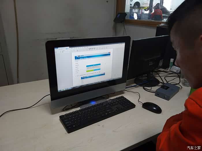

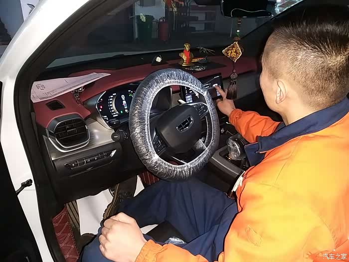

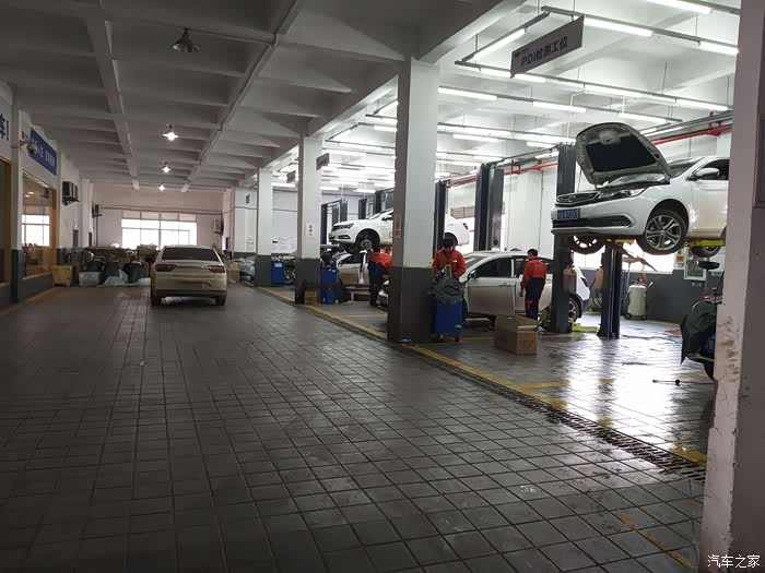

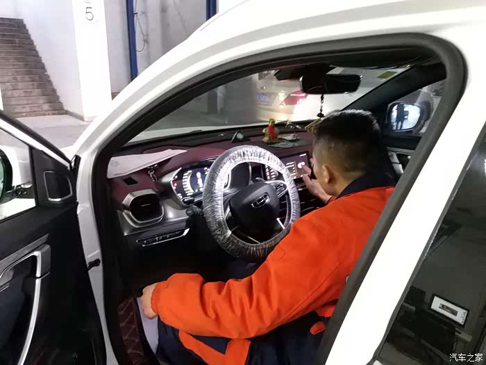

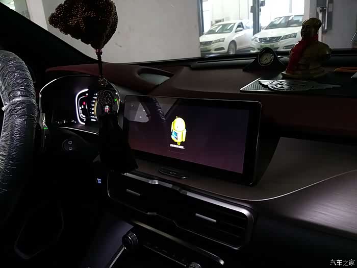

由于没有空的举升机,首先进行系统升级,这次要升级六项……
系统升级中
售后师傅操作升级中
下载中
下载完成
安装中

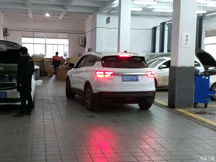

通过一个多小时的升级,完成后车子开进车间准备进行保养。

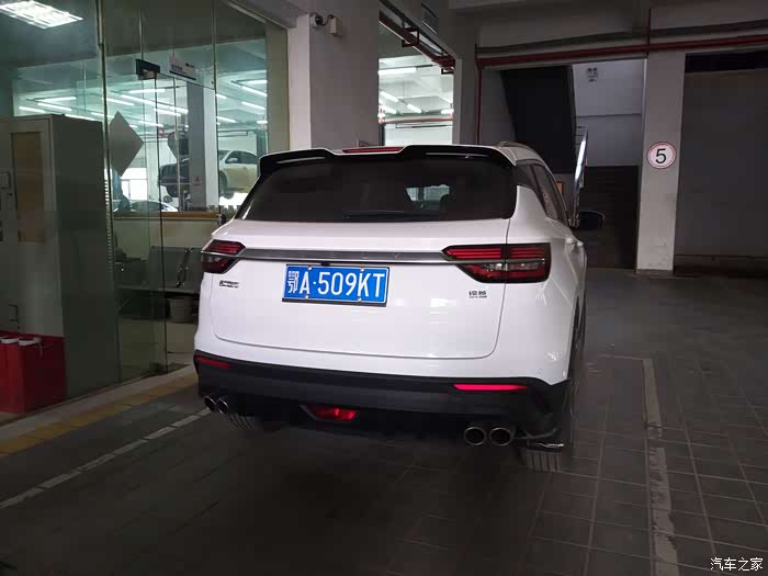

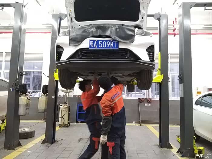

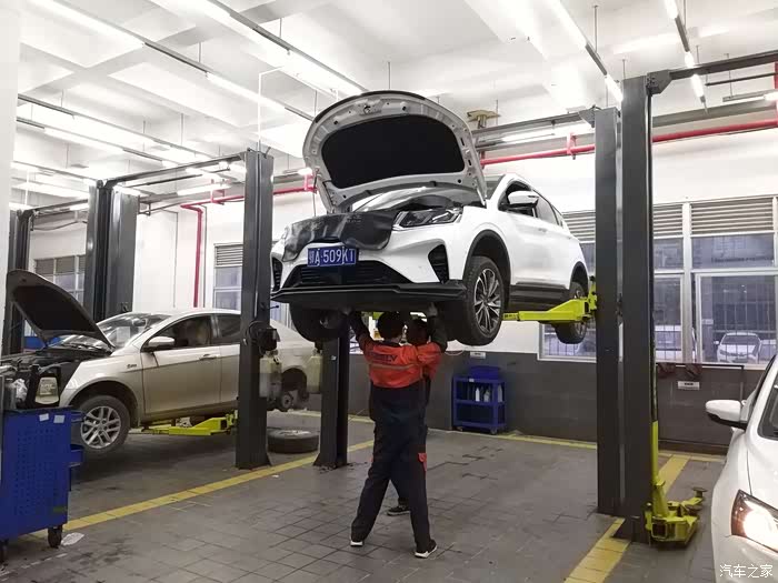

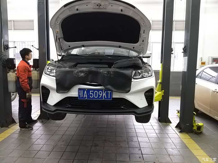

入位,准备举升放掉废机油。

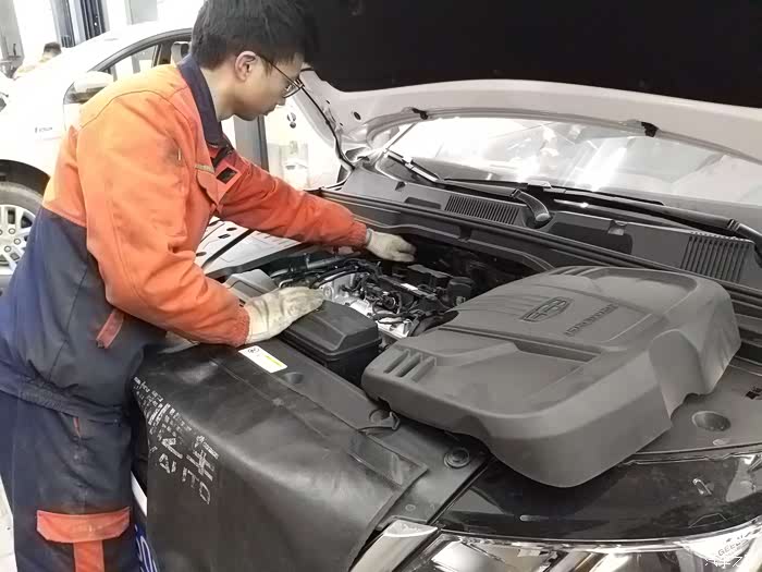

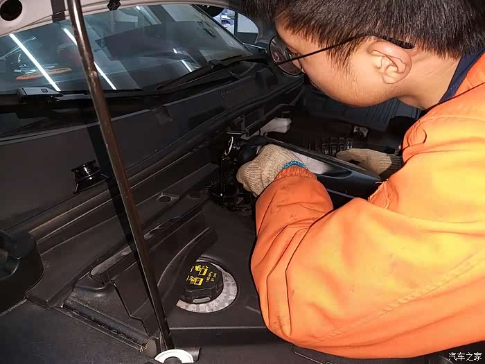

小师傅做前期准备工作中

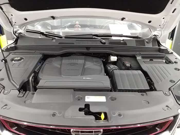

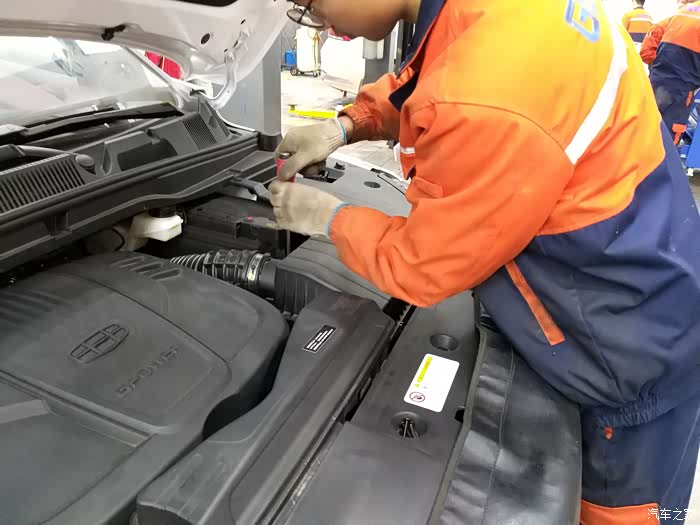

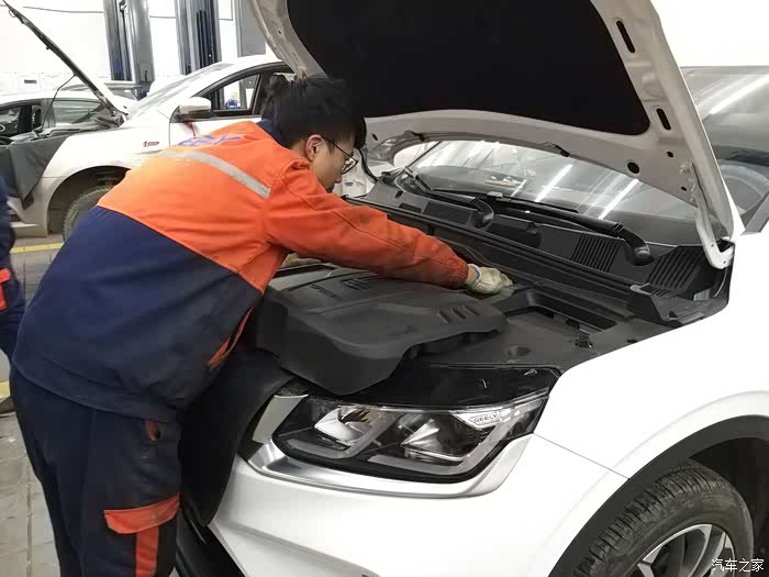

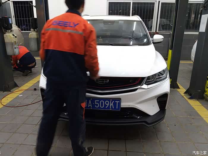

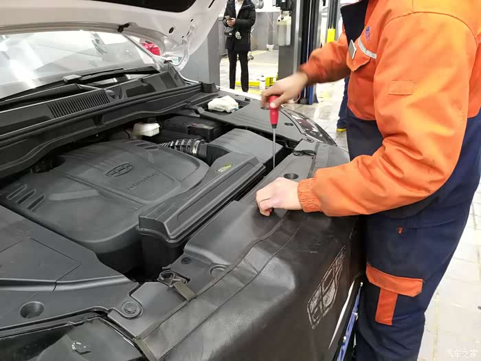

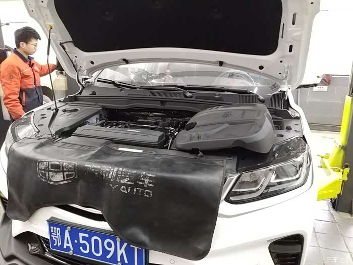

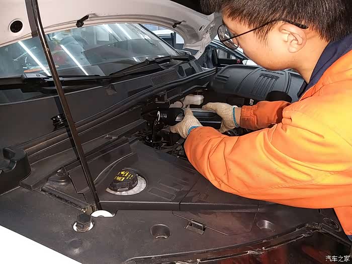

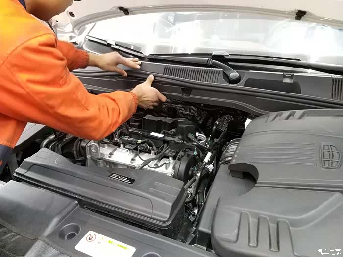

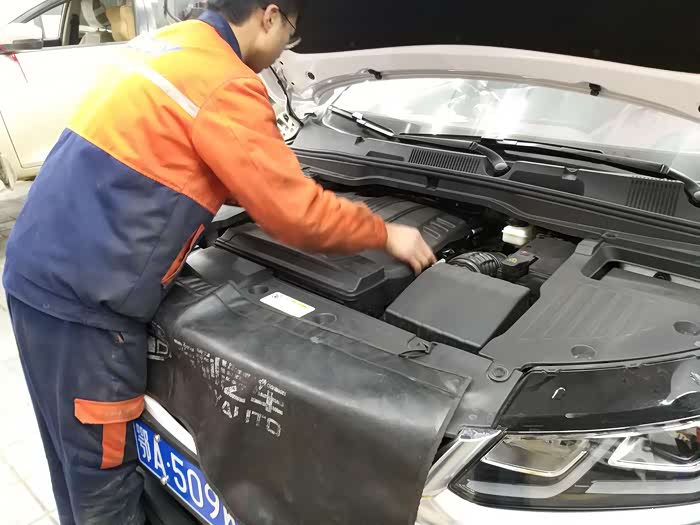

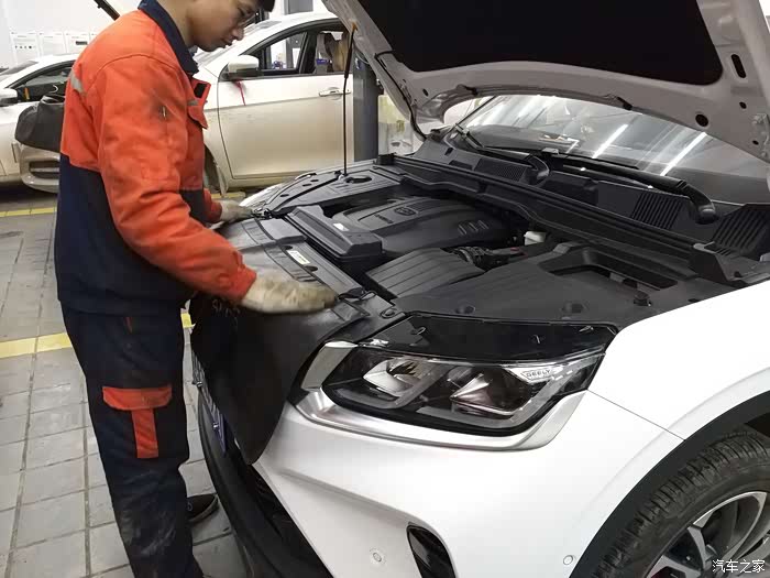

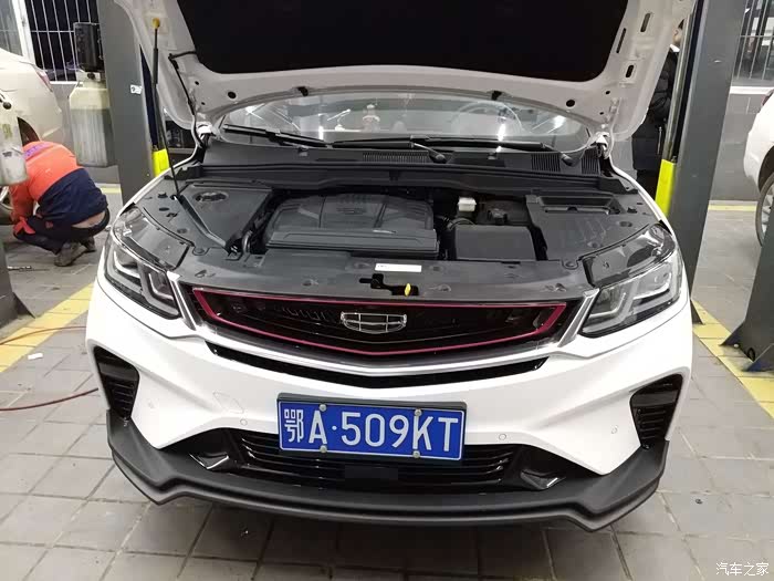

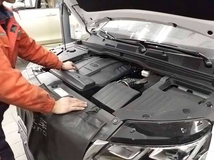

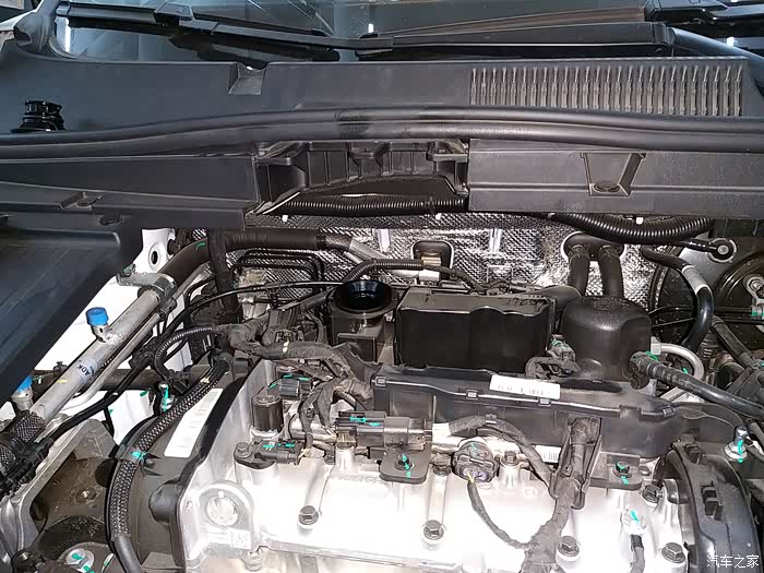

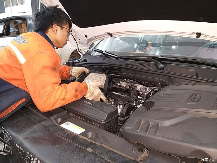

打开发动机罩

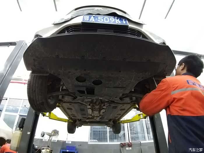

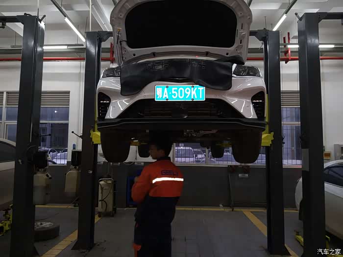

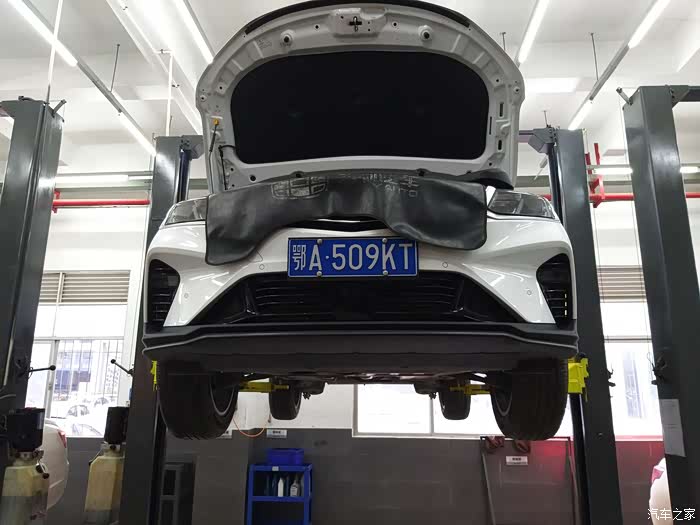

举升中

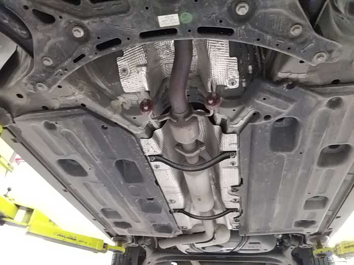

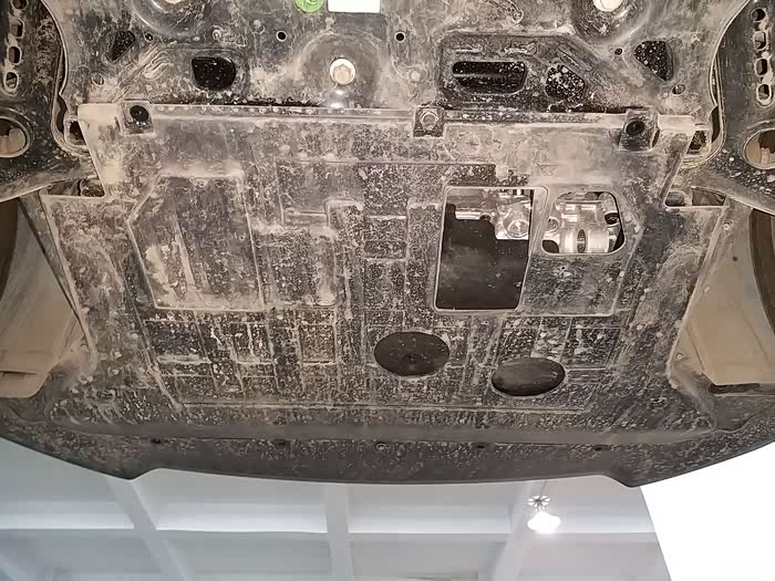

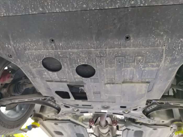

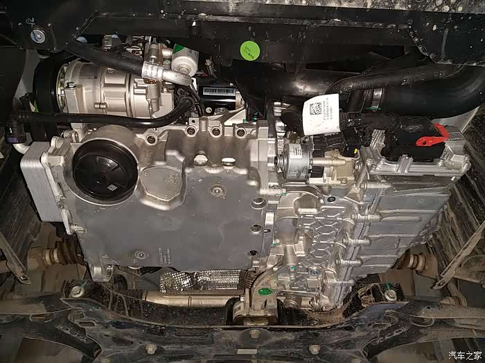

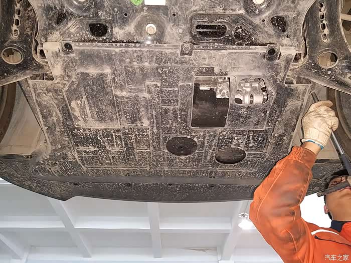

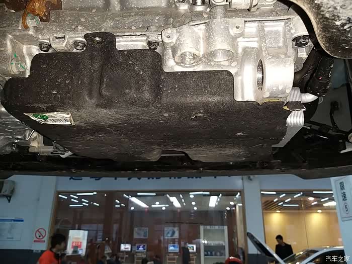

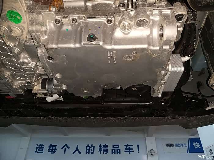

发动机下护板还是很规整的
没有地盘装甲

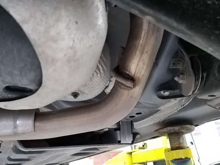

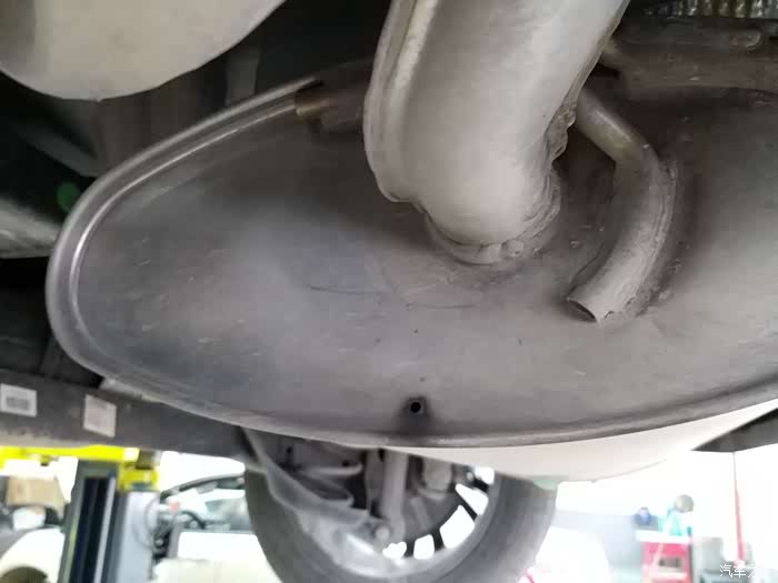

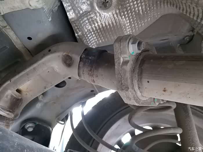

排气管排水口

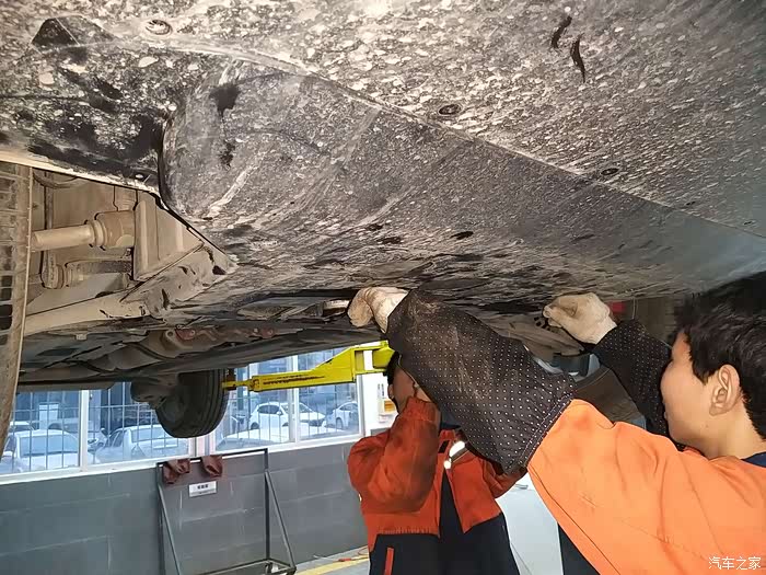

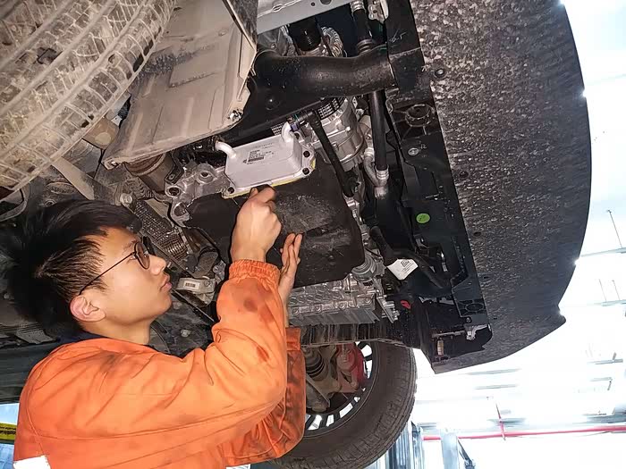

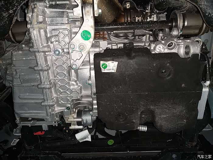

发动机下护拆卸中,要拆20多个螺丝

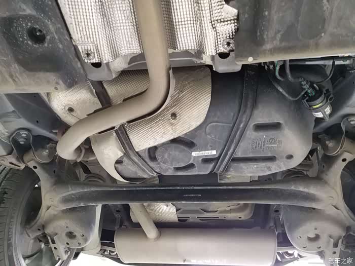

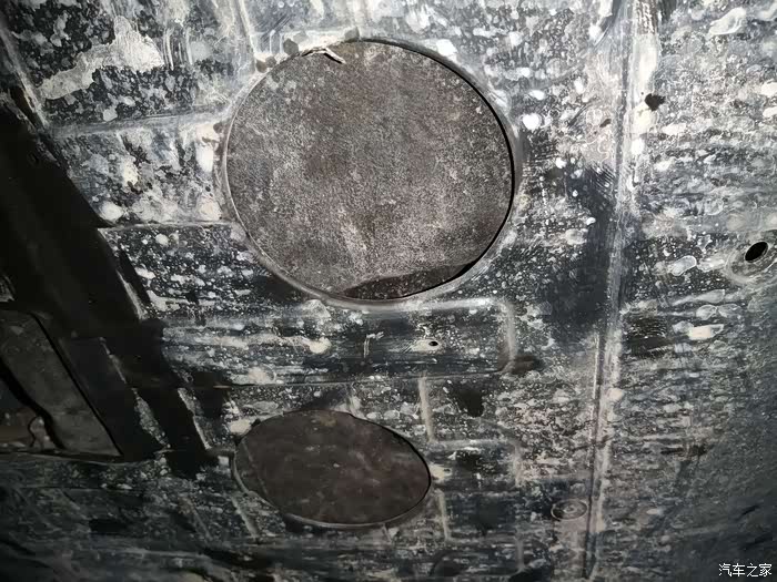

排气管焊点有点生锈,很正常。

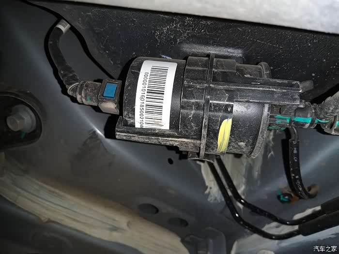

汽油格

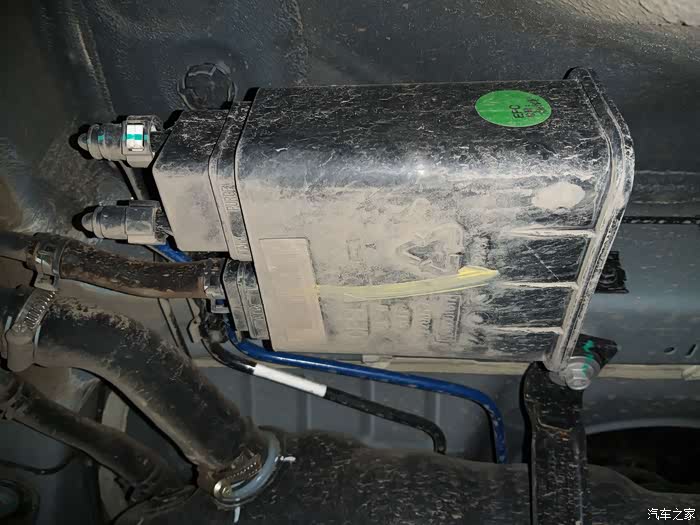

碳罐
油箱

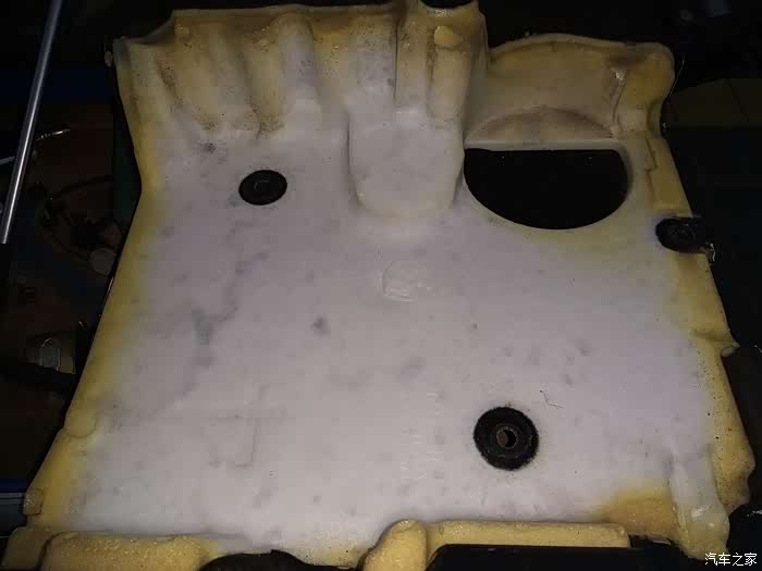

发动机下护板拆卸中

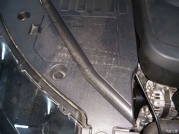

这个是发动机保温棉吗?

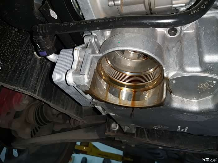

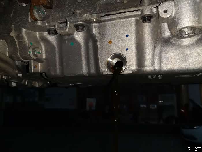

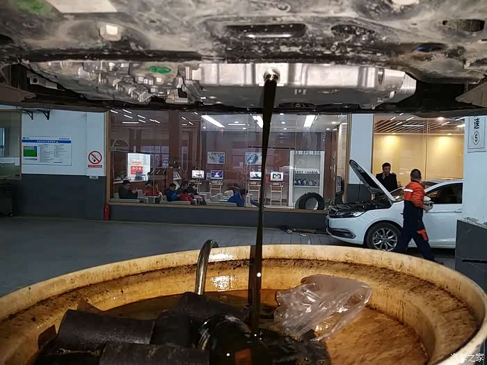

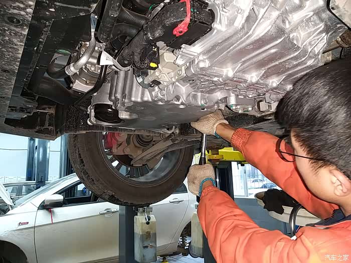

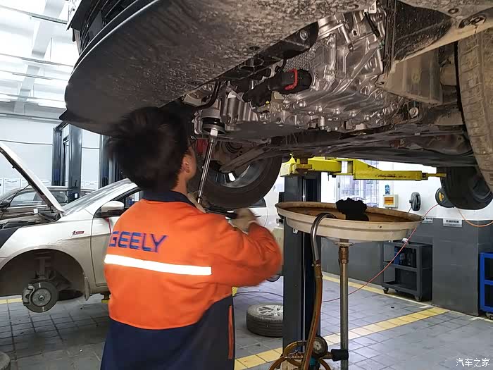

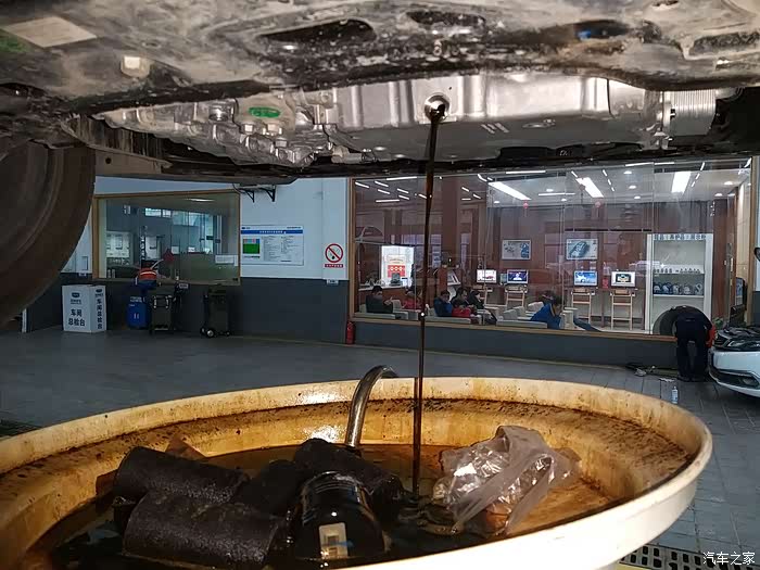

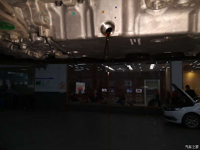

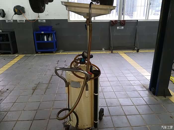

准备放机油
黑…黑…真**黑

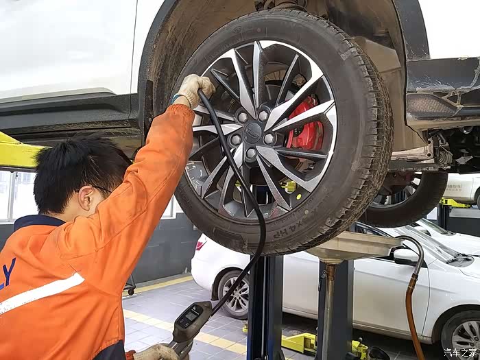

检查胎压,小师傅帮我充到2.5,跑起来还会升高,2.5是不是高了

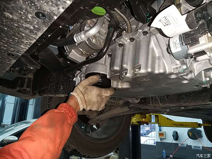

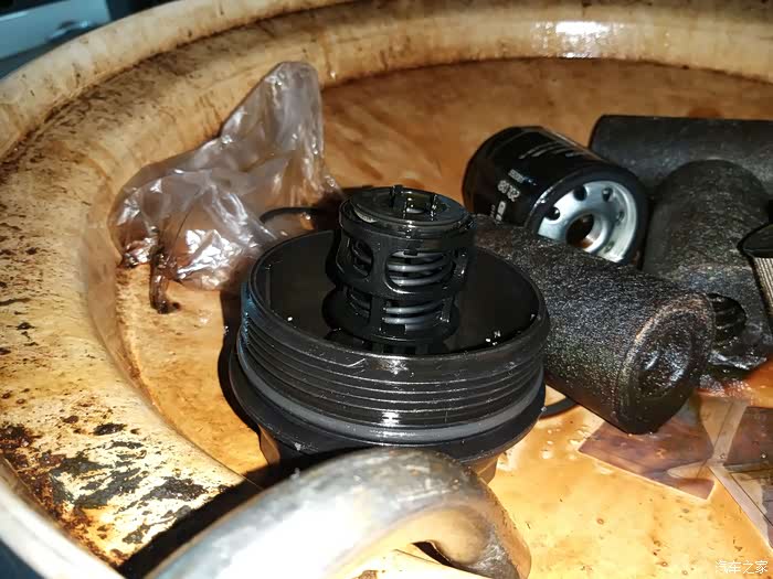

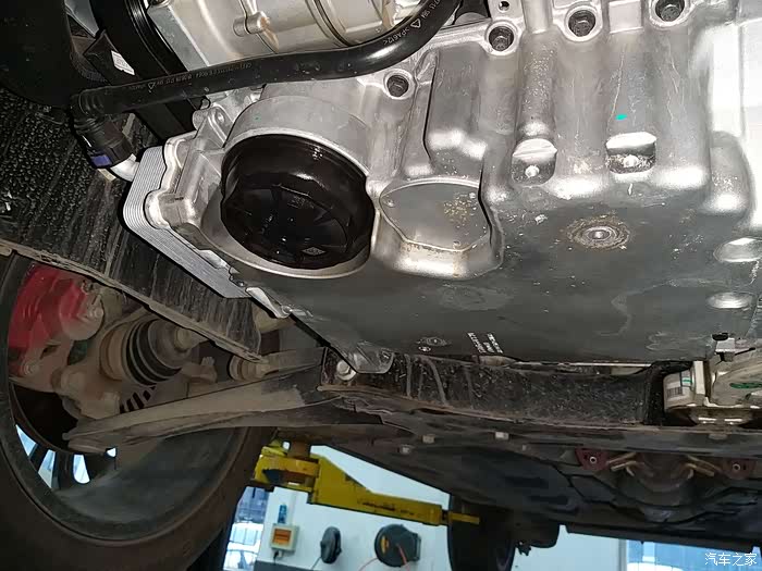

拆下机油格
机油格的密封圈要换
换上新机滤芯后重新装上去。

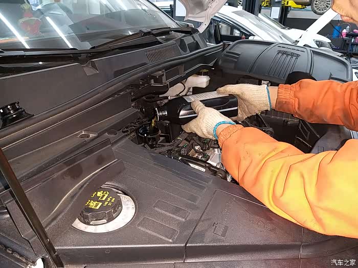

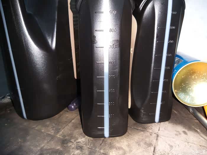

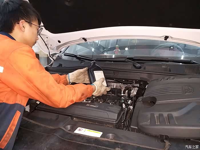

准备加入新机油
这是4L
这是1L
再加入0.6L
我忘记问了,为什么有的车友用了发动机清洗剂,我为什么没有用呢
6L油剩下这么多。
安装发动机下护板需要两个人配合。

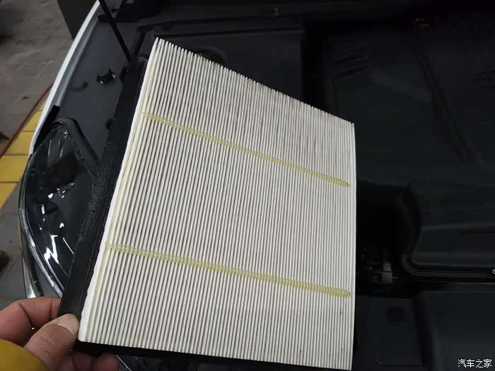

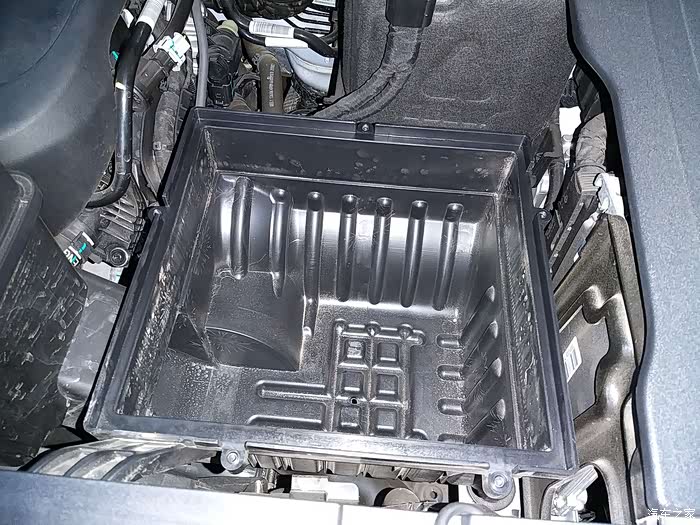

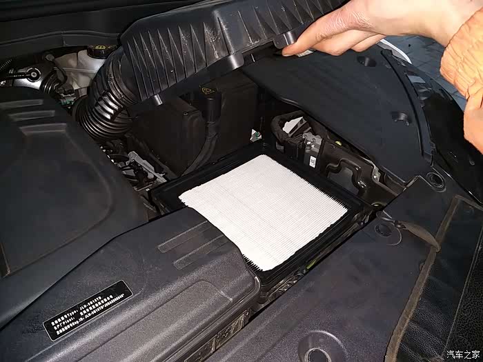

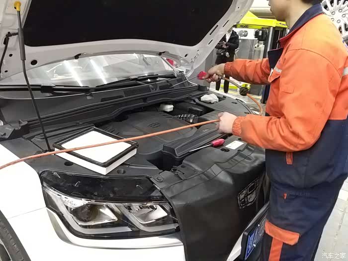

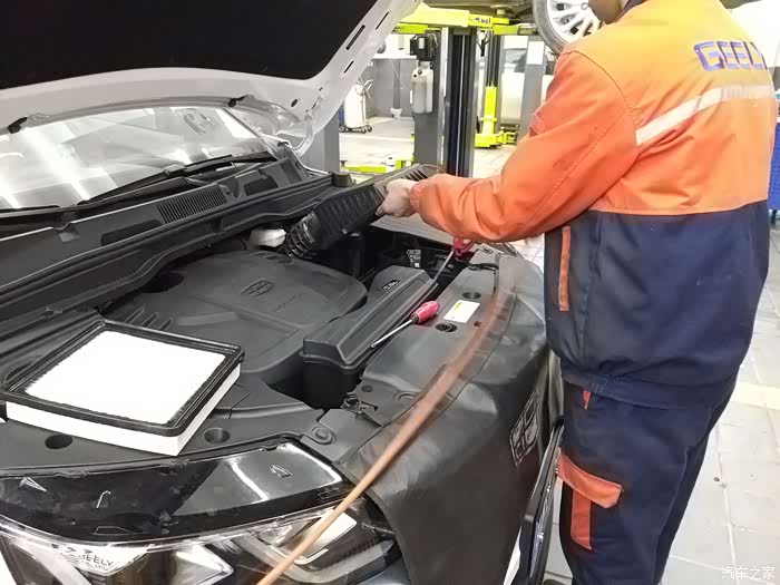

准备清理空气格
还是算干净
下面进气部分还是有灰
进气面还是有灰
用气枪吹灰
完毕
关上发动盖证明保养完成

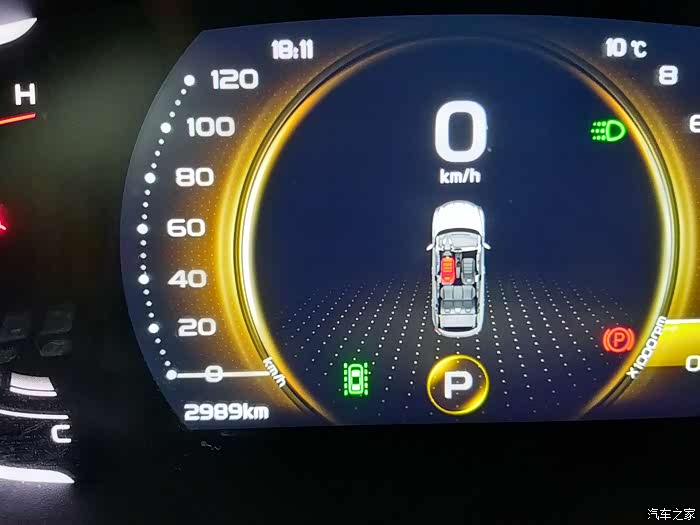

2989公里留念

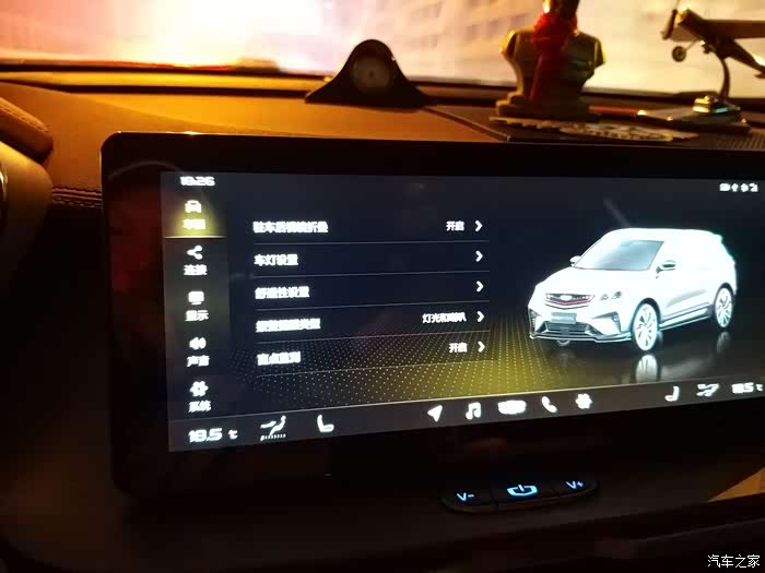

大灯我用自动档
全LED大灯超亮

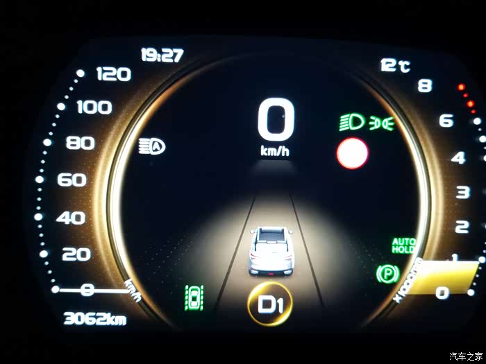

终于到家了,1个多小时60多公里。
