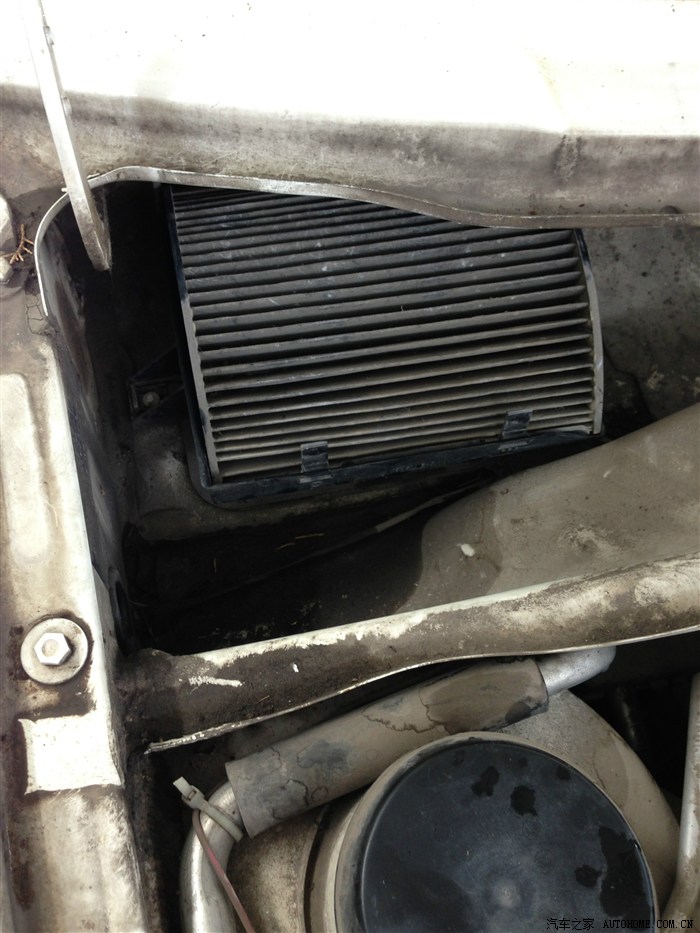

严重肮脏的空调格,起码一年没有清理过。

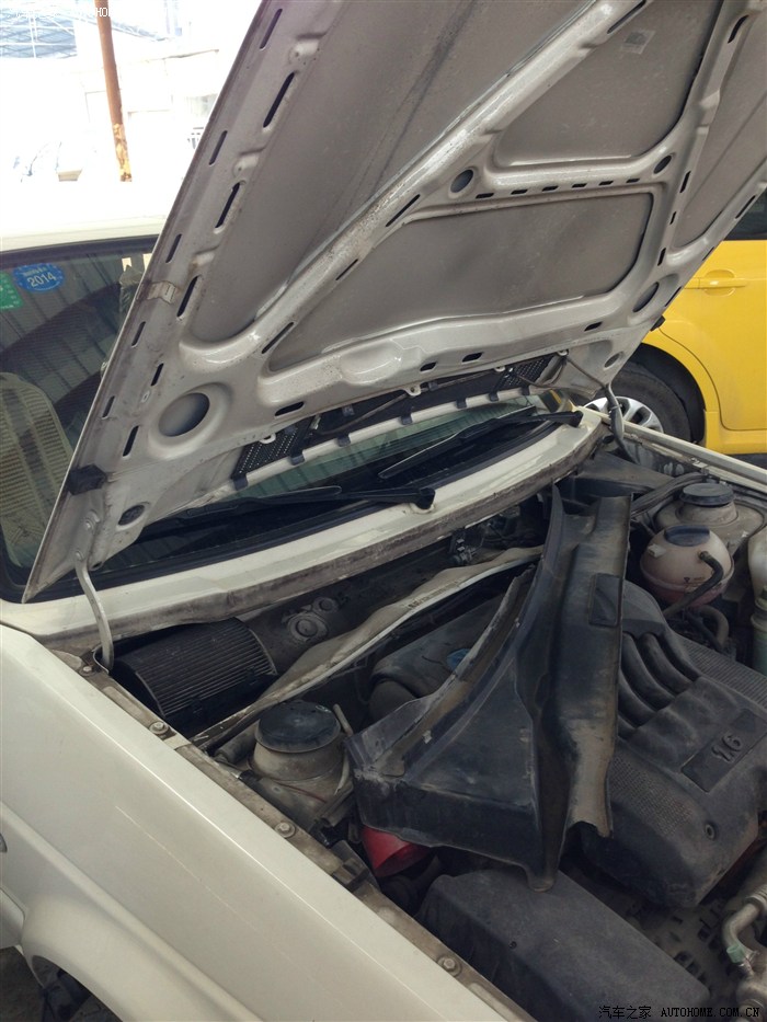

拆开非常容易的。
这个位置放毛巾。

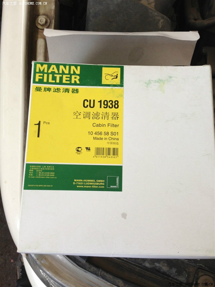

清洗干净了一定更换好滤清器,这个曼牌就是好东西,一家人的健康最重要。
沃尔沃因为这个东西空气质量合格,咱们捷达一样合格

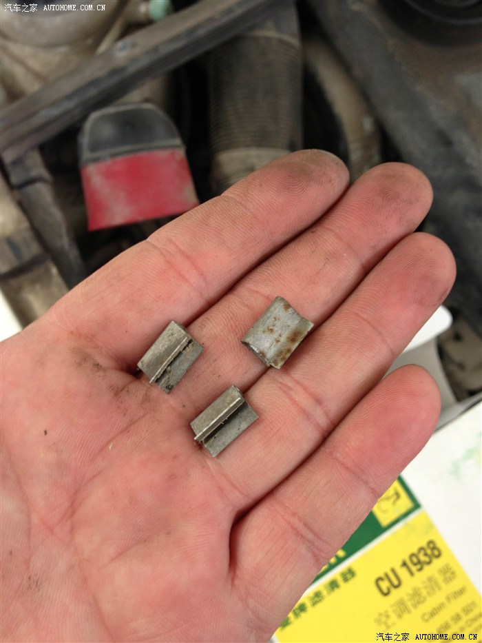

最后记住这个扣子一定取下来安装,小心这个配件,弹飞了不好找。
