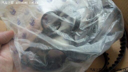

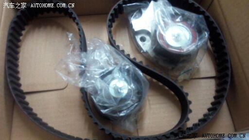

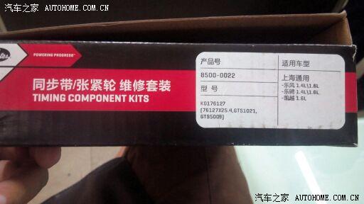

车买回来有一段时间了,二手车来着,六万公里了,正时皮带要换了,加之漏机油,经检查要更换气门室盖垫,今天周末,天气不错,就去修车店一起更换,皮带和盖垫在一家雪佛兰配件店买的,皮带三件套带涨紧轮惰轮350,盖垫非原厂的,30,老板说原厂的假的多,不建议买,上午十点出发,路有点远,大概二十公里吧,不过深圳滨海大道挺顺畅,一路开到了七十码,第一次开这么快,半小时的样子就到了,到店以后,老板拿先皮带和盖垫给我看,我查了一下皮带,验明是正品,这个在盖茨的管网可以查
看上去质量也不错

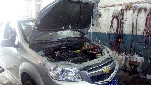

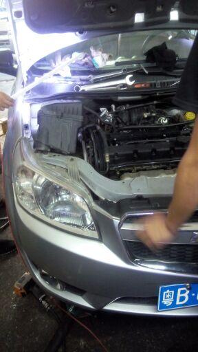

等了大概一个小时,终于到我的车了,师傅们准备开工

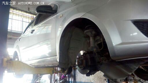

先把右前轮卸了,用升降机把车升了起来

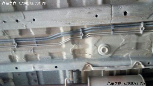

车底盘,之前路过一道砍没看清楚二十码冲了过去,当时听到啪的一声,挺担心地盘的,所幸今天看了一下没什么事,在此奉劝大家开车一定要看好路,遇情况提前减速

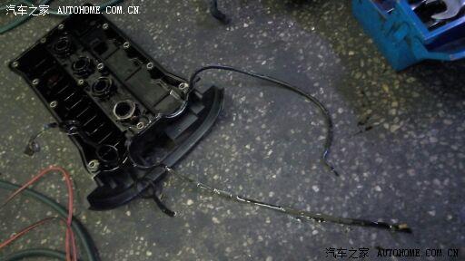

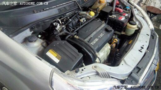

壳子卸了下来,旧盖垫已经快化了,粘在上面,真是该换了

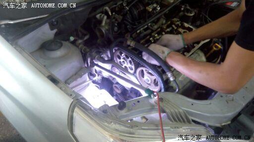

开始卸正时皮带,这一步挺久的,不太好弄

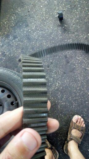

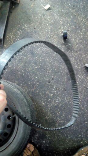

卸了下来,师傅说再跑两万公里还是可以的,不过早换早安心,原厂皮带质量真是好,卸完以后就开始装新的,安装也不是个轻松活,三个师傅一起花了个把小时才装好,老板都亲自上了,此过程我就没怎么拍了,大家更换的时候注意自己也在旁边看着下,螺丝什么的要上紧

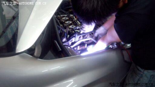

师傅在安装

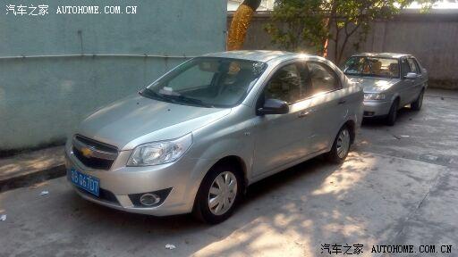

最后装好,那边盖垫也装好了,这里提醒一下车友,密封胶很重要,一定要4s店用的胶,这里忘了拍照,遗憾 车子回来时备胎没气,让师傅帮忙充了点气,老板又让师傅检查了一下灯光,坏了一个小灯一个后刹车灯,两个雾灯都不亮,小灯一个五块,雾灯三十五一个,想着深圳这很少有雾,雾灯就没换了,最后工时费200,用了两瓶清洗剂20,胶20,灯10块,老板优惠了十元240搞定,ok回家 下面是回家拍的
现在的里程
左前方
左后方

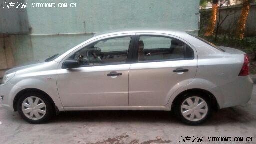

侧面

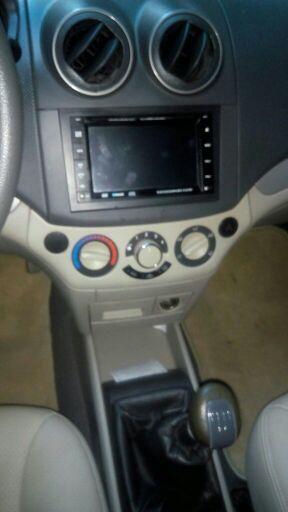

方向盘
真皮座椅
导航
带收音机蓝牙什么的

看上去质量也不错
开始卸正时皮带,这一步挺久的,不太好弄
师傅在安装

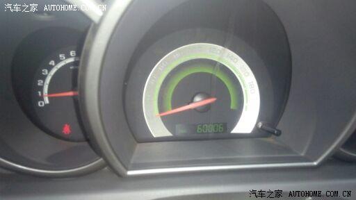

现在的里程

侧面

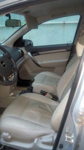

真皮座椅

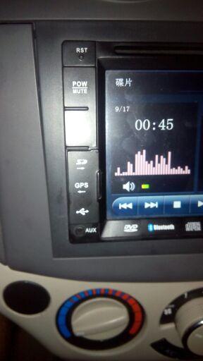

带收音机蓝牙什么的
