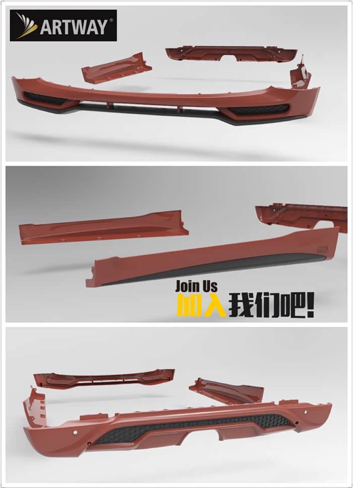

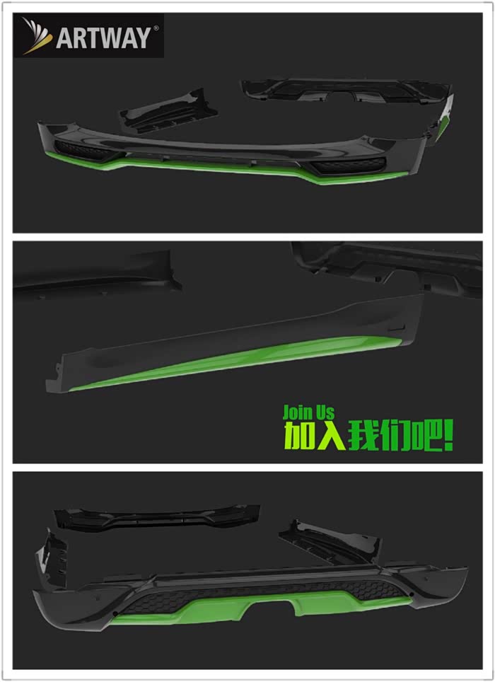

这是最初的设计稿,可以帮你的车身做配色,简易的效果图

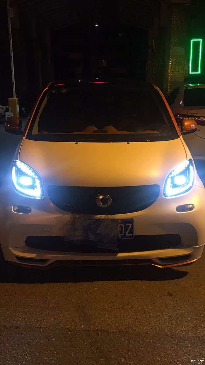

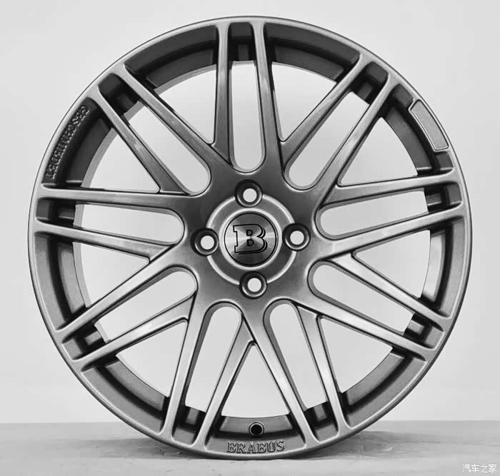

改装清单:包围 TQ排气 TQ短簧 BRABUSA轮毂,LED大灯和控制杆

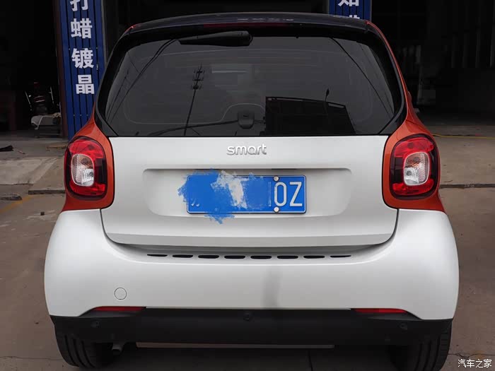

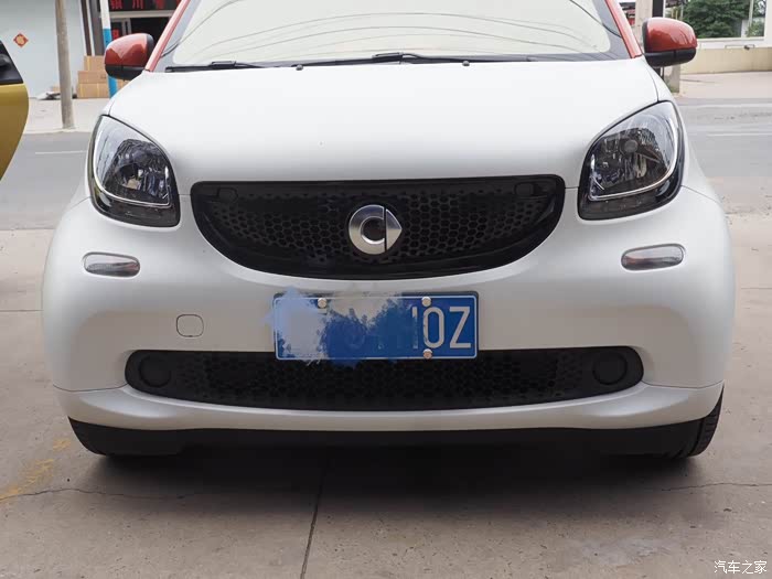

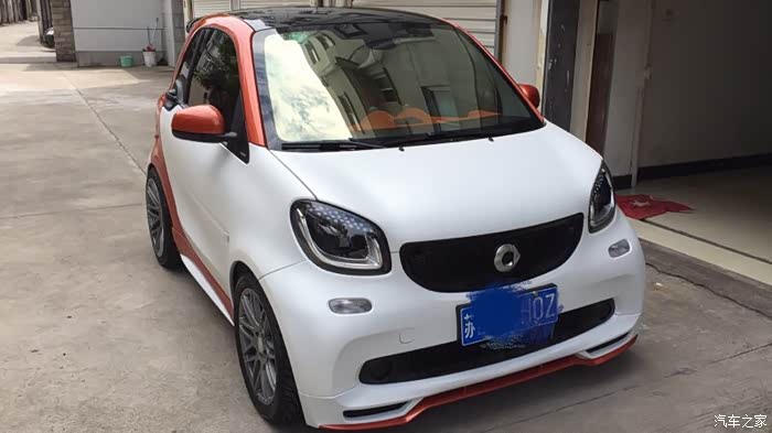

记录下车子未改之前的样子!

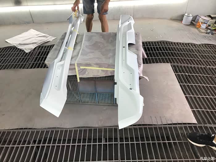

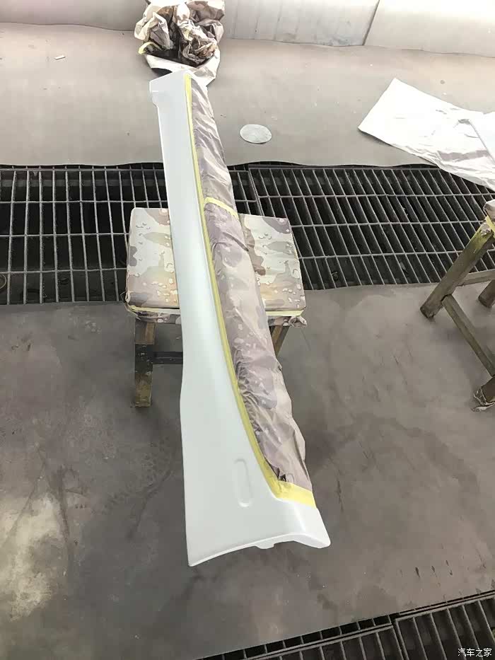

师傅接车后配好油漆,因为做拼色所以需要重复两次喷漆,车主的这款白色是珍珠磨砂的,还是蛮耐看的!烤漆房间等待!

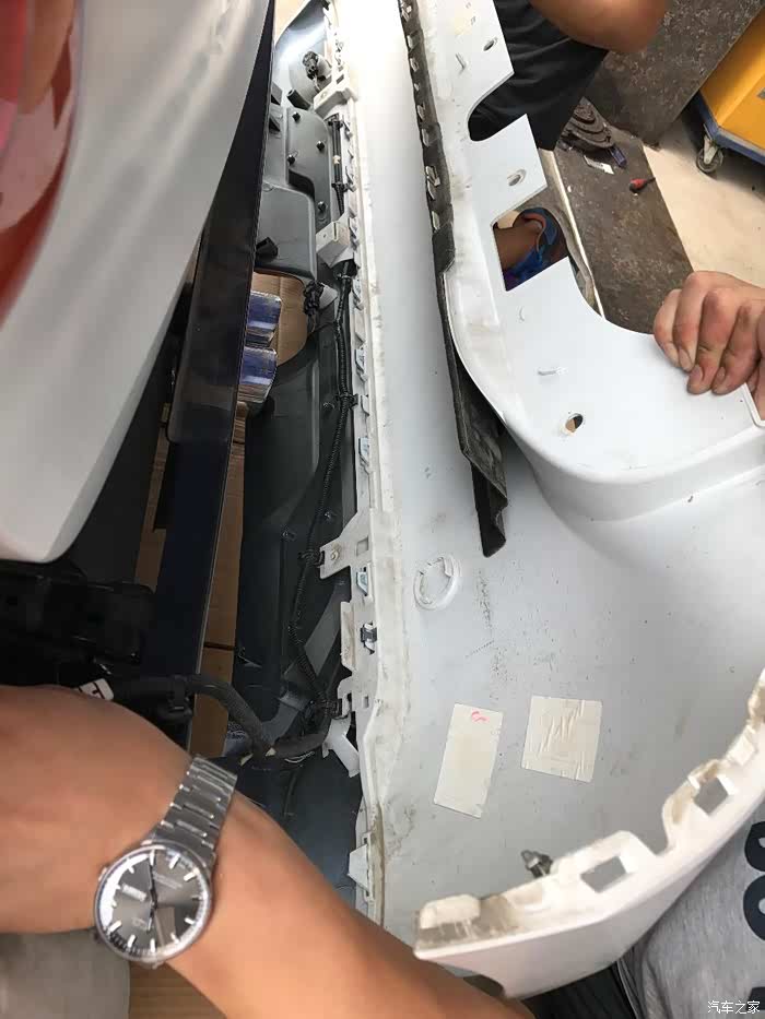

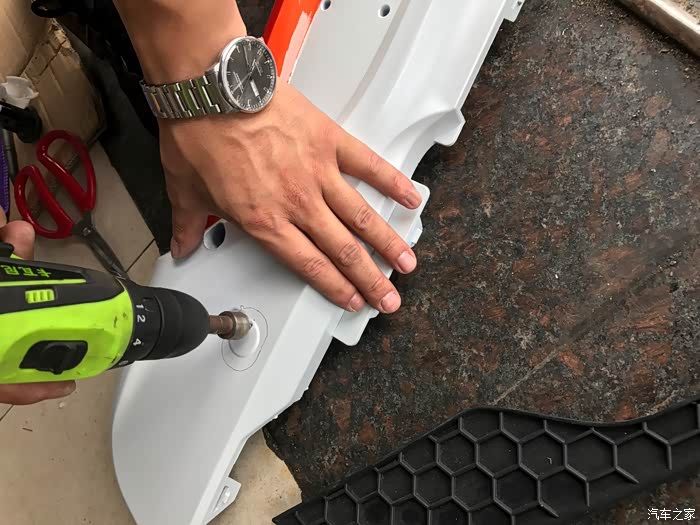

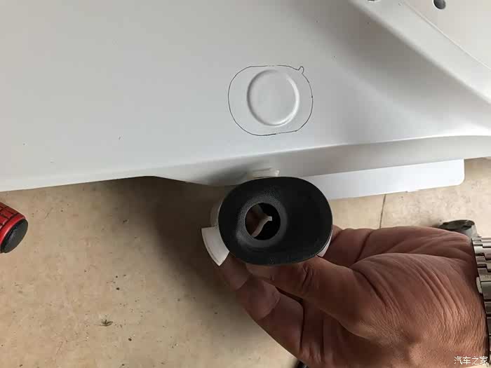

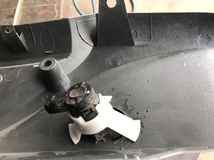

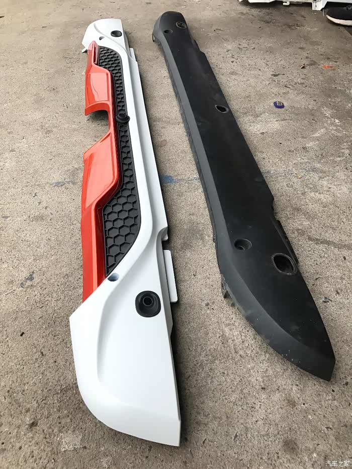

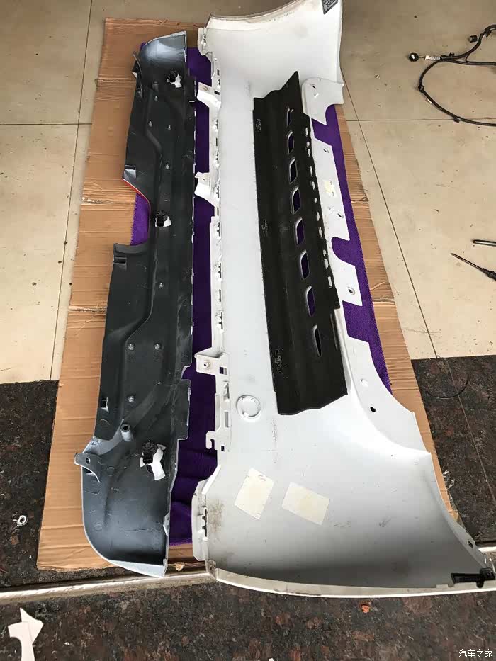

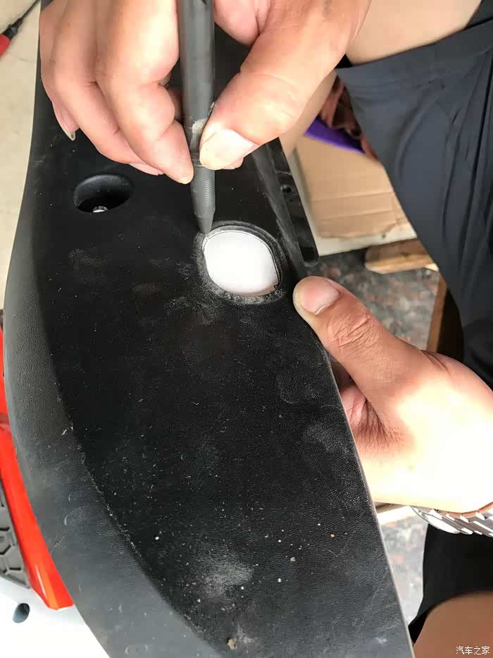

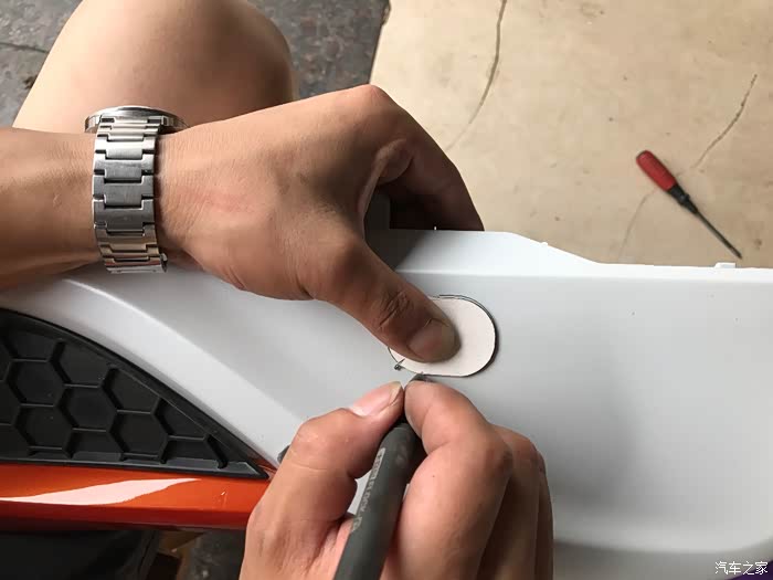

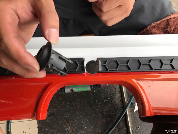

等待2天的油漆好了,准备装车,因所有包围出货都是低配,所以需要打孔,不过孔位都是预留的,下面师傅给我们做个示范,怎么移植雷达配件
还是要夸奖下我们聪明的师傅!

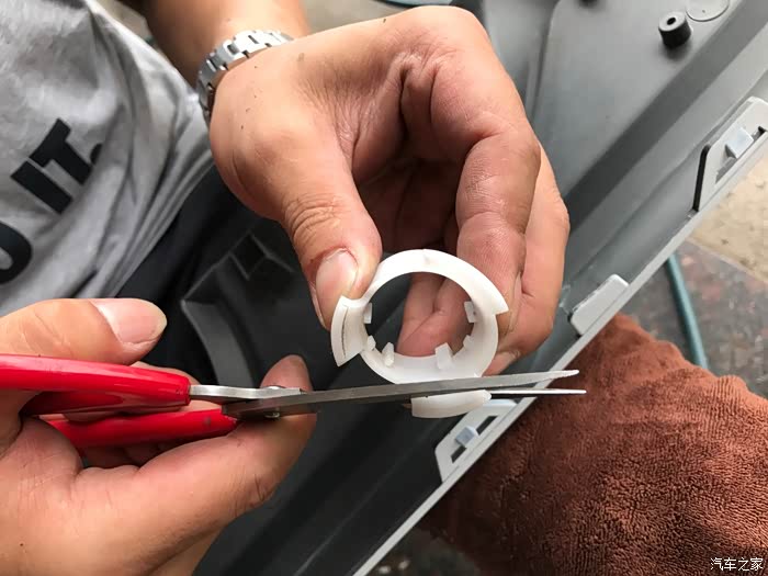

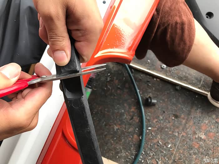

中间的格栅是对半剪开的

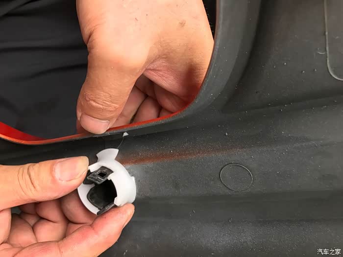

原车的支架和卡扣都可以转移过来
原车卡口位置替换无损安装

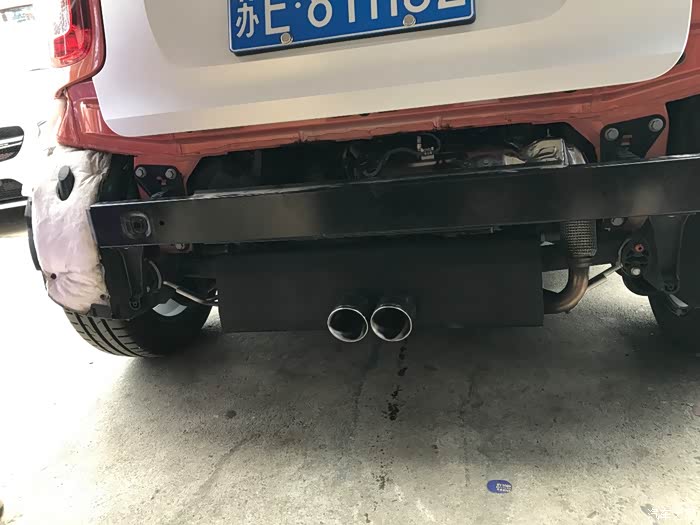

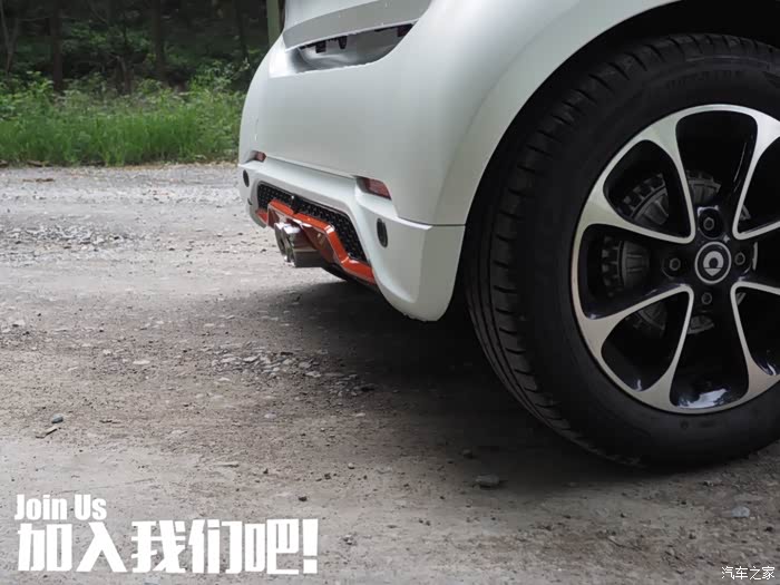

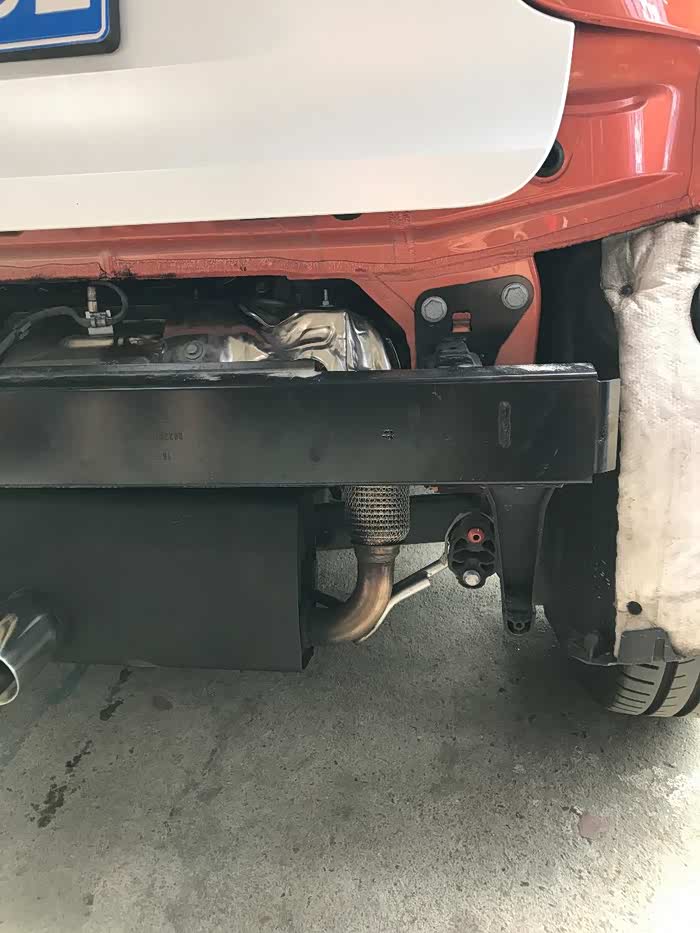

中尾段排气接口处替换安装
TQ的内回压排气绝对是首选,经过上一代451车型的排气改装总结,不吵,无共振,开起开最舒适!
雷达线路链接好 就可以装车了

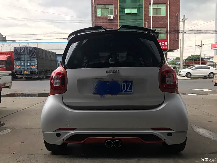

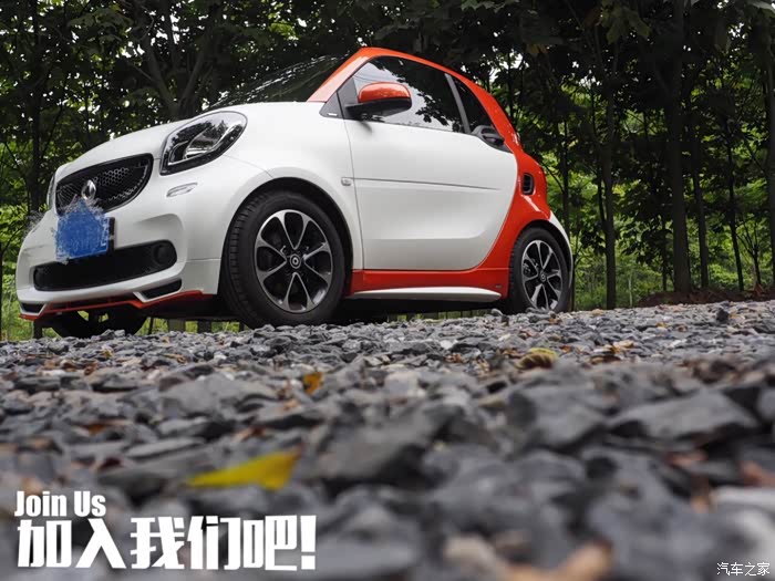

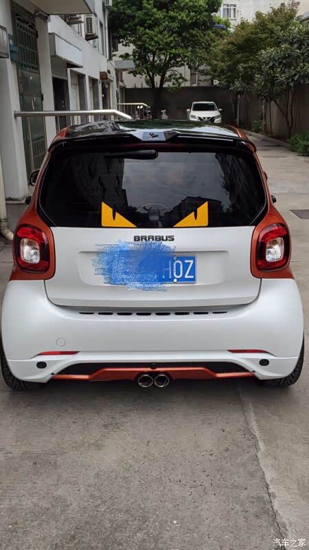

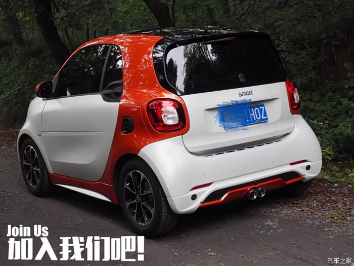

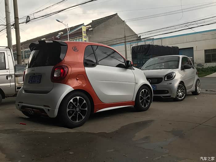

和我的smart合影一下吧
拿起相机,帮车主拍一套全新的图片留作纪念

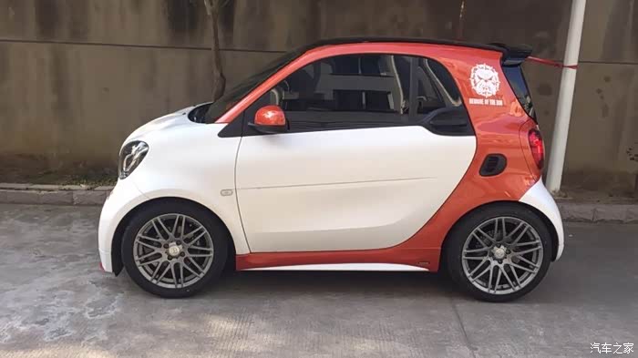

因轮毂到货晚了几天,所以车友接车后回去自己替换了,改变就是这么简单,
