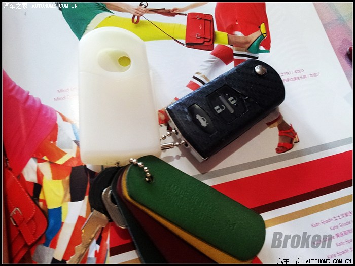

先上个钥匙全貌

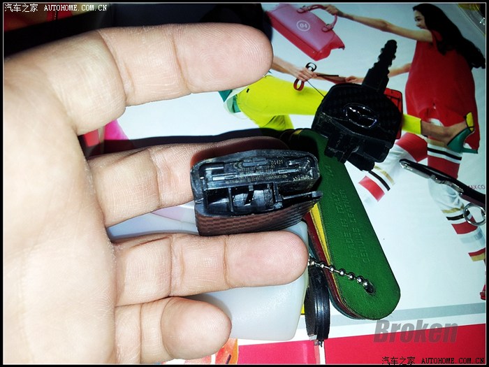

把钥匙头打开  看折叠钥匙槽里面    注意中间偏左位置的那个黑色的方块   这个就是钥匙上半部分的锁
找到合适的工具   稍微用力    顶住那个点
顶住的同时   拔开钥匙的上半部分   成功分离

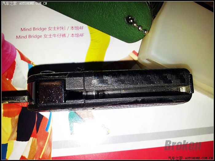

看一下断面的结构   注意   在图中钥匙断面的上方中间位置的一个长形凹槽

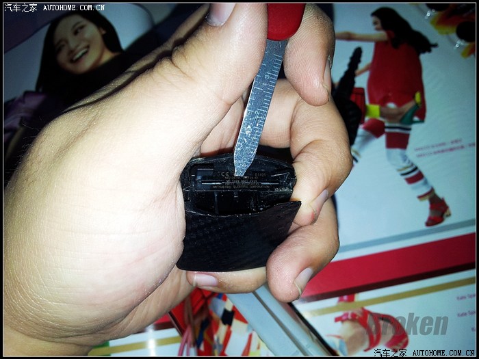

用一字螺丝刀工具卡进凹槽    稍微向图中大拇指的后方用力
上图中已经撬开了

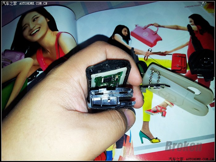

分离成功    注意一下分离之后两边的结构    不要撬错了地方
打开   电池挑一下就出来了

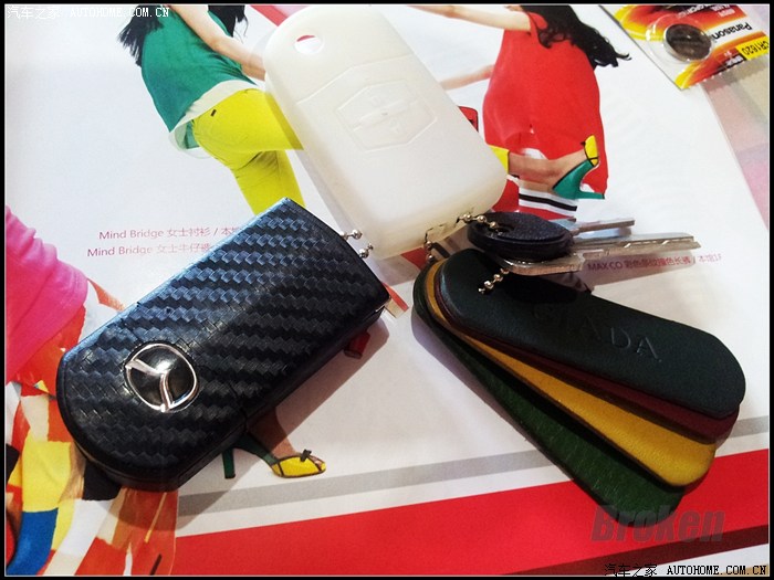

注意电池型号 CR1620(记住  不是2016!)
