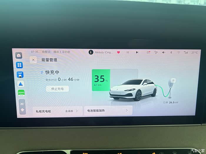

下面详细说说D7充电时间的事,官方标注的是0%-80%充电时间是45分钟,慢速充电3KW用时6.2小时,下面实际充电情况看看我的时间:
1、35%电量开始充电时间是:7:35,记作开始时间

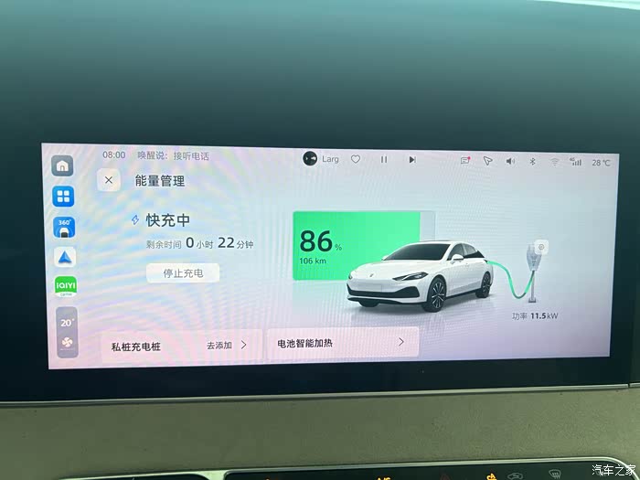

2、充到86%时间是:8:00,用时25分钟,续航由42KM增加值106KM
就是说25分钟时间冲了51%,续航增加了64KM,整个充电功率由26.5KW降低至11.5kw,充电速度减低一大半。

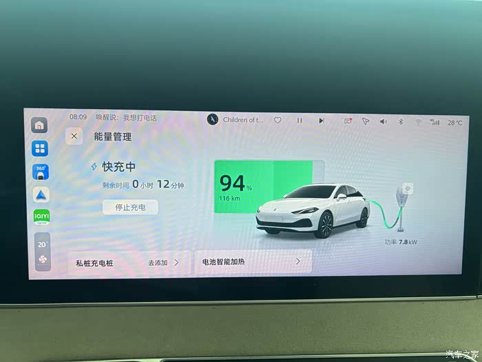

1、86%电量开始充电时间是:8:00,记作开始时间
2、充到94%时间是:8:09,用时9分钟,续航由106KM增加值116KM
就是说9分钟时间冲了8%,续航增加了10KM,整个充电功率由11.5KW降低至7.9kw,充电速度下降

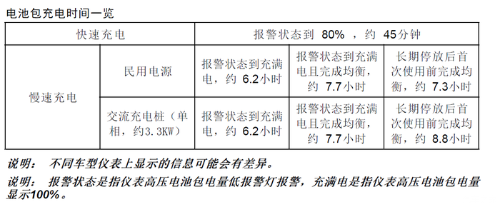

所以说30%到80%这个速度还是挺快的,官方标准没毛病,但是80%以后这个功率开始下降,不知道其他插混车型怎么样,是不是也是这个毛病,磷酸铁锂电池速度好像本身就没有那么快。但是我快充不会充到100%,因为真正0%到100%超过一个小时了。快充不冲到100也是对电池的保护,慢充的话一般都是充到100%

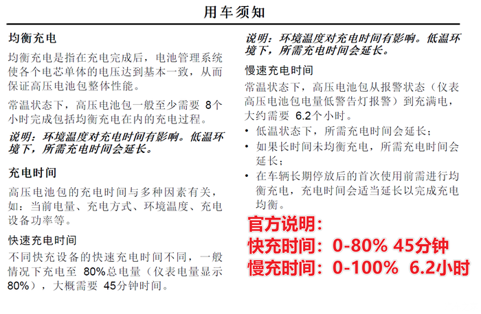

看看下图官方的充电说明:
看看下图官方的充电说明:
