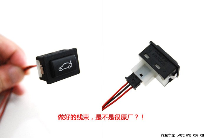

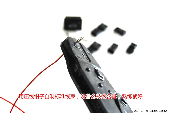

改装之前先准备线束,呵呵

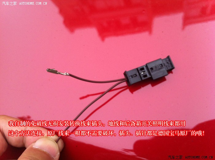

我不想破坏车的线束,所以我自制了免破线的开关线束,这样原车没有任何伤害,更安全
自制线束非常拿手,干这个轻车熟路
线束做好了之后,在缠上宝马原厂专用的织布降噪胶布,防止出现异响。

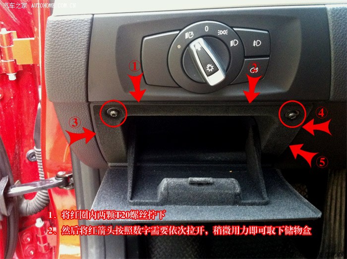

准备工具箱,改装开关需要用到:T20改锥、内饰专用塑料翘板(防止内饰留痕迹)、修眼镜用的小一字改锥,左侧绿色边的大家可以忽略,是我的拖鞋(PS:改装那天的时间是早晨7点多,实在睡不着了,就下来改了,下午就发生了北京61年来最大暴雨,受灾房屋和车辆无数,真是悲惨啊)

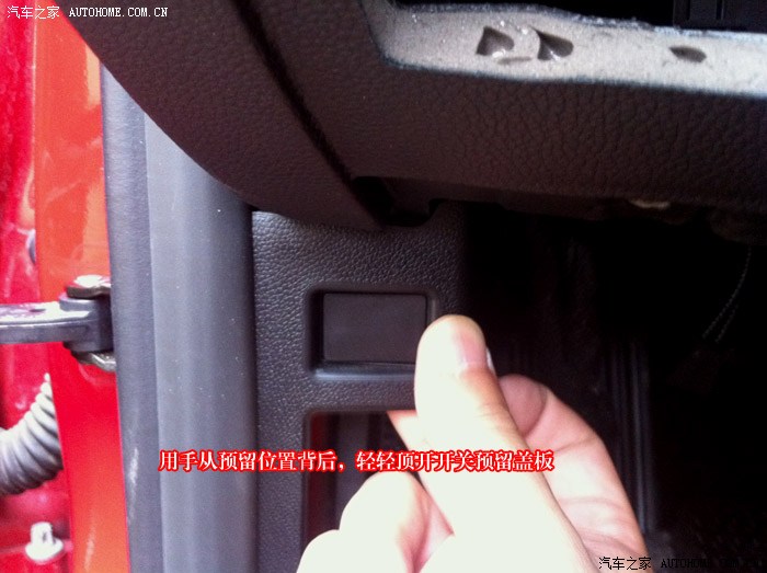

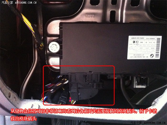

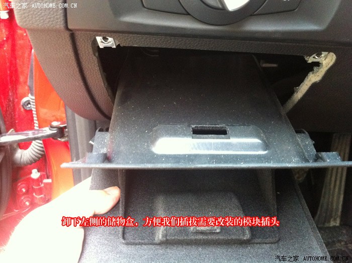

卸掉左侧储物盒

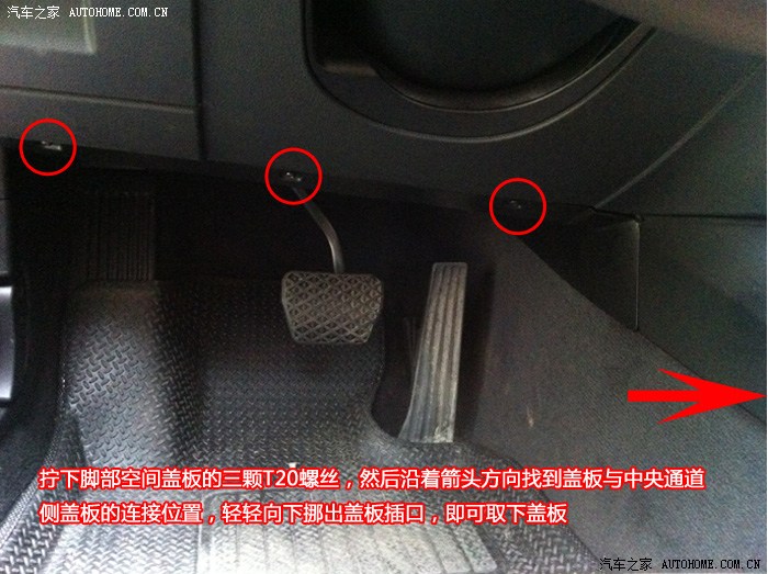

卸掉脚部空间上的盖板

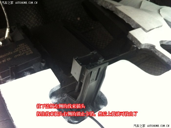

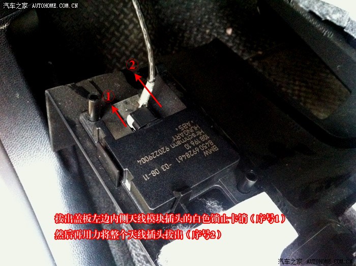

完全拿下盖板,就可以开始改装施工了,空间足够宽敞

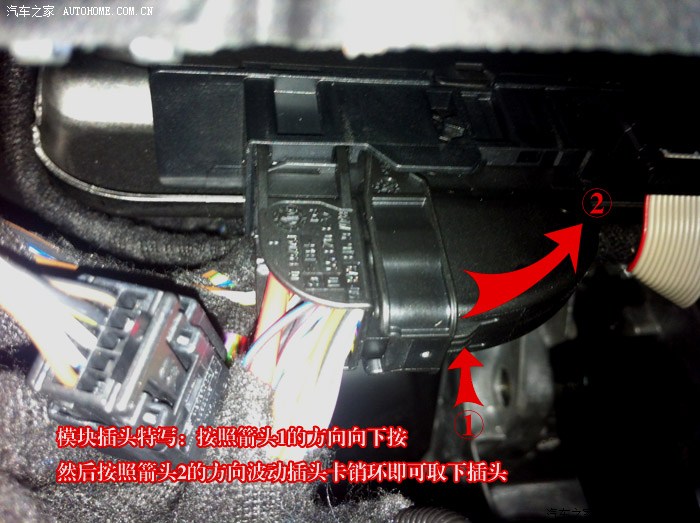

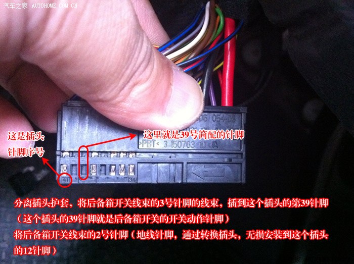

首先是找到图片中这个位置内模块上的插头,并拔出来

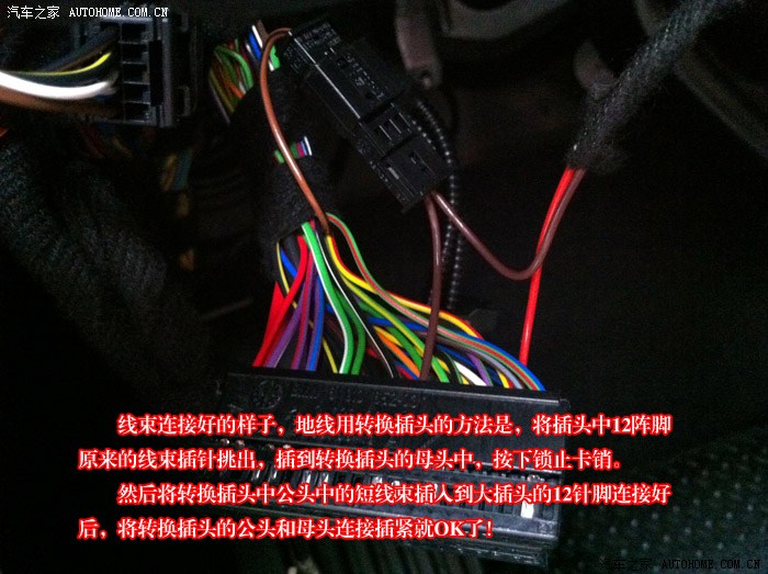

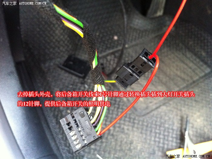

上边这个插头和后备箱线束的动作信号线、地线接好后,开始搞开关的照明线路

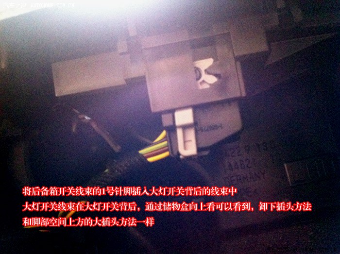

开关按钮内置LED发光,可以照亮开关上的后备箱开启图标,这就需要我们找一个可以提供照明信号的线,通过转换插头与之连接,我选择的事大灯组合开关线束
三根线全部接好胡,开始安装后备箱开关,并把线束另外一端和开关连接

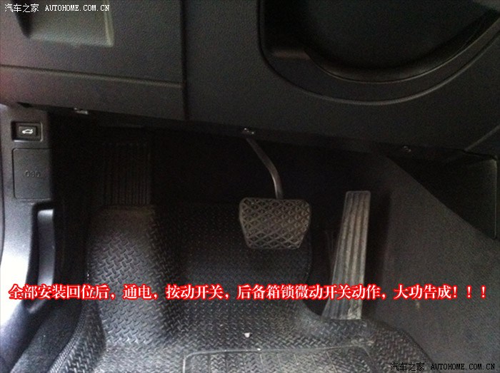

安装完毕,立时40多分钟,很简单,好奇的车友不妨动手试试,有不明白的可以问我,哈哈
现在再也不用先解除全车锁才能打开后备箱了,任何时候只需在车里轻轻一按,后备箱的微动开关就自动解除锁定了,真的很实用!
