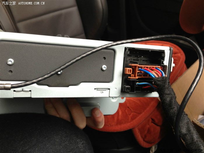

 先看下315背面的插口介绍(借坛友的图)

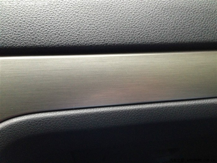

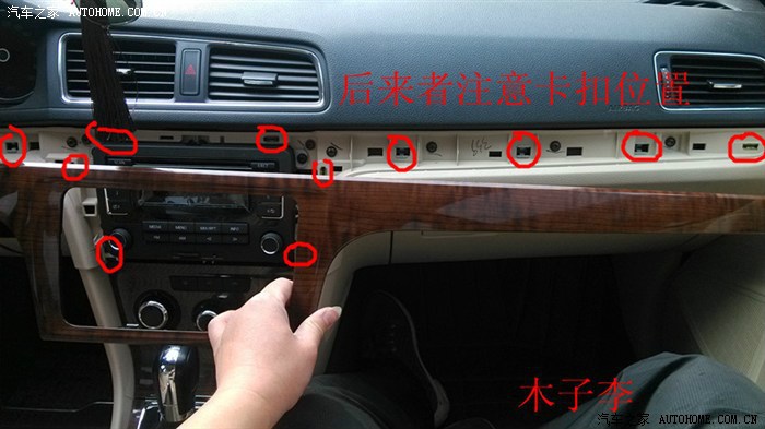

 拆面板(借木子兄的的图)

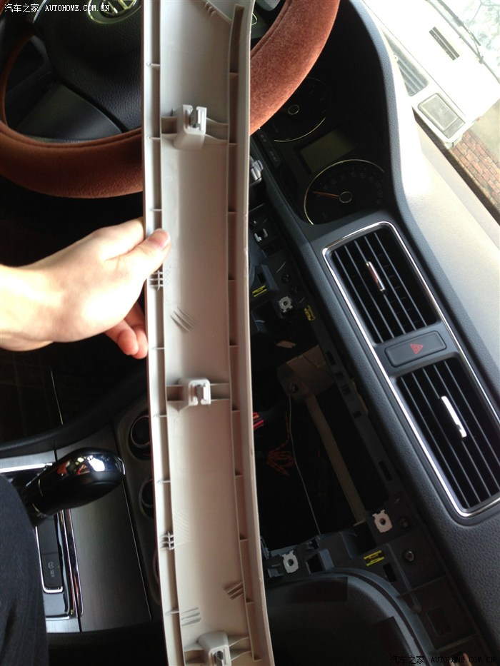

拆开面板后

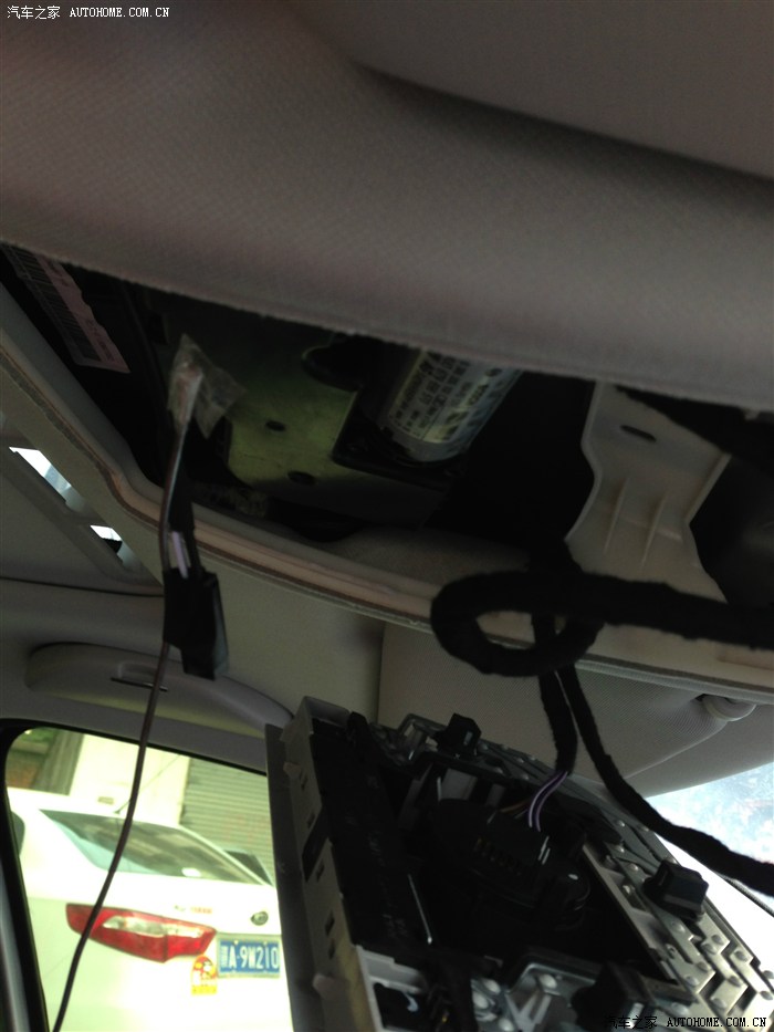

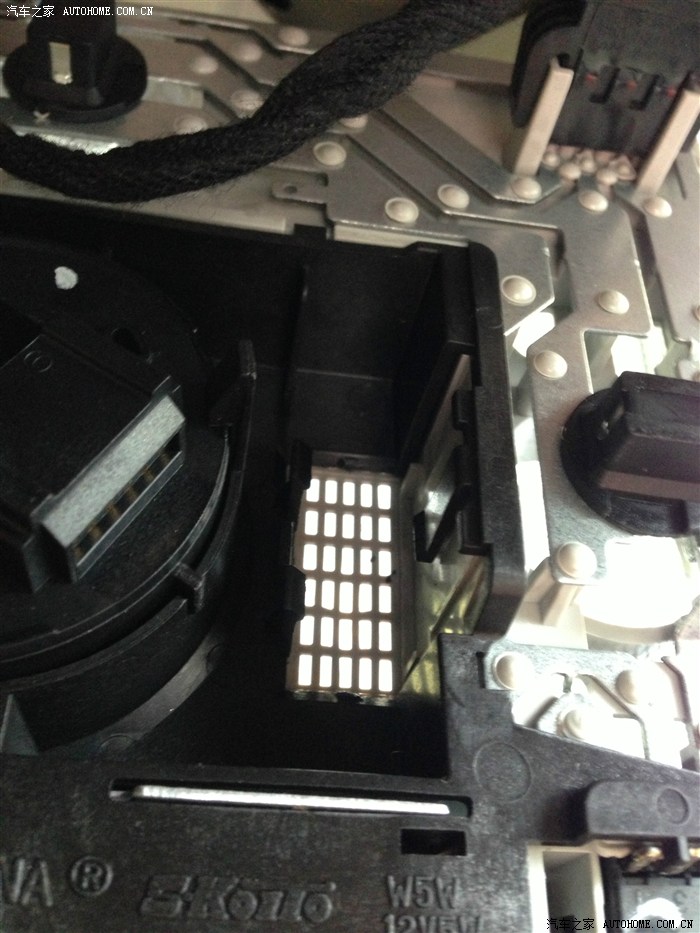

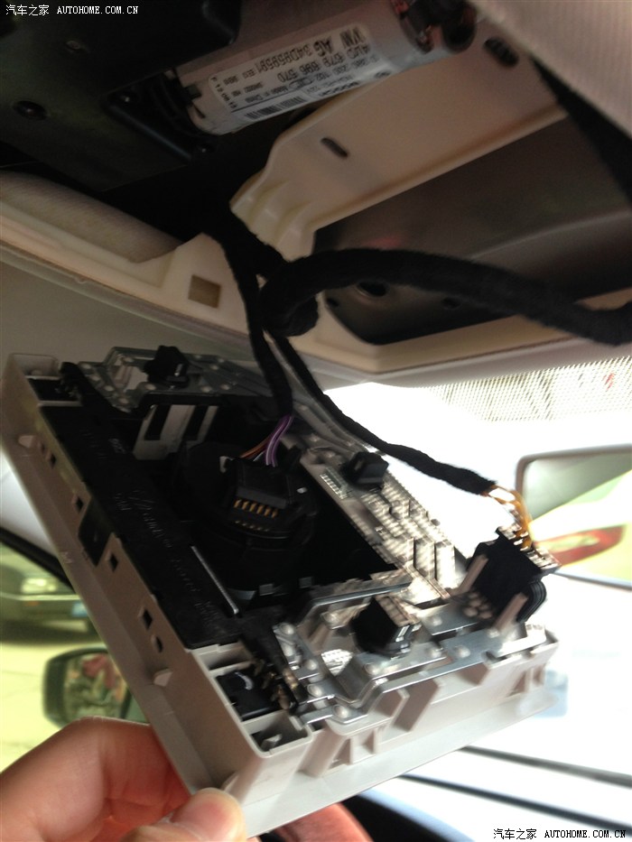

拆开阅读灯后的样子

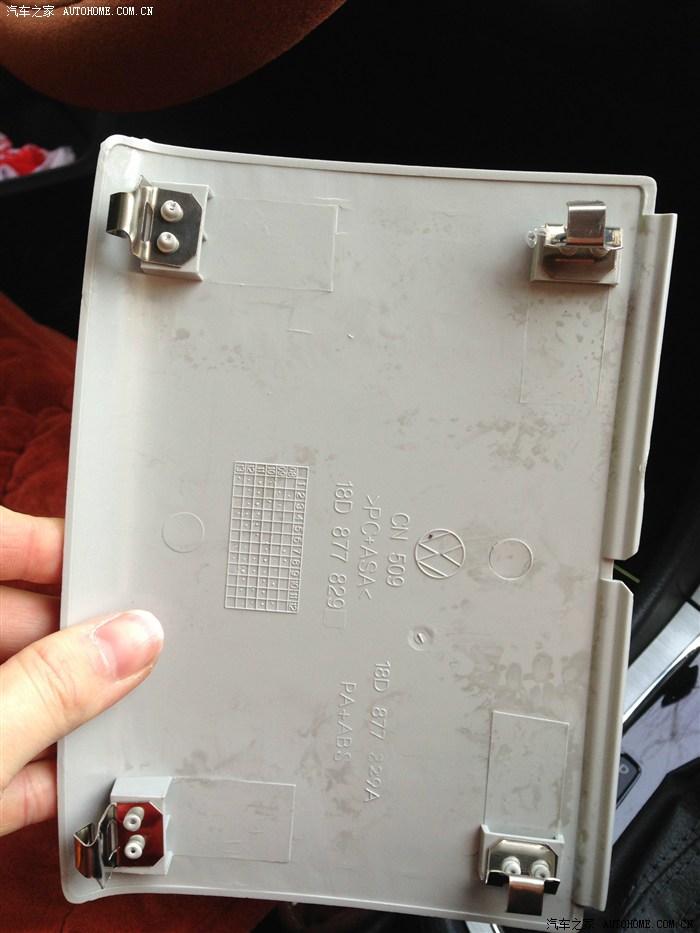

盖板卡口的样子

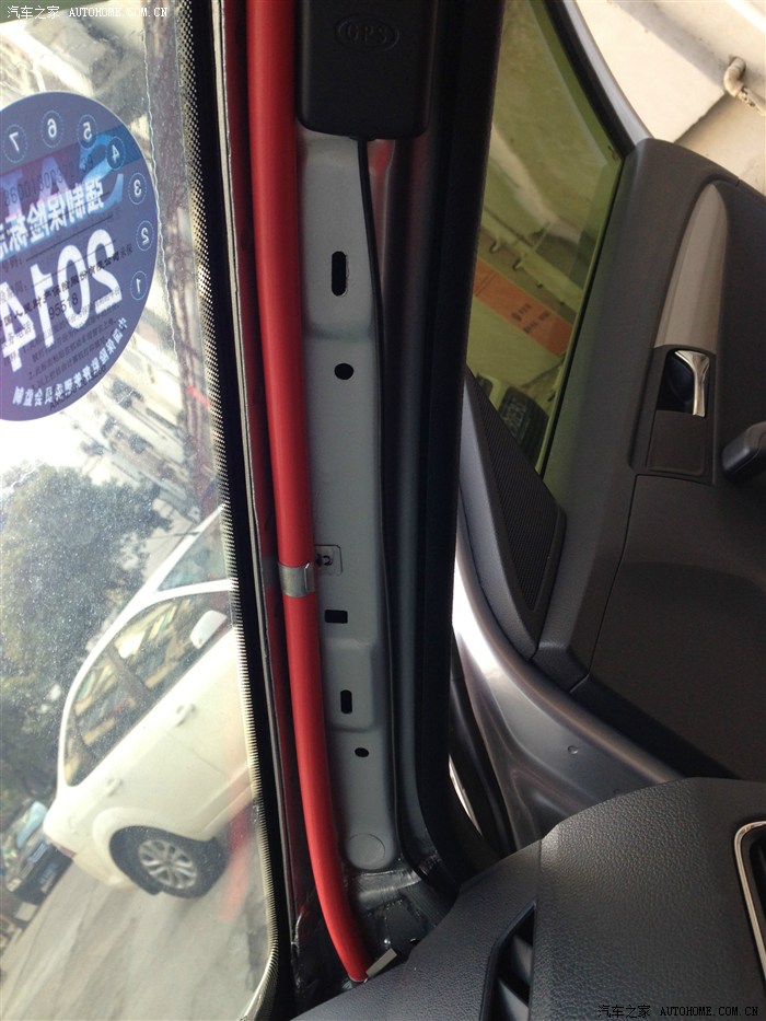

拆A柱后的样子,GPS接收器和麦克风线都从手套箱里面的空隙穿到这里
A柱的扣子怎么拆A柱(由季木子兄弟提供):拉开密封条,从缝子往里看,有三个卡子,用大号一字改锥捅进去,插在卡子和铁板之间,用力拧下改锥就可以了,要用巧劲,基本一分钟之内很容易下来,别硬来,会拉断门板上的卡座)
麦克风走线到这里

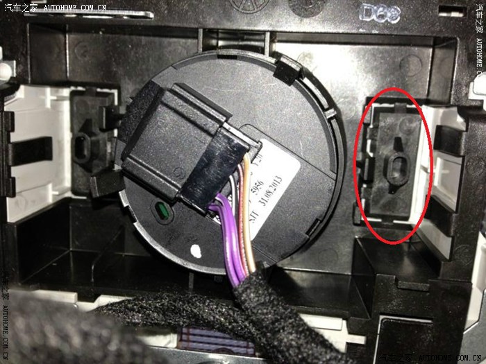

中配不带麦克风所以红圈处被厂家固定住了(用剪刀剪掉连接的几个地方)
剪完后的样子

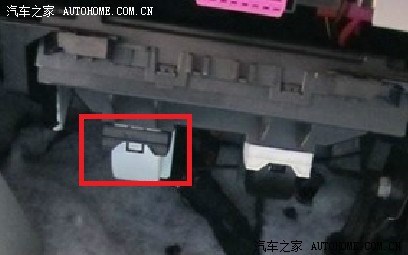

    下面开始讲最难的部分了(CAN线接到BCM上)新朗逸的BCM在刹车的左上方,位置特别深(这一步难就难在要趴在里面操作,憋手蹩脚很不好用力)
 找到这个部位,打开红色部分(图中左边那个)(借坛友的图片)

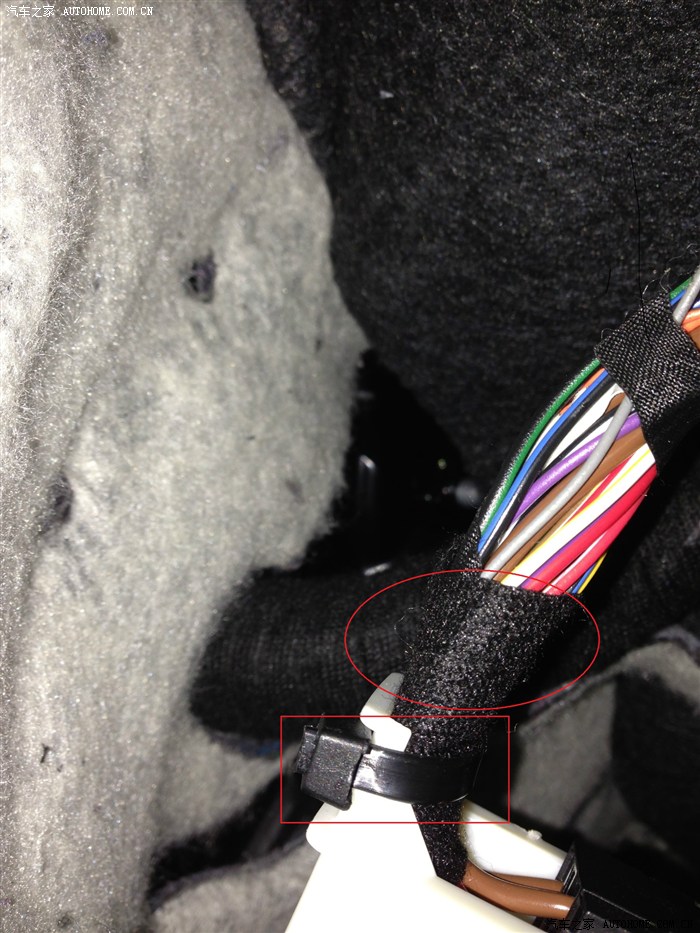

把胶布和扎带都剪掉 (剪得时候一定要小心)

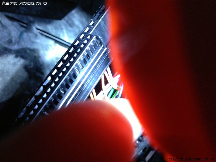

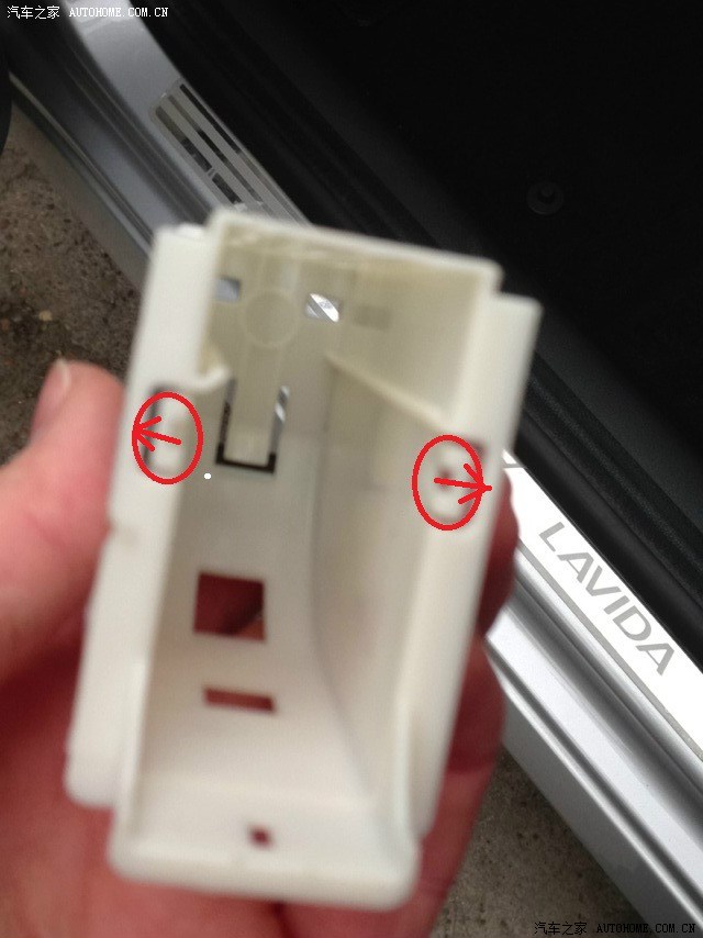

取这个白盒子时两个指头要扣住这里按图中箭头的方向往外用力才可取下

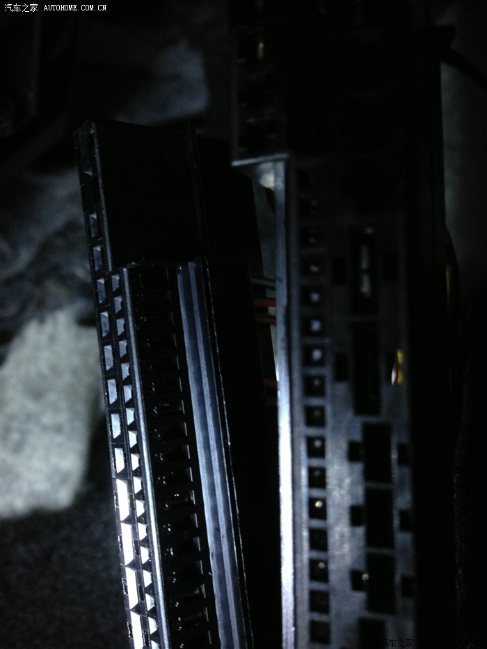

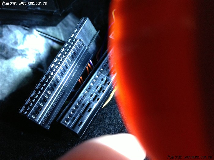

取下后可以看到两半黑色的,将其分开(上下搓开)

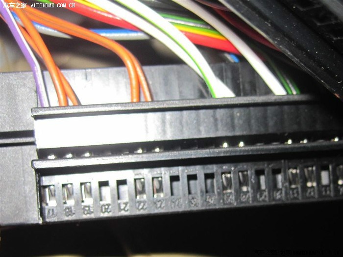

找到20 21两个空位(舒适版里面正好是空的不用破线,高配反而需要破线安装),CAN+接20、CAN-接

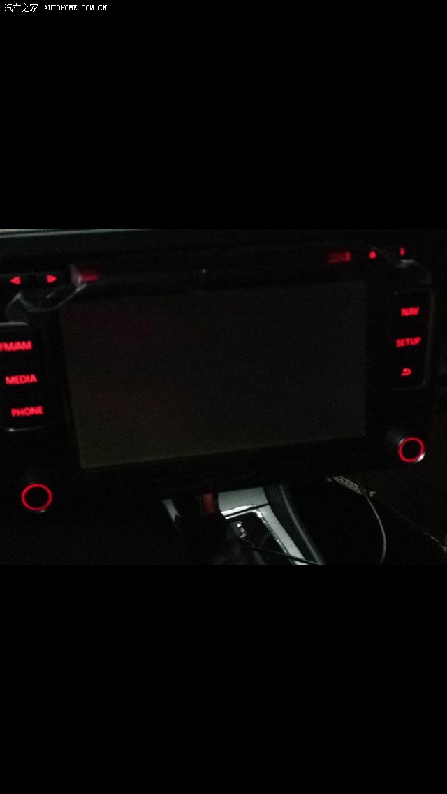

接完后把BCM整个插回以后打开大灯,下面就是见证奇迹的时刻 (背光真的灯亮了,拔钥匙机头也真的自动熄灭了,爽啊!!!!!)

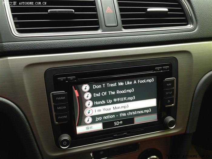

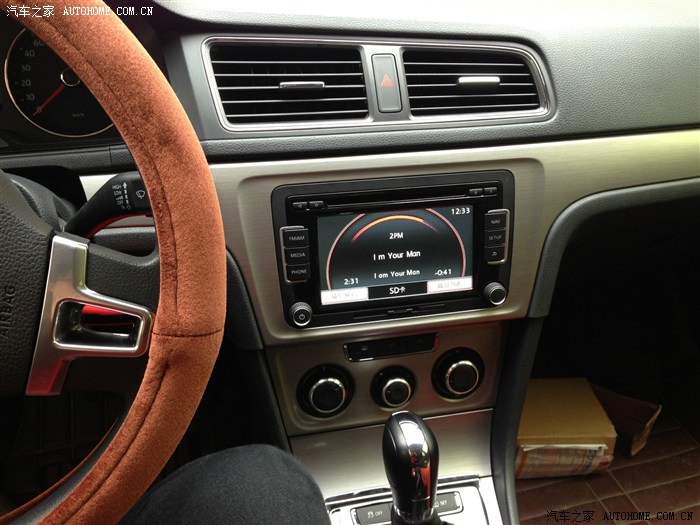

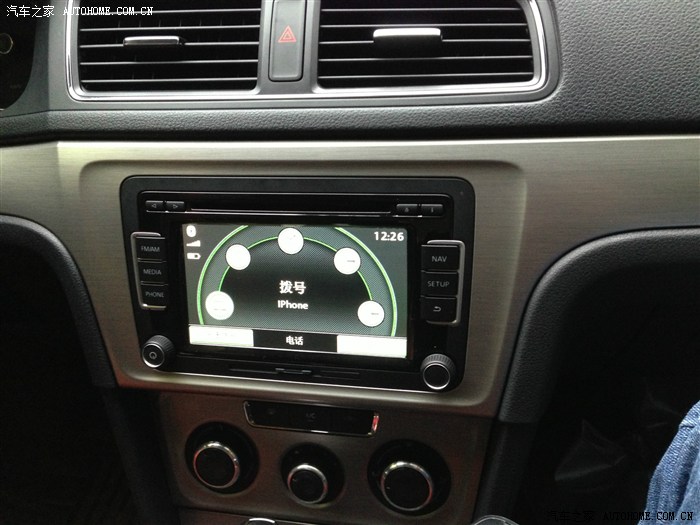

买的原厂面板,效果果然很好很原厂
 蓝牙界面
歌曲界面(Now, put your hands up, put your hands up put, put, put, put, put)各种HIGH啊
