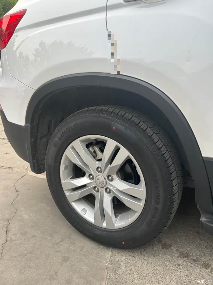

检查轮胎记住这三步:① 看胎纹里卡的小石子,用钥匙抠出来(石子多了会加速磨损);② 蹲下来瞅胎面有没有鼓包、裂痕,特别是侧壁(有裂纹赶紧换,别侥幸);③ 找胎纹里的“磨损标记”(就是胎面凹槽里的小凸点),要是凸点和胎纹齐平了,立马换胎!
另外,胎压也得查:仪表盘胎压报警灯亮了别不当回事,找服务区胎压机测一下(冬天2.5,夏天2.3差不多)。咱辛苦一年就盼着假期带家人出去玩,多花10分钟蹲在车边检查轮胎,比路上提心吊胆强百倍。记住:轮胎不“健康”,美景再近也别启程!
