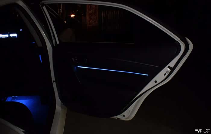

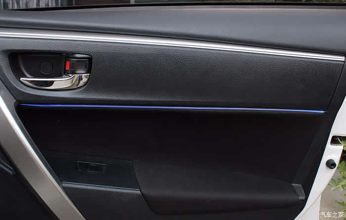

这是安装后下午拍的,沿着边缝的灯线。看起来不会显得别扭 外观上可以接受。
这张是车内拍的,比较像原车自带的吧 哈哈
这张是晚上拍的

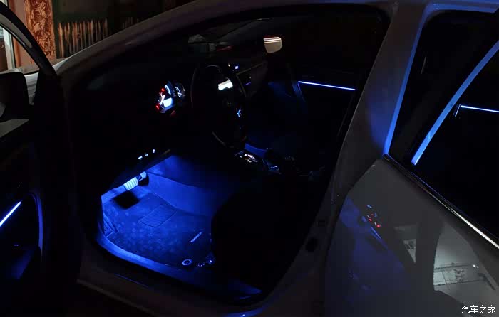

配上一个脚底灯,效果就出来了。朋友圈的小伙伴都说够骚

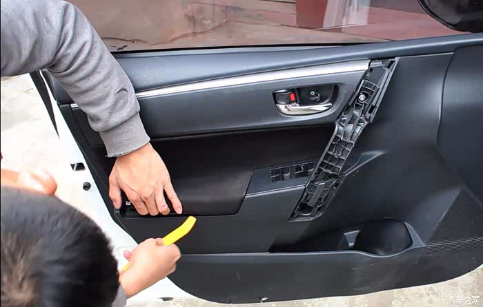

1.搞这个灯需要把门板拆开的,先把这个握手这里的壳子撬开,再用十字螺丝刀拧出里面的2颗螺丝。
1-1把上下两颗螺丝拧出来

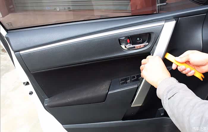

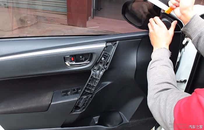

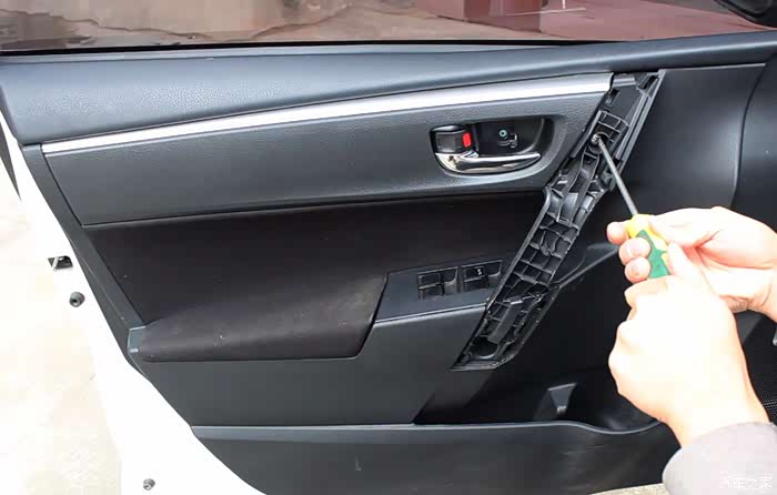

2.然后把右边上这个三角喇叭框用翘板翘一下拆下来,(喇叭那个位置有个插口的,也拔出来)

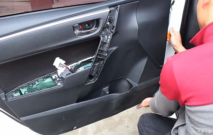

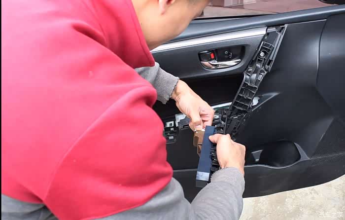

3.接下就是翘开扶手和控制面板这个位置了
3-1.把插口按一下也拔出来

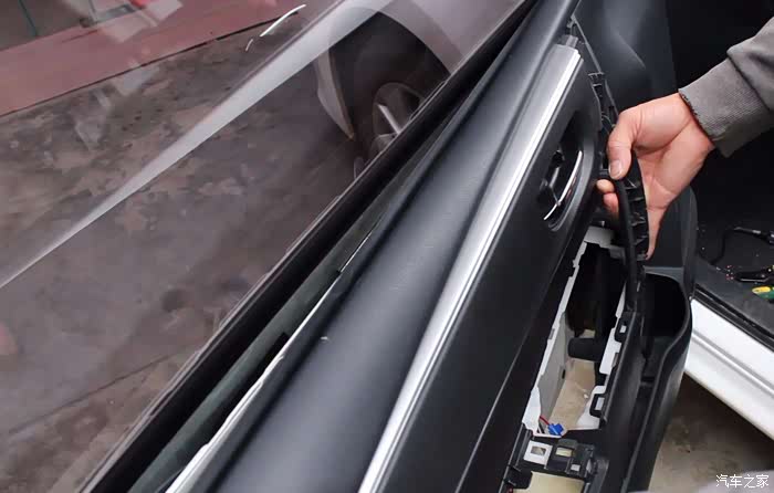

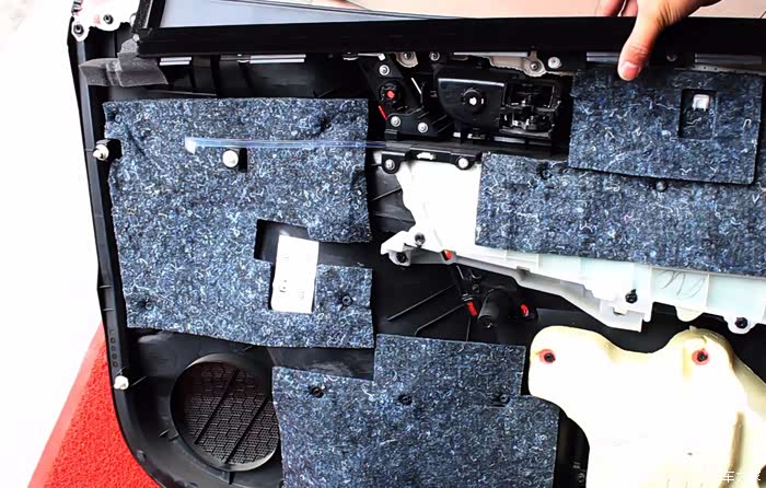

4.接下来就是拆开门板了(前面的几个步骤都是为了拆下门板做准备的)翘板沿门边撬松里面的卡扣,拆出门板
5.拔出插口,把整个门板拆下来。

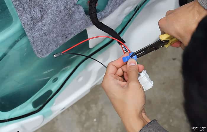

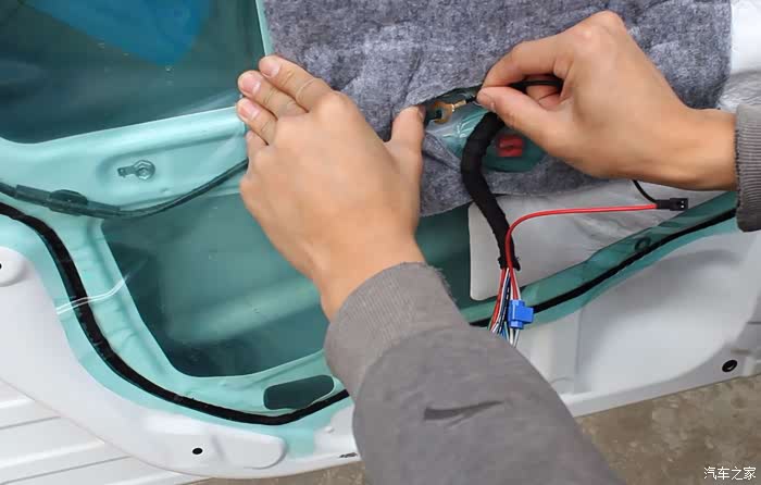

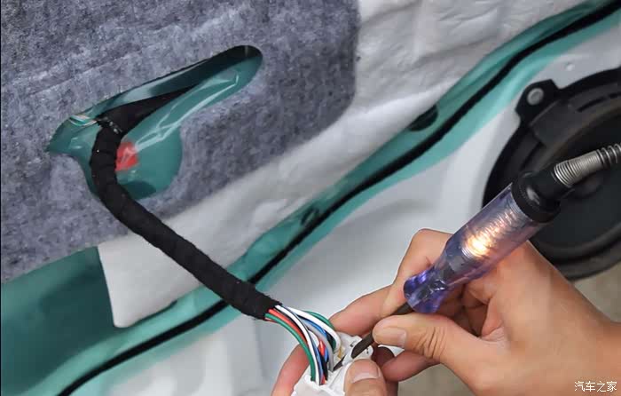

6.这条中间的灰色线(常电) 灯就是由这里接电出来的。我看过好几台卡罗拉朋友的车子 都是这条线的。---------
在这里我重点的说一下我的想法:
(我理想中的接法是接到这个插口的小灯线的,这样灯光的效果就可以随大灯的开关同步亮起关闭 原车协议效果 看起来更像原车的。我看过很多B级或以上的车都有小灯线的,不过我这台车没有,朋友的卡罗拉雷凌也都是没有的。唉!)
所以只能接常电了,这样灯光效果就是启动车子同步 不过还好 装好之后效果也不错
在这里我重点的说一下我的想法:(我理想中的接法是接到这个插口的小灯线的,这样灯光的效果就可以随大灯的开关同步亮起关闭 原车协议效果 看起来更像原车的。我看过很多B级或以上的车都有小灯线的,不过我这台车没有,朋友的卡罗拉雷凌也都是没有的。唉!)

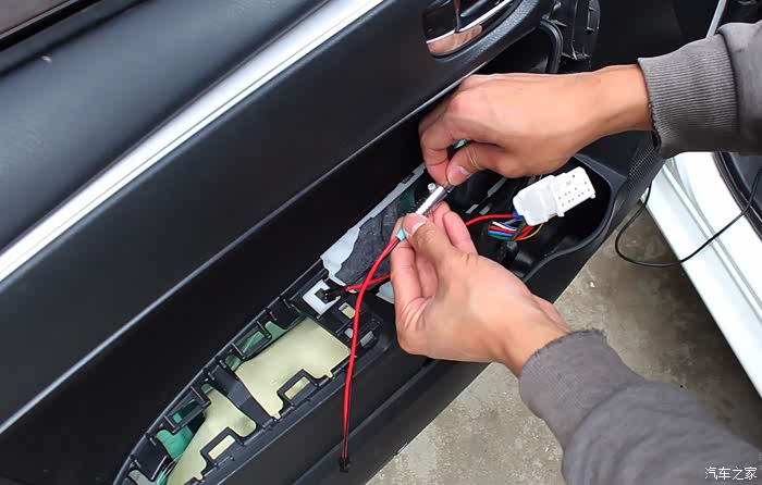

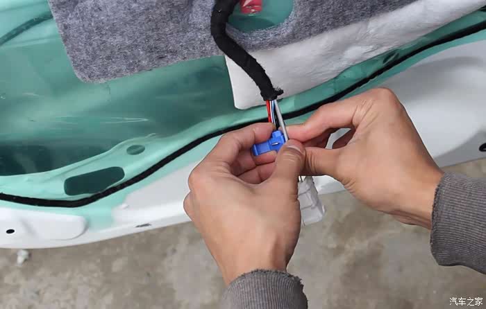

7.接常电我用了个蓝色的转接卡子 卡到灰色线(卡子有两个口,一个卡灰色常电,另一个卡红色线转出电源)
7-1.就这样子了 然后用个钳子把那个铁块压好,就接处常电了

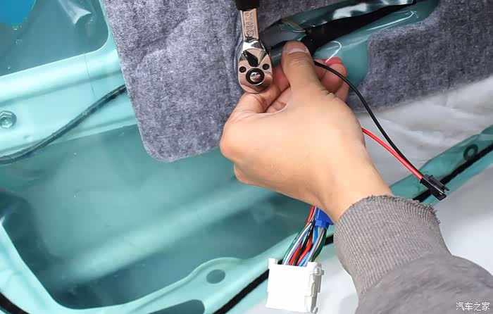

7-2.用钳子把铁片压好常电就接好了-----接下来接是接黑色搭铁线了 在下图
7-3.这里有颗螺丝接黑色搭铁线
7-4.接上扭紧去就可以了------(到此为止接电的步骤就完成了)

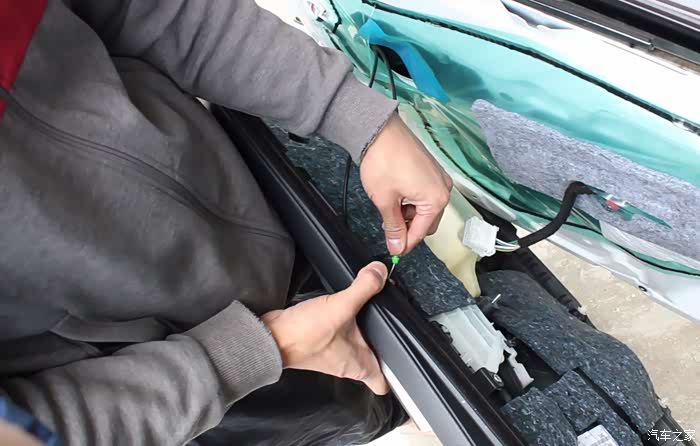

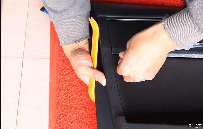

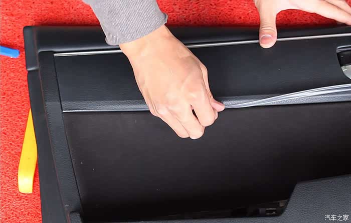

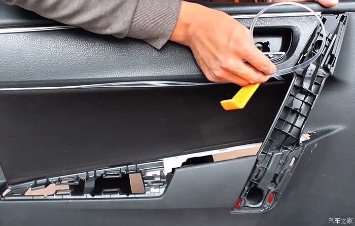

8.接下来就是装灯条了,塞到这个边缝的位置。(我的车门缝有点紧,我把门板往后掰了一下就塞进去了,---不过这样也好,至少装上去之后就卡紧了 不会掉出来)
8-1.整条灯塞到门缝
8-2.到了这个位置用翘板翘下(灯带穿到里边)
8-3.这样子穿出来(到此装灯的步骤就完成了,接下来装回面板,把灯和电源接上就完工了)

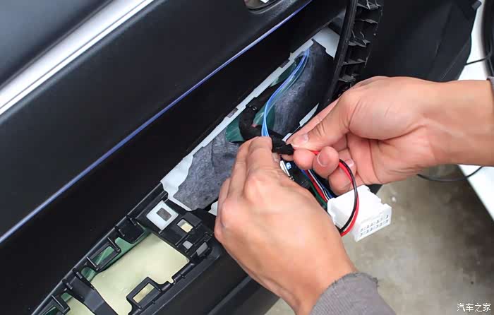

10.灯带接上小光源
11.接上电源插口 (装回盖板,就安装完成了)
