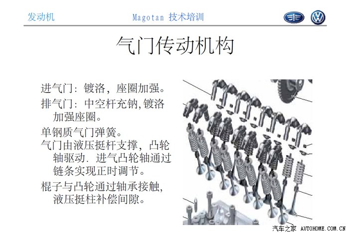

2)排气气门应用气门充钠技术。这个当时一看还觉得很高科技,因为充入的钠是液体,能在气门中间掏空充入钠,感觉挺牛的。但是意外的又发现,原来这个技术并不新。同样在2007年的1.8T发动机上,大众也用了这个技术,一样,大众也没有对外宣传,只在内部培训上有提及,同时也看到进气凸轮轴通过链条实现正时调节,再一次大众没有对外宣传。

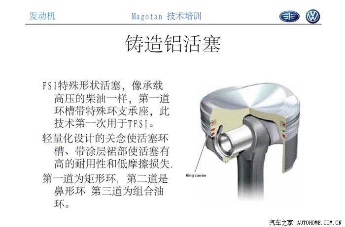

3)关于铸造铝活塞。
4)等离子涂膜(这个至今没看懂)高手能否解释一下。

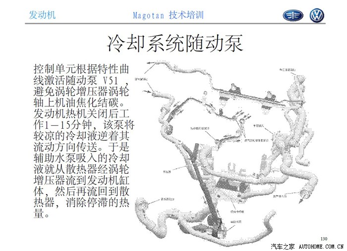

5)冷却系统随动泵。

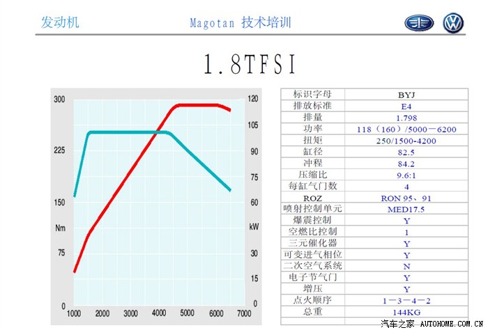

最后放一个发动机数据表,可以看到在2007年1.8T的发动机也具备可变进气相位,至于后期升级改进后的发动机是够被取消不得而知。
