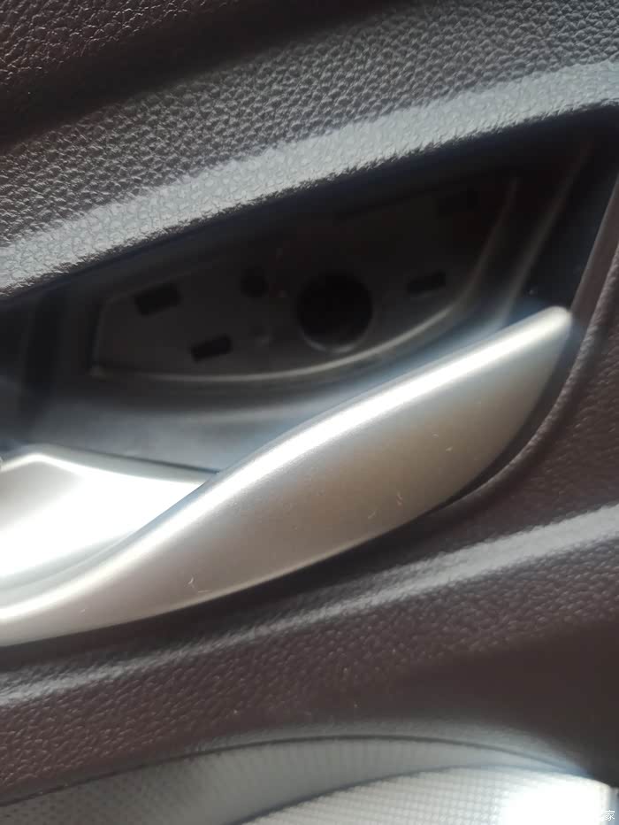

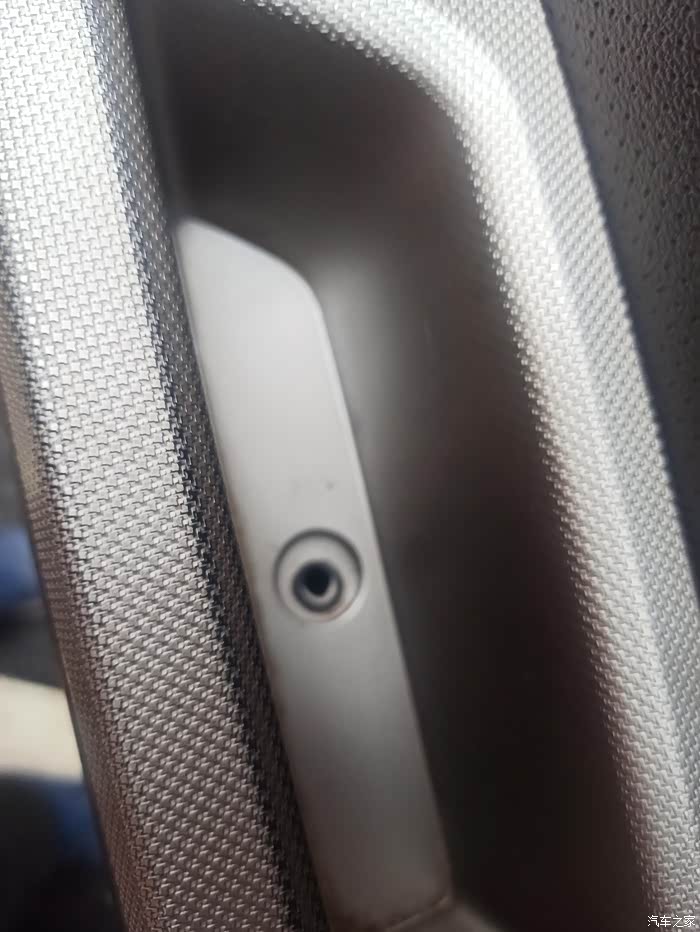

先拆,门内把手里面的螺丝,在板后面。十字扳手。
第二个螺丝在电动窗按钮后面的盒子里。

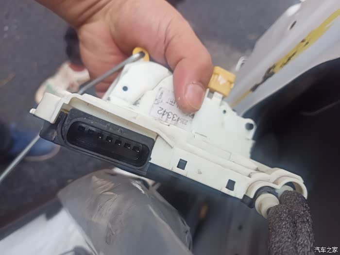

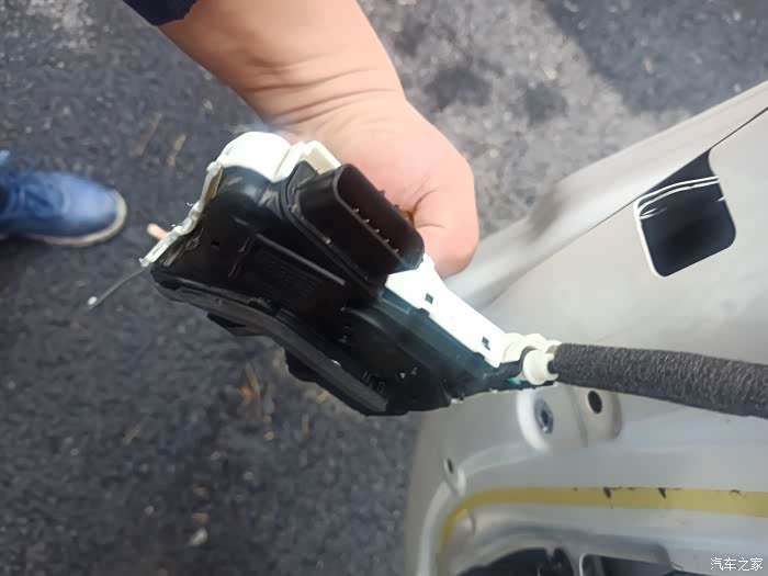

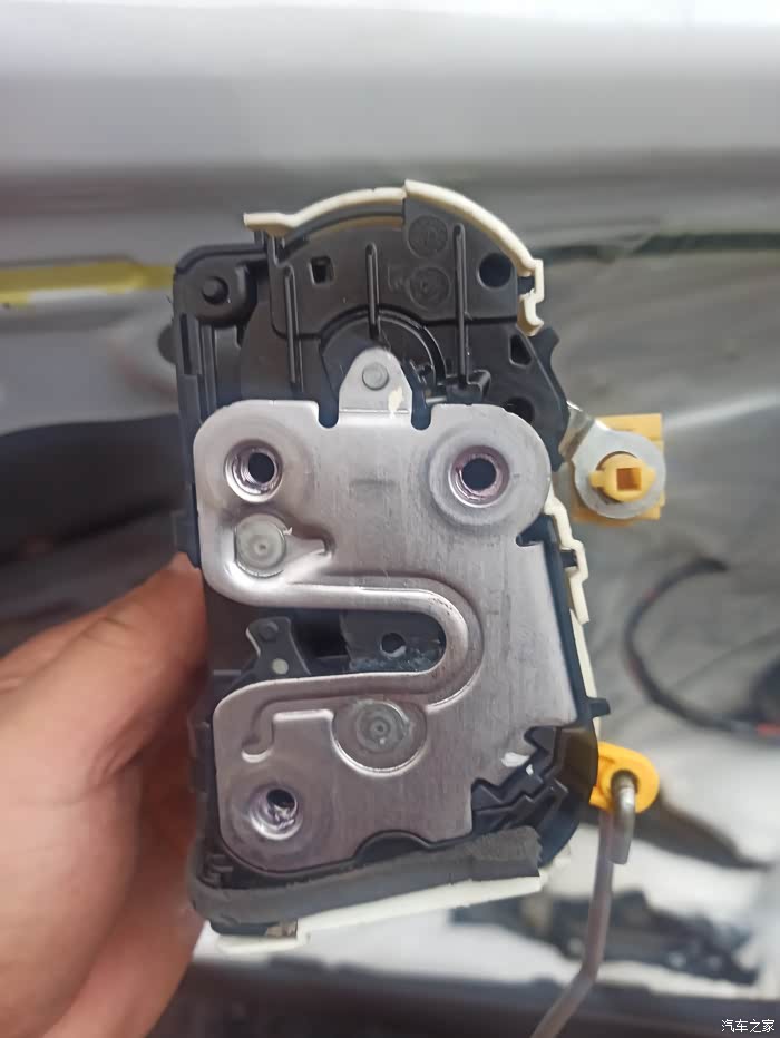

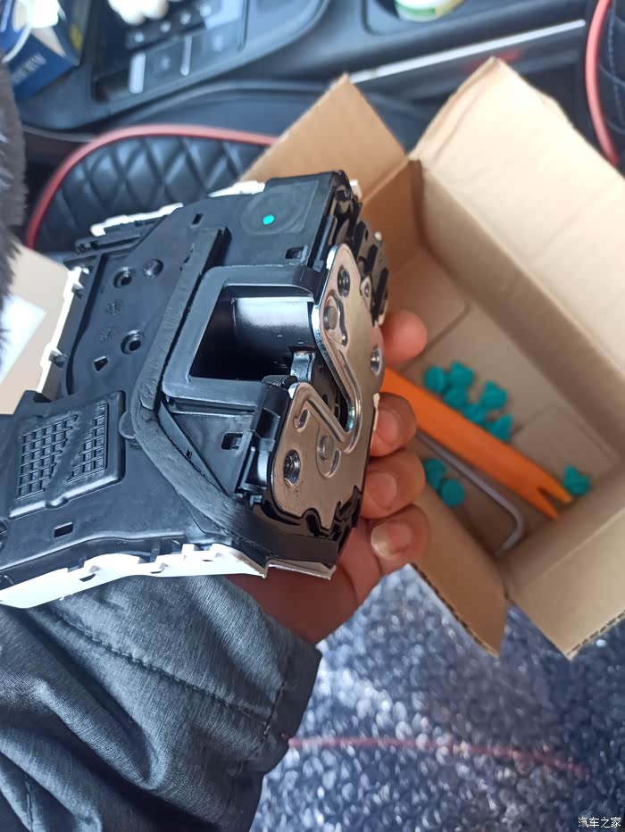

这是拆下来的锁体

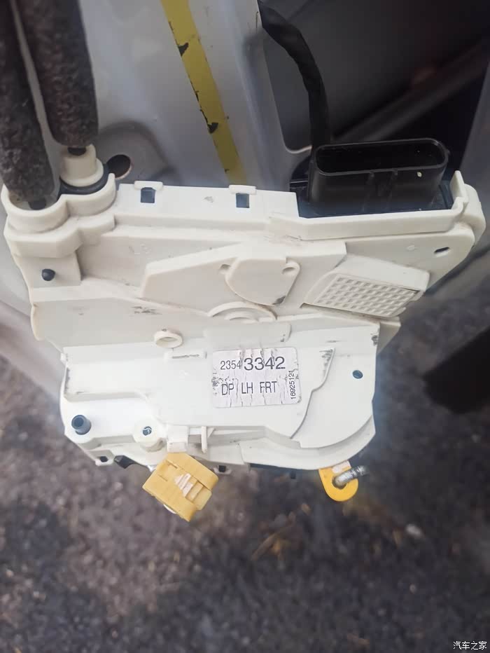

坏的锁体

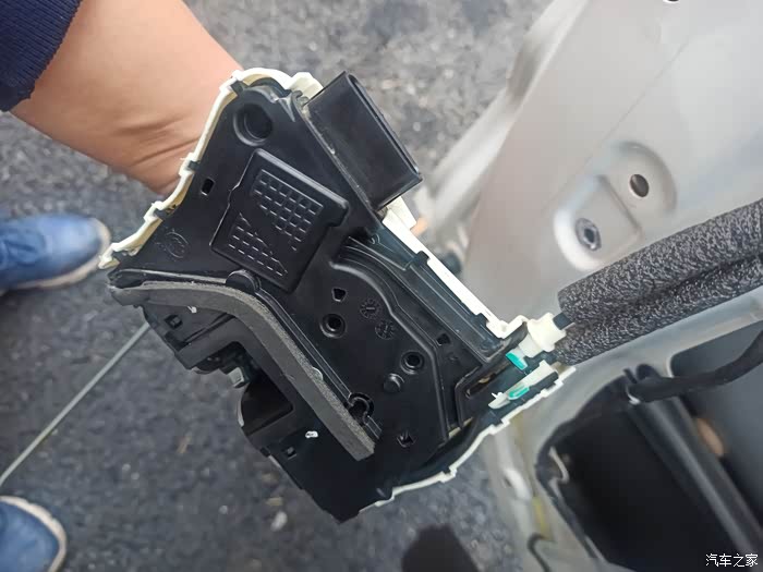

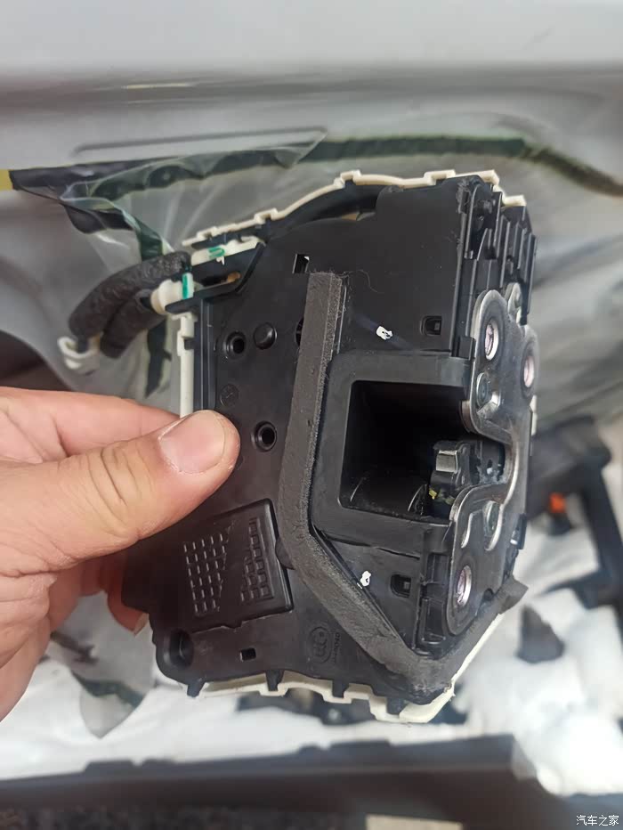

竟然给固定锁体的这三颗螺丝打了胶,拆的时候真费劲。

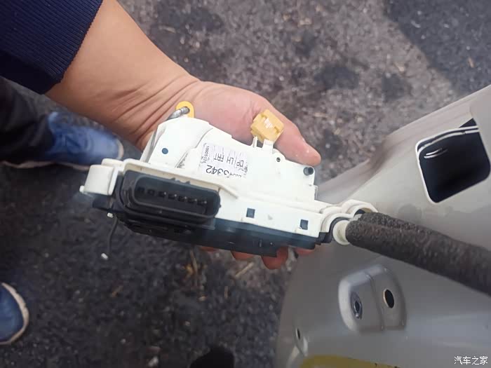

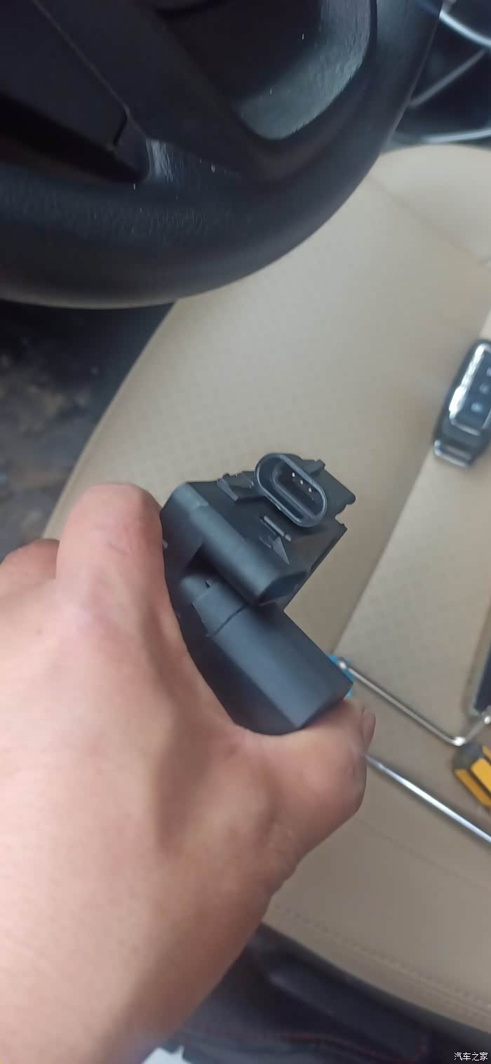

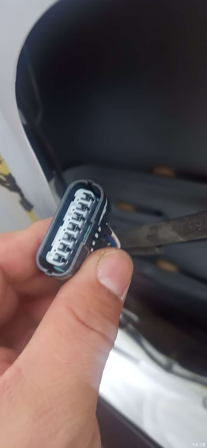

他竟然是这种插头,我买的锁体是两个插头的。换不了。不能用。只能退了。

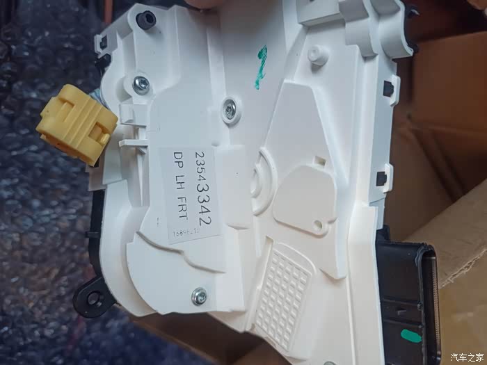

这是坏的锁体的型号。我竟然在网上搜索不到这种锁体。真无语。

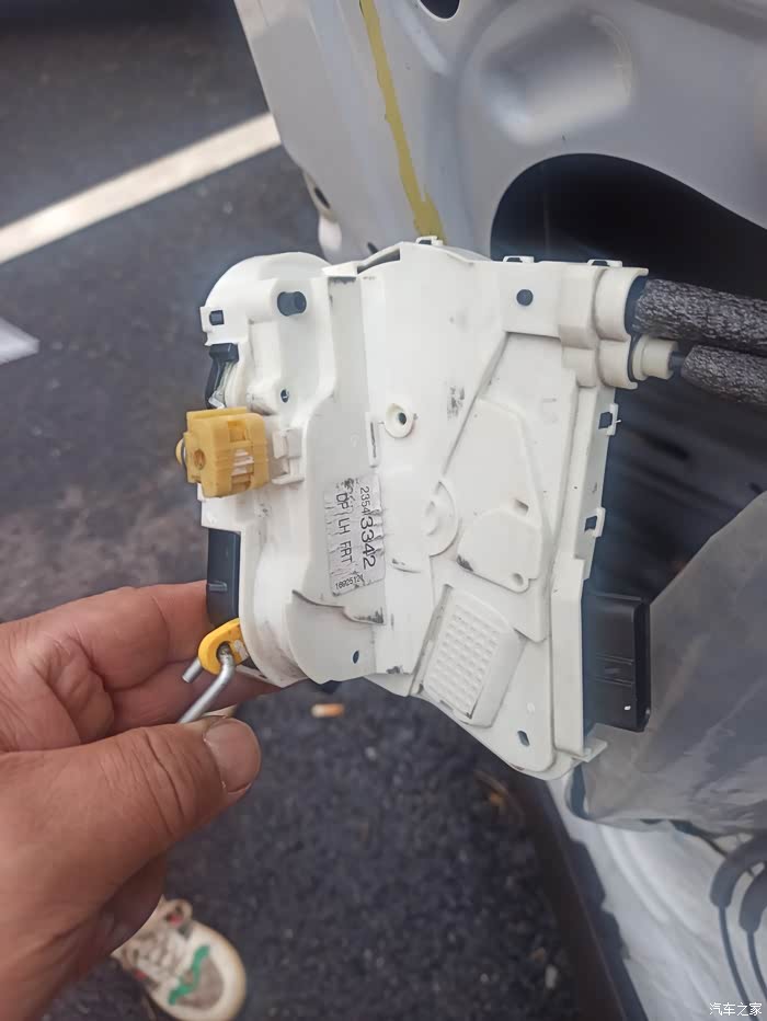

后来还是把这个坏的锁体装回去了,我只是把锁体插头拔了,这样按遥控其他几个门可以正常锁车。然后在用钥匙锁主驾这边的车门,可以正常锁车。
本来还想把原锁体修下呢。但是水平有限,特别难分解。自己修不起来,最尴尬的是这锁体,我竟然买不到。

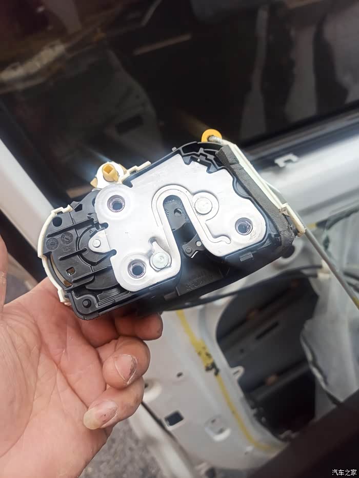

拆这个锁体的时候,要把玻璃升到顶,固定玻璃轨道下端的这颗螺丝也得拆掉。要不然锁体拿不出来。
就是这锁体坏了。品控差。
原车是一个线束,一排插头的,我网上买的锁体,是两个插头的,用不起来。

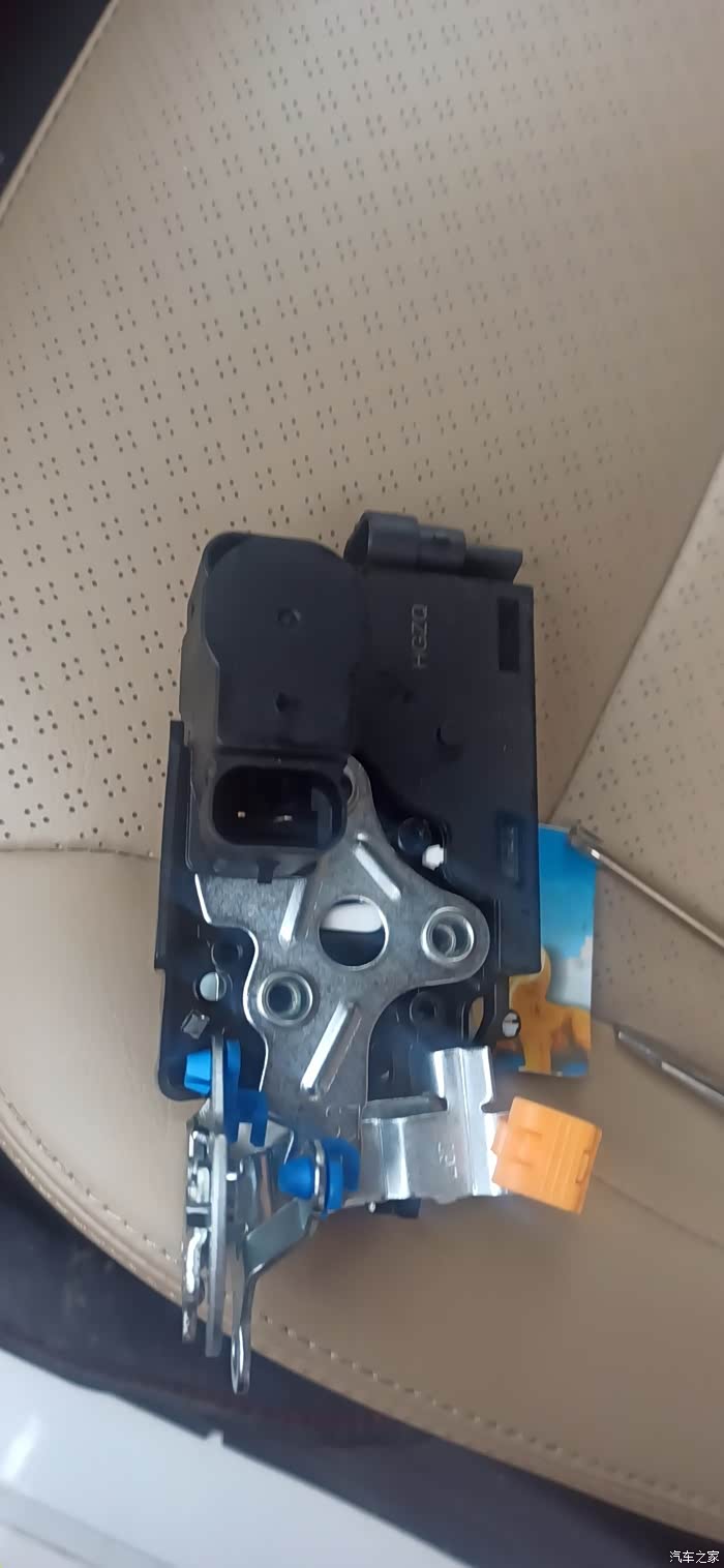

这是网上买的,不对,安装不了。只能退了。
这是网上买的锁体,46块钱,两个插头的。我车是一个插头的。用不起来。修理厂可能感觉麻烦还不挣钱。所以换锁体的活,他们不愿意接,主要可能是因为,锁芯几十块钱,修下手多钱合适呢?
