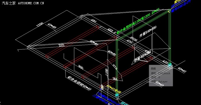

图2:底盘框架图
图二上是和铝合金型材销售商商量过,得到最大承重200斤的红色龙骨,选用材料为40*40,白色的边框也是相同的材料,黄色的40*40角码可以直接上螺丝固定好所有的红色,百色龙骨、而不用加工!

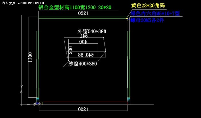

图3:这个是正面图
正面图形里的支撑杆是20*20也有28*20的角码做连接,绿色为180度活动铰链,在帐篷不用的时候,可以把帐篷放到,收纳起来,而支撑起来的时候,需要绳子固定到轮子,防止给风吹跨。
图4:侧面图
图中有两个窗口,横式窗口的这个为正面入口,一层是防蚊莎料,一层为大于入口规格10CM的防水篷布组成,防蚊子,防水,竖式窗口类是,绿杆子支持那里为打开样子,三个窗子介绍完成。
