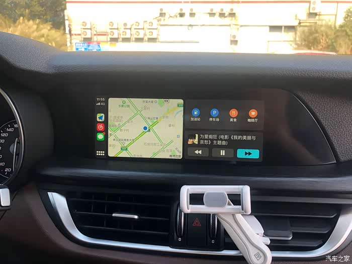

将这三个文件直接拷到U盘里便可!
1,将U盘***车上,哪个接口都是可以的,然后在机车机上会提示你进行升级:
2,升级进行中,,大约需要10分钟左右,建议升级过程中着火升级,防止万一亏电;
3,升级到100%,拨出U盘,搞定,车机会自动重启;
现行版本:010。041
倒车影像变大
