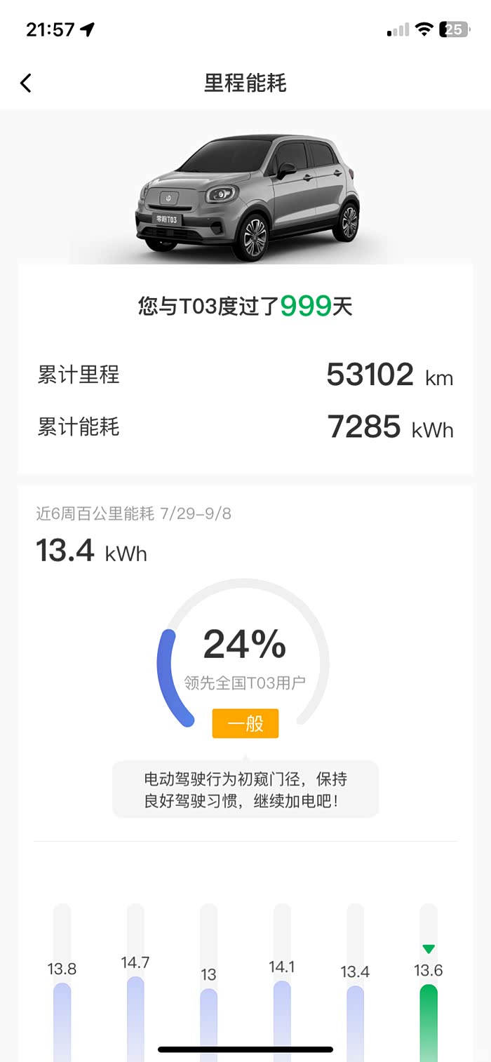

两台T03的车主在提车接近1000天里,对于在家充电总结一下

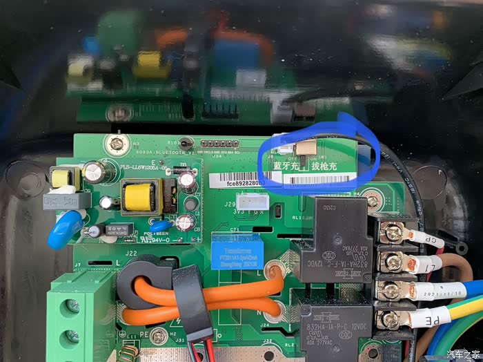

技巧1:充电桩设置成即插即充

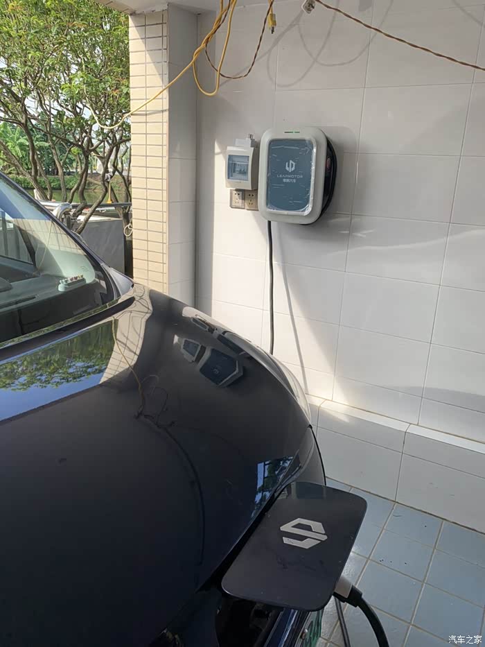

一代零跑桩带蓝牙(在车友群见多了,蓝牙没电,感应不了)、因为我是在自家院子里面充电、我在安装的时候就把桩的蓝牙关掉了,如果你充电环境相对封闭,或者有个箱子锁住,我是建议关掉蓝牙。

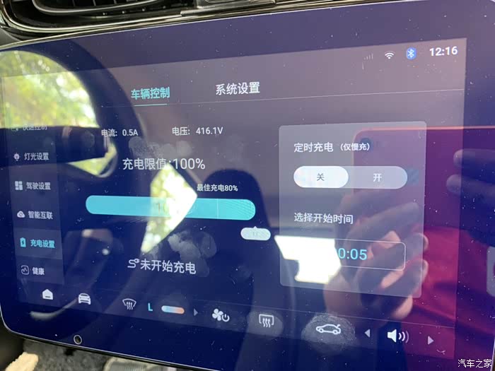

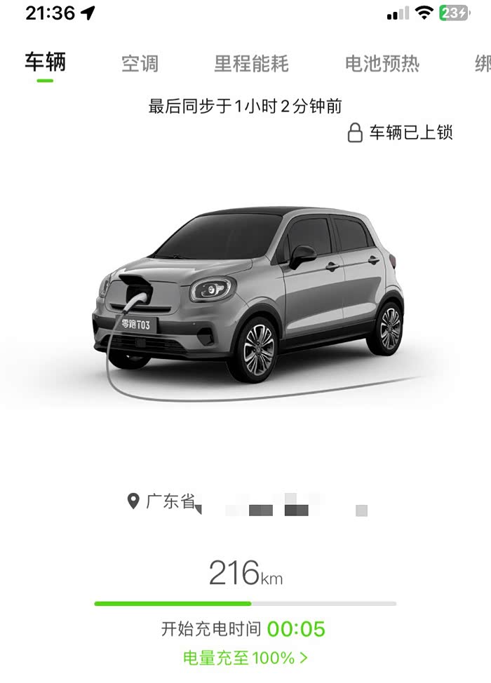

技巧2:预约充电
03的充电是每次插上都要预约,可以在车机、APP预约充电,要注意预约的时间、以及充电百分比。也有车友觉得这个每天点一下麻烦,可以直接弄个定时空开(自行网上搜索),这样下班插上、半夜自动充电了。睡醒就是满电了,APP会提示充电80%,充电100%。

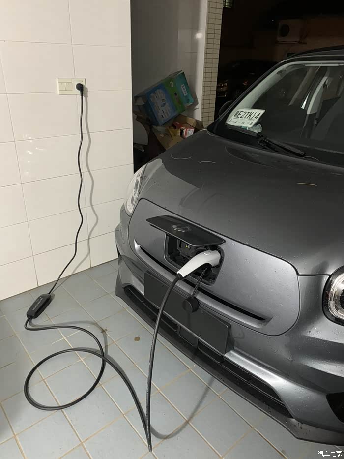

技巧3:随车充
零跑是比较厚道的,T03提车送充电桩、送随车充。随车充在没有桩的时候,以及出去外面,譬如去老家可以插上充电。要注意的是,用空调插座16A带地线。或者买个接地宝跟转换头可以插10A,应急使用。
