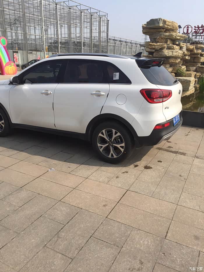

第二个改装,尾翼!虽说不是原厂的,但是这贴合度挺满意的
此尾翼全为3M黏上去的,一直用到现在都没有问题

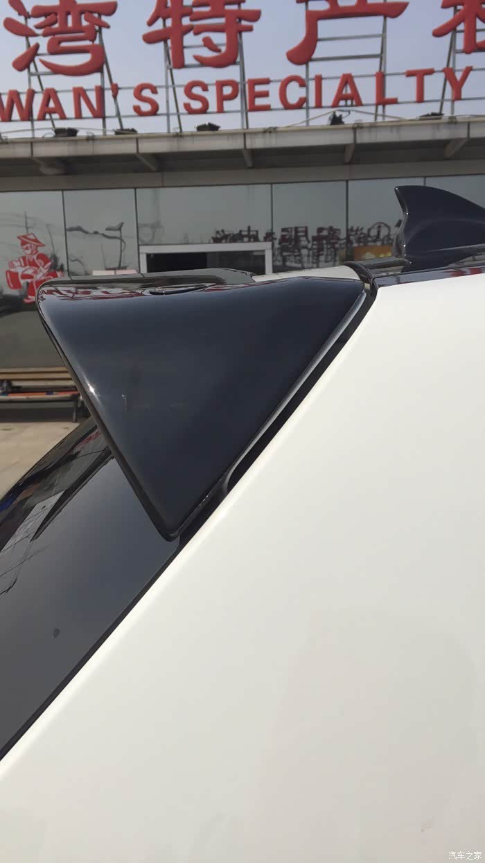

故而,有了这个。仿原厂外型的鲨鱼鳍。

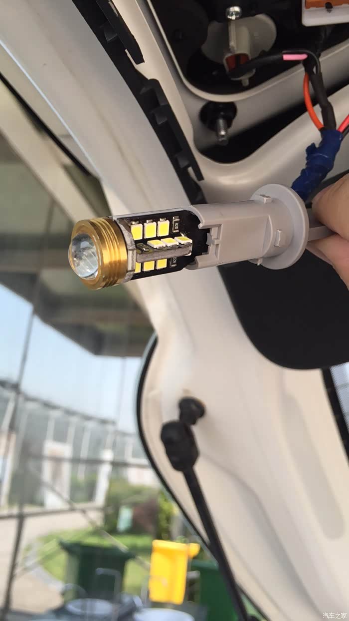

led倒车灯,的确比原车的亮

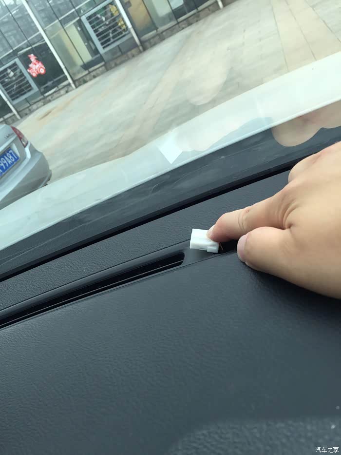

这一系列改装结束后,我居然又回到了灯光改装上,自动大灯什么的的说改就改了
光感器的接口

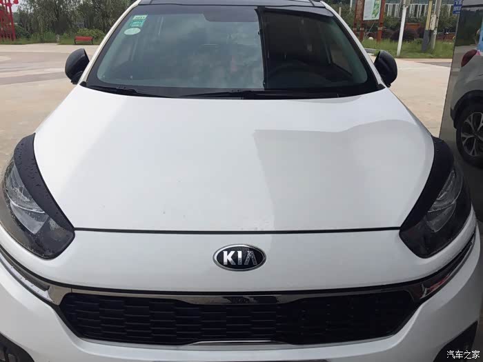

发现了没,耳朵贴黑了,大灯的灯眉也贴黑了

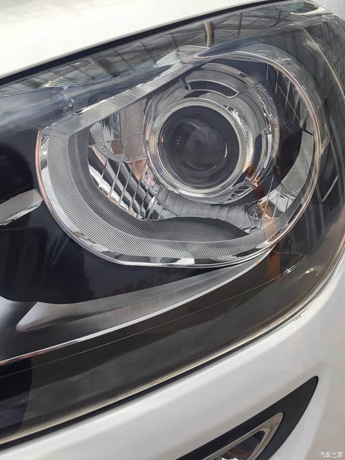

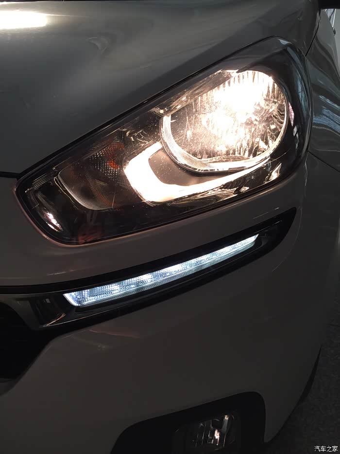

好了,上面说了这么多无关紧要的。下面开始本次的重头戏,之前看论坛有大神完美解决了原厂大灯辅助灯的问题,这也让我甚是高兴,老早就想动手了。虽说我的大灯已经够亮,但是还是喜欢原厂大灯那个样子,在加上南京本地车友有人已经入手,天天在群里炫耀,所以最后还是没忍住。哈哈,改装有毒!
到货
到货,很多东西。
高端玩意
欧司朗的正品
看这犀利的眼神。
扒开这个,里面有重点

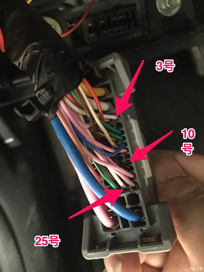

如图所示,取下A插头
3号和25号是控制左右卤素灯的,10号是个空的,需要自己添加针脚,然后搭铁,这样原厂氙灯近光就不会爆闪了。具体搭铁位置参照论坛安静大神的帖子
