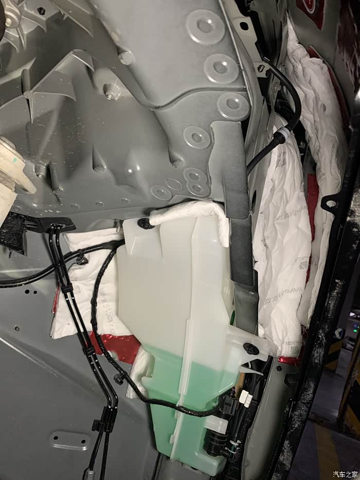

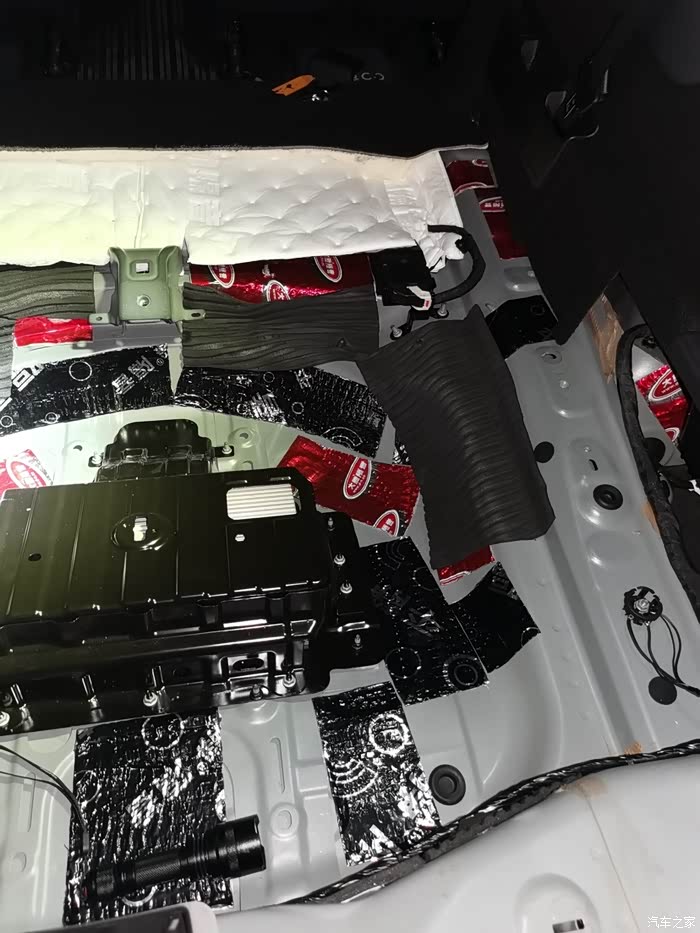

对噪音敏感,那就需要再一次折腾起来啦!之前05剩下的材料再买些,花了2天时间开干。主要做了4个轮毂+第三排到尾厢内外+驾驶员车门。看图说,首先拆出了第三排座椅,总共9颗螺丝,需要的工具还算比较简单。

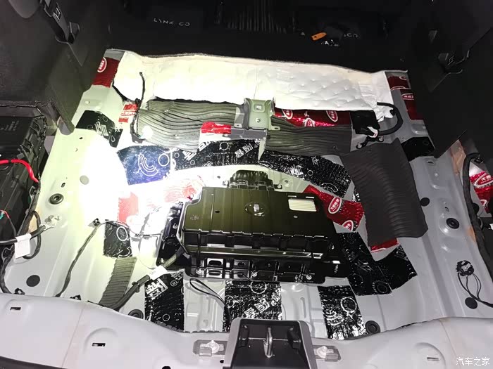

09拆掉第三排座椅的状态,有大面积的止震胶。图中那个黑色的外壳下面是个类似变压的装置,不知道是否发热,所以没有拆。
NVH是从车辆设计的时候就开始的,那么车型设计就决定了,CMA平台后期需要很努力做隔音才能赶上SPA平台的车。所以在选购车辆的时候就尽可能选高一级别的平台吧。
材料不够,只能剪开省着点了,其实效果是差不多的。质量好的止震板上的橡胶密度比较大,延展性好,关键是没有味道,毕竟车厢内出现了额外的异味那就不舒服了

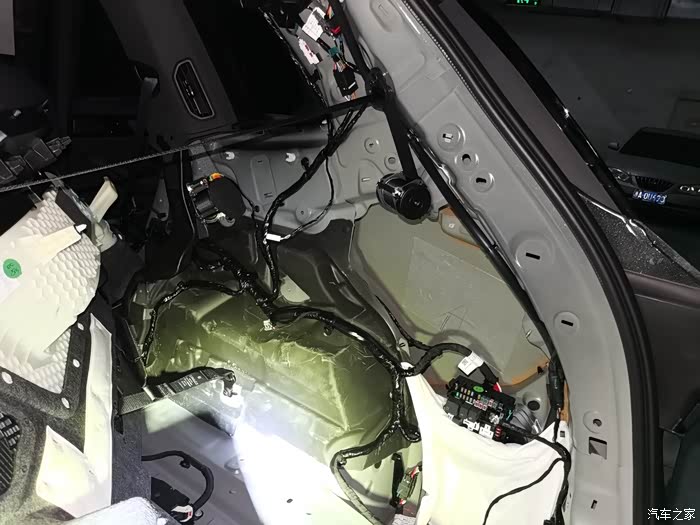

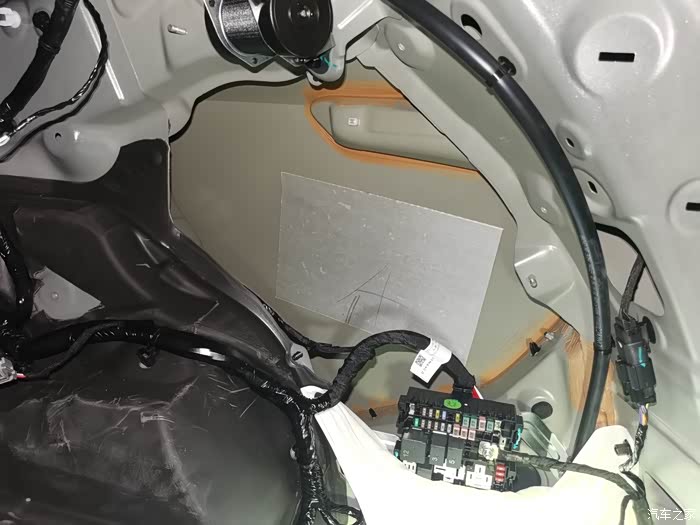

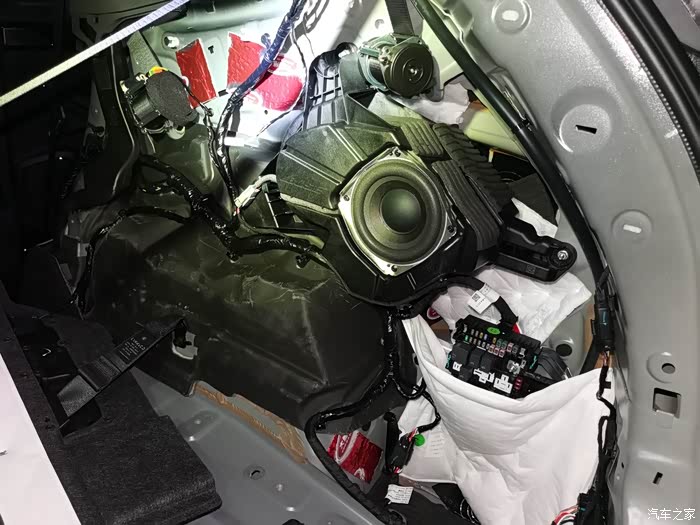

这是尾箱右侧,已经把低音喇叭拆除,原厂有大面积的止震板,我做的就是再加强一下
这个位置的覆盖塑料件,把几颗螺丝拆除、其中有个airbag小盖板里面有个螺丝并不是气囊也要拆的,然后用力拉内饰板就行了,卡扣质量还不错。
这是右侧的bose音响喇叭,覆盖了吸音棉,这个位置是个蛮大的空腔结构,所以尽可能把白色隔音棉放到位。左侧的内饰板我没有拆开,只是手够的到位置贴了止震板

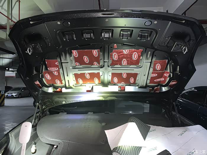

这是引擎盖的止震板

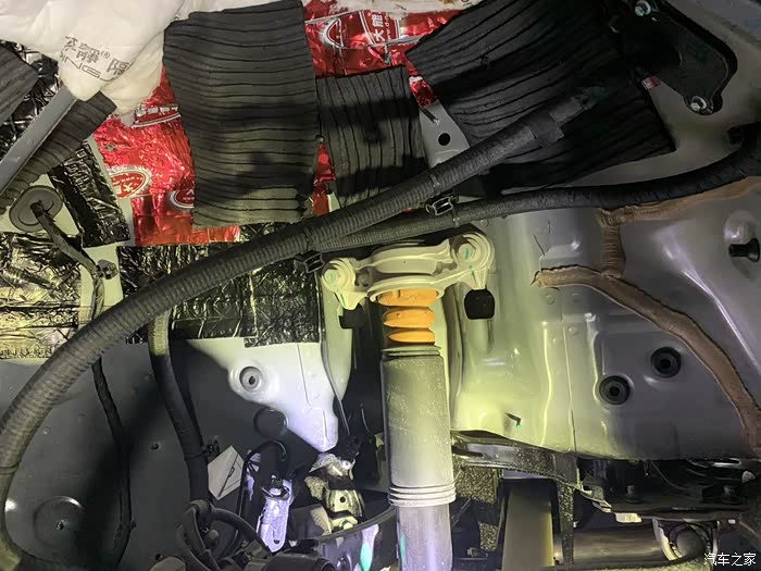

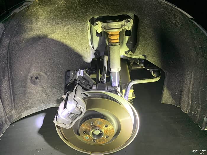

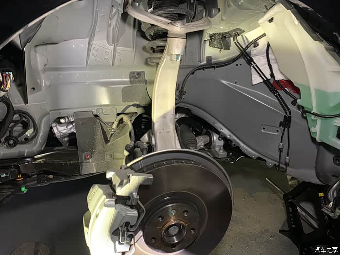

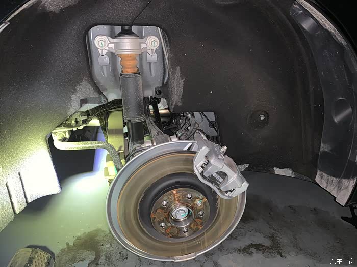

后轮轮毂内衬是吸音纤维材料的,前轮毂内衬是塑料的。前轮毂位置不需要太多止震板,因为车辆设计的时候就有相应的结构设计,放些吸音棉就行了。

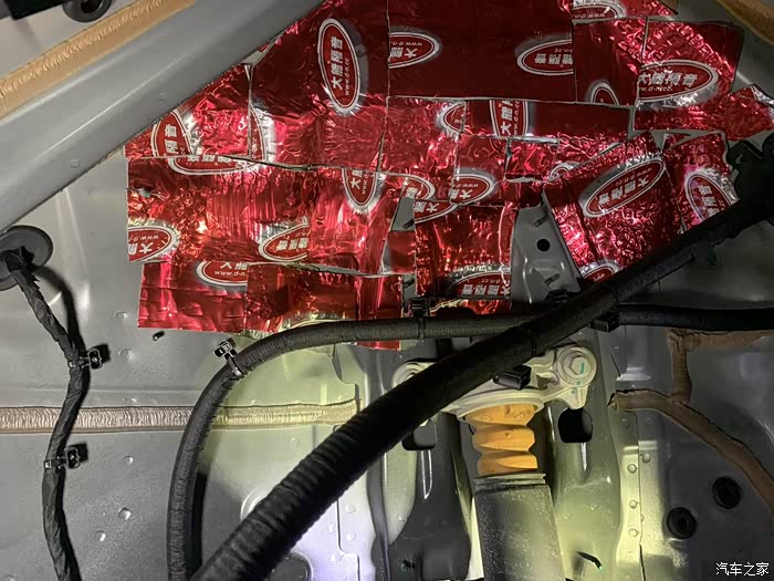

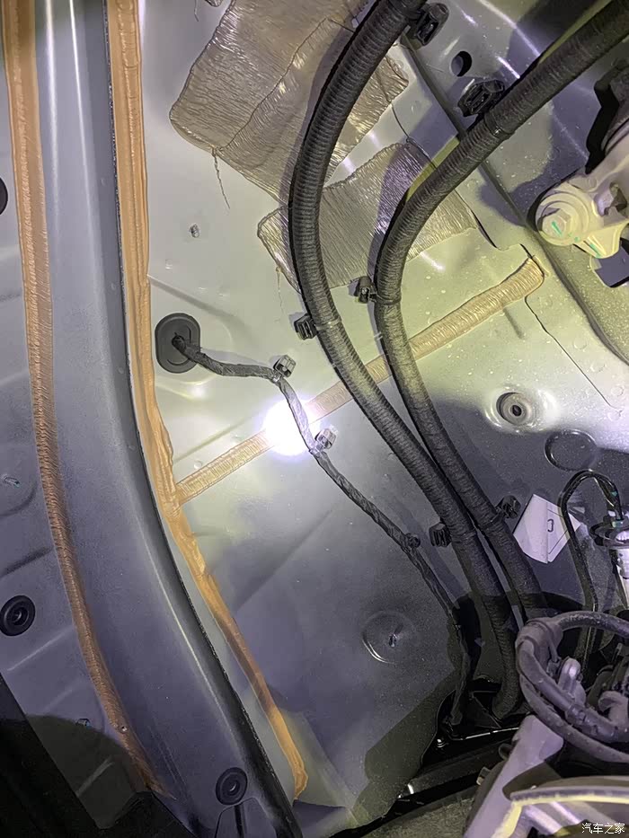

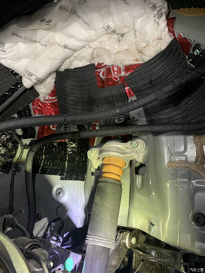

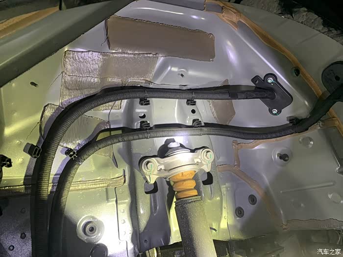

这是左后轮位置,和CMA的05最大区别,09有更多的止震胶,当然是再贴上止震板啦!
在这些空腔位置都贴上
铺满止震板,然后再覆盖上吸音海绵,再加隔音棉
车上隔音棉是用热熔胶进行点状粘贴,比较牢固,又不用担心胶水的气味。

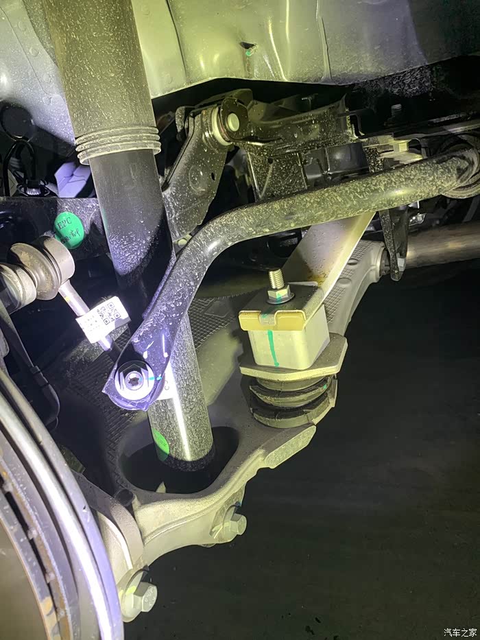

后悬挂的那根扁担

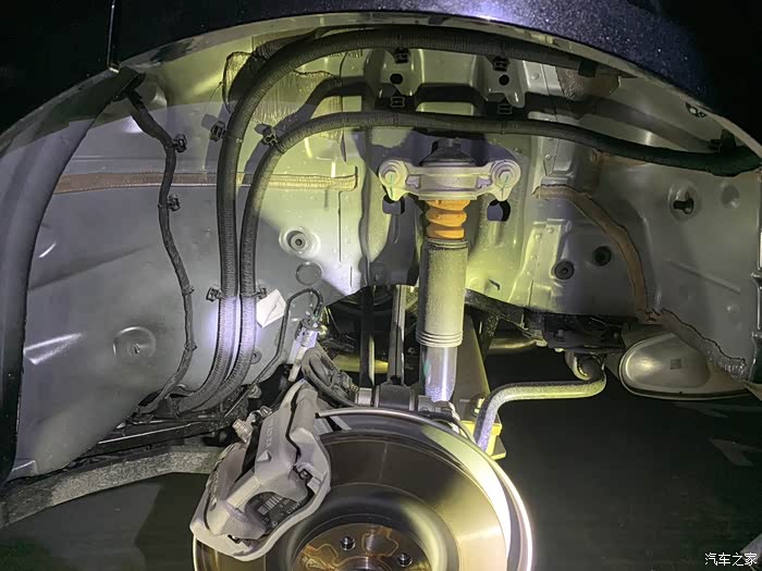

这是左前轮,09的悬挂用料还是蛮不错的

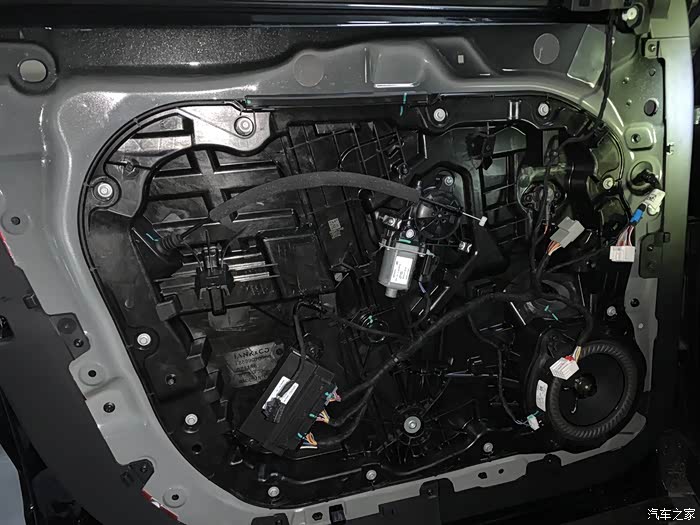

这是驾驶员车门,可以看到大块的止震板
这个黑色的防水材料很难拆下,所以没拍什么照片,车门内饰板主要是做了隔音棉的覆盖,对于车门的细碎震动和噪音效果很好
车门上的bose喇叭做工很不错

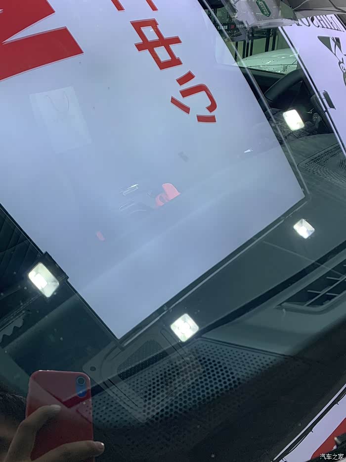

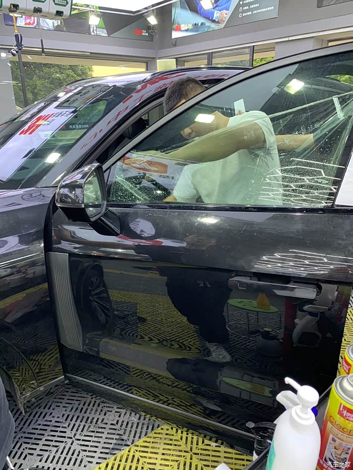

每个人对车子用途和见解不同,个人很注重玻璃膜的效果,所以选了3m的晶锐,价格小贵,所以只贴了前挡和前门左右。玻璃膜用来保护自己皮肤免受日光照射伤害,好的膜几乎没有仪表台反光问题,不像05车上贴的那个龙膜反光离谱。
贴膜的时候被人问到怎么不贴车衣?我的理由也很简单:车子是用来给我享受生活的,我希望坐在里面是安静的,是凉爽的不用被太阳晒伤皮肤。车衣基本上对我没有什么作用,有人说保护油漆,有剐蹭的时候车衣保护油漆节省时间。好吧,好像也很有道理,你开心了就行,反正我不在乎外观油漆。平时开车谨慎小心比什么都强,把钱花在刀刃,享受生活不是更加香啊!
这膜的隔热效果真的很棒
对于车衣,我并不觉得很有必要,但玻璃膜却很重要!
09出游时拍的,大太阳底下前挡的隔热效果杠杠滴。
