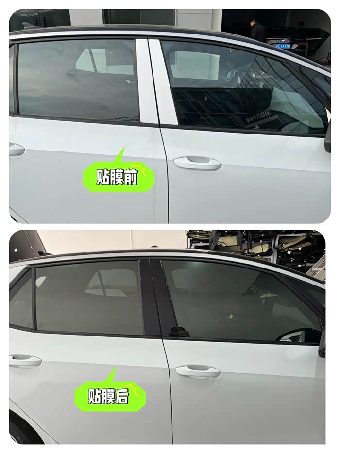

今天来分享一下我的贴膜过程。年前提车后刚好碰上放假,贴膜的事就推到年后。转眼到了二月份,装潢店也都上班了,网上查了下贴膜最好在阴天,看着天气合适,于是带着小车来到店里贴膜。
先来一张贴膜前后对比图

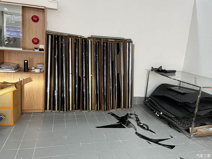

店里的膜有好多种,师傅简单介绍了一下,贴膜主要是为了隔热,防晒和防爆,各种价位的膜不等。由于买车的时候赠送了车膜,师傅说品质中等,我想应该够用了,直接贴了赠送的(图中最左边的两卷)。
车膜在贴之前都是这样的大长卷

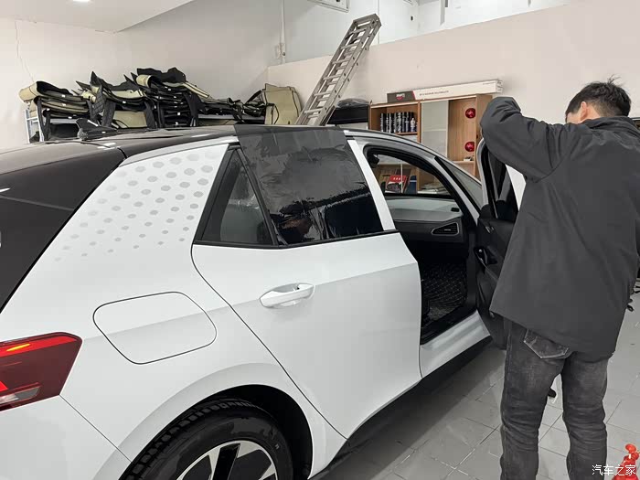

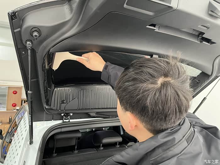

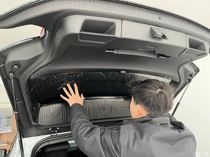

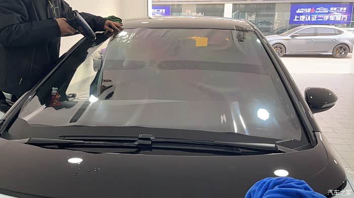

坐了一会儿,还是想看看贴膜过程,于是又回到店里,正好看到师傅在裁剪。先把膜贴在玻璃外,用小刀比对着裁出形状,接着用热风枪对着车膜加热,目的是使膜和车窗弧度贴合。然后把膜拿下沾水贴到内车窗,最后用刮片把水和气泡挤出,车窗膜就贴好了。

加热车膜使之贴合
把车膜贴到内玻璃
用挂板去掉多余的水分

前车窗贴浅色膜

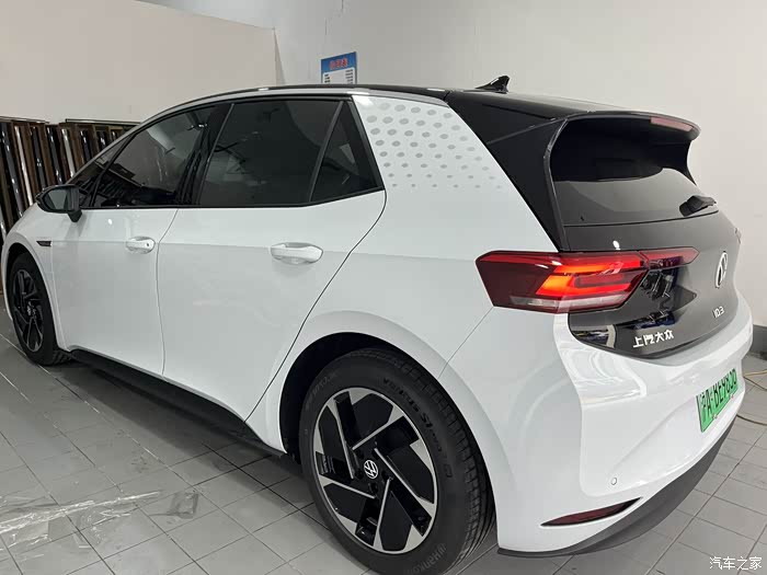

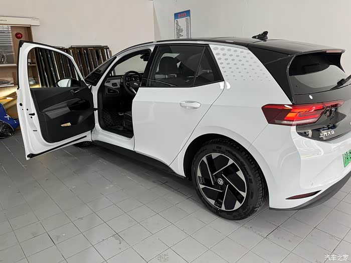

一共贴了前后车窗玻璃和侧玻璃六张膜。前后是浅色膜,侧边是深色膜。师傅说,最少三天,最好七天不要升降车窗,也不要开前后玻璃加热,等胶粘好再动。师傅贴的很认真,贴完检查了下,有不平的地方又及时压了一下,耐心细致,玻璃膜和车窗非常贴合。

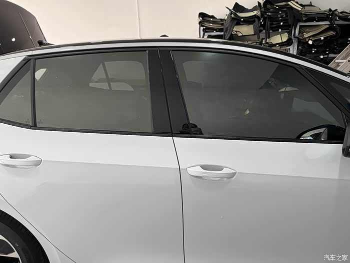

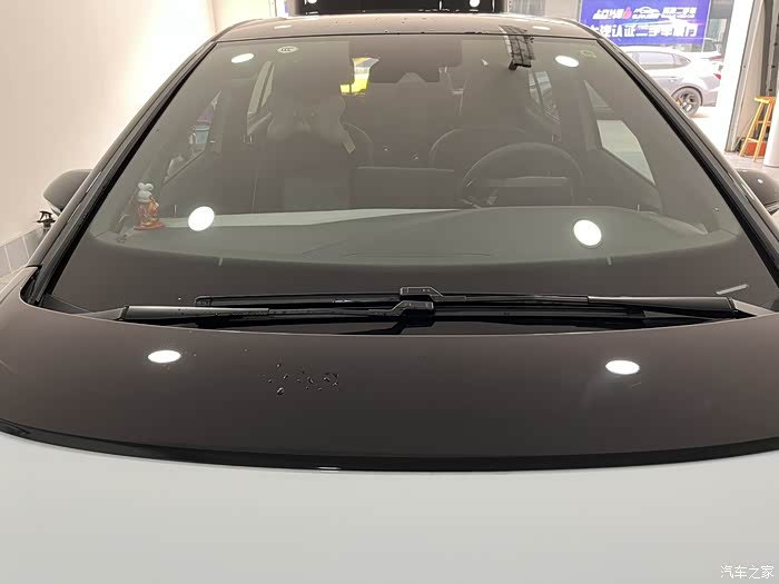

来张对比图:
来张对比图:

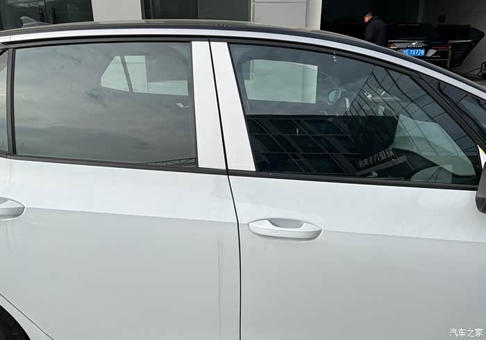

贴膜前,玻璃颜色浅,车窗是透的
贴膜后,玻璃颜色深了,看不清车内
