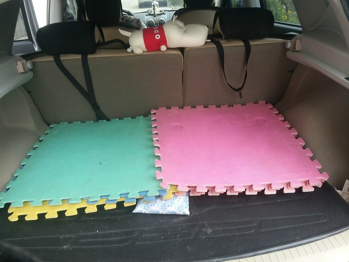

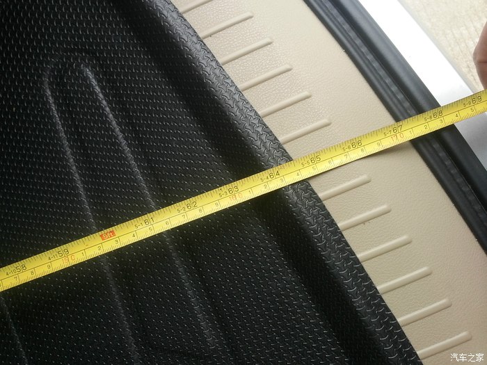

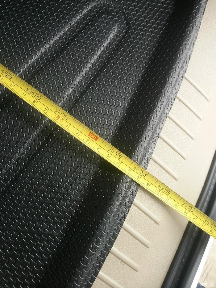

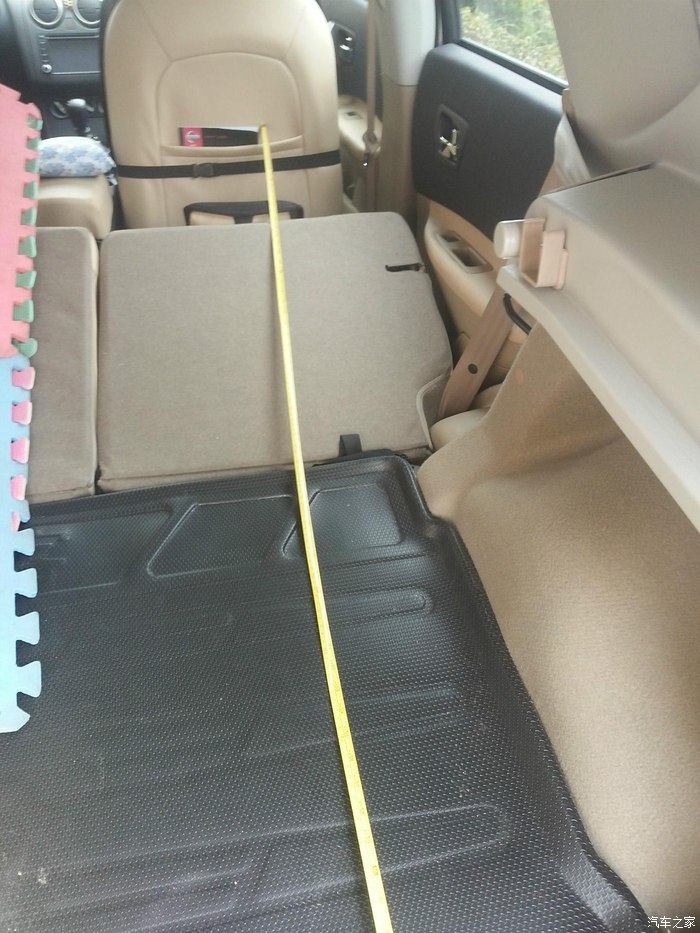

       逍客后排可以放倒,如果前排座椅不动到车后的距离只有165cm左右,我身高173cm,躺下腿伸不直啊,就把副驾驶座尽力向前移,再向前放倒。
               只有165cm左右啊

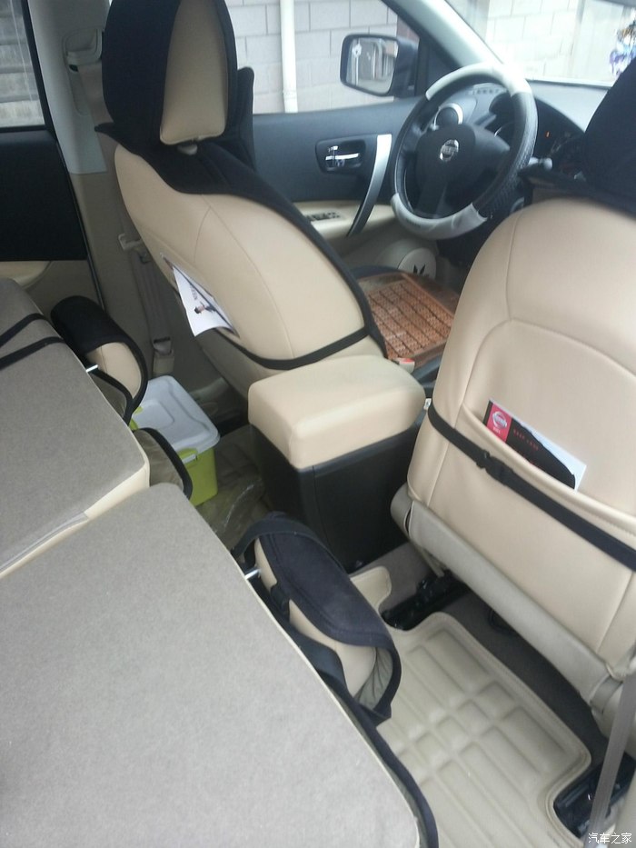

      副驾驶前移,前倒
      有185cm多了,够了
      但是副驾驶和后排之间有空档,想办法解决。

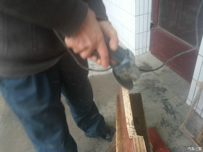

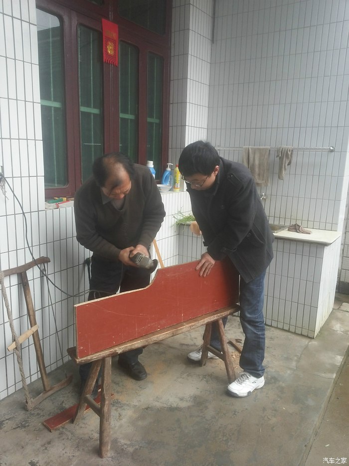

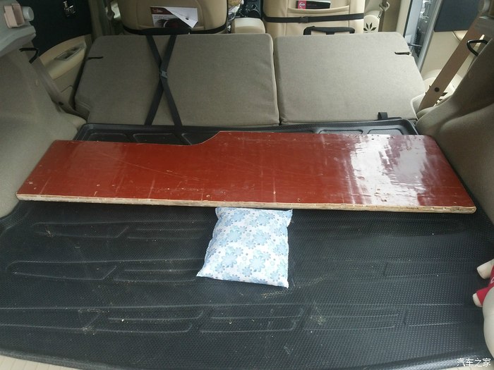

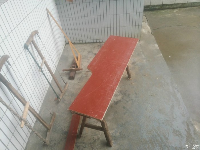

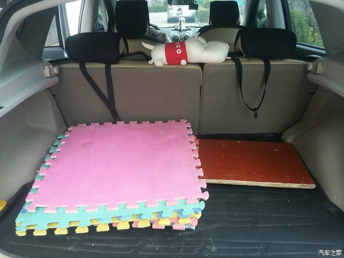

      昨天小长假回老丈人家,老丈人是木工,请他老人家帮着弄了块木板,一量长宽都差不多,正好放在前后座的空档处。
      因为主驾驶不想动所以切了一小块。老婆身高165cm,如果她睡在主驾驶后面也够了。如不够再把主驾驶前倒一点也没关系
      老丈人幸苦劳作,我也帮忙打下手

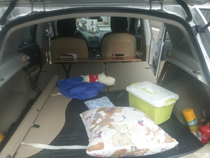

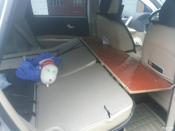

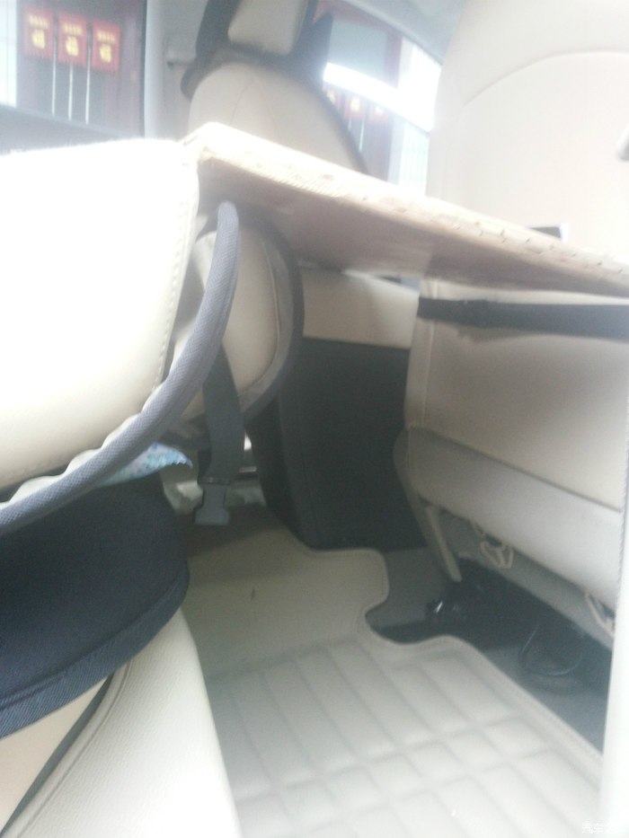

      放到车上就是这样,前面搁在扶手箱上,后面就直接搁在后头枕上了,是不是够懒啊
       下面还有好大空间,可以放好多东西啊
      从后面向前看(请无视乱七八糟的东东)

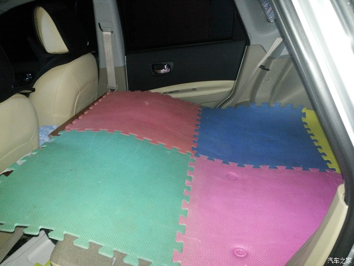

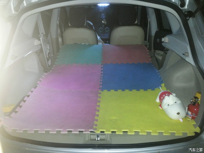

      儿子小时候的拼版派上大用场了(拼版好长时间儿子都没玩了,放在沙发下了,我找出来要用到车上,他小子还舍不得,被我三哄两骗说要带他出去玩要用的才同意。
      有点照虚了,手机拍的,将就看了
      有一点坡度,能接受,可能我座椅包了皮的海绵包多了。人躺上去有重量压着就平多了

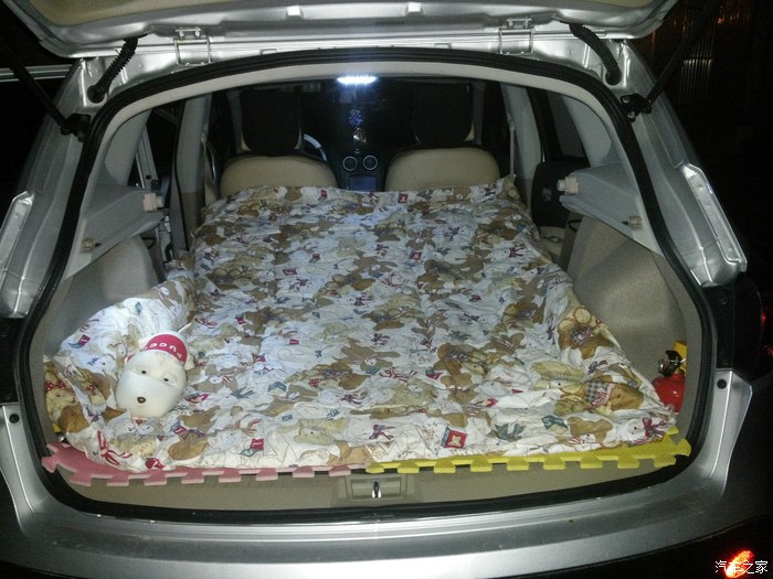

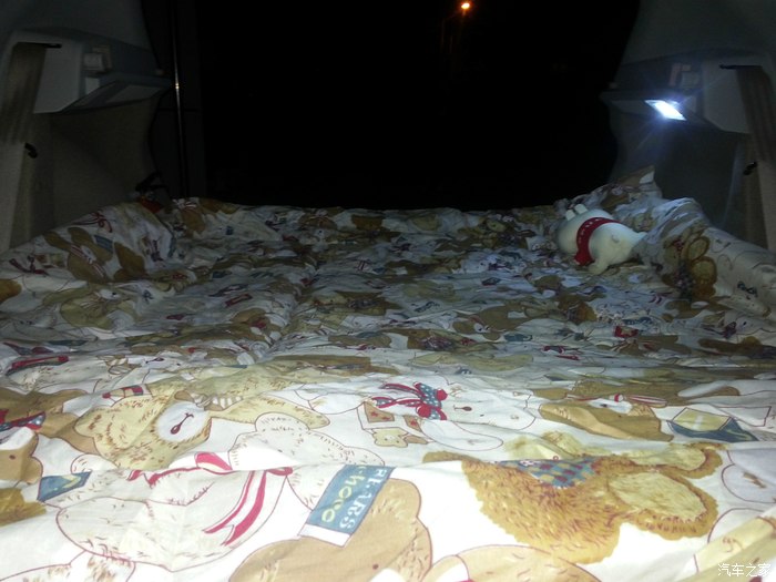

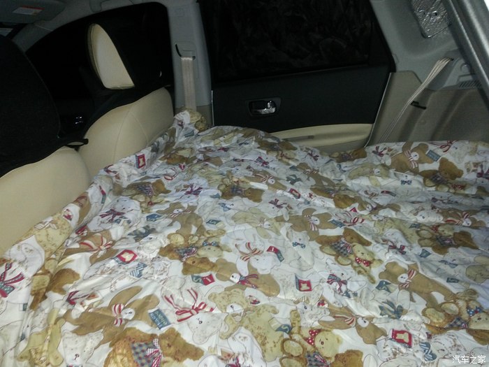

      铺上小被子,太完美了
      侧面来一张
      从前向后看
      收纳也方便
