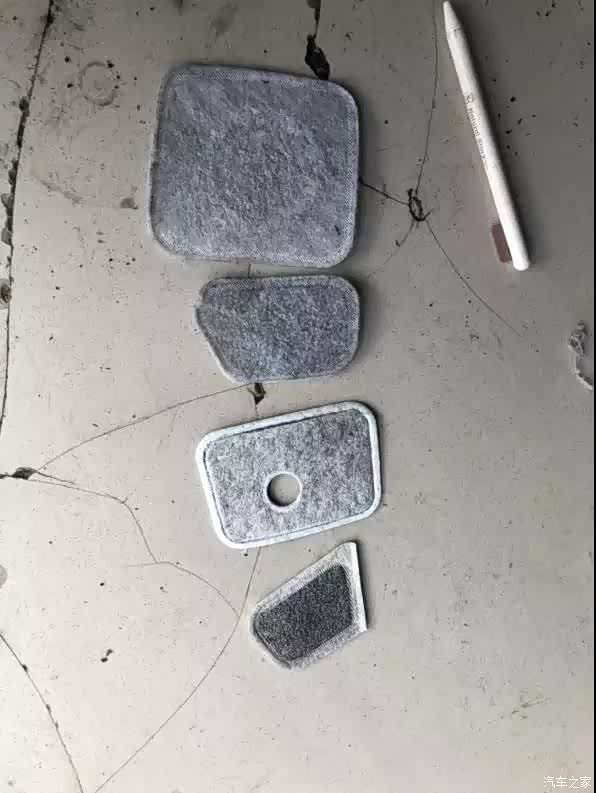

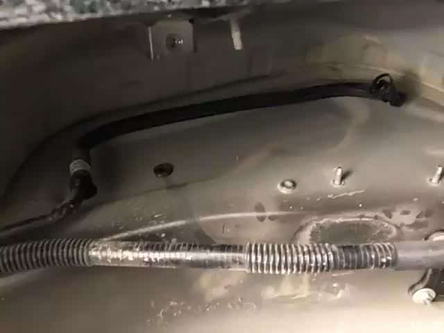

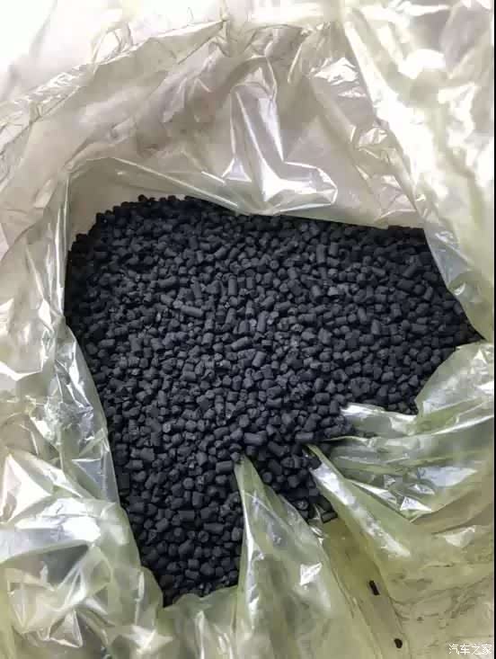

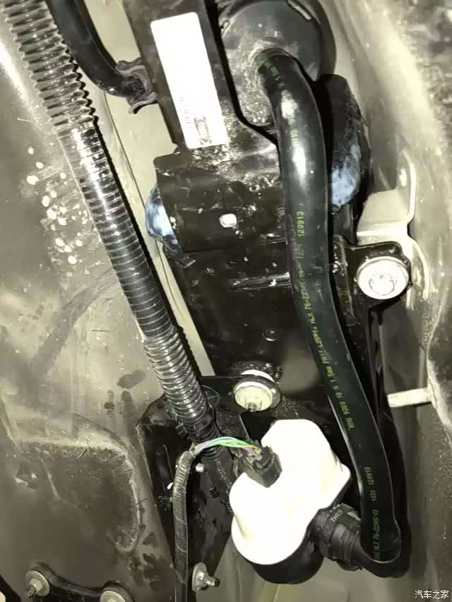

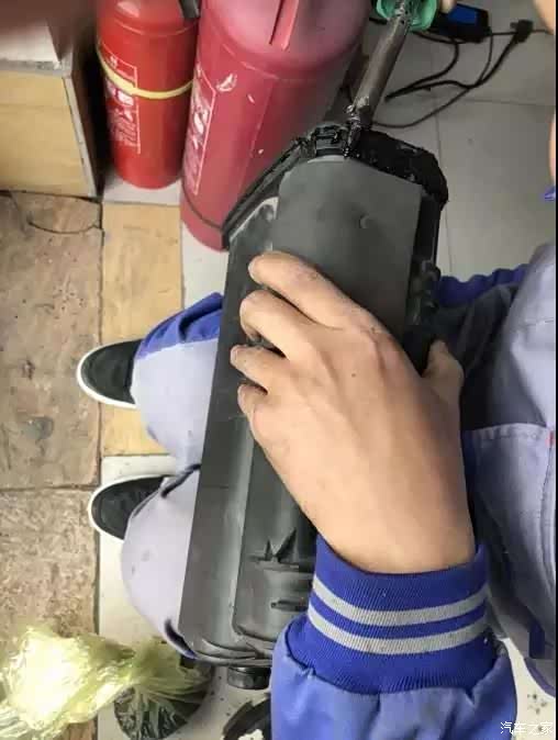

二.美规碳管常见问题解决方法
车型:美规,汽油车
位置:左后轮挡泥板上方
故障现象:加油时跳枪,油箱表不准,油箱发出“噗、噗”声
故障原因:1.活性炭罐脏污、堵塞2.导致油箱压力变化3.油枪默认为加满
解决办法:清理活性炭罐、滤网
位置:左后轮挡泥板上方
解决办法:清理活性炭罐、滤网
① 拆卸左后轮胎后侧挡泥板
② 取下活性炭罐
② 取下活性炭罐
③ 用角磨机切割活性炭罐塑料盖。
【注:切割面完整平齐,以便安装】
【注:切割面完整平齐,以便安装】
④ 找一个干净的容器,倒出碳罐里的活性炭。
⑤ 用气枪吹出碳罐里的脏污和滤网中的污物,清理后确认滤网是否通畅,确认通畅后,重新倒回活性炭粒。滤网需要更换新的且透气性好。
⑥ 将塑料盖重新盖在碳罐上,并用热风枪软化塑料,让塑料盖与碳罐严合、密封,确认无误后恢复。(也可用二合一)
此办法只是暂时性解决跳枪问题,再出现同样的问题,建议更换活性碳罐。

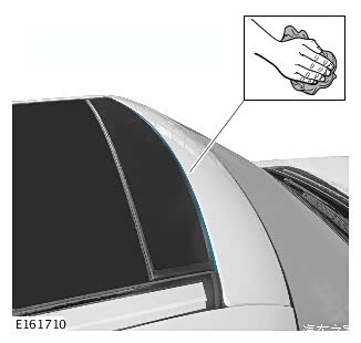

三.天窗风噪声响解决方法
顶篷打开面板挡雨条,在高速下行驶时会出现风噪音。
问题车型:Range Rover(揽胜行政)Range Rover Sport(揽胜运动)
故障原因:全景车顶挡雨条与车顶碰撞产生振动,这是由迎面而来的冲压空气导致的。
所需零件:玻璃粘合剂套件
维修步骤:识别需要处理的车辆区域。注意:确保该区域已清洁。
使用合适的清洁布清洁需要处理的区域
切割密封剂喷枪喷嘴,最长留 2 毫米
小心:确保没有对车辆造成损坏
注意:找到车辆的中心线。 从挡雨条的中心开始。
切割密封剂喷枪喷嘴,最长留 2 毫米
小心:确保没有对车辆造成损坏
使用合适的修整工具,以升高挡雨条的边缘
小心:确保没有对车辆造成损坏。
小心:确保没有对车辆造成损坏。
如图所示插入密封剂喷枪喷嘴。
卸下合适的修整工具。
注意:请勿使用过多的密封胶。
卸下合适的修整工具。
注意:请勿使用过多的密封胶。
使用密封剂喷枪插入密封胶。
缓慢地将密封剂喷枪移向您,让挡雨条和车身之间的密封胶分布均匀。
注意:
清洗车辆之前,使密封胶至少干燥 45 分钟。
注意:
使用合适的清洁布去除所有多余的密封胶

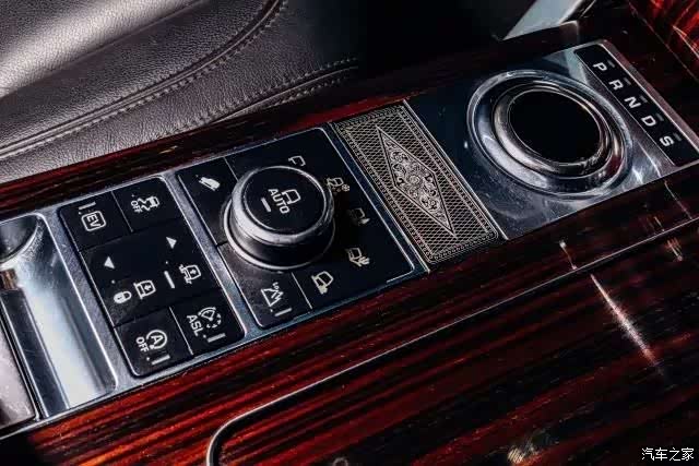

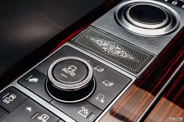

四.全地形反馈怎么使用
TERRAIN RESPONSE,全地形反馈适应系统,揽胜全铝车身之下的纯正路虎性能,带来强大的全地形表现。
针对行驶路况进行实时监测,自动优化车辆设置,实现全地形路况的智能识别与调整,确保您在各种地形驾驶时,均能获得美妙的驾驶体验。
即使系统不在自动模式,第二代智能全地形反馈适应系统,也将为驾驶者提供额外帮助,如建议合适选择低速或越野底盘高度。
Terrain Response 全地形反馈适应系统,具有多达五种的驾驶模式。
工作原理
二代全地形反馈结合
分动箱模块、转动模块、发动机控制模块、ABS模块等
来AUTO调节扭矩与状态
它是通过可调阻尼悬挂
与can总线共用的
车身高度传感器、车速传感器、转向角传感器
每秒检测路况500次
从而系统自己调节悬挂软硬度
让乘坐者拥有更舒适的驾乘感受
二代全地形反馈结合
来AUTO调节扭矩与状态
它是通过可调阻尼悬挂
与can总线共用的
每秒检测路况500次
从而系统自己调节悬挂软硬度
让乘坐者拥有更舒适的驾乘感受
一代地形和二代地形开起来的明显区别在于,高速转弯二代地形通过监控车速与底盘悬挂状态,会更稳健一些。

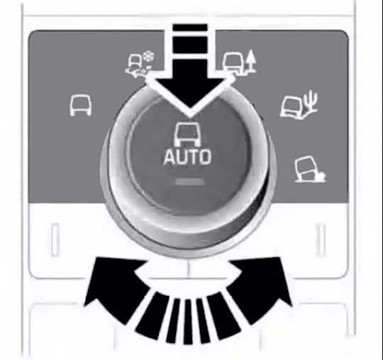

使用方法:左右旋转旋钮选择专用程序
按下AUTO键开启智能模式
按下AUTO键开启智能模式
各个模式详解如下:
通用程序(专用程序关闭),此程序适用于,所有道路和越野状态 / 越野模式,如果此程序尚未激活,则在于硬路面类似的表面上驾驶前,应该选择此程序,干燥鹅卵石路面,柏油碎石路面,木板路面等均属于此类路面。如果满足专用程序需要,则应选择此程序,一但取消选择专用程序,车辆所有系统就将恢复其正常设置(陡坡缓降控制(HDC)除外),如果HDC是通过手动选择的,则HDC将保持激活。
草地 / 砂砾 / 雪地:当坚固路面上覆盖了一层松散、湿滑物质时,应该使用此程序
!!注意!!
对于较深砂砾地面,建议使用沙地程序
!!注意!!
如果车辆在深雪地中无法获得牵引,则关闭动态稳定控制系统(DSC)可能会有用,一旦克服困难,就应该再次打开DSC。
!!注意!!
对于较深砂砾地面,建议使用沙地程序
!!注意!!
泥泞地面 / 车辙地
通过泥泞、车辙深陷、松软、不平地面时,应选择此程序,建议使用此程序时选择低档域,如果没有选择低档域,信息中心会提醒您。如果同时选择了泥泞地面 / 车辙地程序和低档域,车辆高度将会自动升高。
沙地
对于一干燥沙地或较深砂砾为主的地面,应该使用此程序
!!注意!!
如果车辆在超软沙地中无法获得牵引,则关闭动态稳定控制系统(DSC)可能会有用,一旦克服困难,则应该选择泥泞地面 / 车辙地程序。
!!注意!!
岩石爬行
对于以岩石为主的地面(包括通过遍布水下岩石的河床),应该使用此程序,此程序提供良好的低俗控制特性,岩石爬行只能在低档域下选择,如果在高档域下选择此程序,信息中心会提醒您选择低档域。

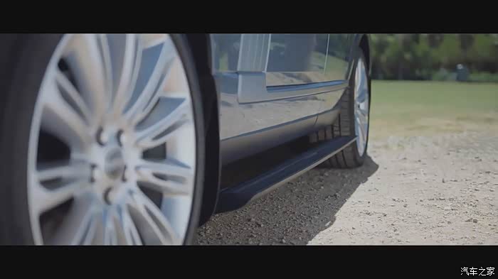

五.电动踏板不伸缩工作
路虎揽胜电动踏板是上车的时候踩的踏板(脚踏板),电踏可以自己收伸踏板方便上下车,踏板单边能承重约300公斤。那么电踏装好了不会自动弹出来,是什么问题,要怎么办?揽胜电动踏板不出来一般就是三方面的原因!
1、机械故障
要看是单侧还是两侧,还要看是不是真的一动不动,还是收到一半回弹。还有一种可能是电机插头进水短路,也会导致踏板工作异常。
解决方法:若单侧不动检查电机模块,一侧不动电机的问题几率大一些,检查电机。两侧都不动则很大可能性是模块或者感应元件故障。
2、模块故障
两侧不动主要检查保险和模块,17款单侧不动有时断电后能恢复正常工作。
解决方法:若断电后还是不好用,需要用电脑进行模块故障检测,先检查确定原因后,判断是否需要更换配件。
3、感应元件故障
路虎揽胜电动踏板ECU是通过接收车身电脑的 CAN 信号获取车子4个车门的开关状态,从而分别控制左右2边的踏板的伸缩。
如果控制盒插头、电机插头没插好都会导致踏板工作异常。
解决方法:检查所有线束插头是否插好,是否松动,重新插一遍。
