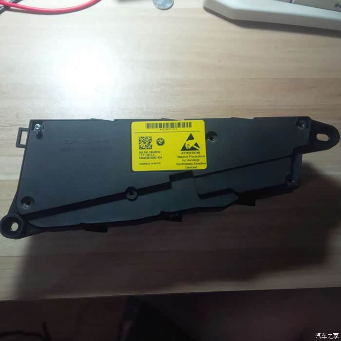

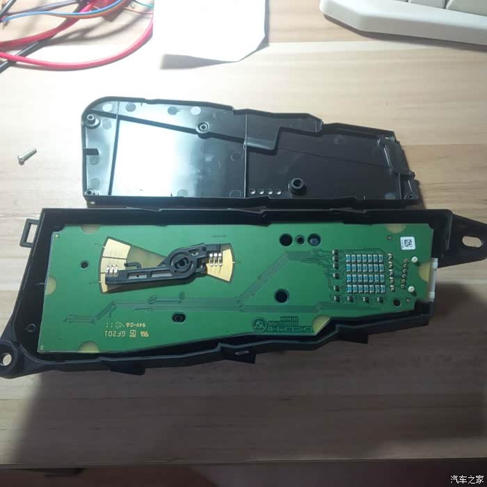

F02低配座椅开关
反面,delphi代工的,
网上的资料,delphi是个老牌的汽车配件供应商。

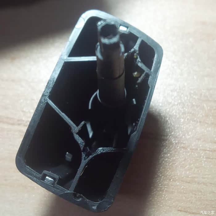

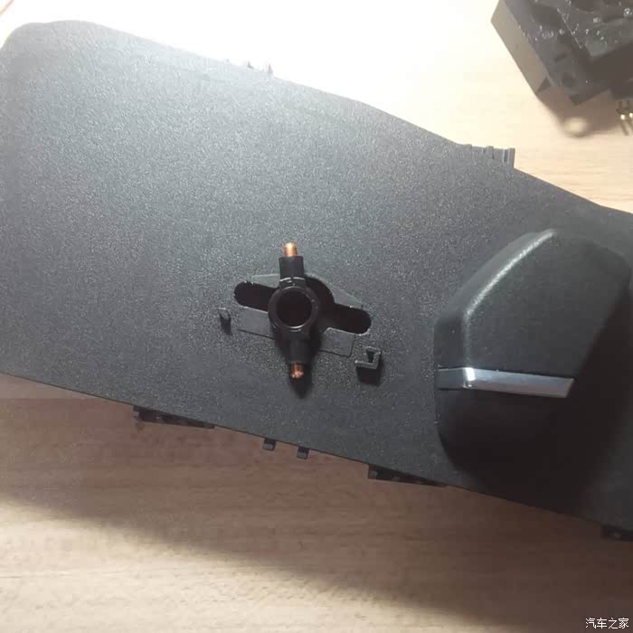

螺丝拧开,但有个黑色的塑料件,和开关按键是相连接的。
纠结了好久, 网上也没有找到资料说怎么拆。
但老的E系列,好像开关都是直接拔的,所以就拔一下试一试。
怎么拔,方法看的懂吧
怎么拔,方法看的懂吧

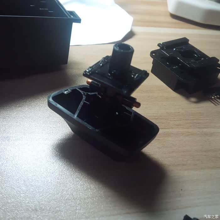

拔下坐垫调节开关,果然就开了

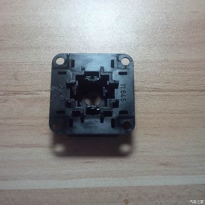

坐垫开关
坐垫开关,机械定位弹簧。两个黄色的是可以按下去有弹性的,就像手表表带上的那个弹簧,拆过的都懂
坐垫调节开关 放大看,
正常时,机械定位弹簧是水平的,这时弹簧是伸长的。
向上或向下调节时, 机械定位弹簧有倾斜角,被调节开关的塑料卡槽压缩,弹簧是处于压缩状态,也就是有上档和下档“档位”的感觉。
安装起来再看,这张图是中间状态。
最终状态是机械定位弹簧卡在坐垫调节开关里。

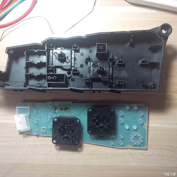

机械部分另一个关键组件就是“四向按键”, 当向“上下左右”推动坐垫开关时,这个四向开关按键会转换成对应方向 向下的力去按橡胶按钮。

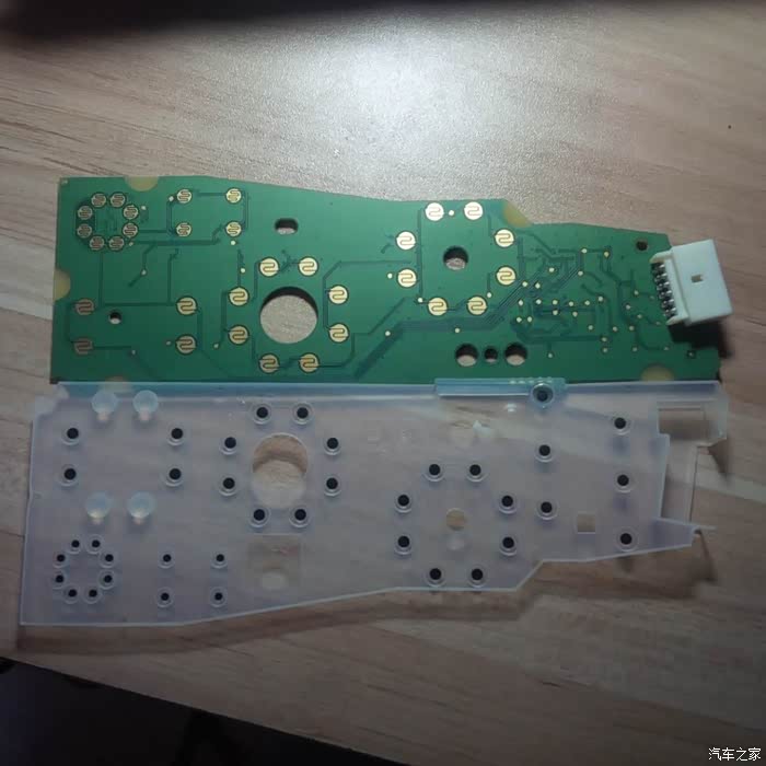

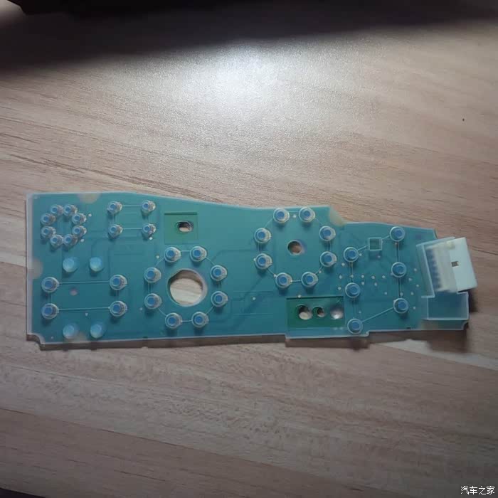

电路板,加橡胶按键, 和遥控器和游戏手柄很类似。
还有很多“隐藏”的开关,在更高阶的配置中就能用了。

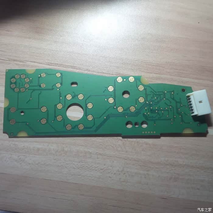

揭开橡胶按键

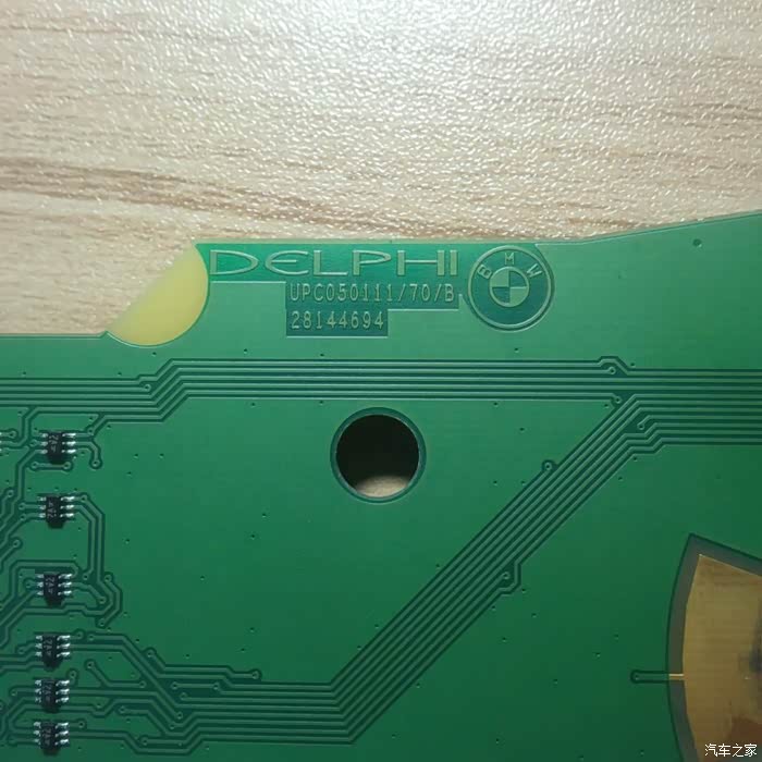

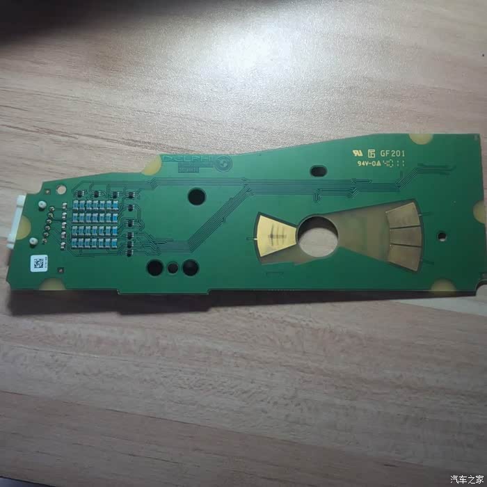

PCB正面,很精美

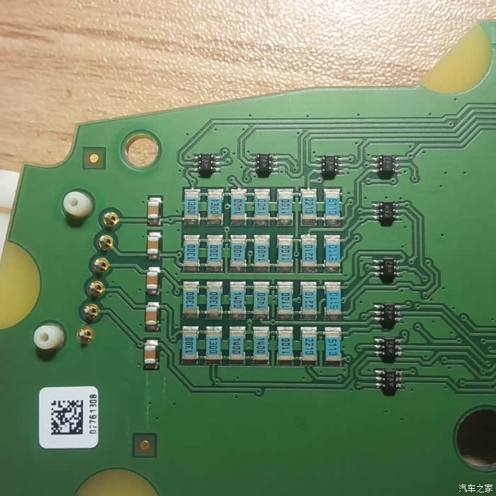

PCB反面,也很规整
Delphi 代工, BMW LOGO
一颗集成电路都没有,只有28个电阻,4电容,9个双三极管,说好的LIN BUS 呢?

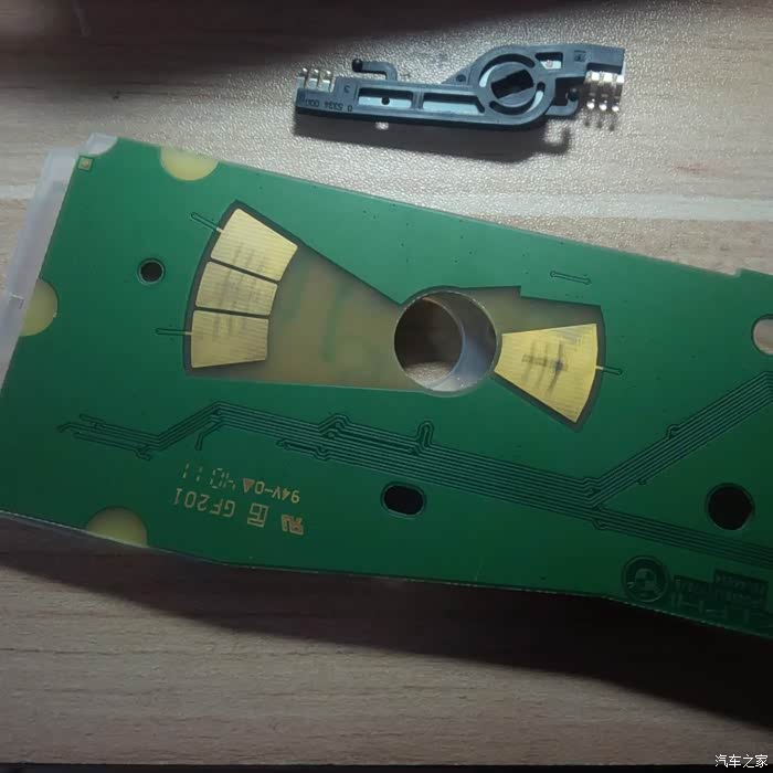

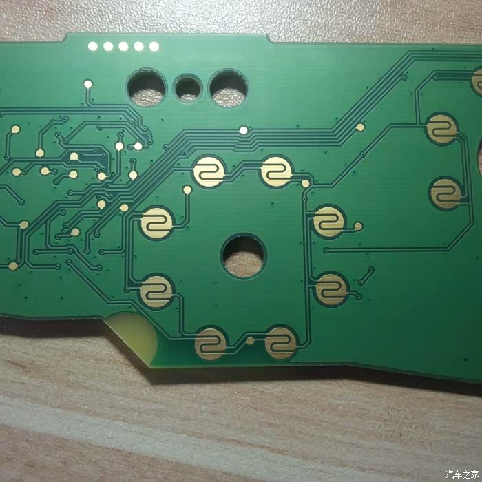

4向按钮,每个方向都有两个触点。
扇形的 就是 坐垫倾斜调节触点

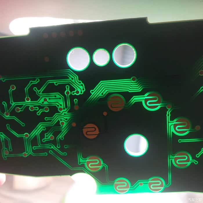

透光看下,单层双面的,不需要多层板,
