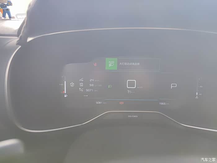

首先说一下,在自动照明状况下的前后雾灯的使用,当自动照明打开的时候,车辆不点火的状态下,是所有的灯都不亮的,点火之后如果环境亮度比较高的时候,是只会点亮位置灯的,这个时候我们转动前后雾灯的控制开关,前后雾灯是无法打开的。只有当环境亮度降到一定程度,自动大灯点亮近光灯时候,转动前后雾灯旋钮控制开关,才能把前后雾灯点亮。
自动大灯开启旋钮位置
仪表盘提示信息

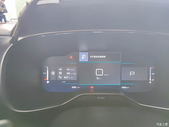

接着我们说一下,当自动照明关闭的状况下,如何打开前后雾灯。这个时候,车辆有两种状态,一种是车辆点火,一种是车辆未点火。
自动大灯关闭提示

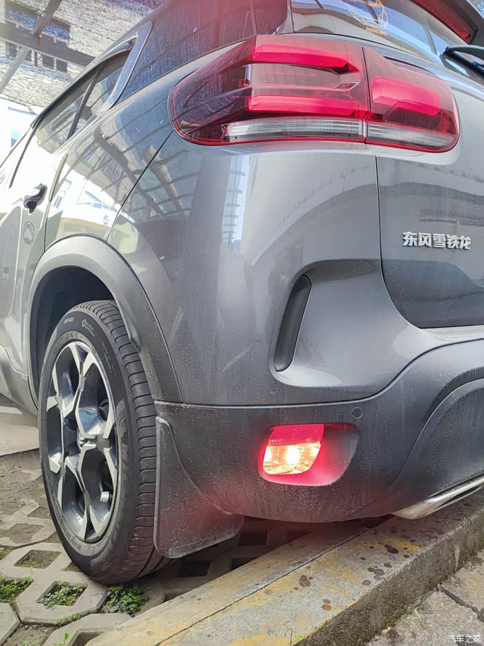

还有另外一种就是车辆未点火的状态,把灯光控制杆拨到位置灯或者近远光灯开启状态的档位,然后旋动,前后雾灯控制开关都可以点亮前后雾灯。
前雾天开启
后雾灯开启
