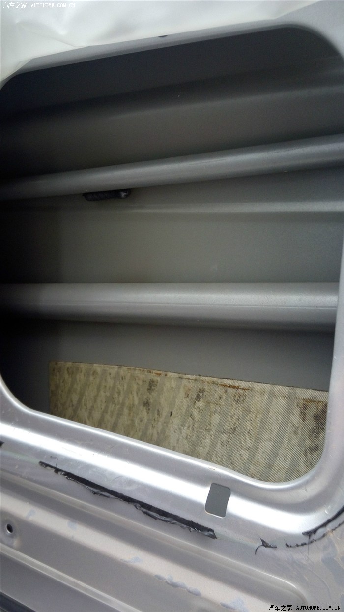

然后拆门装饰板下来的样子,说实话几万块的车里面就是只有这点点止振板。
贴上隔音棉,

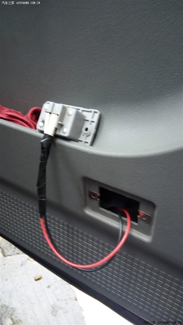

穿好线,接线到门灯。过程就不发图片了,很多作业有,下面是接好的。
从副驾驶取电,正极,红色最大的那条,
为了保险起见还是加多了一个保险丝好点。
门灯正线接正极,负极就接门碰开关,开关线是黑绿色的,看!

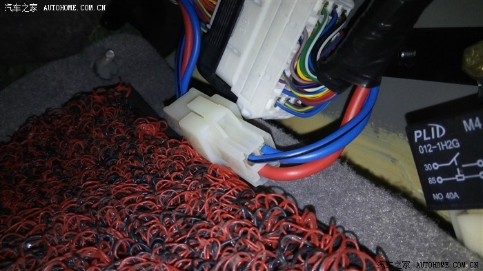

打开中门在副驾驶座椅下面旁边掀开那些地垫隔音的,看到这条线,找出黑绿的剪断,接上二极管。

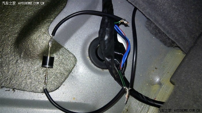

接线方法如下,二极管的负极接剪断线的门碰开关这边,《一般二极管负极有一条色环标明,近色环这边是负,另一边是正》,二极管的正极接剪断线的另一边。最后门灯的负线接二极管的负极这边下面的接好的图片
拿绝缘胶布包好,

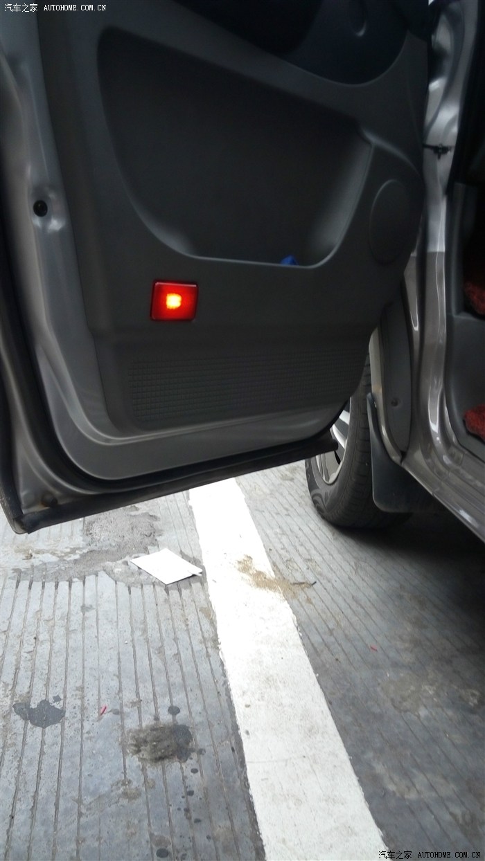

换上LED灯后,灯亮了!哈哈副驾驶门这边效果如下:

我的整流二极管型号是DC  6A2的,比较大点,其实1N4001那些小一点的也可以用,因为门灯功率很小。希望这些可以帮助一些有需要可以用得上的人!
