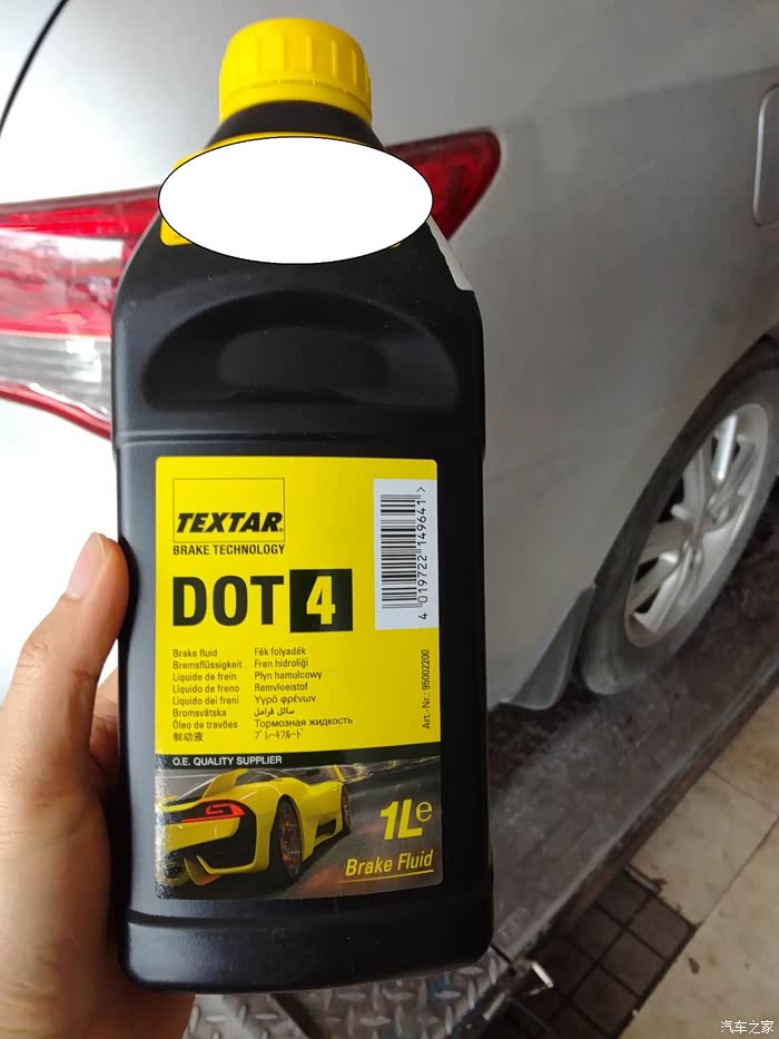

之前在Xdong买了1元换油的工时,一瓶泰明顿刹车油,英国出品。
今天趁元旦小假期去换油。

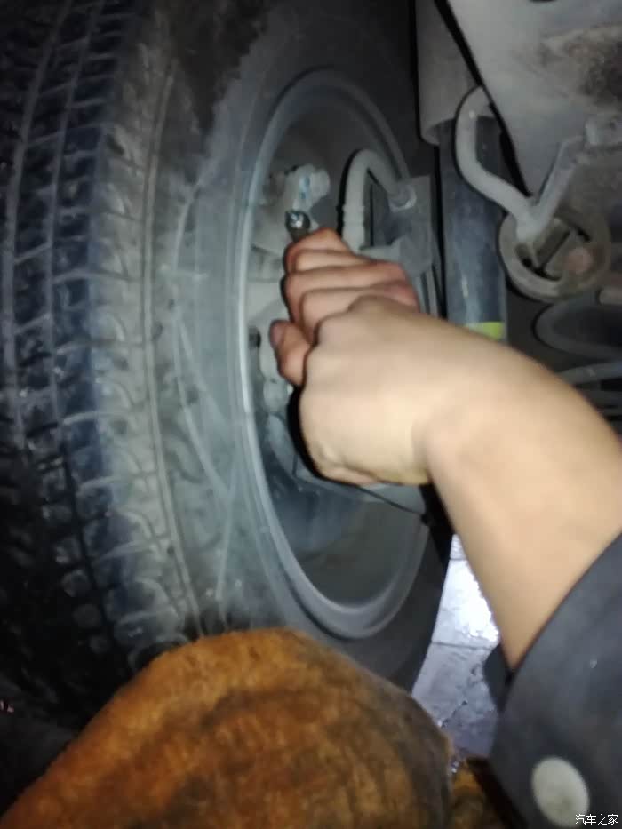

图片有点少,因为在监督不靠谱的小工,一开始小工还不用管来接油,我和老板都说用管接油,我不停提示刹车油腐蚀大,最后才接的管。
外面换油真不靠谱,我的是手动车子,有离合油跟刹车共有,原厂是DOT3的,这次换DOT4我想换干净点,小工最后不想排离合油,在我的再三要求下才搞的。
大大的差评,刹车壶也不搞个漏斗之类的,直接加,刹车油漏出到周边了。
最后是轮子冲水和离合壶周边也冲了一下,回到家我还搞搞离合壶周边防止腐蚀。哎
再下次可能真是自己来搞了。
试了一下车子,离合变轻了(之前论坛有一个也是一样,看来好油是会改变压力?),刹车也是一点就有了,没有之前的有一段行程是软的,空的。

泰明顿DOT4
小工在弄,下次我都会了
