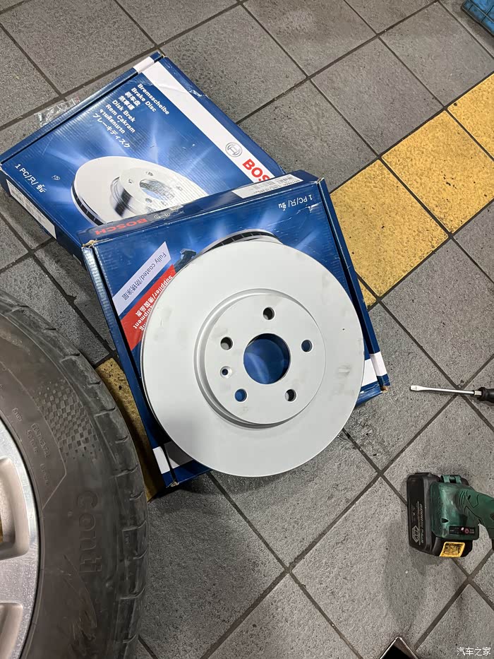

迈锐宝刹车盘规格问题
2017款迈锐宝1.5T豪华版,17万公里了,刹车抖动换刹车盘
结果发现刹车盘有两种型号,根据车架号和轮胎规格,发现17寸轮胎使用的是直径321mm的盘,16寸轮胎使用的是直径296mm的盘,但我发现,我车子是17寸的轮胎,盘出厂却是296的盘,导致我在途虎匹配了两次刹车盘都是321的盘,安装不上,我就纳闷了,难不成出厂随机匹配盘大小?还是说只有旗舰版才是大盘?
