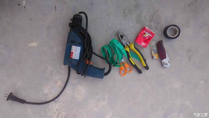

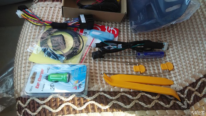

    自备工具:电钻、尺子、小刀、电胶布、打火机、剪刀。
    专用工具:X宝配送的专用工具。

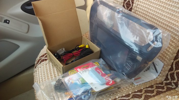

    二 导航+倒车影像+倒车雷达+行车记录仪实物
    导航+倒车摄像头

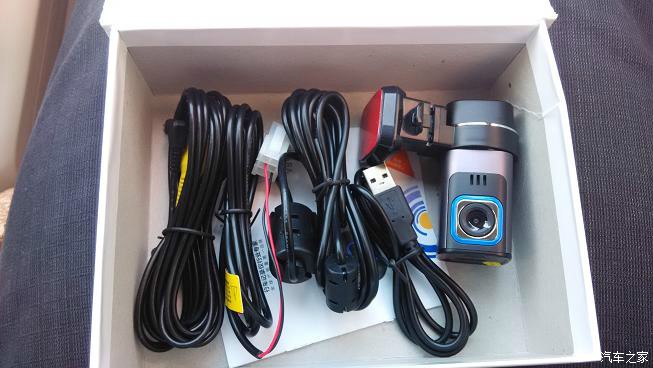

行车记录仪

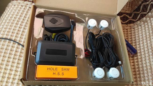

倒车雷达

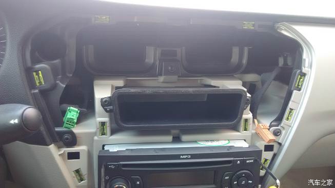

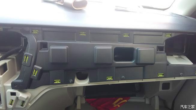

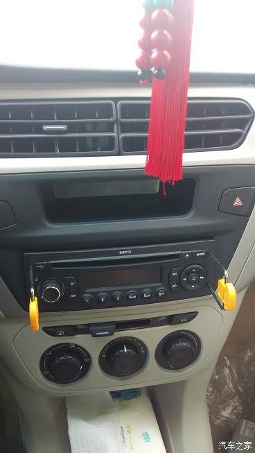

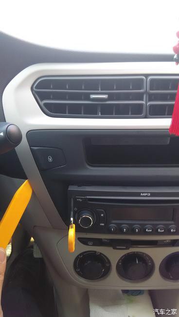

    三 拆中控台
专用工具插入CD
专用工具撬开面板

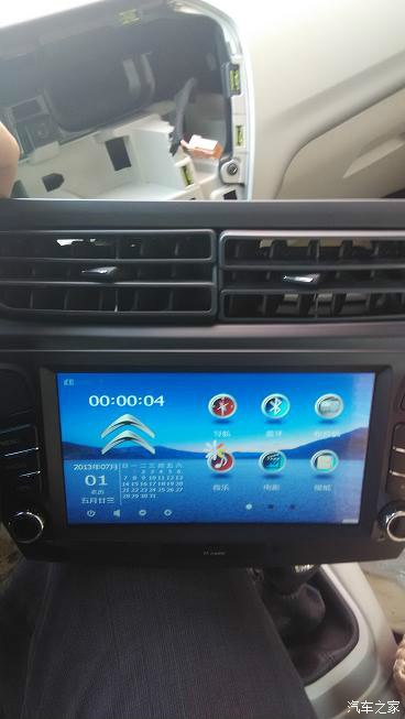

拆掉面板后样子

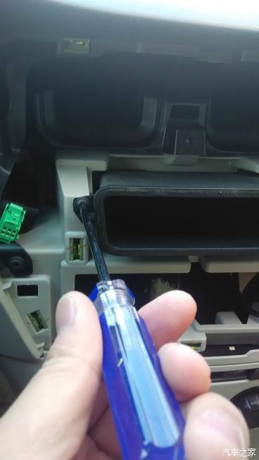

专用螺丝刀拆下储物盒
    四 导航测试
插入插头后测试导航
导航背面图

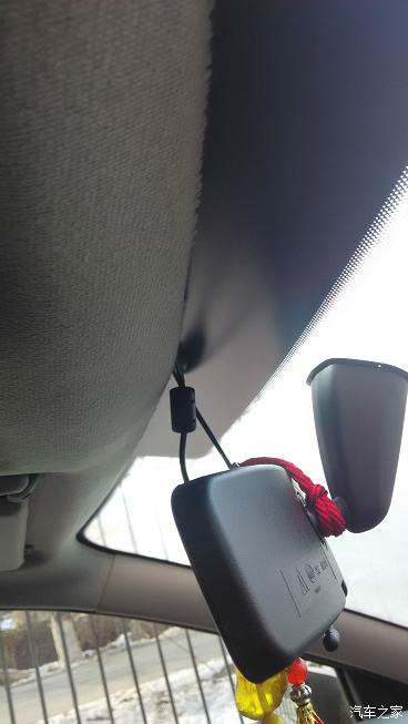

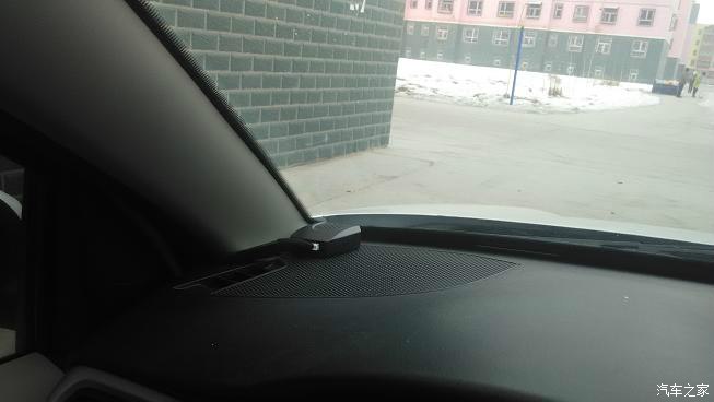

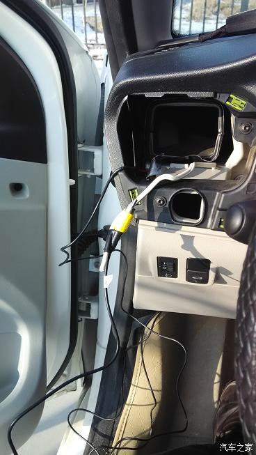

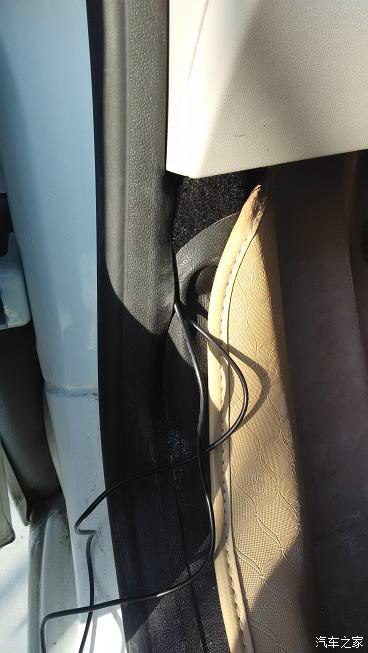

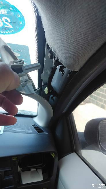

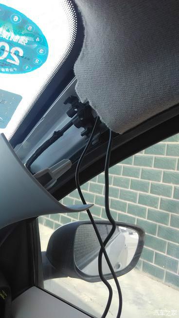

    五 行车记录仪/天线安装

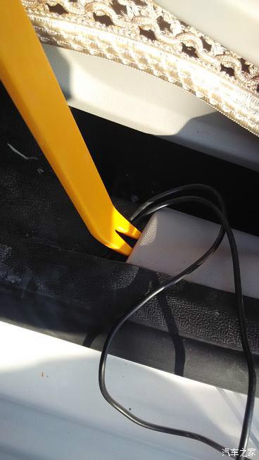

用撬棍拆掉右侧面板
用手拆掉右侧A柱板
布线1
布线2

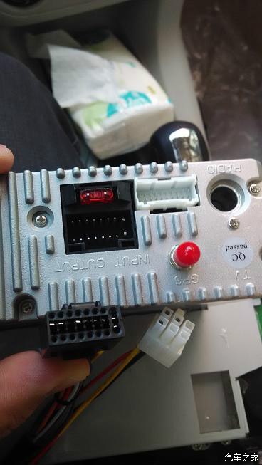

    六 导航安装
导航接线(按背面说明)

雷达布线(拆开左侧出风口从上往下布线)
左前门压条下走线
前门到后门走线(从硬塑料下穿过)

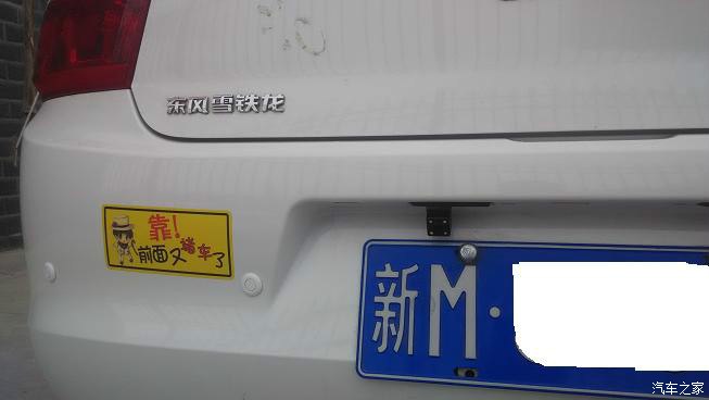

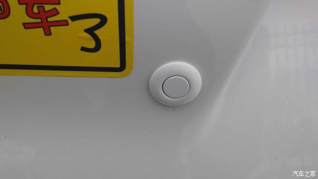

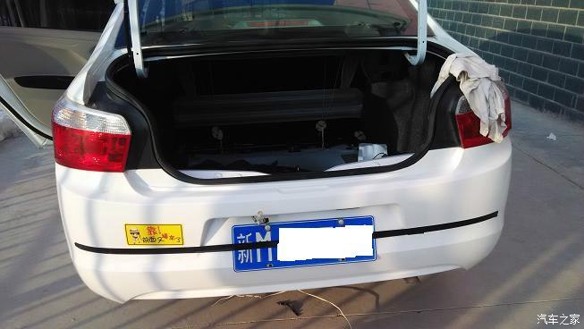

                            车尾拉电胶布确定打洞位置(参考了原装雷达安装位置)
       特别注意:雷达和后视取电是外面数第二根线为正极,第一根线为负极。负极可直接接到车身金属上。

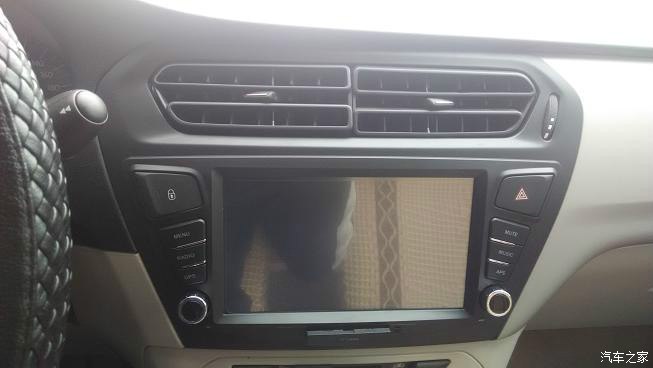

    八 安装完成后效果图
大屏导航

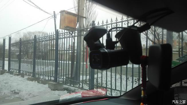

行车记录仪

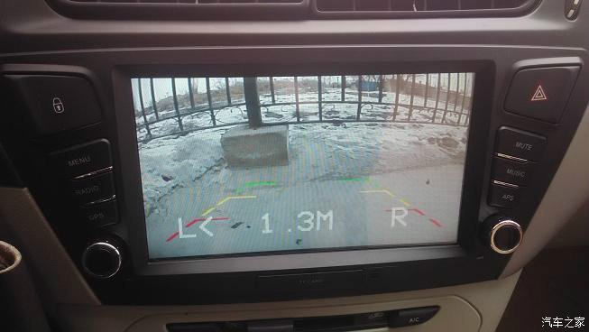

倒车摄像头

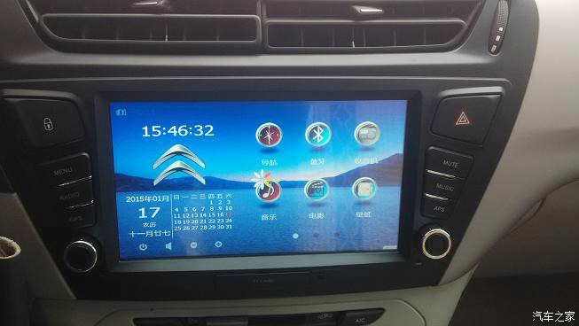

   九 导航使用图

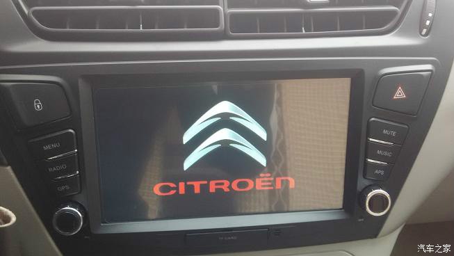

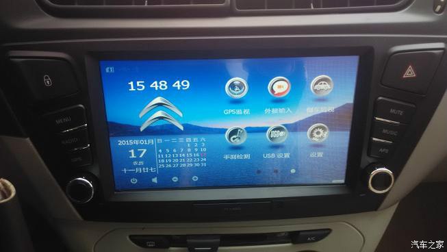

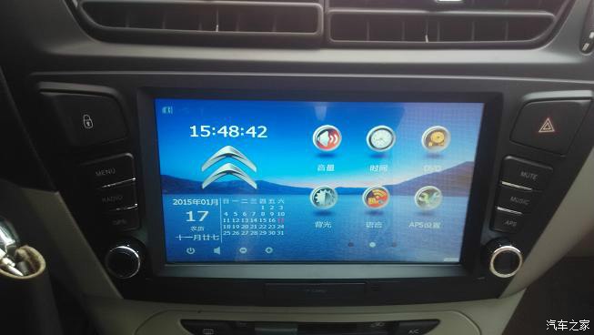

开机雪铁龙标(大屏很漂亮)
主界面1
主界面2
主界面3

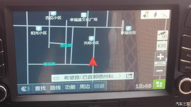

导航图

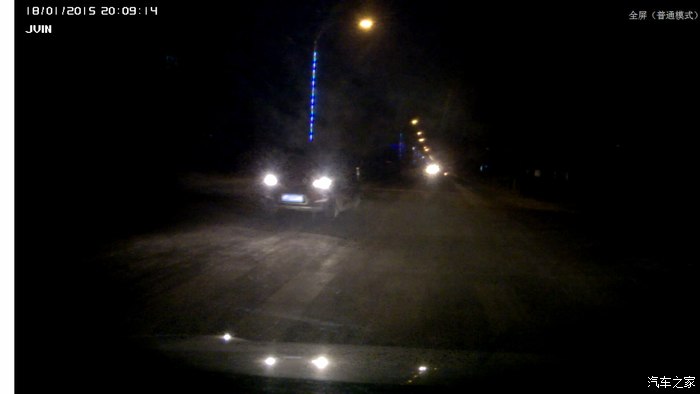

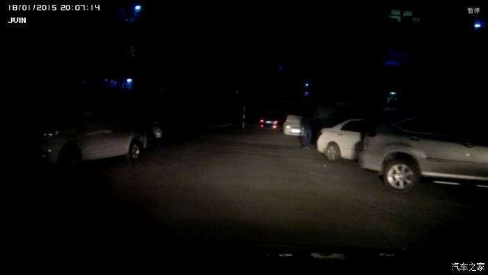

行车记录仪图(阴天,光线不好)
倒车影像(雷达语音播报距离)

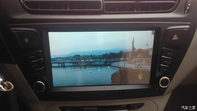

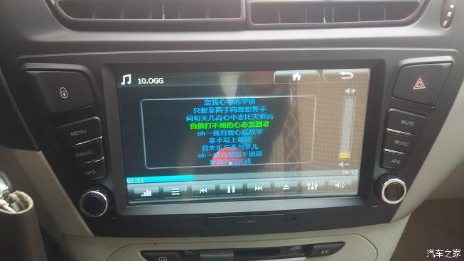

MP4
音乐

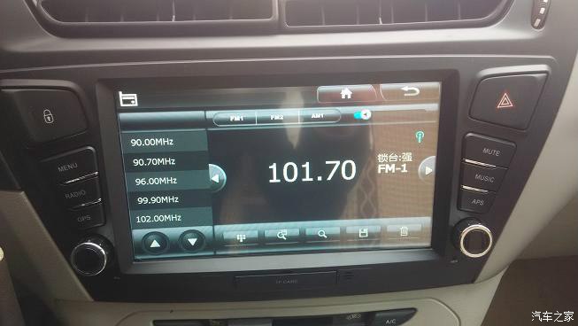

收音机

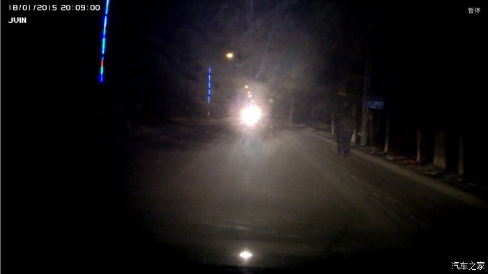

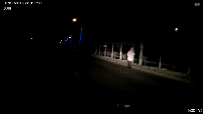

    十 夜视效果
夜视效果
夜视效果1
夜视效果2
夜视效果3
