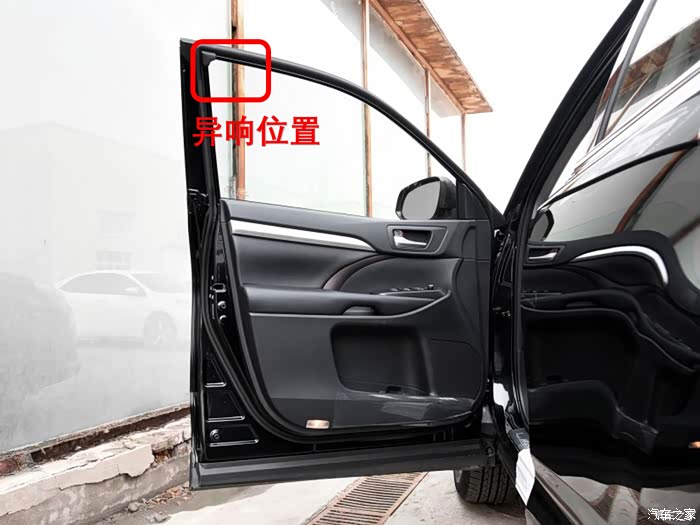

5、驾驶侧前门上方玻璃
这个发现的时间有点记不清了,但是是在今年,解决办法很好弄,4S,拆侧门板,禁锢里面的螺丝(当时师傅好像告诉我说是固定玻璃的螺丝)。

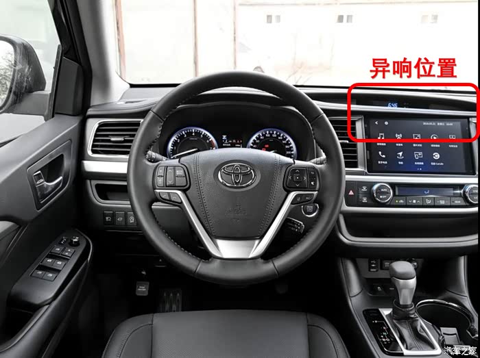

6、如果你更换过中控大屏,那里会有各类异响发生
处理方法很简单,在哪换的去哪,里面的线能固定的全部固定好,放置的时候压紧的压紧,螺丝一个不要少(固定主机的),解决。

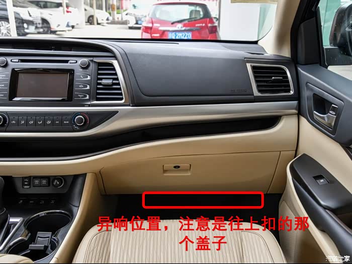

7、副驾驶下方(脚上方)异响
那里有个黑色的壳子,有卡扣能拿下来,拿的时候你会发现,是相对松动的,解决办法:四圈粘上3M胶(细条的),不要揭开,扣回去,解决。

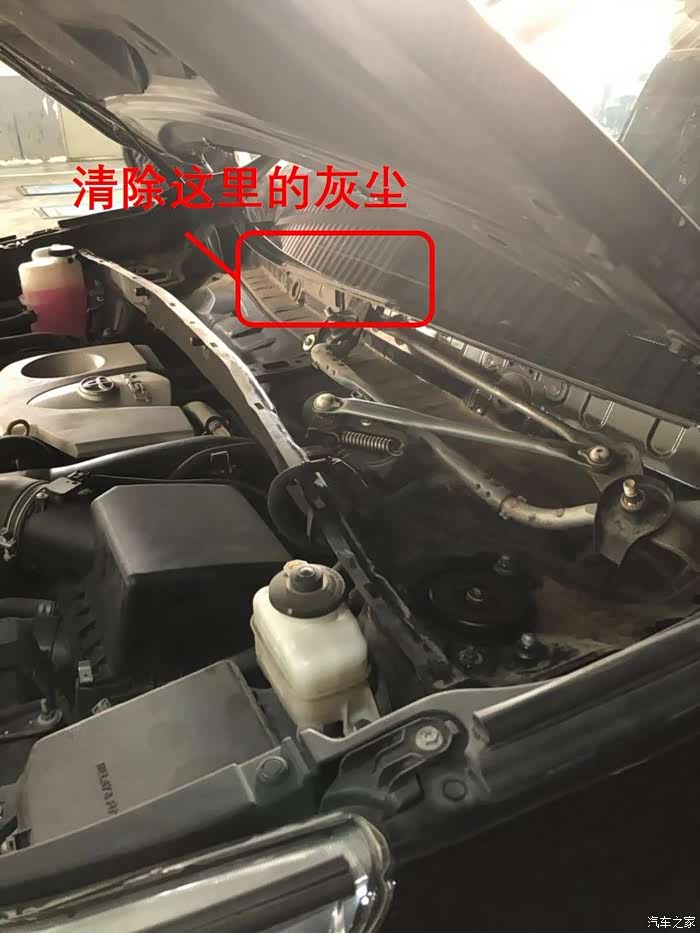

8、仪表台与前风挡玻璃缝隙产生的吱吱响声
这个异响的产生有两个可能:①如果你安装了密封条,天气寒冷,会有异响发生。②风挡玻璃外雨刷下方的盖板,盖板上的胶条由于温度变化和老化,会产生于玻璃摩擦发生的响声。
解决办法:塞紧密封条,如果是②引起的,可以去4S或修理厂,将雨刷下方盖板拆下来,然后将胶条部分的灰全部清除掉,重新安紧。
灰尘是一整条的,图片上是样例,其余部分已经清理干净了。

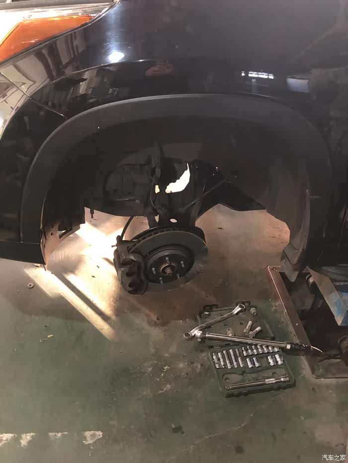

之前看过很多的帖子,有说到转向异响的很多,说通病十字转向轴,目前我的车辆没有碰到这个异响。我的转向异响是启动时如果方向盘向左幅度较大的情况下,左前方会发出哒哒哒的响声,只有4-7声,正常行驶状态下没有,只有大幅度转向启动时有(例如汽车出库、倒车入库等)。这个问题可能导致的原因如下:
(1)雨刷机构松动;
(2)球头间隙;
(3)前减震总承;
根据我的咨询,汉兰达的球头一般10万公里都不会出现什么状况,我到4S店时,也进行了检测,车升起来以后我也自己亲自上下晃动,并没有间隙,这个可以排除;雨刷机构,我拆掉盖板后,进行了试车,响声依然存在;如下图:
(1)雨刷机构松动;
(2)球头间隙;
(3)前减震总承;
雨刷要拆掉,但是机构不用完全拆除掉,因为异响可能是机构造成的。

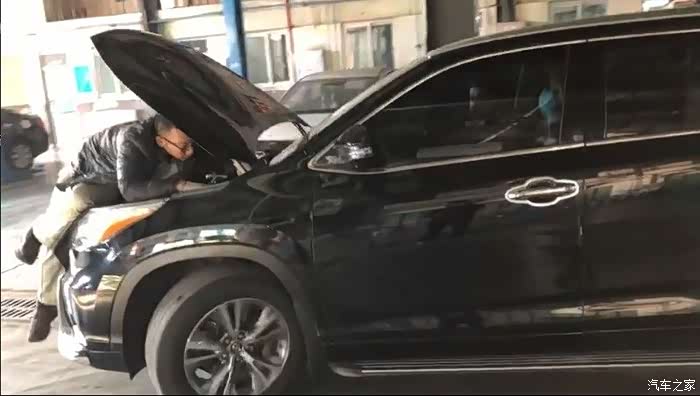

在这里我真的非常感谢4S店的师傅,因为不能传视频,上面是我检测异响时的一个截图,当时的情况是为了确定这个异响的声音到底是哪里来的,他们直接趴在车身上,另一位师傅开动汽车,确实很危险,我当时都觉得就是个起车时候才有的异响,不行就不修了这样实在太危险,但是4S的师傅知道我对异响非常敏感,还是坚持要为我把原因找到修复,在此深表谢意。通过这个检测以后,确定了并不是雨刷机构、雨刷盖板产生的异响。最后,拆掉前减震总承。如下图。

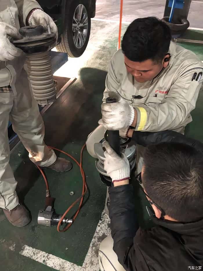

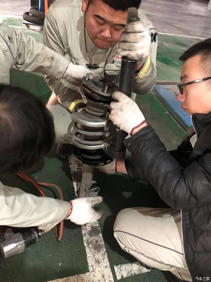

左前轮的减震加弹簧全部拆掉
用专业工具压住弹簧,将整个总承全部分解
分解后将所有的胶垫和连接点喷上专用的润滑剂
最后,将减震总承安好,固定牢固,起车转向的异响问题解决了。
