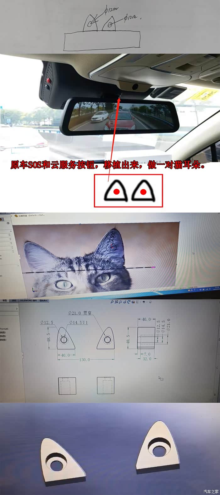

4S修车时,就在网上把需要用到的东西买到手了。综合之前改装的几个兄弟的图片,我是想设计如下这样的:

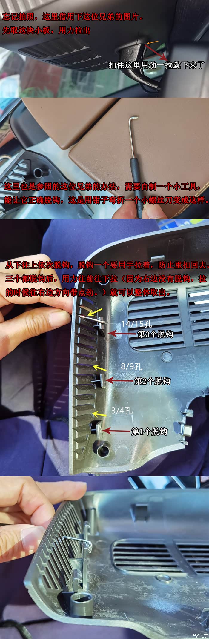

三、改装过程(3.1车道保持盖子的拆卸)

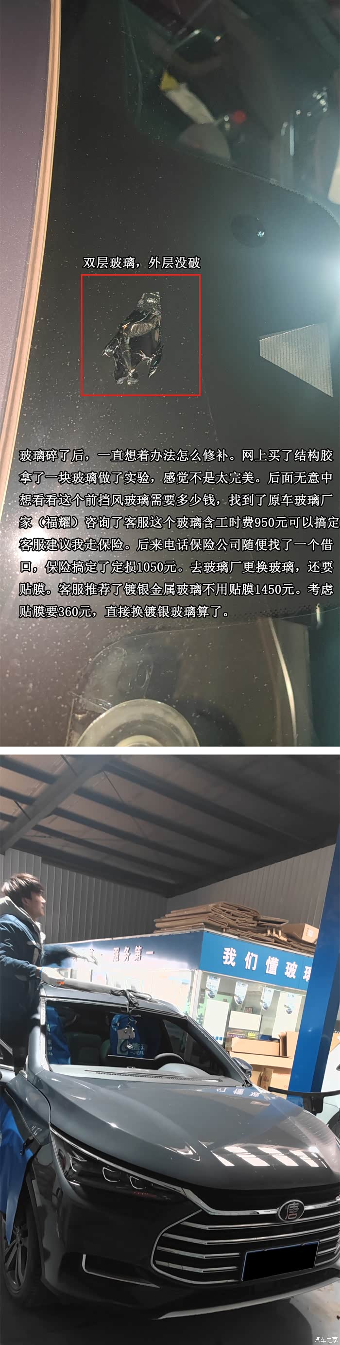

三、改装过程(3.2拆后视镜玻璃碎了)

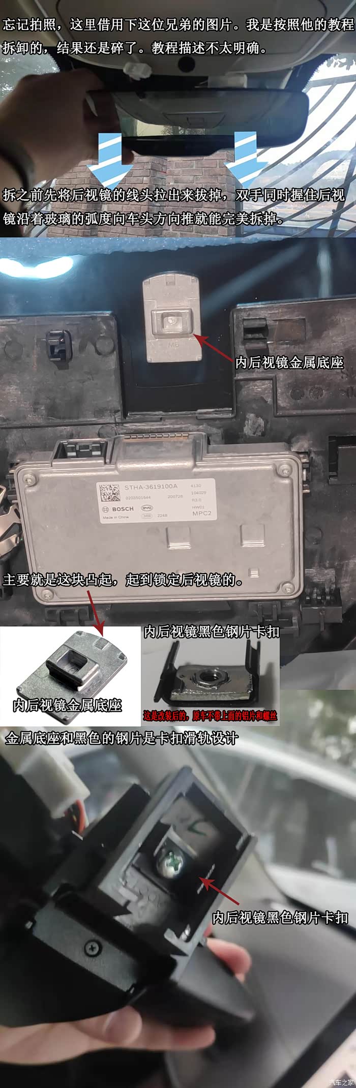

我就按照之前改装的几位兄弟的说法,小心翼翼的去拆内后视镜。结果还是把玻璃弄碎了

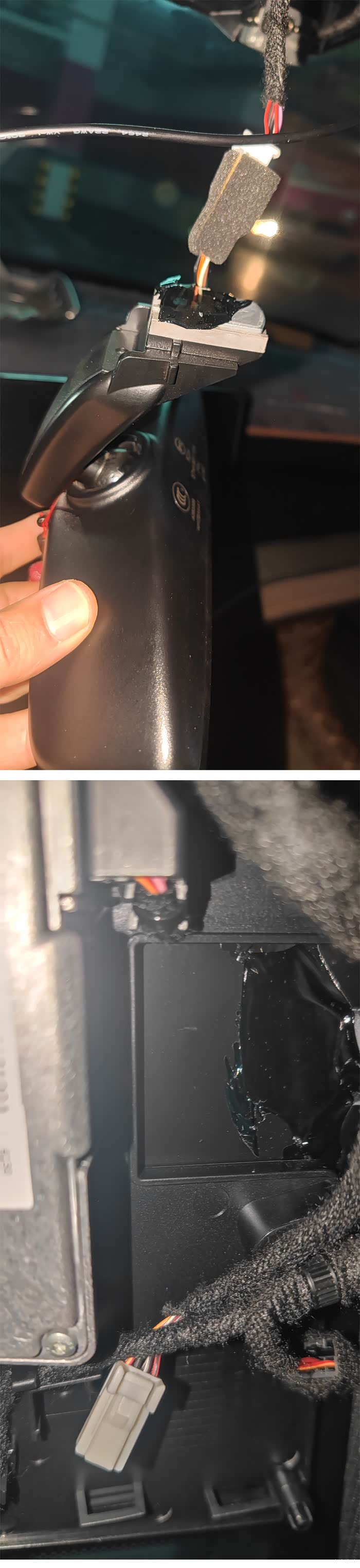

三、改装过程(3.3内后视镜的拆卸正确方法)

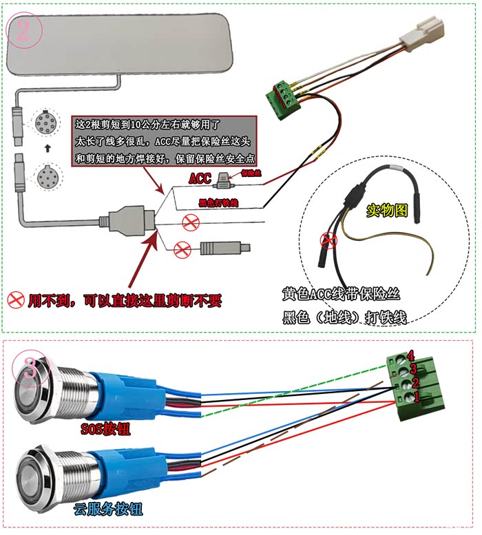

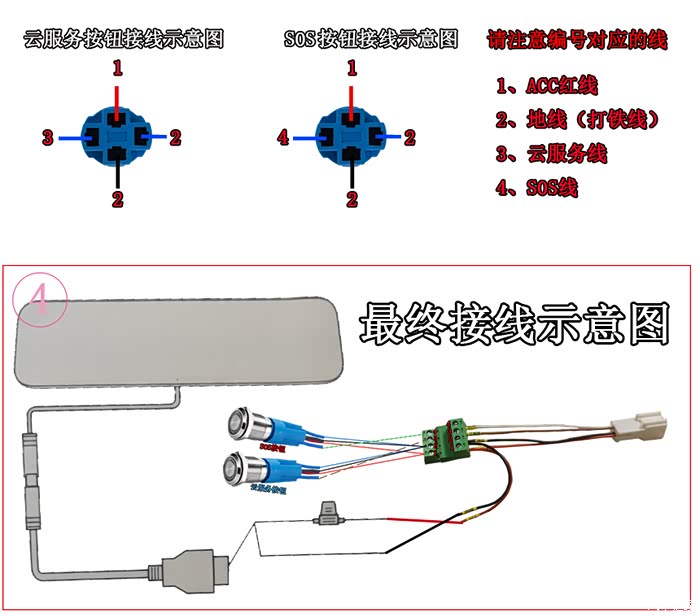

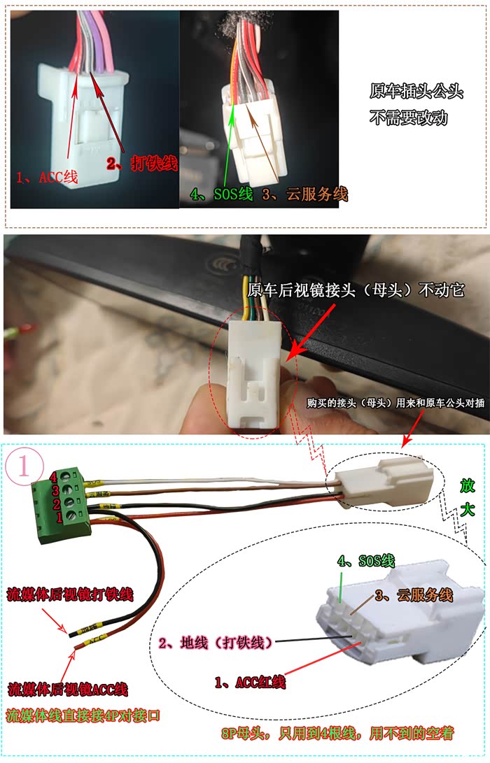

三、改装过程(3.4需要用到的东西以及接线)

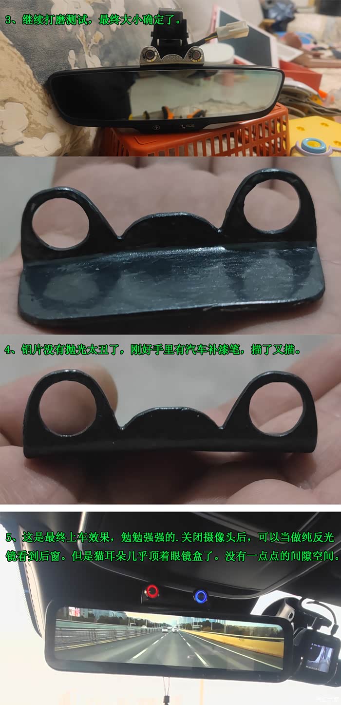

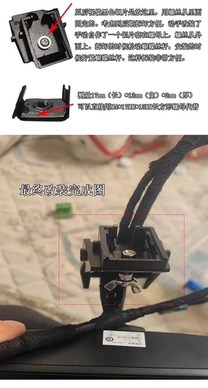

三、改装过程(3.5后视镜174#支架改装)

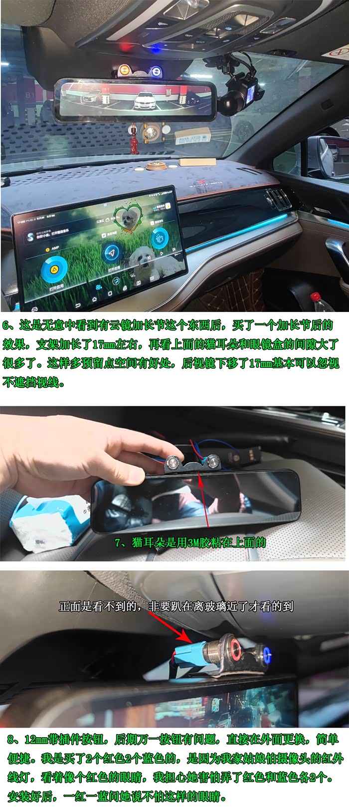

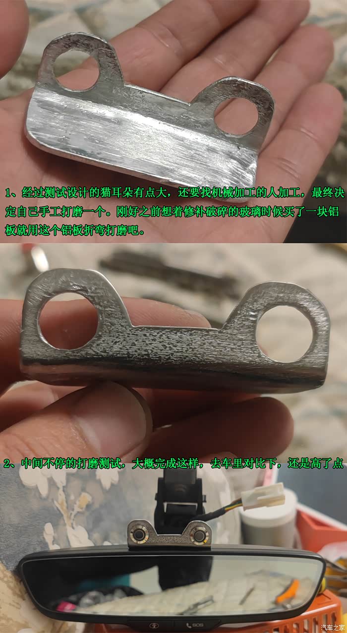

三、改装过程(3.6呼叫按钮用的猫耳朵支架)

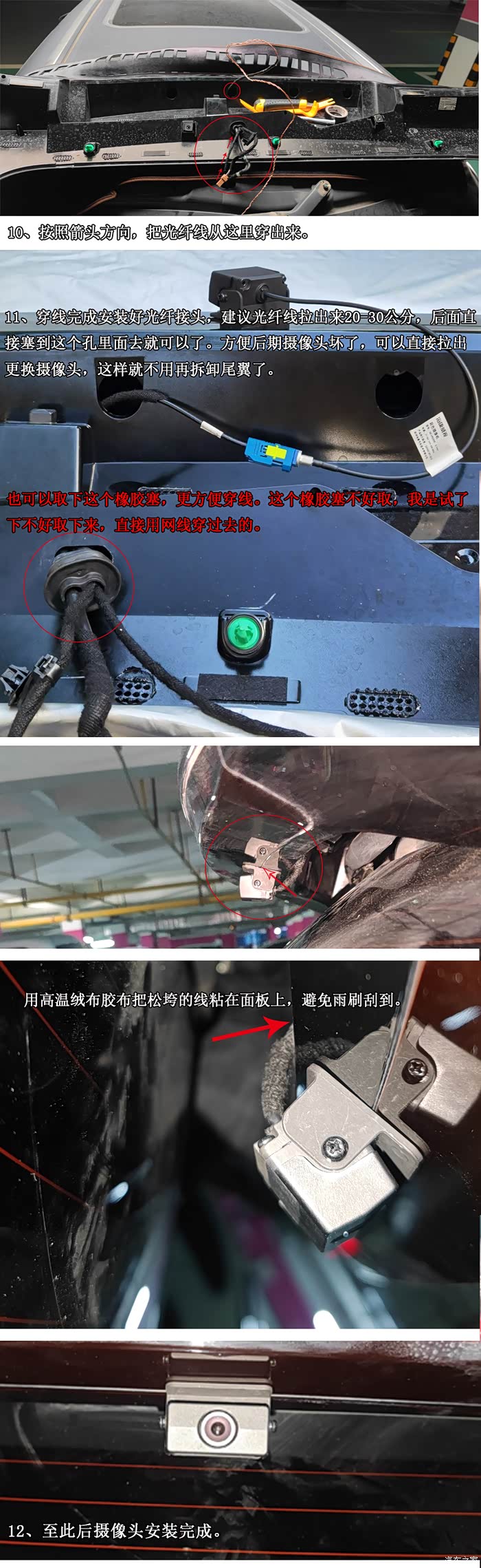

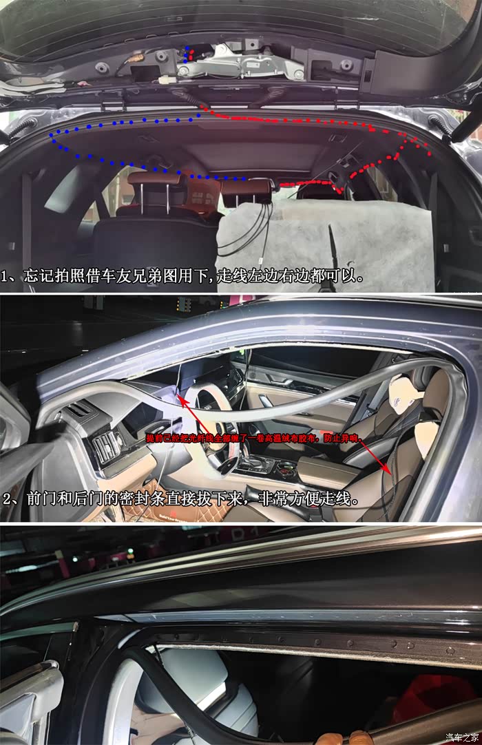

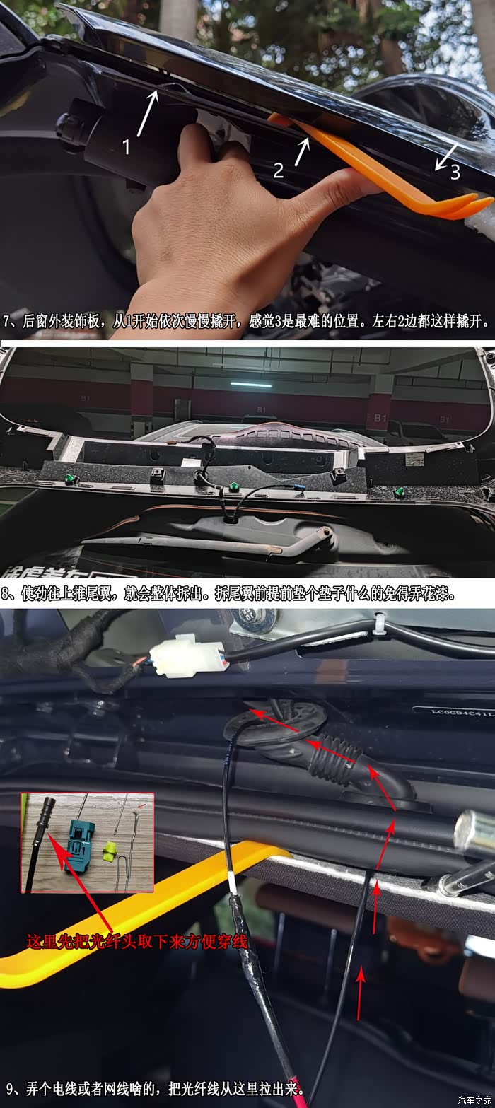

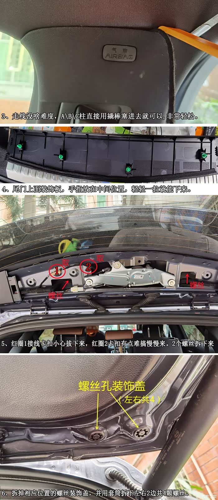

三、改装过程(3.7安装后摄像头以及走线)
