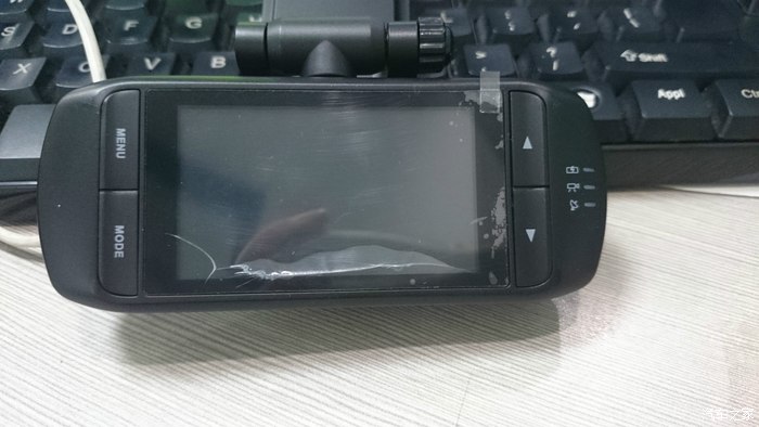

收快递去~~
你这个快递!!!!不过还好,京东的售后服务值得一赞,让我先用,到时候再出现问题都可以更换

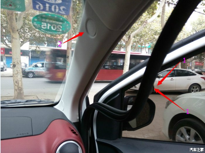

借用海风的一张图
拆掉副驾位上的密封胶条(箭头1) ,撬开右侧A住上的椭圆胶片(箭头2),十字起子拆开,用手从上方往下方扳开
露出A柱内部

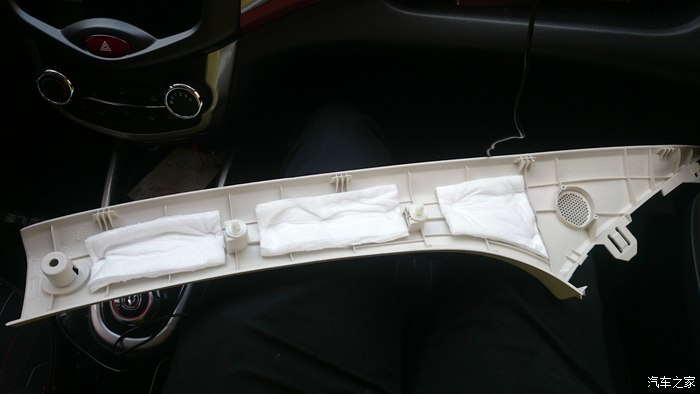

(长安,你这隔音棉····我无语
另,左右2侧A柱留有喇叭孔,为后续的音响改装提供方便,不知道天窗版是否就多了这2个喇叭,请天窗版车主提供信息

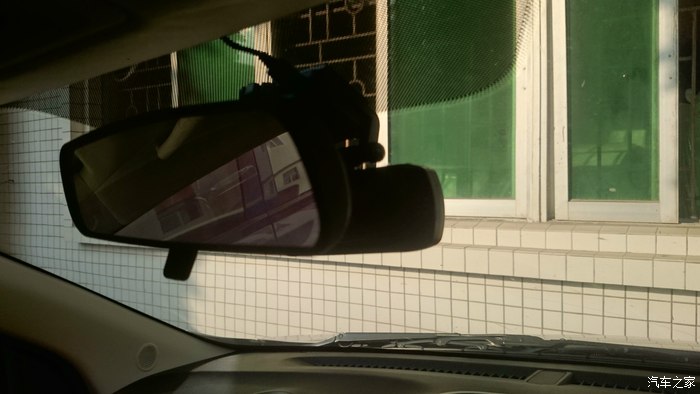

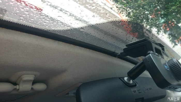

海风的行车记录仪是吸盘式,我的是3M胶粘贴底座,后扣上记录仪,各有个方便吧

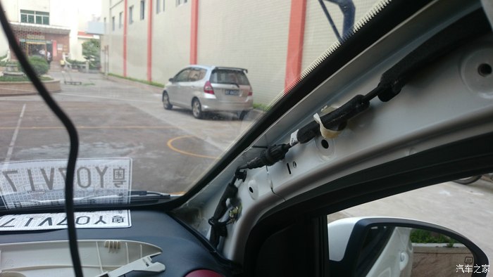

走线
行车记录仪电源接口直接对着车顶,非常方便走线,将电源线直接塞进车顶往右侧A柱方向走下去就可以
跟着原来的灯线来走,绑定····OK

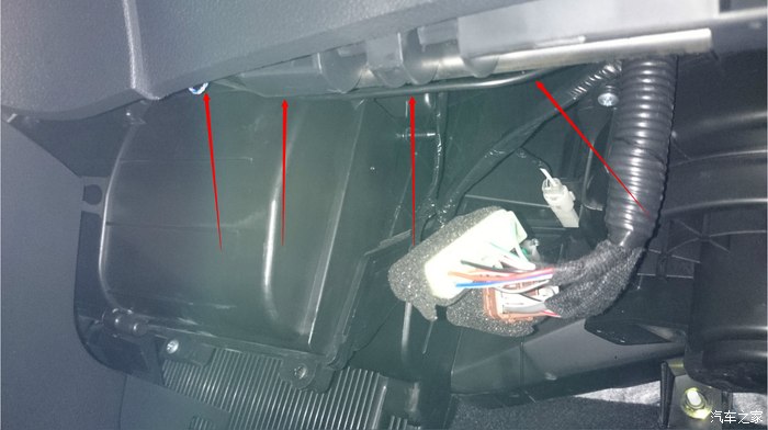

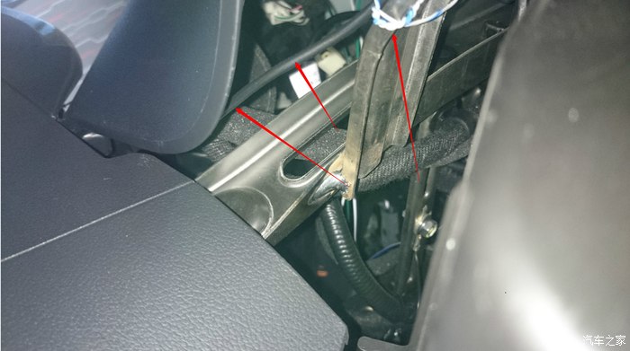

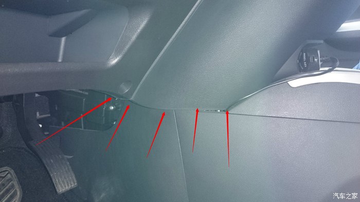

电源线放进副驾手套箱里头,绕过手套箱,将电源线

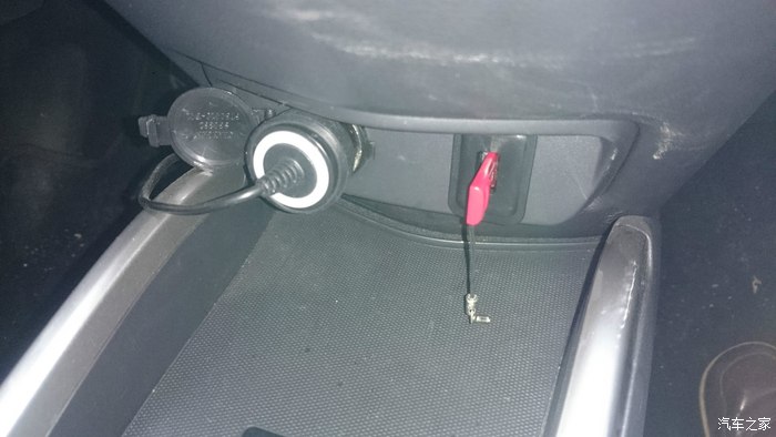

从副驾下方穿过去驾驶位下方点烟器插头竟然可以从里面的空间穿过来,可以看出···长安,你太不注重细节了
如果走左侧A柱的话,就不简单了,所以建议车主们都走右侧
最后上成品
