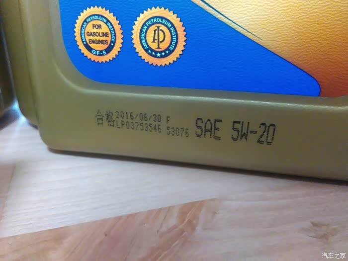

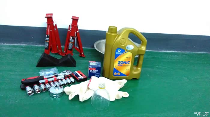

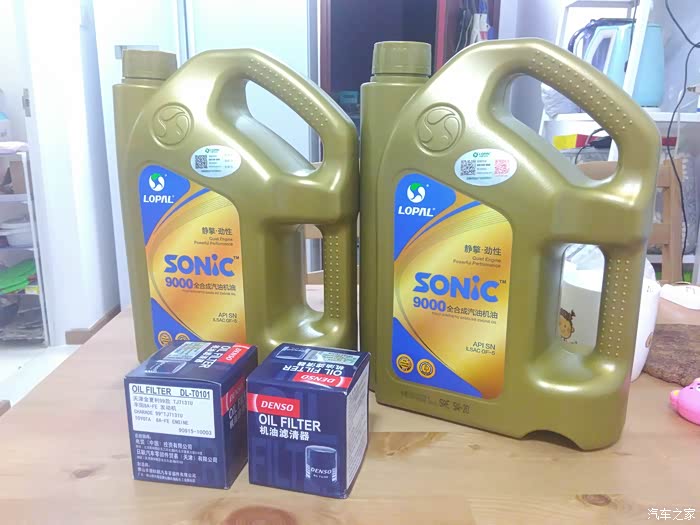

龙蟠5w20机油,电装机滤。

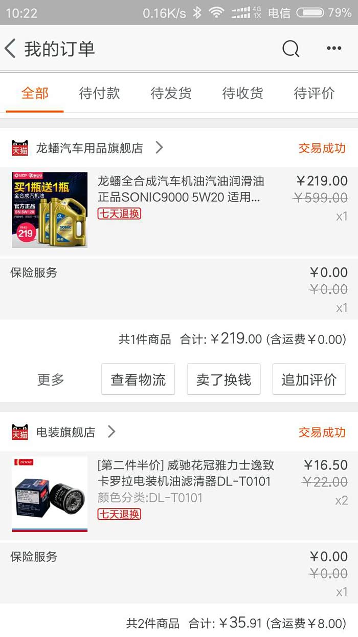

天猫活动机油219买一送一,机滤平均16.5一个。
5w20,SN,GF-5级全合成机油,6月30日生产。

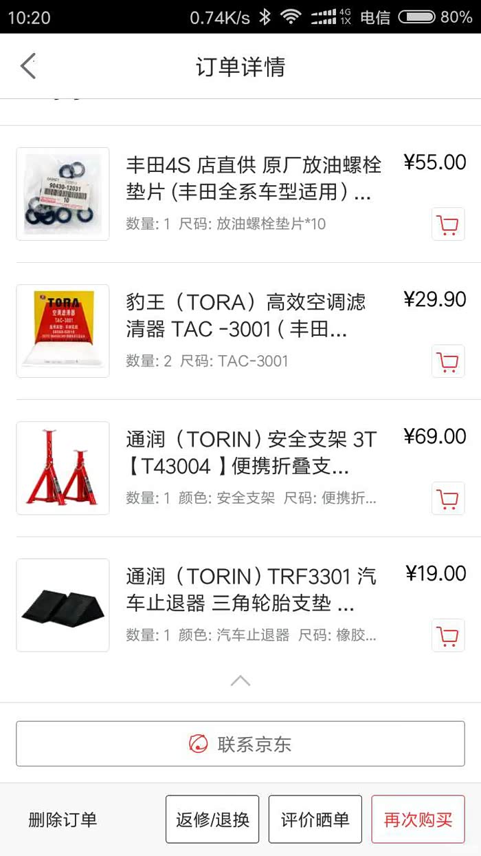

材料工具集合,工具全套下来不到150,都是京东减免活动购置的。
满200减100,便宜啊。

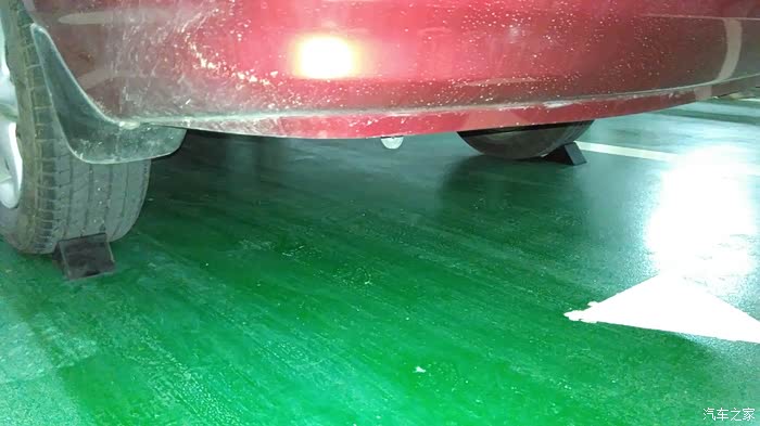

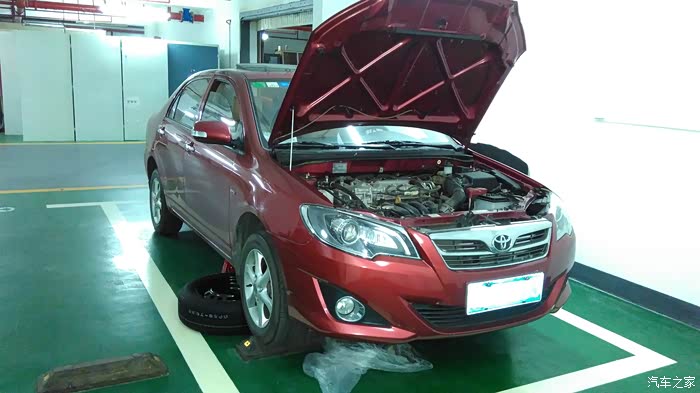

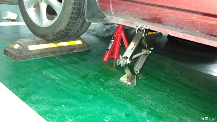

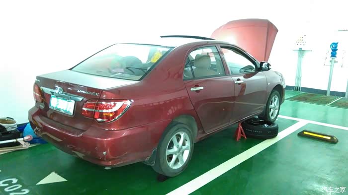

换油场地!前轮开上停车位的轮挡,可以稍微抬高车头。
用安全支架和千斤顶支住车身,保证安全。
后轮用止退器顶住。
从后面看看。备胎也拿出来增加安全系数。

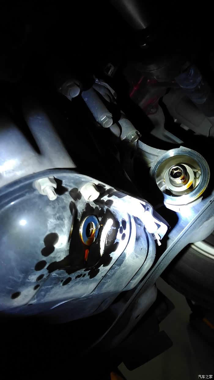

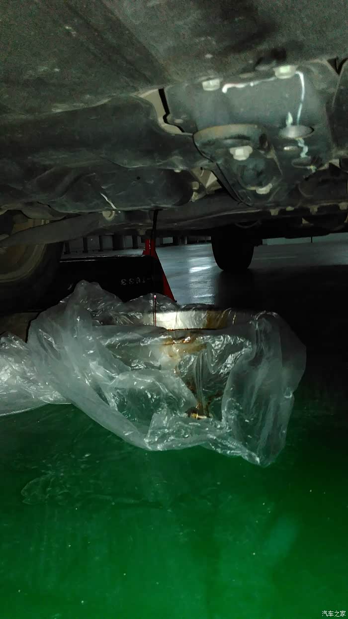

放机油啦,自己换油的好处是想放多久就放多久,放得干净。

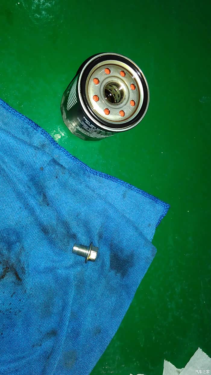

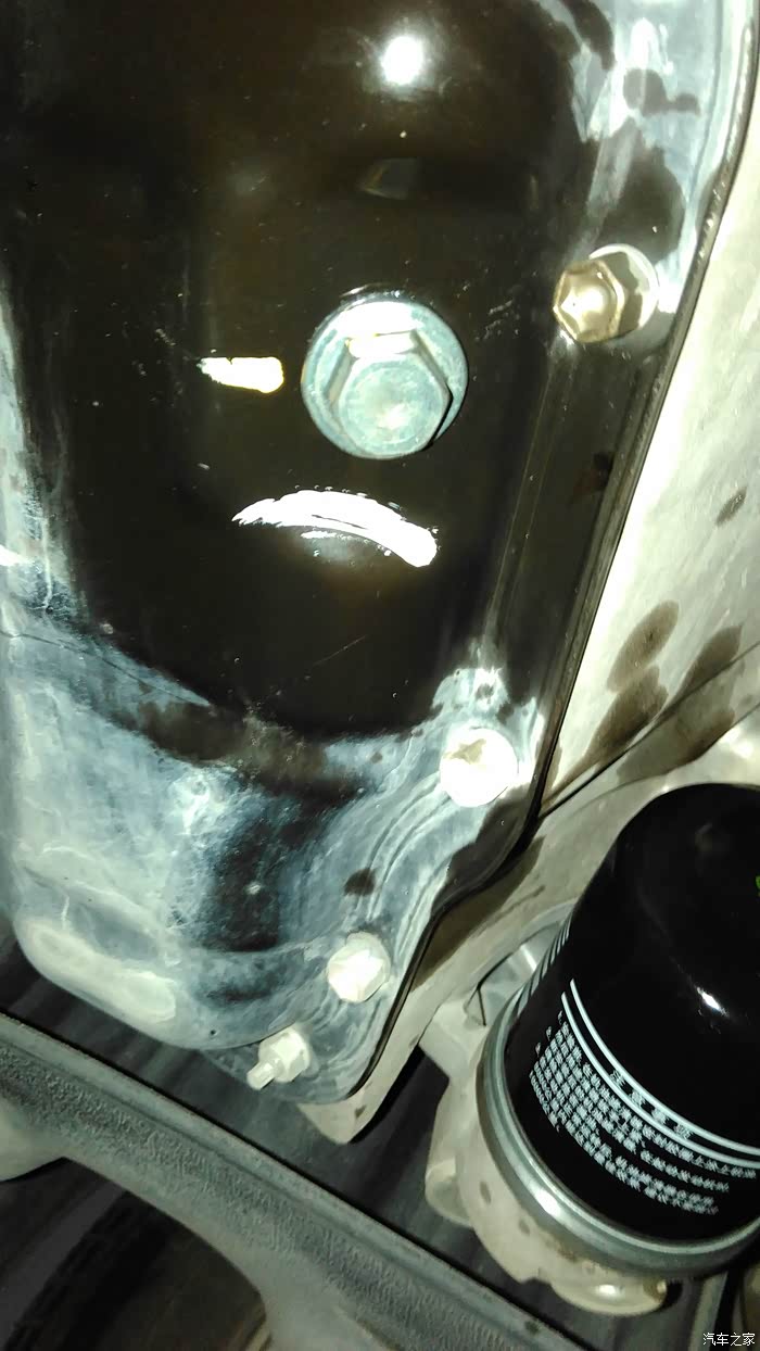

放油的时候顺便清洁下放油螺丝,拆下来的原厂机滤看起来质量不错。
放了半小时油,基本不滴了,螺丝垫片粘在油壳底上,我看状态还好,就留着下次再换吧。

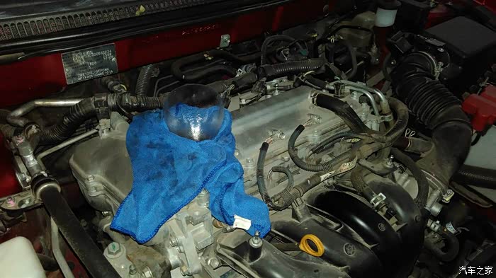

檫干净放油螺丝和机滤口,拧好放油螺丝和新机滤,开始加机油了,漏斗是自己diy的。总共加了3.5升油的样子,加到了机油尺的中线。
加完后打火热车几分钟,又钻入车底查看是否漏油,然后清理收拾工具,大功告成。

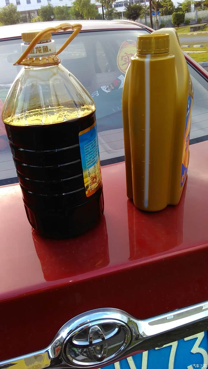

四升的油桶装了大概有3升多,还不小心漏了一些在地上,准备拿去修车铺回收。其实自己换机油保养没什么技术含量,按网上作业自己照着做就可以,重要的是要有合适的工具和做好安全措施。自己保养除了省钱,也可以更了解你的爱车,还有自己动手的乐趣和成就感!
