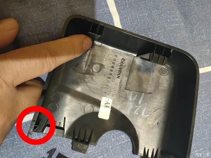

胶圈主要安装在右饰板,两侧边的卡扣(对应图中位置),只要两个就行,多了作用不大,也影响饰板卡紧力度。

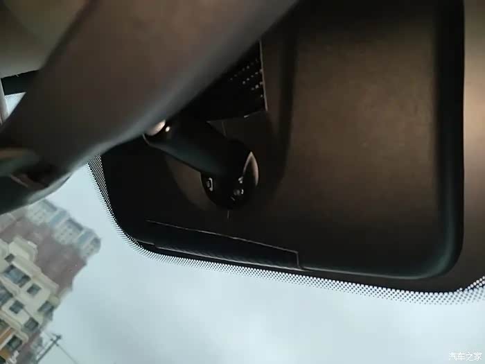

安装之前,首先要把饰板拆除,长安的后视镜饰板,还是很难拆的,需要从中间孔洞使劲朝左右方向掰开。不能硬扣下来,否则容易损坏塑料卡扣。有条件的,可惜找4S店给拆。

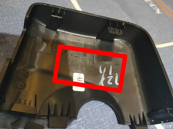

下图是安装位置图,采用美工刀照方框大小裁取海绵块,粘在此处。左右饰板各一粘一块。这样对起来安装后,海绵垫就会顶起饰板,使饰板离壁板产生间隙,不会贴合在一起,就自然隔绝了噪声。

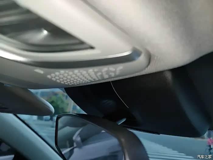

安装完事之后,试驾了几天,感觉整个世界都清净了。
