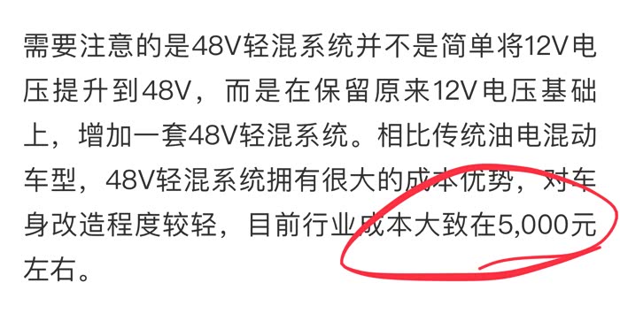

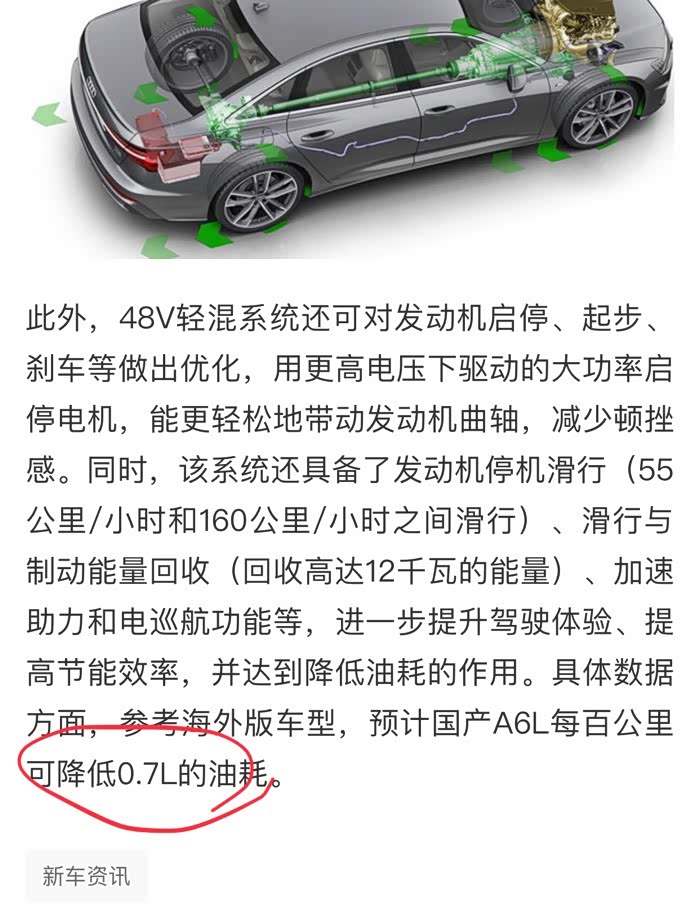

大家需要正确理解博瑞GE弱混(更新证据)
博瑞GE弱混,只有一台p0电机且电池容量小不支持纯电运行,没有动力分流器混动效率低。其它组成与传统车辆无异,成本在5000元以内(包含电池组),就iBSG(P0)节油效果非常有效。
但是:发动机改成三缸且变速箱换成双离合,这才是降低油耗的大头,预计对比1.8T配6AT油耗可以降低3个油,可以看作是现款博瑞的低配版。
增加P0电机,只做启动和低速调节用,可以把为了降低油耗而引入的三缸和双离合负面影响降到最低(重点)。所以博瑞GE的弱混可以看作是降低发动机和变速箱成本后追加的一个补丁。
